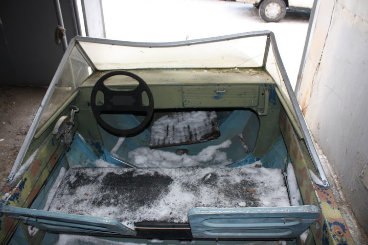

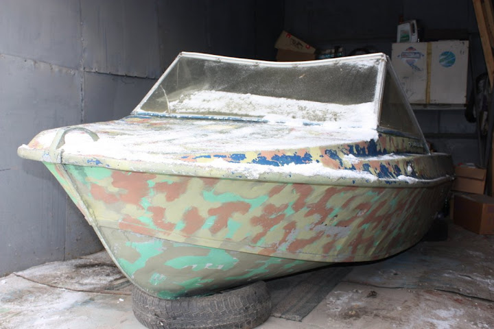

У меня в лодке оба борта шпаклеваны и оклеены плёнкой всё держится никаких проблем только слой шпаклёвки в пределах разумного и шпаклёвка для алюминия специальная.

Митя зараз поза форумом   Відповісти з цитуванням

Плиз поподробнее про шпаклевку - марка производитель как наносили - на чистый люминь или грунтованый ?

Типово Re: Мой Крым
Допис від Митя Переглянути допис
А что за плёнка если можно сылочку и тяжело ли наклеивать технологию в двух словах?

Краску снимали до АМГ.
Шпаклевка наносилась АПП с добавлением алюминиевой стружки на не грунтованы алюминий, места шпаклёвки покрывались грунтом BODY, потом краска Tikkurila для лодок и наверх Плёнка:Camoclad Camouflage System - юнинг лодок тюнинг лодок пвх прогресс лодка тюнинг
