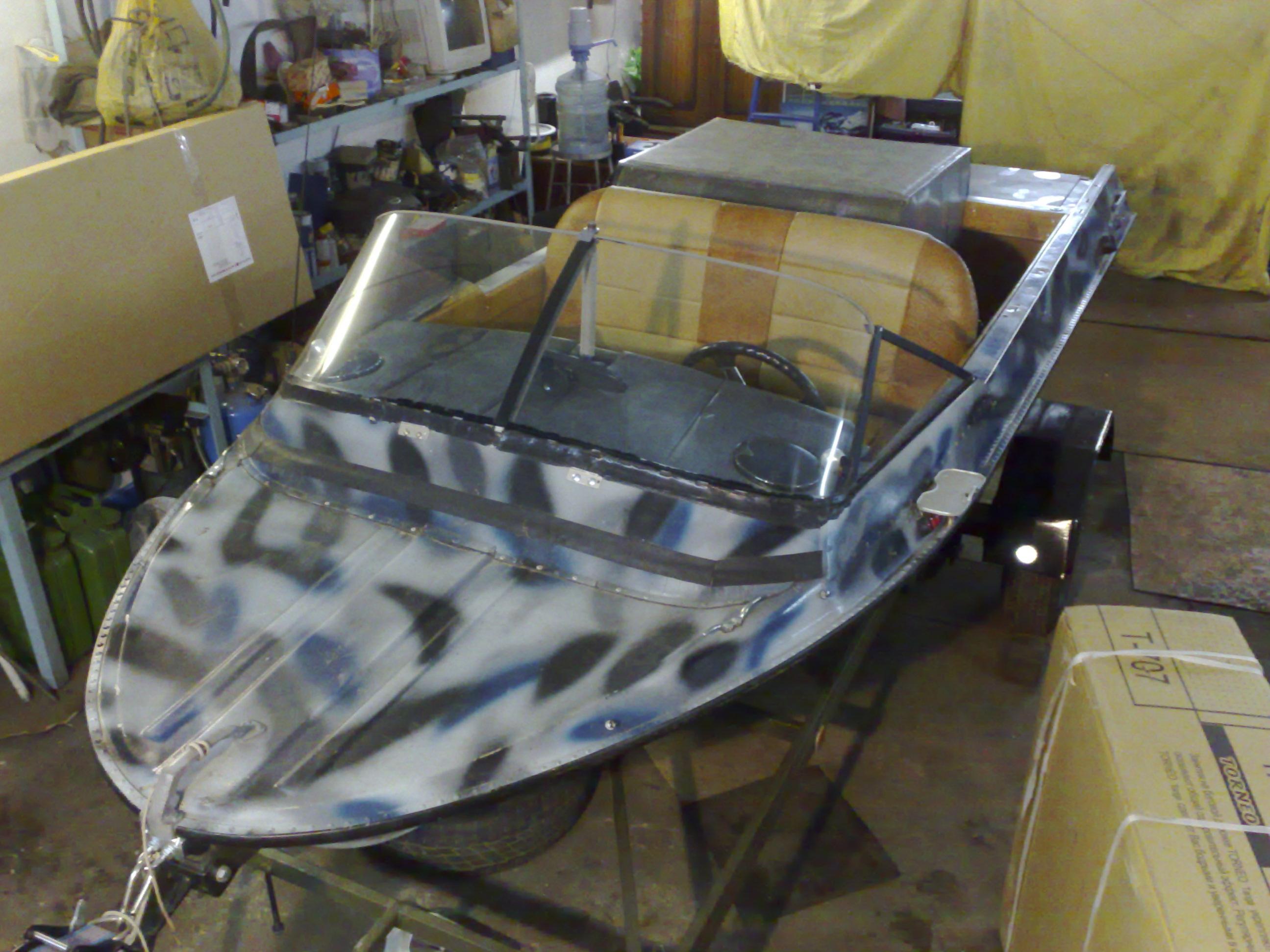

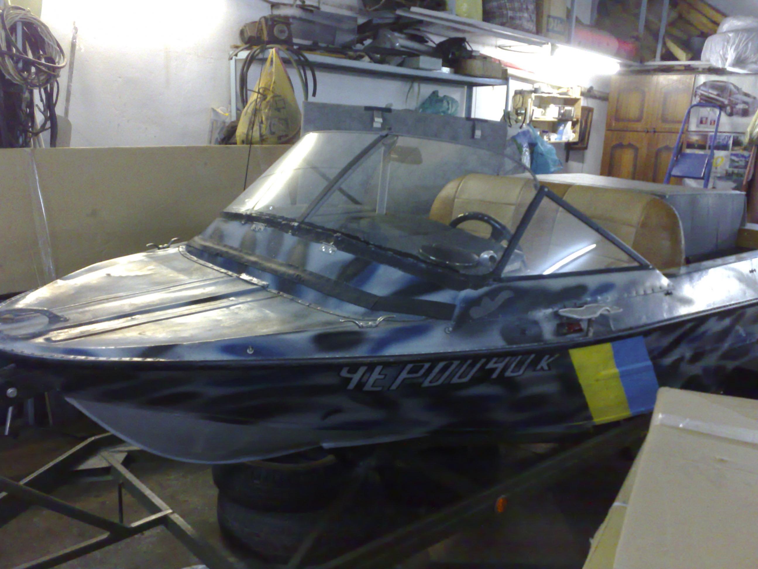

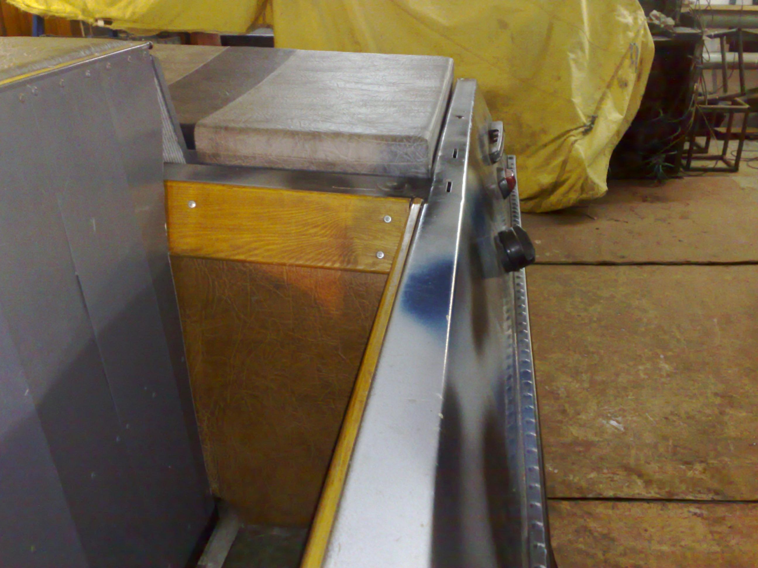

У меня в лодке оба борта шпаклеваны и оклеены плёнкой всё держится никаких проблем только слой шпаклёвки в пределах разумного и шпаклёвка для алюминия специальная.
