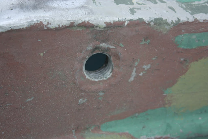

померил рулеткой, отверстие вроде 20мм.
Пробка которая есть у меня рассчитана на 1 дюйм или 24,5мм, если есть возможность рассверлить могу подсуетить.

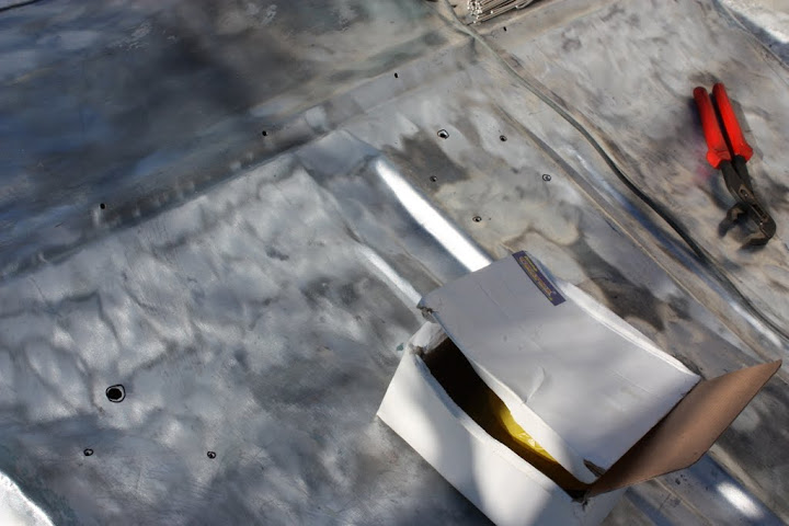

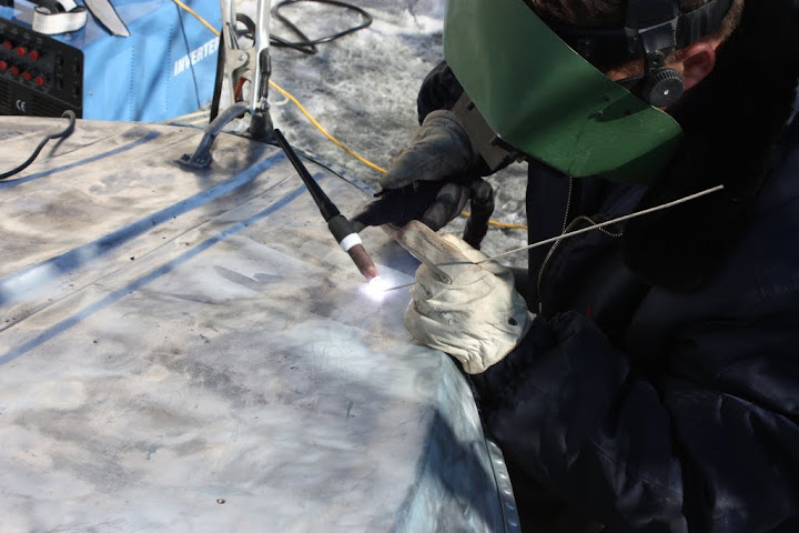

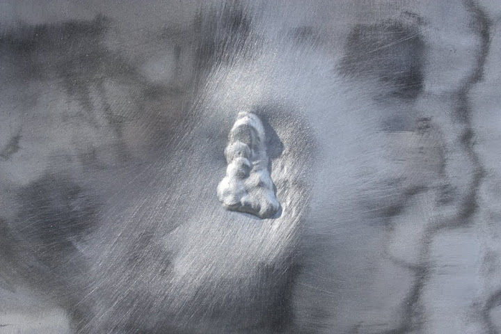

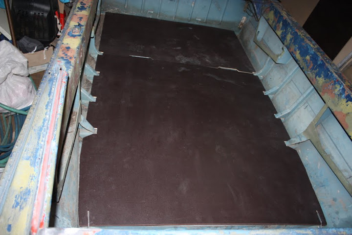

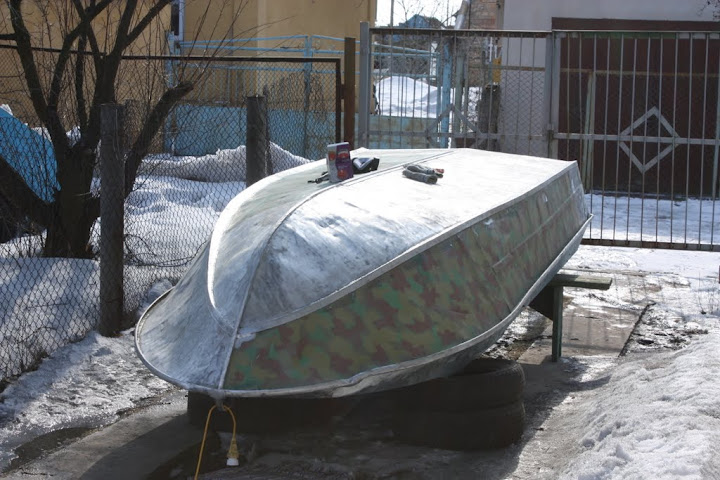

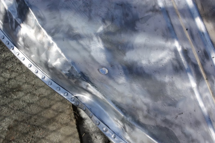

За время моего отсутствия, я успел сделать в лодке полы
почистить лодку от старой краски, правда не полностью, умерла болгарка (не хватило самую малость), надо покупать новую
И подварить пробоины и ненужные отверстия
И так далее...
Большое спасибо!
Но думаю, что рассверливать не буду, скорее всего воспользуюсь винтом и резиной.

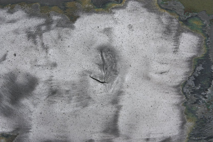

Тут отверстие видно лучше.

Разговаривал сегодня с прежним хозяином моего Крыма, так он говорит, что там был винт 20мм.

в моём крыме,пробка с резьбой М24
Это родная была 24?
Может он мне не правильно сказал, хотя, я вроде замерял 20мм, правда рулеткой, штангенциркуль так и не нашел...

Это родная была 24?
Все верно - рулеткой 20, а по глубине резьбы должно быть - 24, проверь.

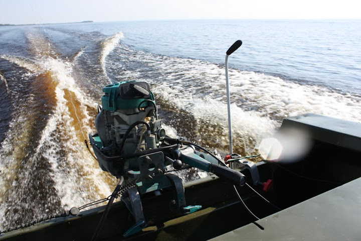

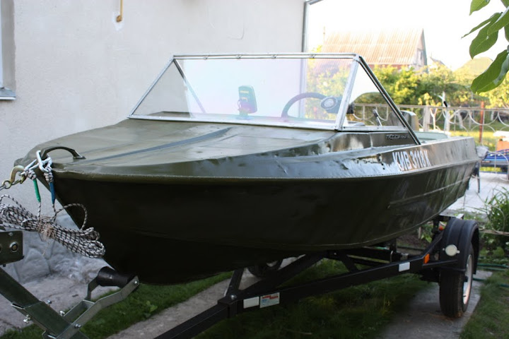

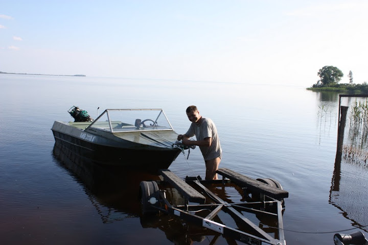

Ну вот наконец то, я спустил свой крым на воду и немного обкатал его
Понял, что потратил столько время не зря!
А вот немного фоток
Даже рыба на эхолоте есть
Был Крым-М + Parsun F25BML
