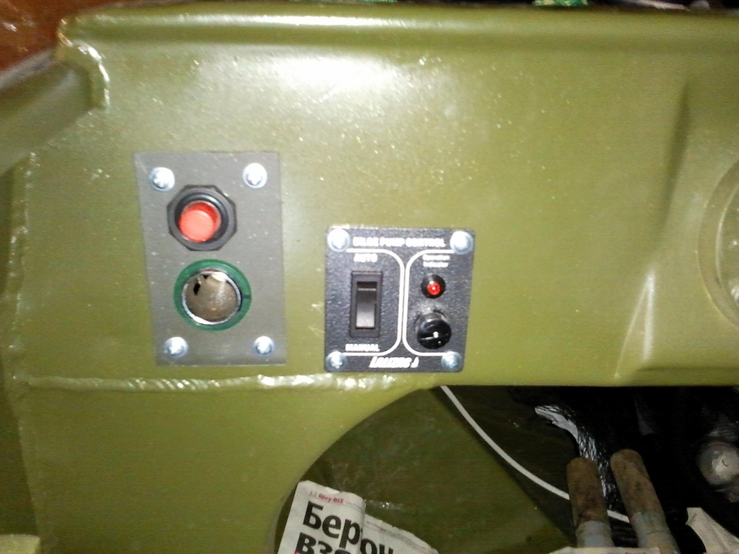

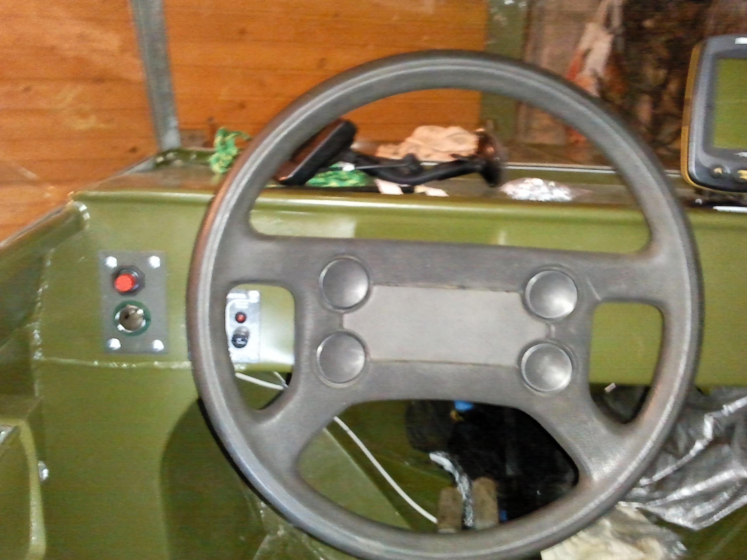

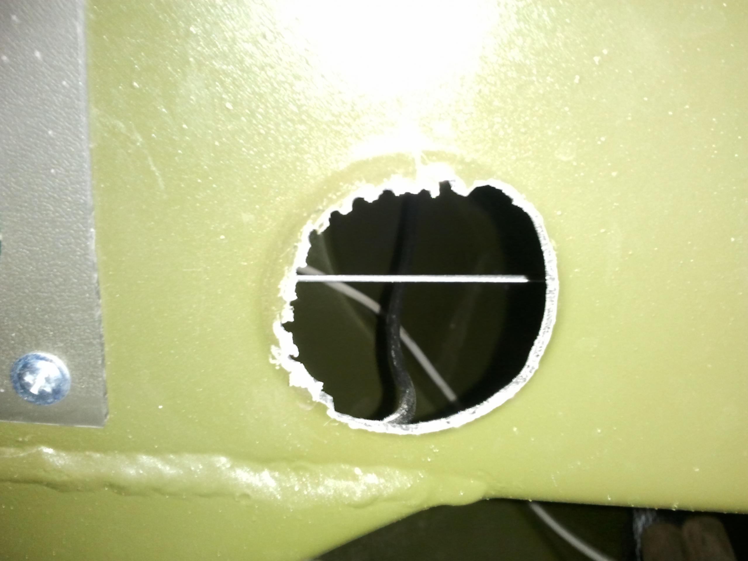

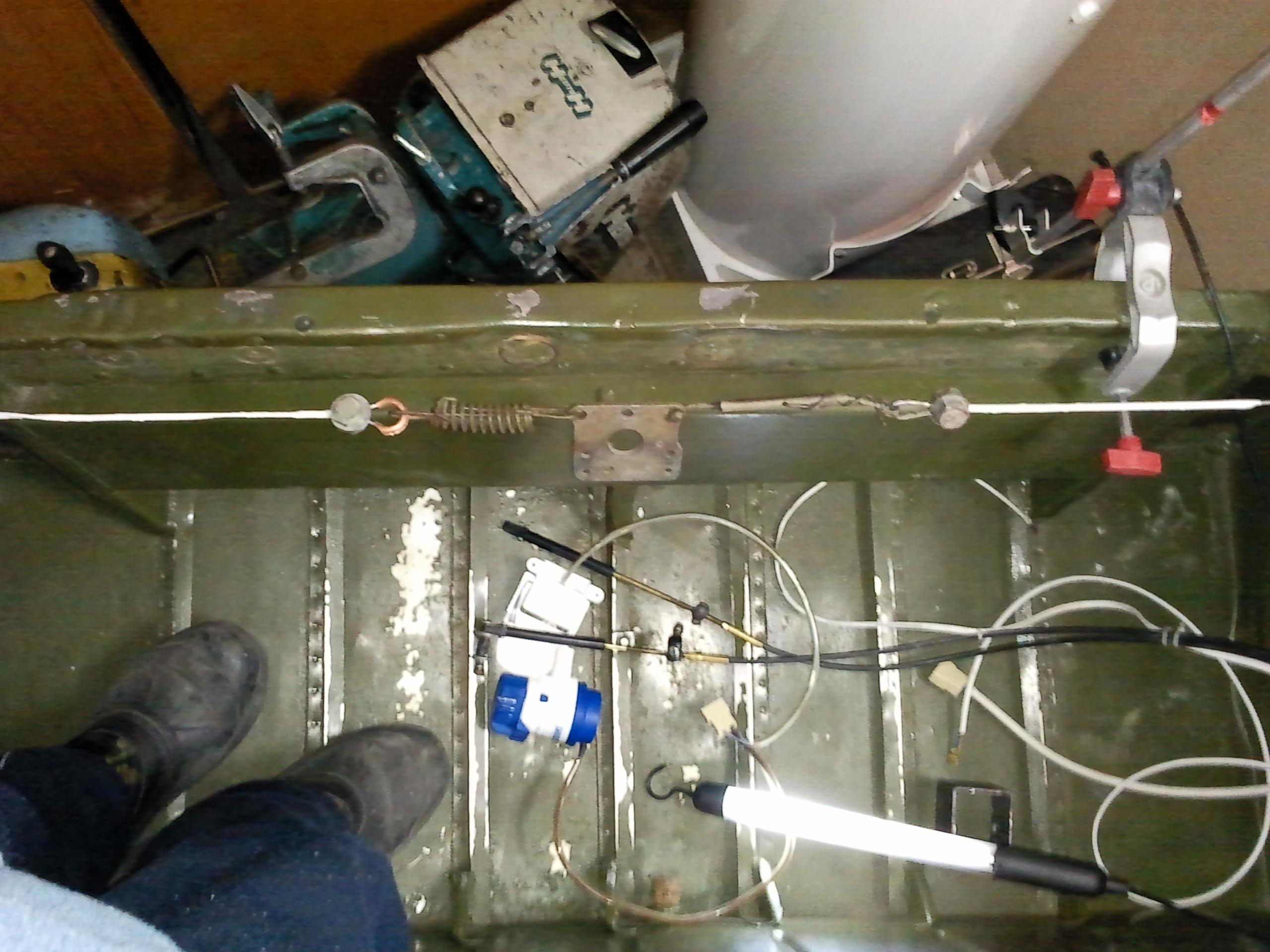

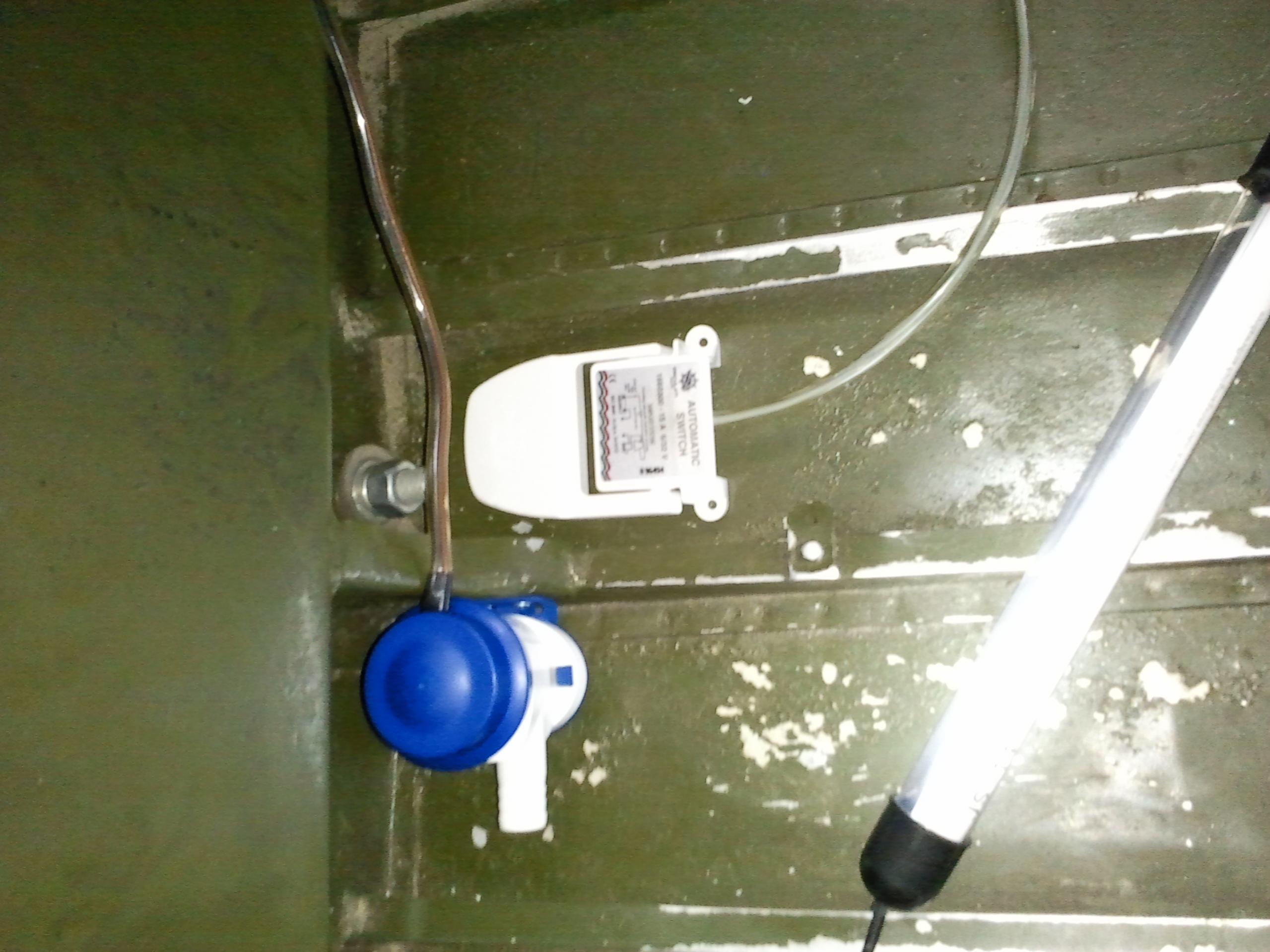

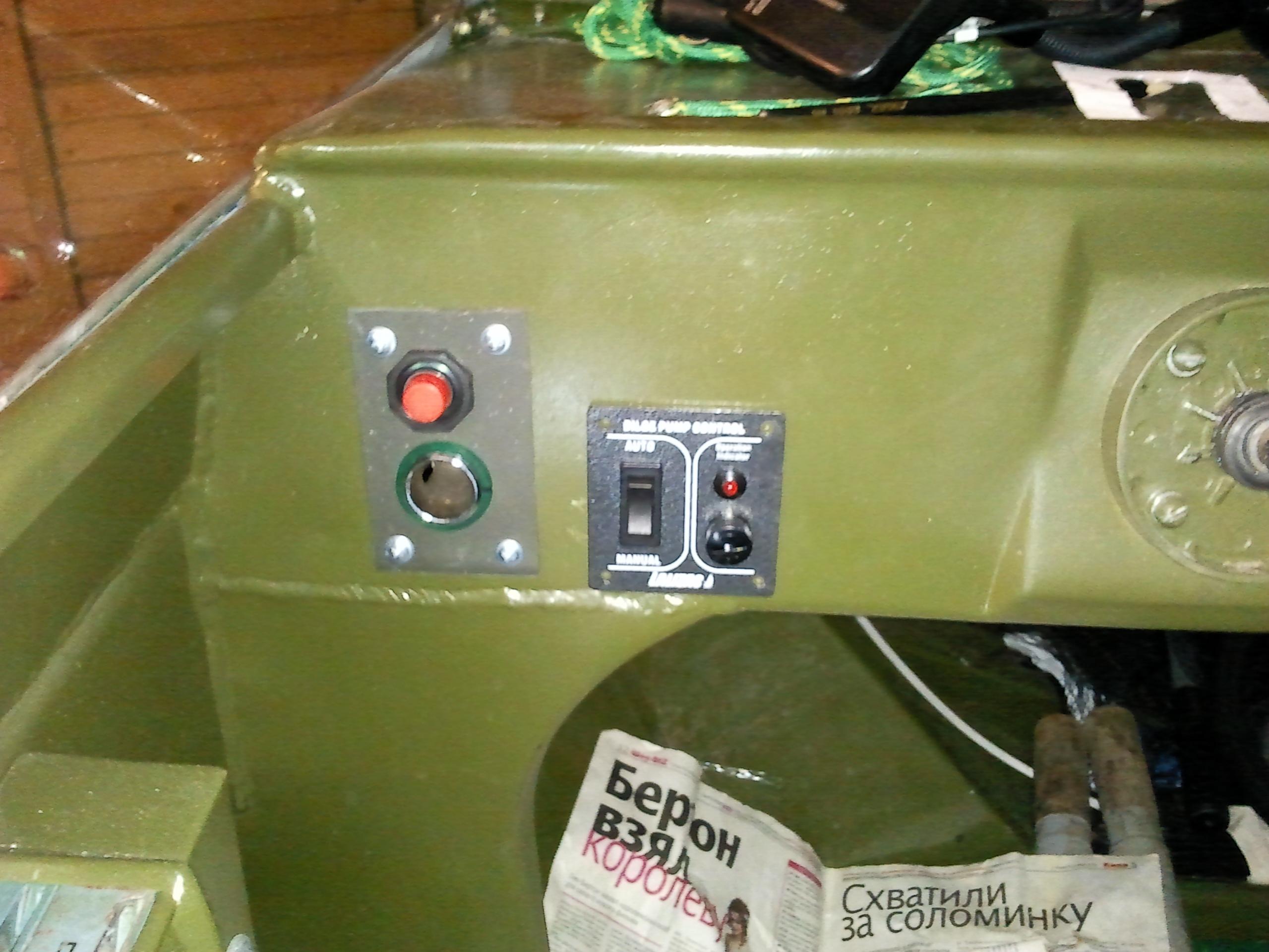

Будучи на неделе на даче успел наконец то установить помпу и поменять рулевой трос на новый.
Теперь точно знаю, что 12футов импортного троса на Крым не хватает, надо 13футов.
Правда фотки не очень, фоткал на телефон

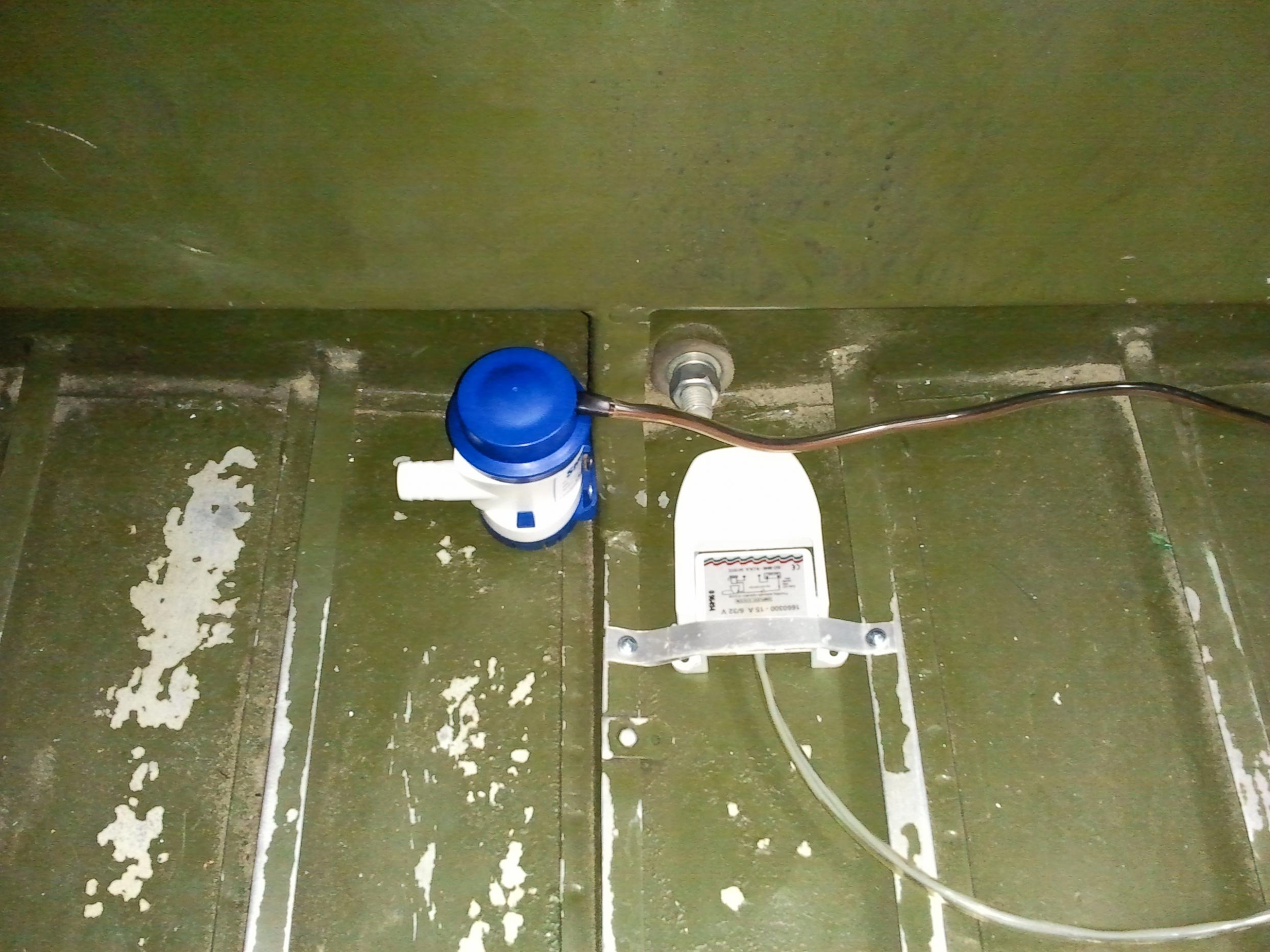

по креплению помпы и ее датчика мне понравилась идея кума Руслана35.
Помпа и датчик крепятся на алюминиевую пластинку которая распирается между стрингерами, хорошо держится и при необходимости легко без инструментов демонтируется.

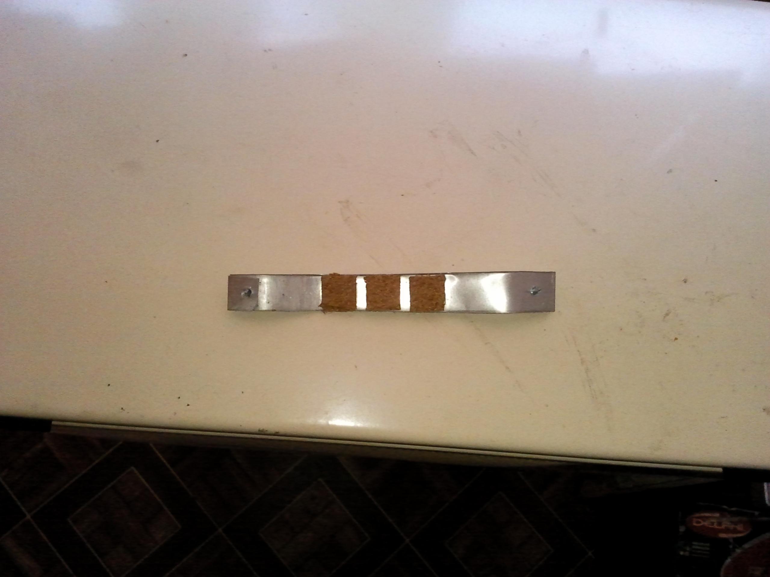

Честно говоря, я не видел как сделал кум Руслана35, просто хотел сделать вариант с быстрым демонтажем.
На планку, что держит поплавок, с обратной стороны наклеил для плотности пластинки из пробки (думаю, что все видели их на стекопакетах)

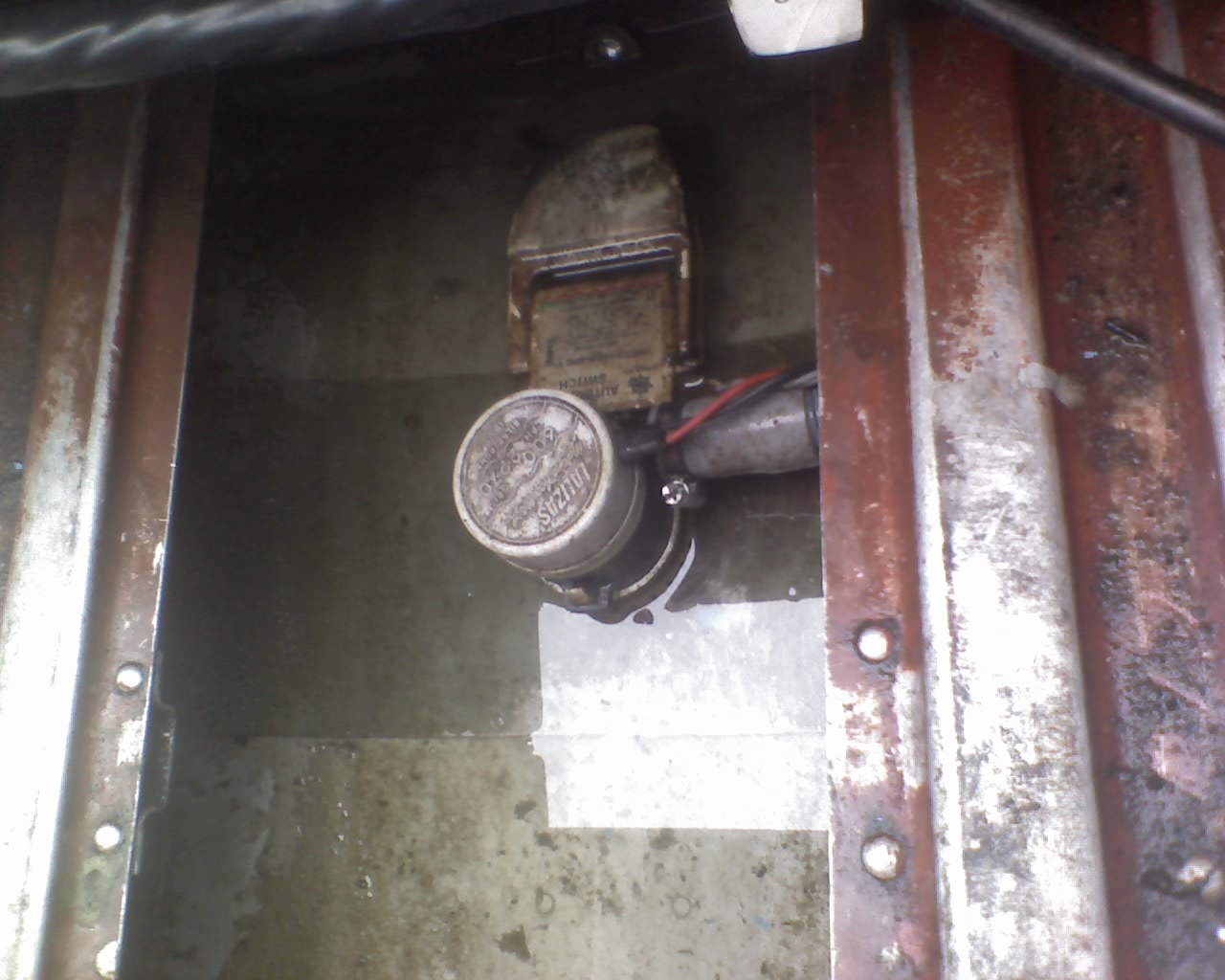

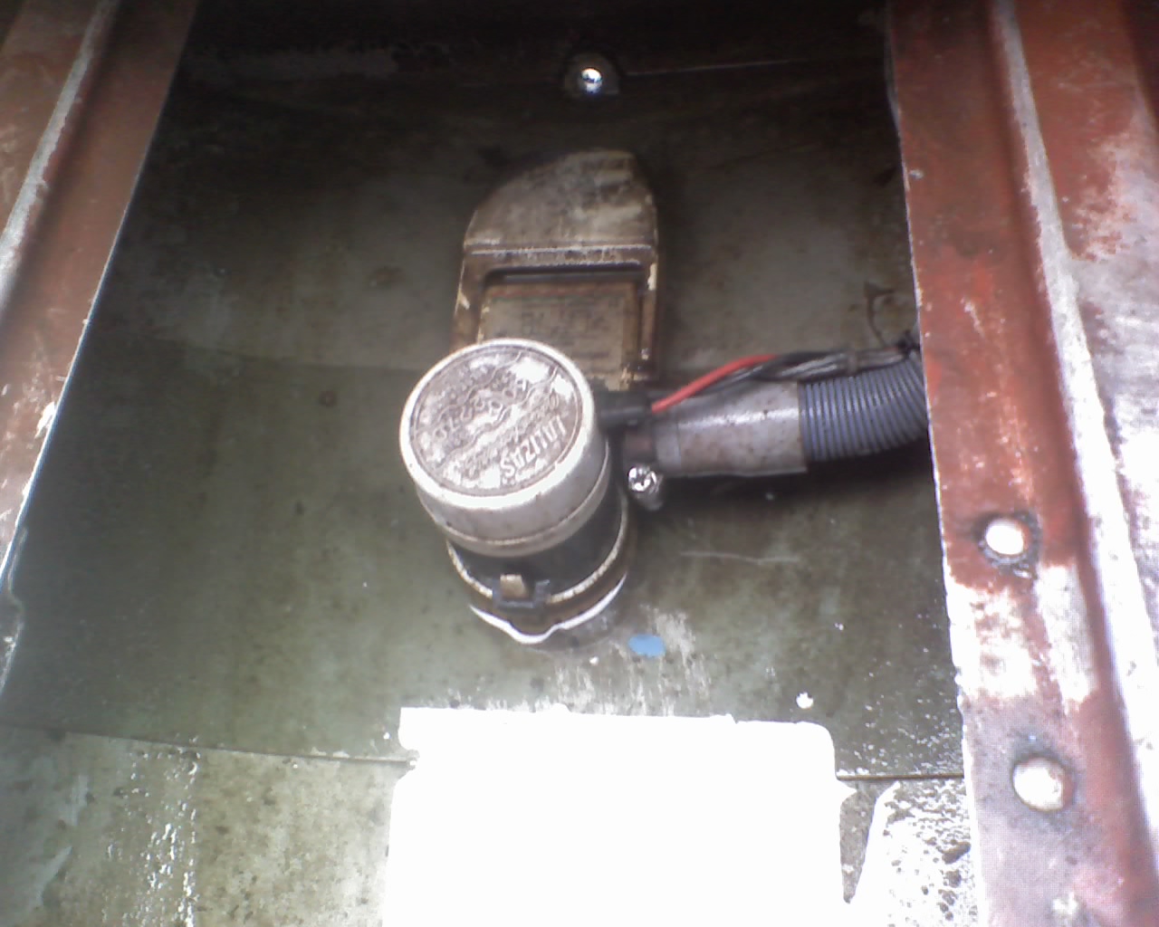

Могу добавить почти пошагово
Но без повторов...
в смысле, просто на силе трения распирается и все?
Чёто я не наблюдаю тросса рулевого. Как вели его Александр. потому как я ставил 12 футов и всё нормально было, хватало.
Да на трении и на том что пластинка пружинит (должна быть чуть больше чем расстояние между стрингерами).
Я себе уже подготовил к установке, правда накосячил с размером пришлось края расклепывать что бы ширину пластины увеличить.
Гена, этот трос (12футов) даже если пустить на прямую, то его было бы мала, не хватало как минимум 30см.
А новые троса (штурм-трос), я поменял вместо старого, так как тот уже расплелся и хрустел.
фото и размеры в студию попадут?

Типово Re: Мой Крым
Да вот так вот стоит моя, а идея моего кума.
Выгибается как пружина и крепится к стрингерам простым надеванием на них. Чем выше килеватость лодки, тем крепче держится, а если килеватость мала, то две дырочки через стрингер и два шплинта творят чудеса.
Я уже пробовал на Крыму и без шплинтов нормально, если не туго сидит то молотком чуть расклепать края пластины тем самым ее слегка увеливив

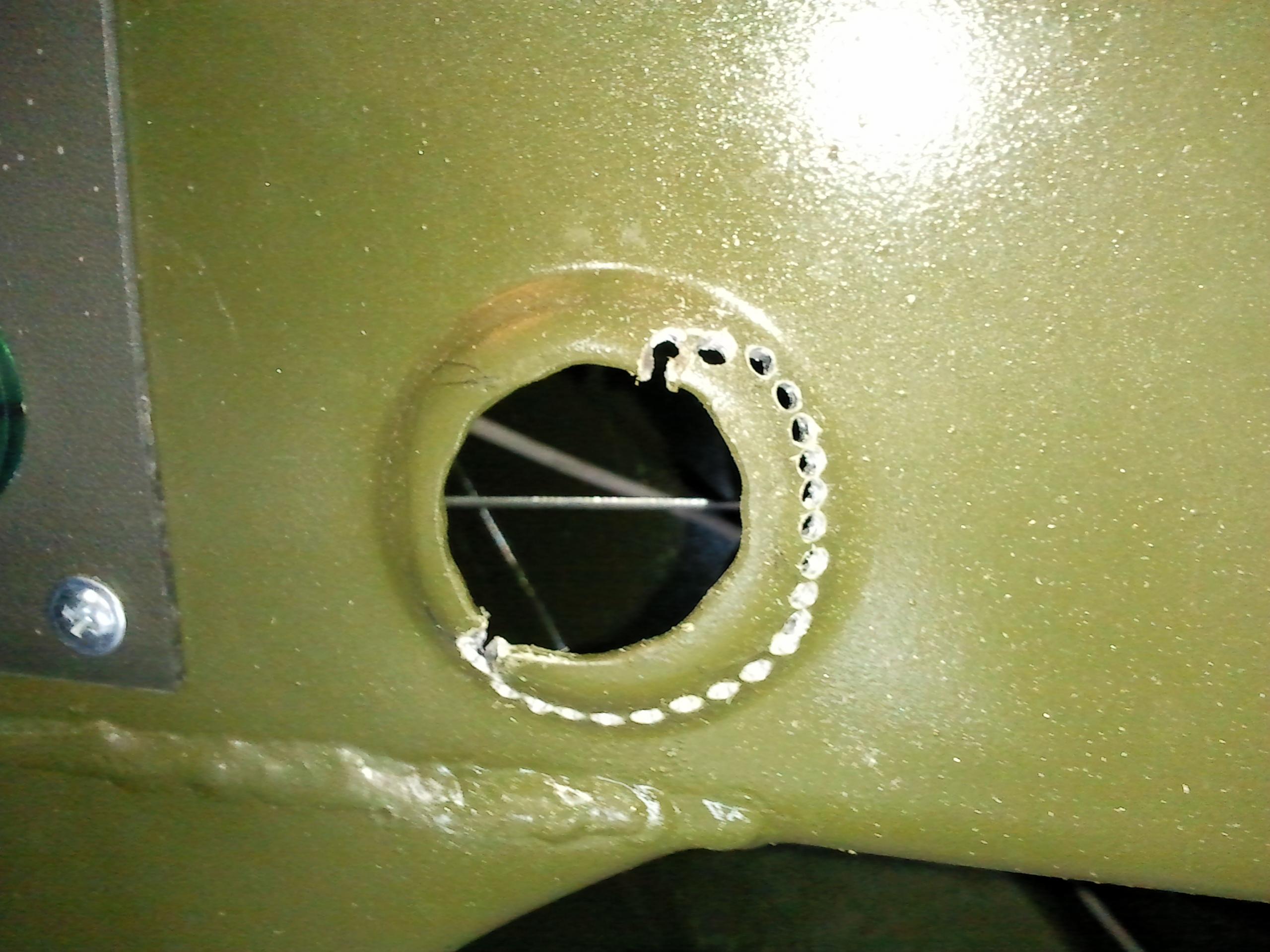

Саша, выложи фото по монтажу помпы и квакушки, плиззз
и еще, в каком месте оптимальней делать отверстие в борту под выпускной штуцер?
сенкс, заранее !!!

Андрюха, фотки по монтажу есть выше в этой теме, последние остались на даче в фотыке, через недельку по приезду солью и выложу

Типово Re: Мой Крым
а-а-а-а!!! точняк!
я так себе ужо сваял ) на куске рифленки...
а вот штуцер еще не ставил. да бы с отверстием не лопухнуться... )

Я пока тоже ещё штуцер не поставил, пока за ручку зацепил, на этой неделе думаю закончить

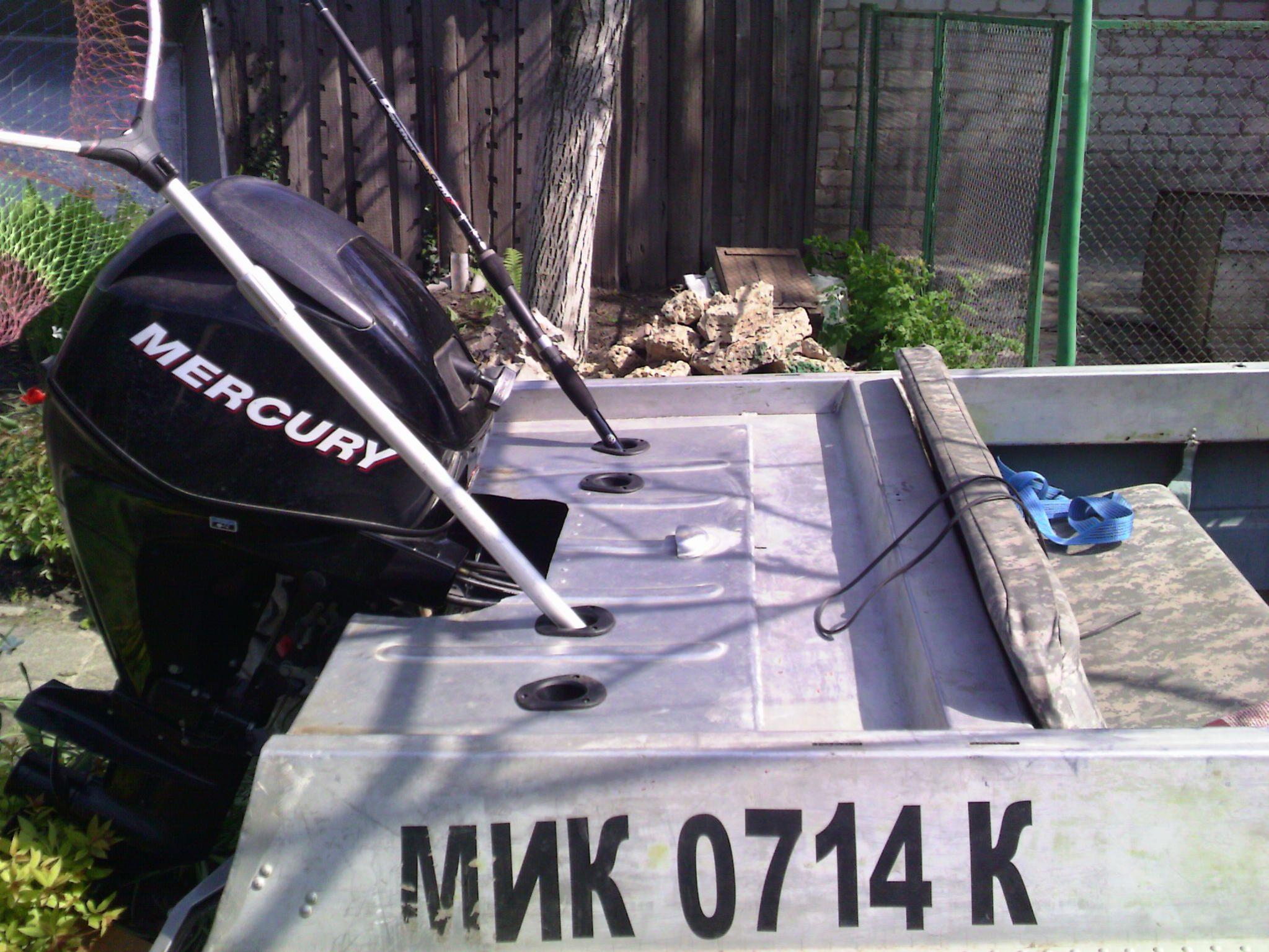

Что бы не создавать новой темы напишу в этой, надеюсь автор не против?
Приспособил родную крымовскую крышку моторного отсека, смыл краску, сделал вырез под мотор, врезал спинингодержатели (Огромное спасибо Денису-Таминго), осталось только кантиком обхватывающим обрамить.
