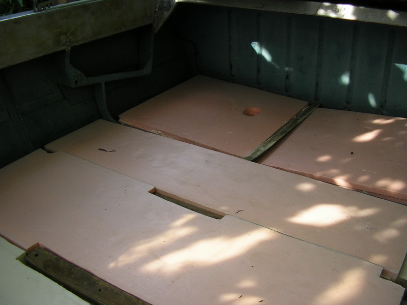

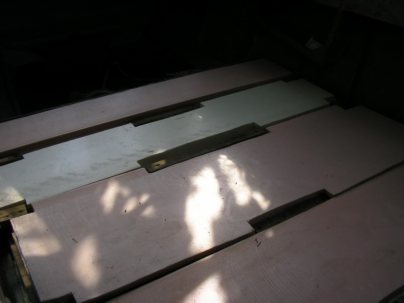

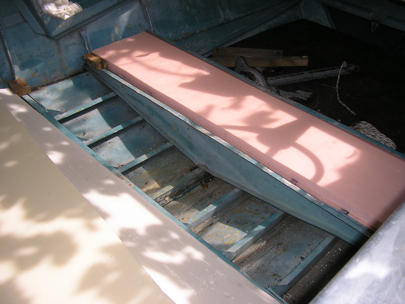

Недавно подарили полторы пачки экструдированного пенополистирола (стиродур), пользуясь случаем начал закладывать блоки аварийной плавучести.
Назва:  P1010039_resize.JPG
Переглядів: 1429
Розмір:  155,2 КБ
ID:	10965Щоб збільшити малюнок, клацніть по ньому
Назва:  P1010040_resize.JPG
Переглядів: 13290
Розмір:  115,3 КБ
ID:	10966Щоб збільшити малюнок, клацніть по ньому
Назва:  P1010041_resize.JPG
Переглядів: 11250
Розмір:  109,4 КБ
ID:	10967Щоб збільшити малюнок, клацніть по ньому
Назва:  P1010042_resize.JPG
Переглядів: 1182
Розмір:  166,5 КБ
Запихал под пайолы 140-150л.
Учитывая что недостаточная плавучесть большее зло чем ее послное отсутствие остается идти до конца (благо стиродур еще есть)
Под сиденья залесет по 28л. итого 50л оба
Родной носовой блок примерно 80л.
Считаем 140+50+80=270л.
Рачитывал что на мой Крым нужно 300-350л.
В моторный отсек еще останется запихать литров 70 и будет гуд.

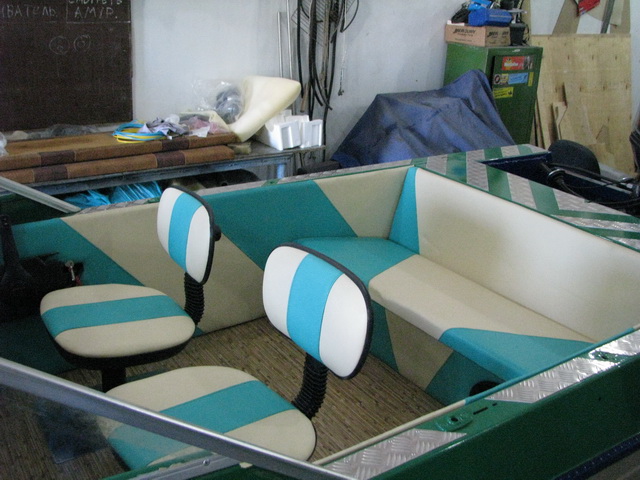

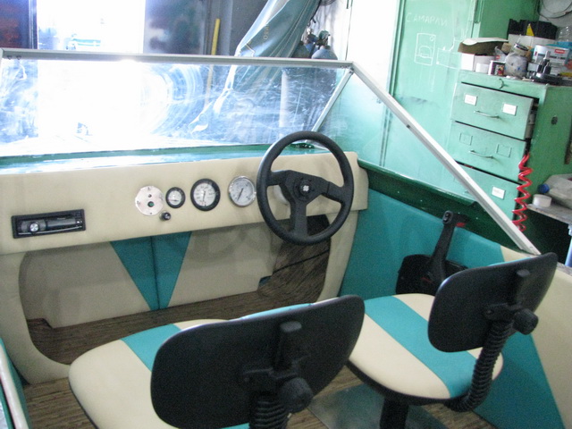

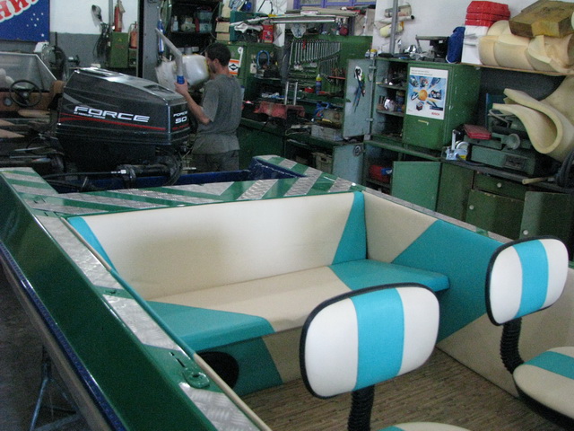

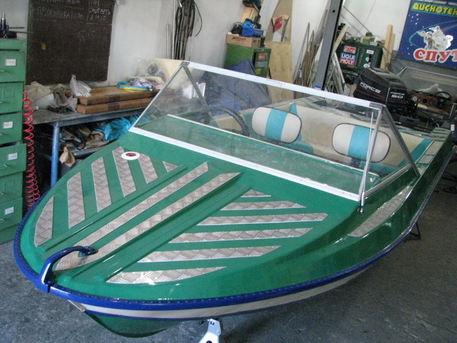

Рифленку при необходимости нам гнут парни занимающиеся водостоками и домовыми трубами. Выходит неплохо. Вот фоты нашего творения 5-тилетней давности, может кому чего пригодится... С уважением Войс!

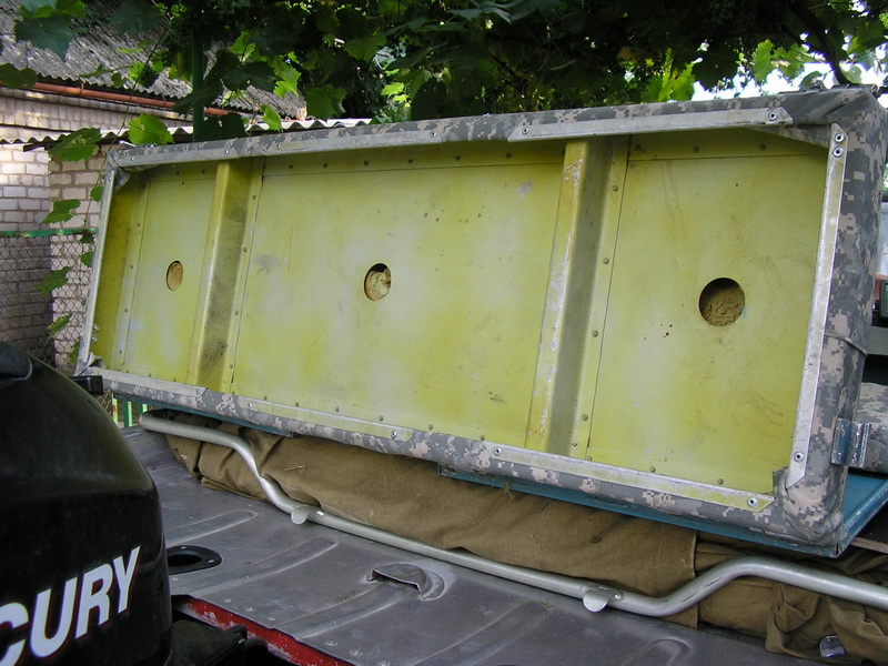

На выходных занимался поднятием транца по 508 ногу, вот что получилось.
Назва:  IMG_8763.JPG
Переглядів: 1158
Розмір:  1,64 МБ
ID:	13514   Щоб збільшити малюнок, клацніть по ньому
Назва:  IMG_8770.JPG
Переглядів: 1180
Розмір:  1,62 МБ
ID:	13515   Щоб збільшити малюнок, клацніть по ньому
Назва:  IMG_8771.JPG
Переглядів: 1015
Розмір:  1,10 МБ
ID:	13516   Щоб збільшити малюнок, клацніть по ньому
Назва:  IMG_8772.JPG
Переглядів: 947
Розмір:  1,59 МБ
Был Крым-М + Parsun F25BML
Highlander® зараз поза форумом   Відповісти з цитуванням
Даже очень симпатично получилось , я так понял идея с самоотливником пока не воплотилась
Старий 04.10.2011, 09:30   #159 (permalink)
Типово Re: Мой Крым
Деньги экономит

Ага, так и есть!
Такой вариант дешевле и моторный отсек остался моторным отсеком
