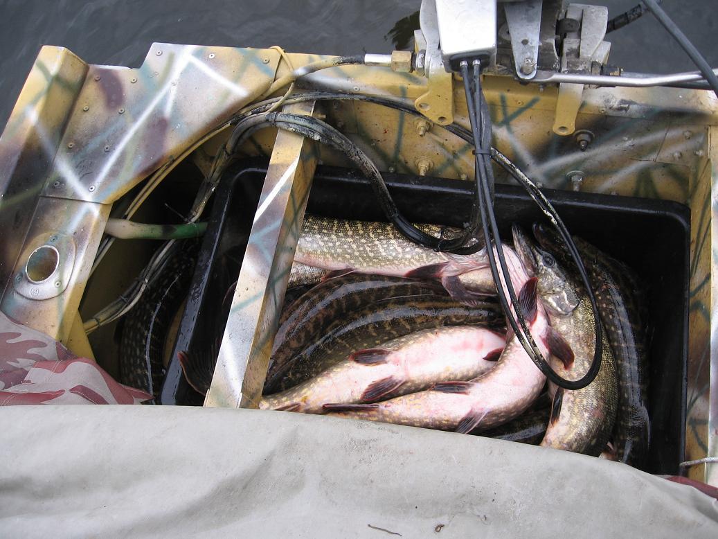

Ага, так и есть!
Такой вариант дешевле и моторный отсек остался моторным отсеком
огромный + к этому , есть куда класть пойманую рыбу , так как места как раз хватает для установки вынимаемого пластмассового ящика !
А, я о чем!
В моторном помпа стоит и порядок

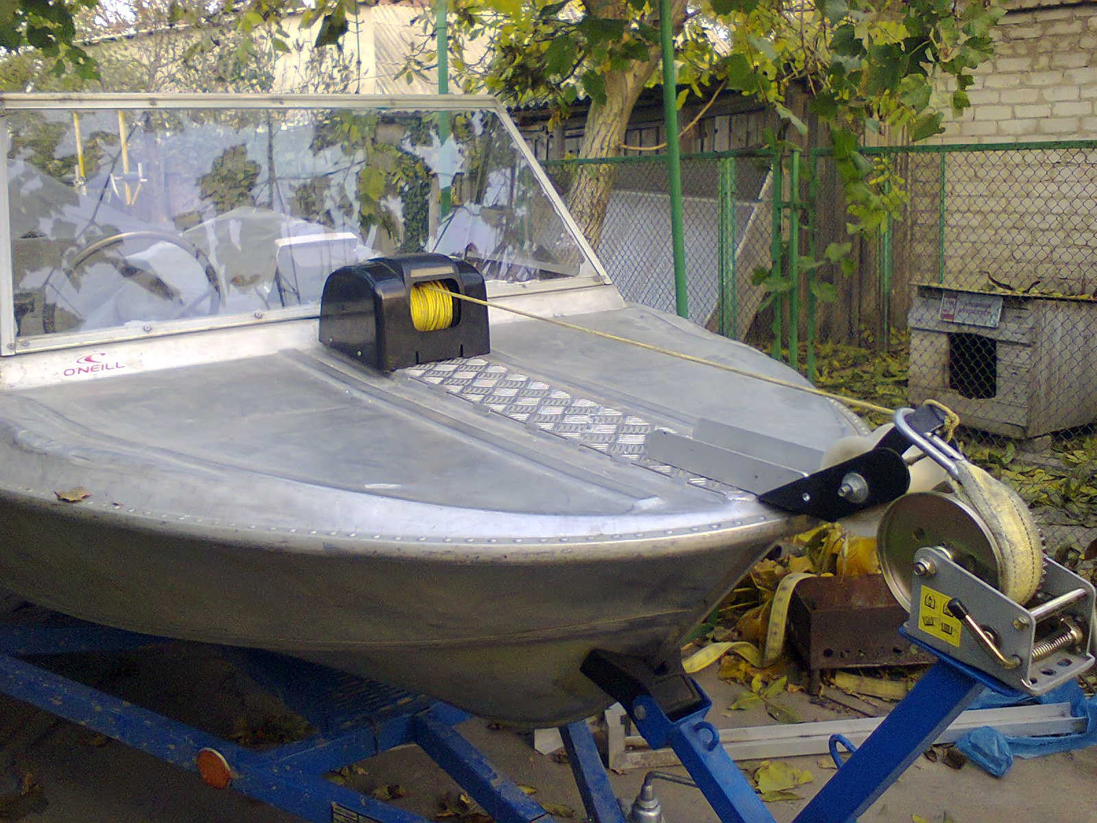

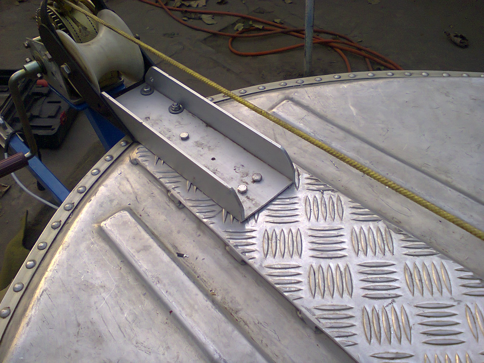

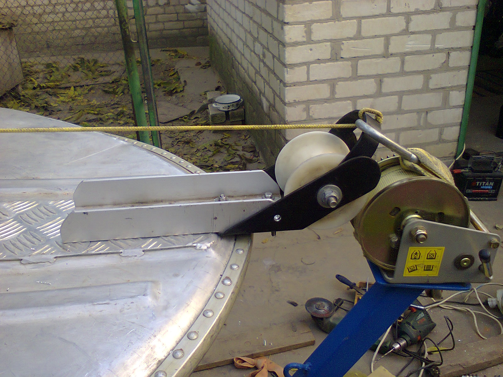

Поставил лебедку.

Сначала примерял и сбоку и под углом, что бы не переделывать стойку под лебедку на лафете. Потом решил поставить по центру и подальше разнести от роульса. Страховочный крепеж планирую сделать возле лебедки что бы не лазить каждый раз на нос да цепи перед якорем можно поставить побольше.
К роульсу в качестве кронштейна отлично подошел алюминиевый П-образный профиль 80х40х4
Крым + Mercury 25 EFI

А ролик от роулься родной или точился ? Извиняюсь что немного не в тему!
А что за шнур? родной белого цвета и форма плетения иная?
Старий 05.11.2011, 17:48   #173 (permalink)
Аватар для dberegovoy
Дописи: 7.462
Сказал(а) спасибо: 3.226
Типово Re: Мой Крым
Кронштейн родной а ролик скорей всего точился из капролона. Покупал б.у.
vital-777 (05.11.2011)
Старий 05.11.2011, 17:50   #174 (permalink)
Дописи: 7.462
Типово Re: Мой Крым
Если нет носового аварийного блока плавучести или есть желание им пожертвовать, то можно вообще установить лебедку скрытно (внутри), куском сантехнической ПВХ трубы вывести веревку возле роульса.
