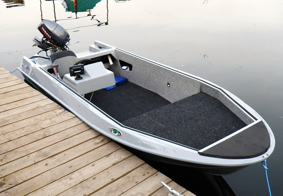

поділіться будь ласка своїми порадами та думками на таку тему: хочу вирізати нос на човні Крим, для того, щоб зробити там аератор і рундук, можливо місце під стільчик. Порадьте розумно це робити чи ні? дякую
ось, приблизно такого результату планую досягти.

На фото Казанка, знаю Крым с частично вырезаным носом (70 см оставили ), но мое мнение когда стоиш на носу, корма поднимается так, что винт торчит из воды.
Прог и Казанка лучше этому тюнингу поддаются.
Думай сам что ты выиграеш.

я бы тоже не стал нос пилить на крыме. иногда хорошо накрывает волной но это не так страшно, страшно вырезать переборку которая под лобовым стеклом, сразу теряется жесткость корпуса (тем более крым это амг а не дюраль материал сам по себе мягкий), да и много хотите от такого маленького корпуса рундук аэратор,берите прогресс и пилите там есть где поигратся

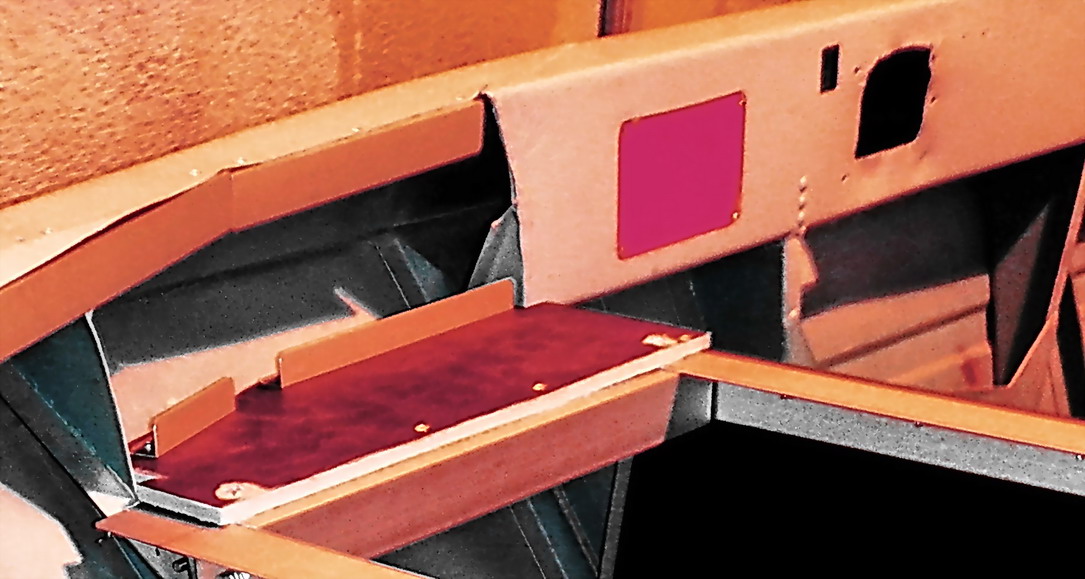

может тогда не вырезать, или поверх или демонтировать родную обшивку, оставив и дополнительно усилив родные уголки (элементы жесткости). Сделать установить аэратор с новой палубой.
Места то там не много, родной пенопластовый тереугольный блок плавучести имеет объем что то около 80л. Получается и для рундука и для аэратора места мало. Разве что вмесо блока плавучести аэратор, а рундук оставить штатным, доступ с кокпита.
Не стоит забывать что Крым любит кормовую загрузку.

Погоджусь з думкою попередників, "Крим" не дуже підходить для таких перелаштувань, все ж таки лодка не велика, крім того плоскодонна, переважно любить кормове завантаження, матеріал корпуса АМГ. Думаю буде достатньо просто вмонтувати аератор в носову частину ближче до лобового скла і не дуже великого об"єму.

Резать можно, но не забывать о том, что к силовому набору нужно относится с уважением(где убрал жесткость - там добавлять).
Если аэратор в нос, то рекомендую сдвигать цент тяжести к корме: и на волне будет спокойней (хотя Крым, если не теряет ход, имеет очень приличную всхожесть на волну) и скорость будет выше.
Бак в нос ставить неправильно.
У себя аэратор пока не ставил(всё собираюсь года два уже :) ), хоть и рассчитывалась носовая палуба под аэратор и небольшой рундук.
Рыбачить с носовой палубы удобно.
ссылка на фото в альбоме: http://forum.fregat.kiev.ua/album.php?albumid=501
