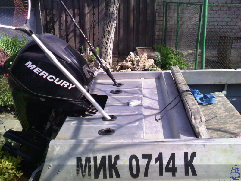

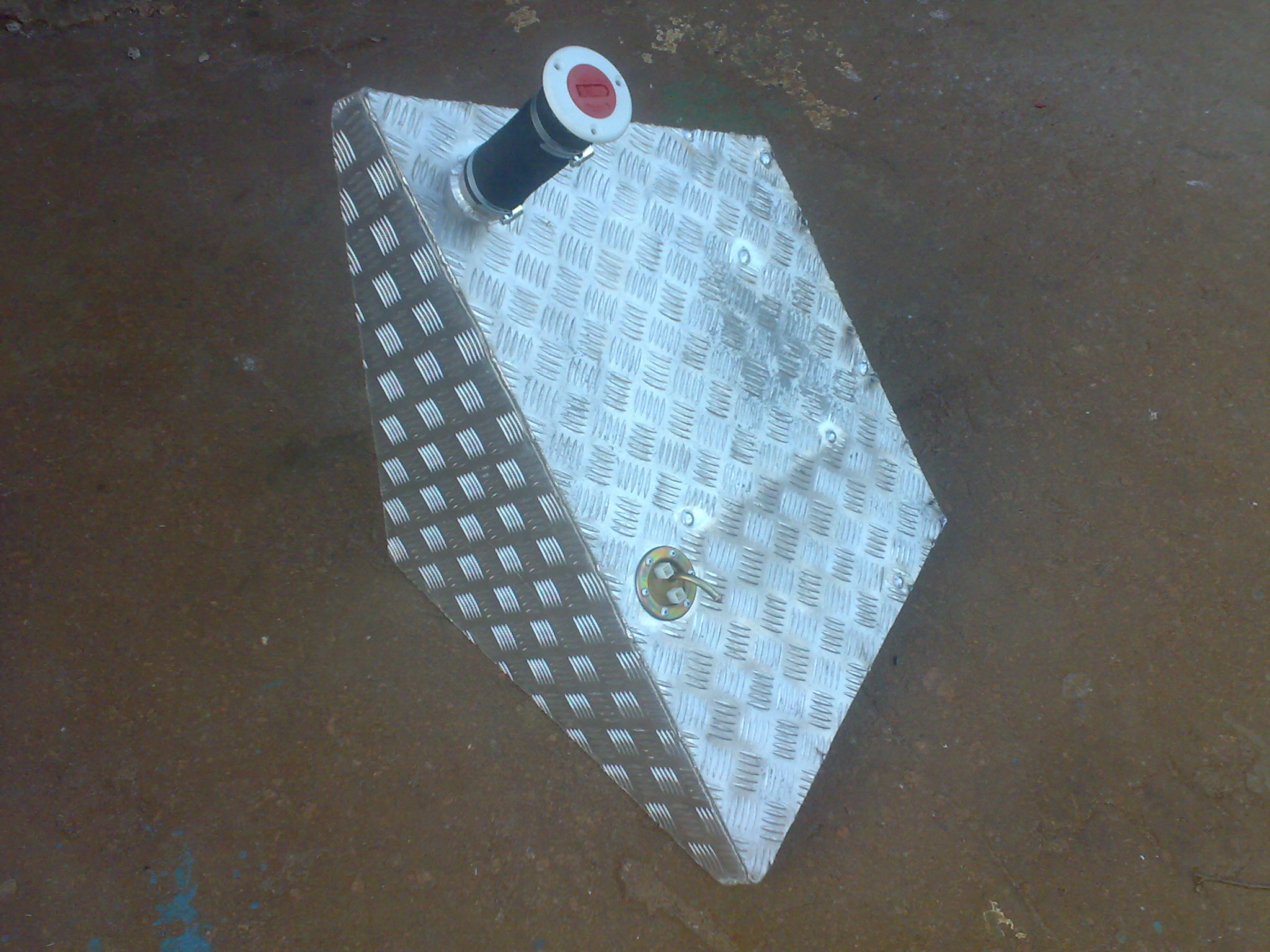

видел у товарища бак в нос Крыма. делался в Чернигове.
какие мнения по этому поводу?
а я считаю, лучше сварить из нержи, чем зря переводить рифлёнку или взять любой бак по габариту подходящий и нормально закрепить (бак к примеру с запарика, или мотоцикла, или любого другого транспортного средства )

Обратите внимание еще на то что крым не кисло прыгает по волнам и бак в носу трусить и заливать будет больше чем в корме соответственно:
1.вероятность попадания влаги в бензин через сопун выше
2. вероятность "выплюхивания" бензина через сопун тоже выше. (запах, огнеопасно....)
а плотно бак не закроеш т.к. навернеш бензонасос или просто заглохнеш.
p.s. Если стоит вихрь масло в канистрах с бензином мешать не надо будет

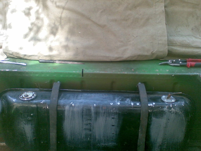

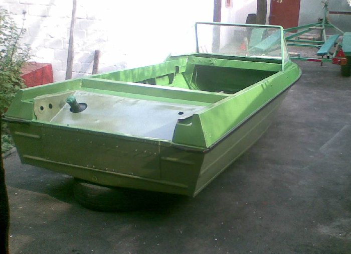

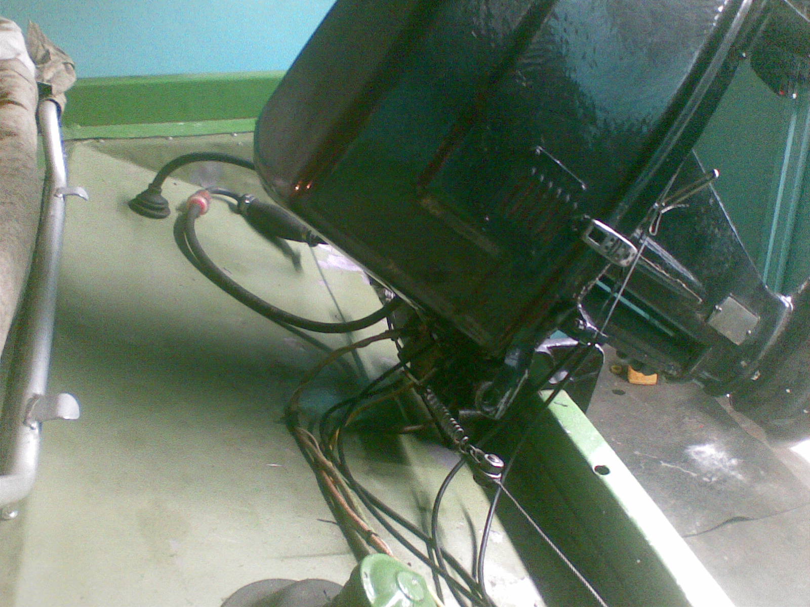

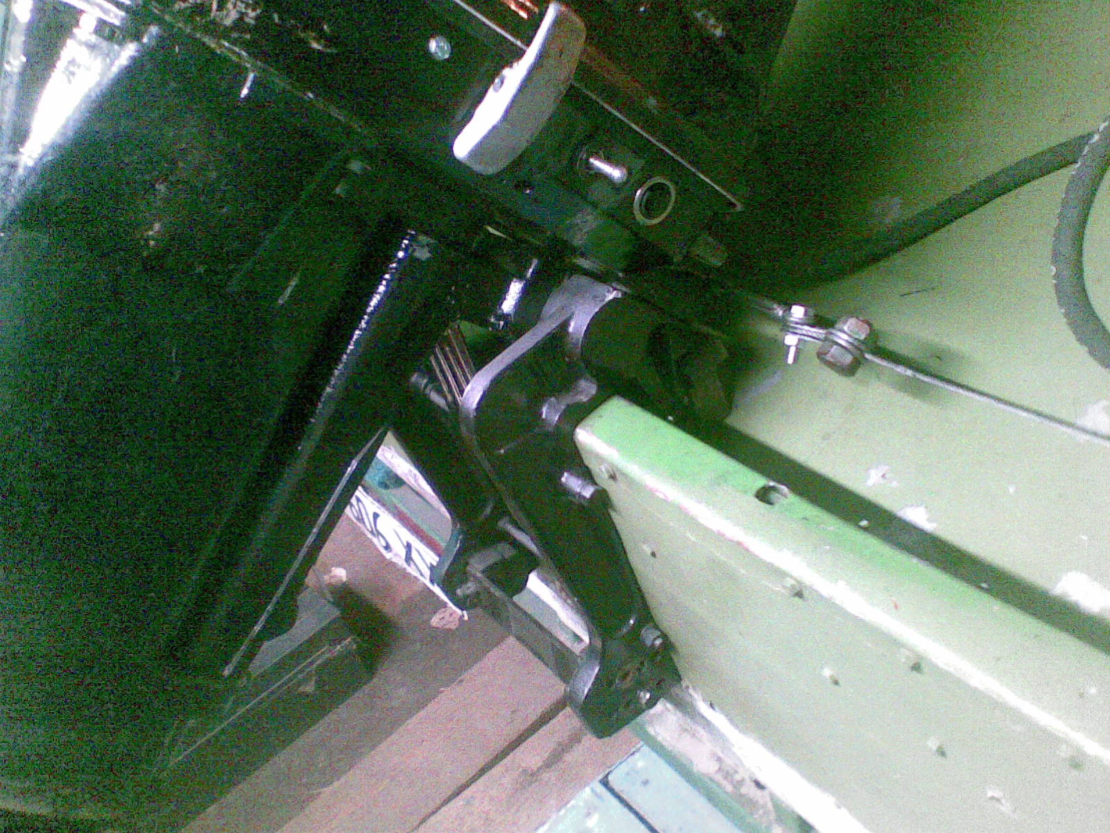

Вот мой вариант установки бака и переделки транца.

Звідки Ви: г.Херсон
Карапь: Южанка 2
Дописи: 7.448
Сказал(а) спасибо: 3.911
Типово Re: стационарный бак на Крым
Допис від SUAL Переглянути допис
А рецесс сьемный? Если нет, то как в подмоторную нишу попасть?
Не ждите чуда, чудите сами!
Старий 02.07.2011, 21:49   #33 (permalink)
Модератор
Аватар для SUAL
Карапь: Переходим на пластик!
Дописи: 1.358
Сказал(а) спасибо: 303
Внизу под самой кормой стоит помпа, слив на другую сторону его не видно, а сама конструкция снимается, правда не очень быстро. А надобность не возникает так как внутри кроме бака помпы и пенопласта ничего нет.
Старий 03.07.2011, 20:00   #34 (permalink)
Аватар для Вареник
Карапь: Крым+Suzuki DF40
Дописи: 2.079
Сказал(а) спасибо: 969
Саша, а если отбросить мотор, крышка рецесса не мешает?

Старий 05.07.2011, 12:55   #35 (permalink)
Модератор
Аватар для SUAL
Дописи: 1.358
Если отбросить, то вообще не мешает (шутка). А в положении (транспортировки) нормально, я при установке прикидывал на сколько нужно ее опускать вниз. Но не больше, чтобы не упиралась в бак, что не делать лишний изгиб. Но в целом можно было-бы и усовершенствовать сам слив. Если интересно сделаю фотку и покажу.
Старий 06.07.2011, 08:52   #36 (permalink)
Карапь: ЮМС Туна 450 + Хонда 50
Дописи: 251
Сказал(а) спасибо: 40
Поблагодарили 96 раз(а) в 58 сообщениях
В идеале самоотливной рецесс изготовить, а АКБ в футляр герметчный с креплением как у авто

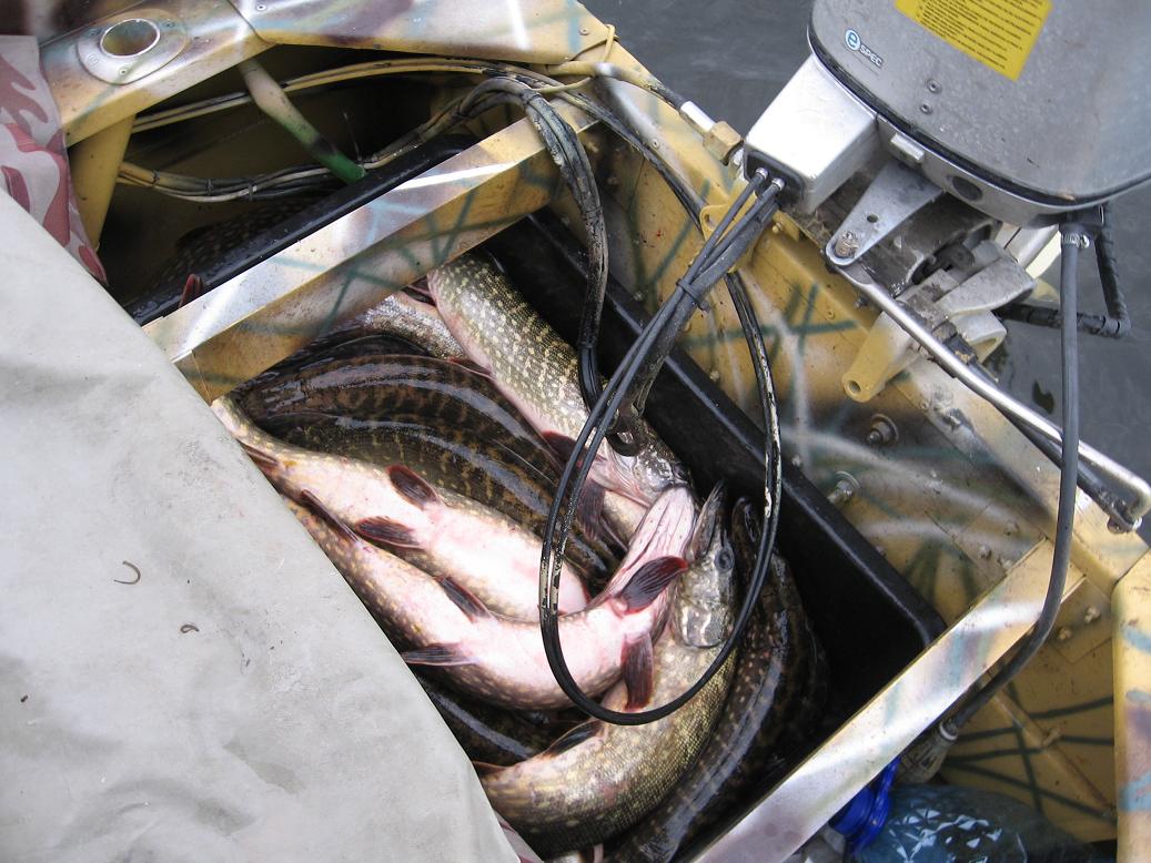

Самоотливной рецесс конечно хорошая весч , но не забывайте про то , что Вы потеряете много полезного места. При изготовлении своего Крымочка (уже продал), я бак от таврии ставил за заднюю сидуху, туда же ставил и АКБ в боксе. Транец поднимал и усиливал (хонда 30) под длинную ногу из-за того , что бы своя же набегающая волна ,не захлёстывала транцевую нишу. В транцевую нишу я ставил короб пластиковый, в который скидывал выловленную рыбу . По окончанию рыбалки вытаскивал и мыл короб что бы не было вони.

Старий 06.07.2011, 13:09   #37 (permalink)
Аватар для dberegovoy
Дописи: 7.462
Сказал(а) спасибо: 3.226

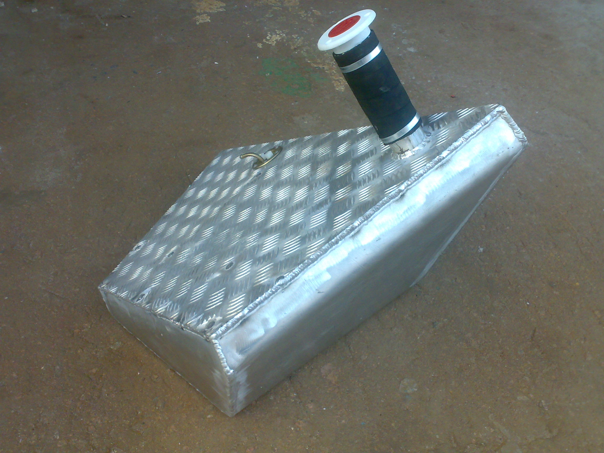

Я тоже долго думал на счет самоотливного в итоге взвесив все за и против (удобство, безопасность в наших условиях, цена, эргономика, потеря свободного места, доступ к помпе и т.д.) используя родную крымовскую крышку сделал следующим образом Щоб збільшити малюнок, клацніть по ньому
Назва:  2_resize.jpg
Переглядів: 1605
Розмір:  196,2 КБ
Доволен шо слон, куча плюсов:
- Цена вопроса крышка 90грн + 100грн (4 спиненгодержателя).
- Не гуляет место, в кормовом отсеке помпа, АКБ в ящике, бак. Раздумываю над целесообразностью размещения стационарного30л алюминиевого бака (есть в наличии). Учитывая то что крышка закрывающаяся планирую еще разместиь съемные блоки аварийной плавучести (что бы по максимуму использовать место с пользой).
- Спиненгодержатели удобная вещь.
- По крышке удобно ходить.
- В конструкцию лодки не вносятся изменения, т.е. никаких не обратимых действий.
После того как попробовал с крышкой, вопрос по самоотливному отпал.
Старий 06.07.2011, 18:36   #38 (permalink)
Модератор
Аватар для SUAL
Дописи: 1.358

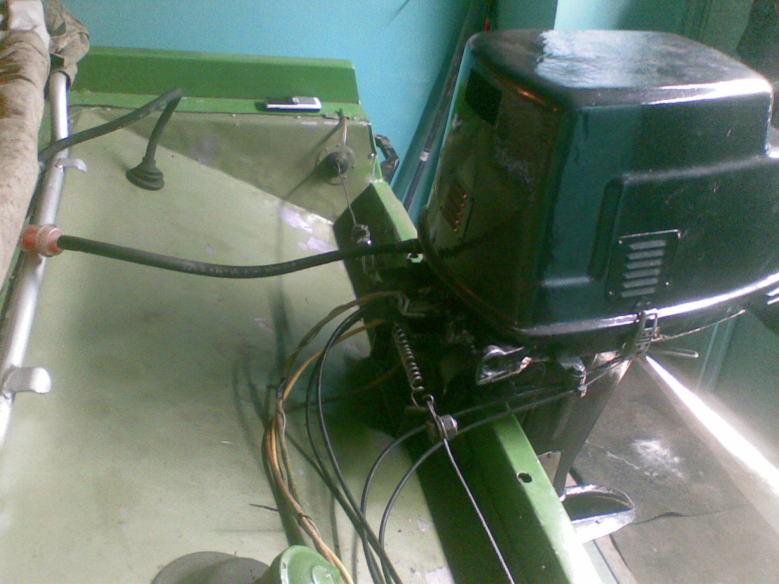

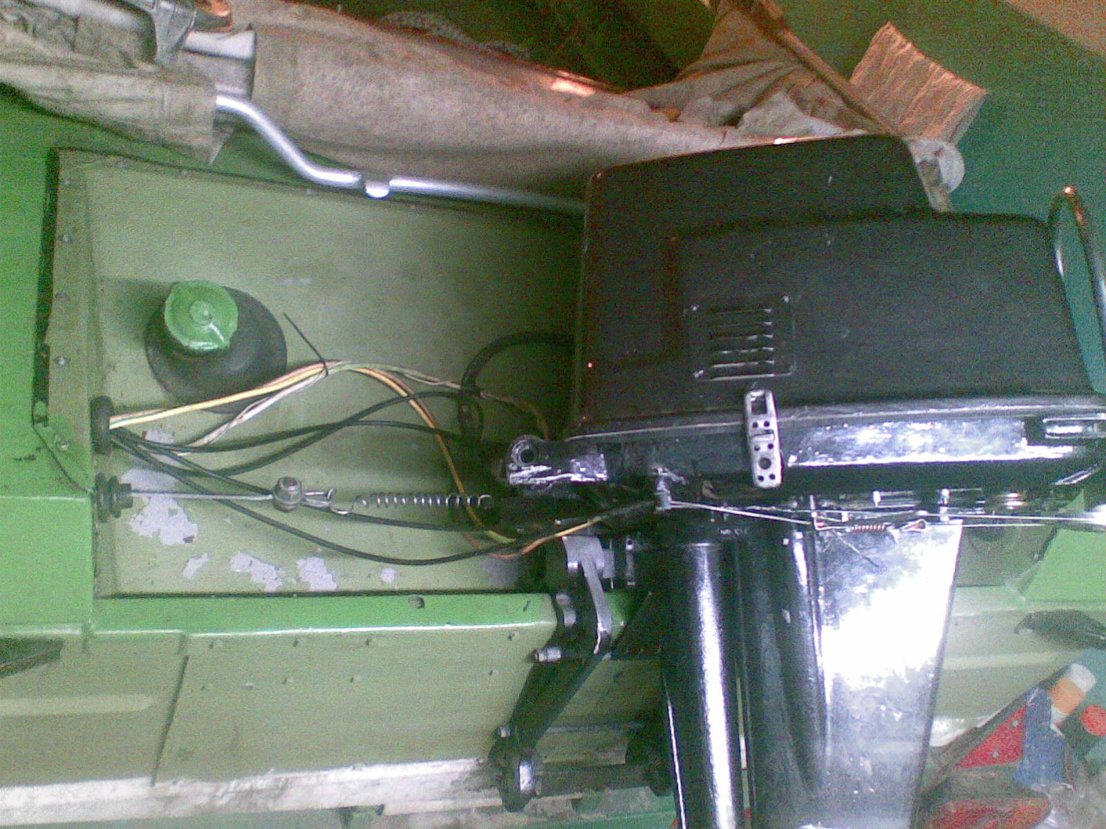

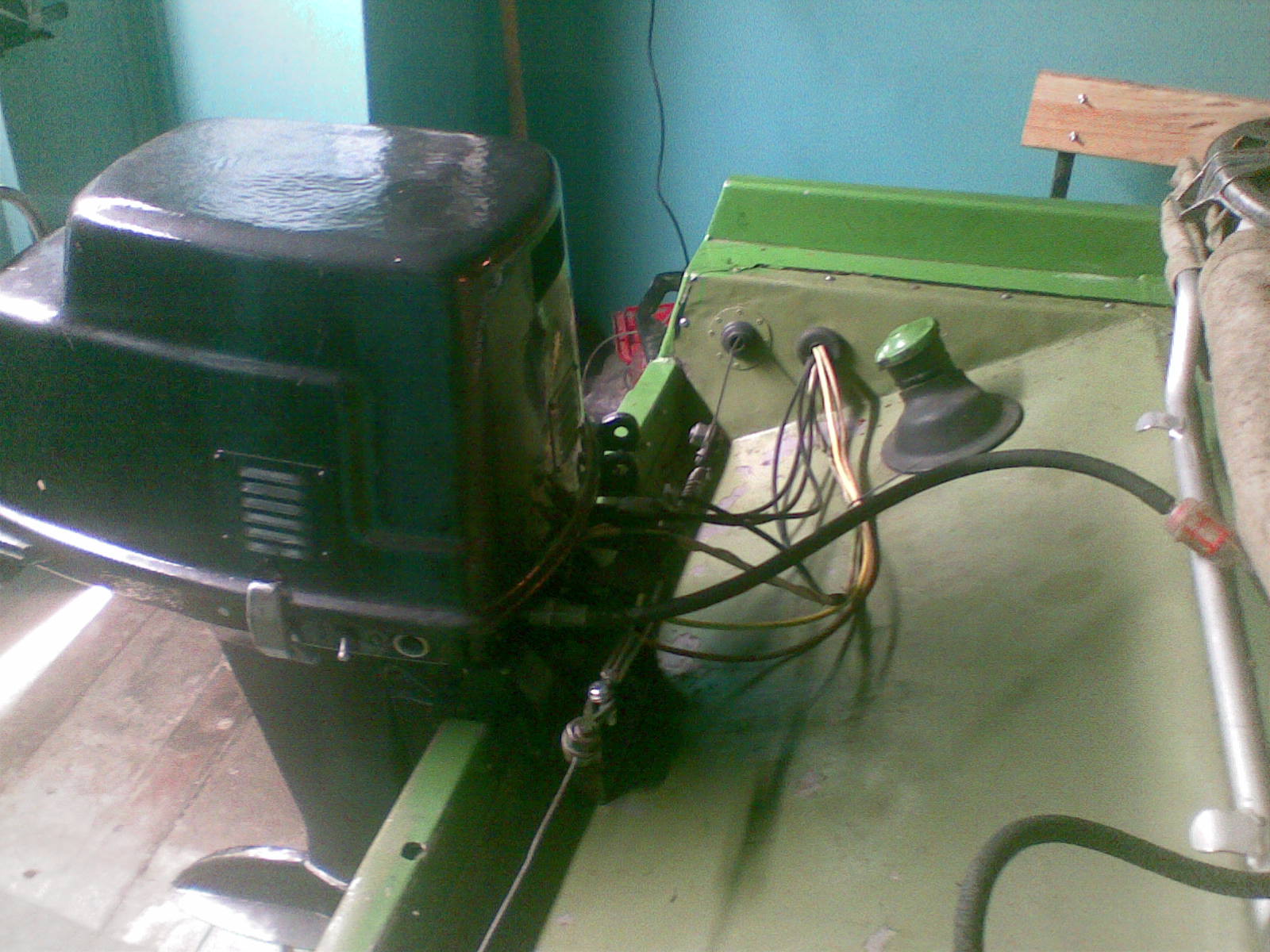

Вот как обещал фотки с поднятым мотором. Не мешает! А место не так уж много я ловлю рыбы чтобы ставить в нишу под мотор ванночку. Зато в кокпите все сухое, и место за задней сидушкой свободно.

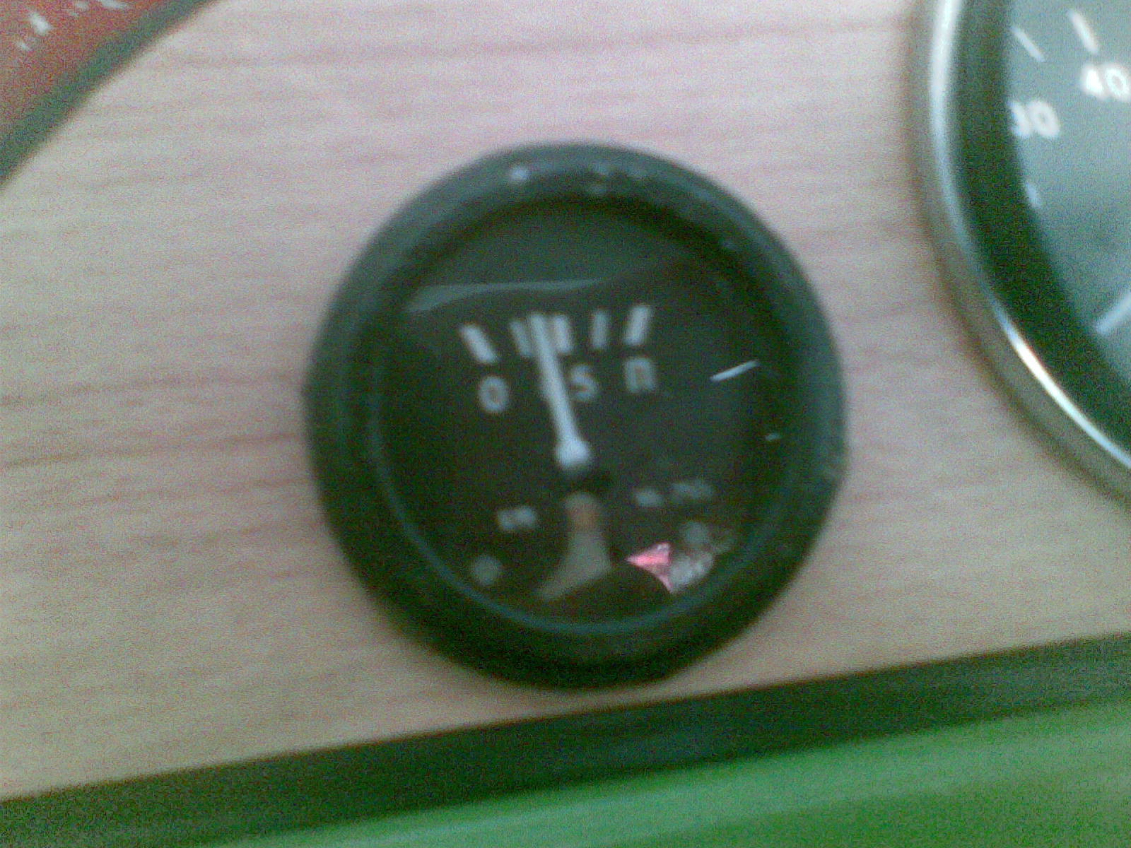

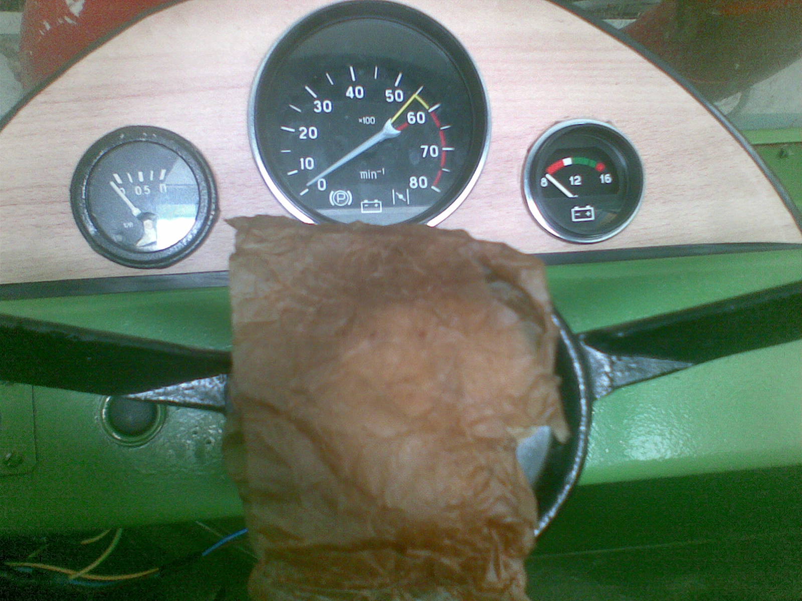

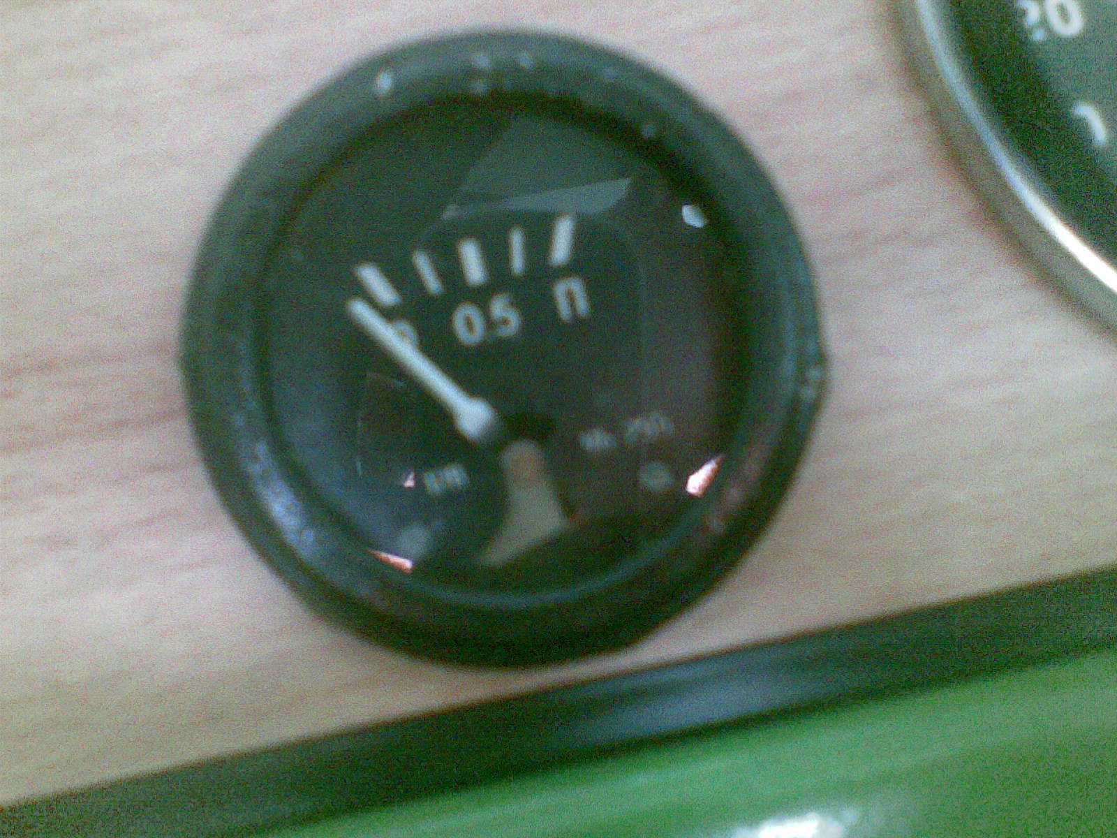

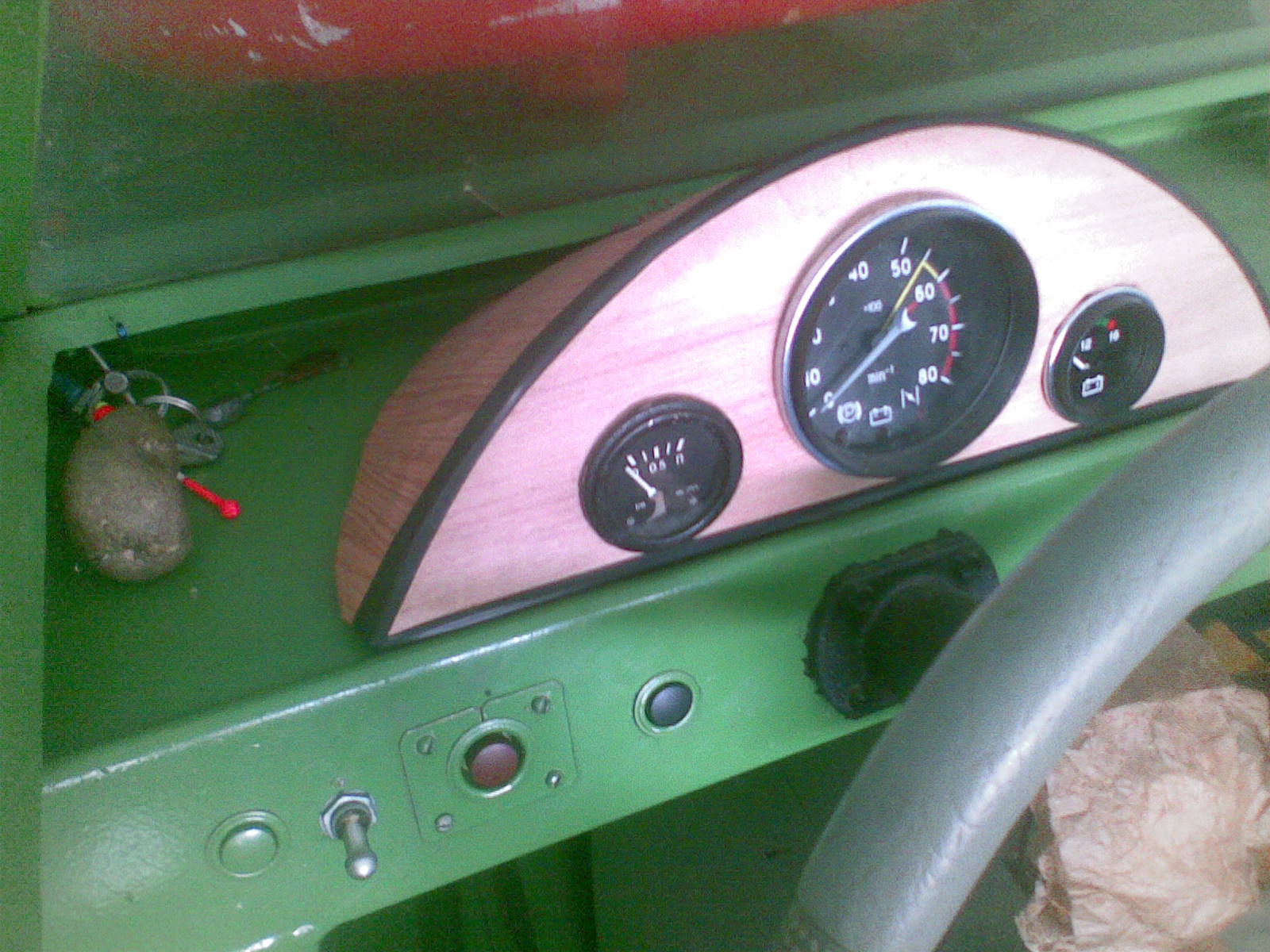

Для vital-777! Вот датчик для топлива 1-3выкл 4 вкл. Приборчик как и датчик в баке родные от ЗАПОРОЖЦА. Фотки с телефона - поэтому качество хромает.

Панель приборов интересная получилась. Из какого материла сделан каркас? Нет случаем фоток в процессе создания?
