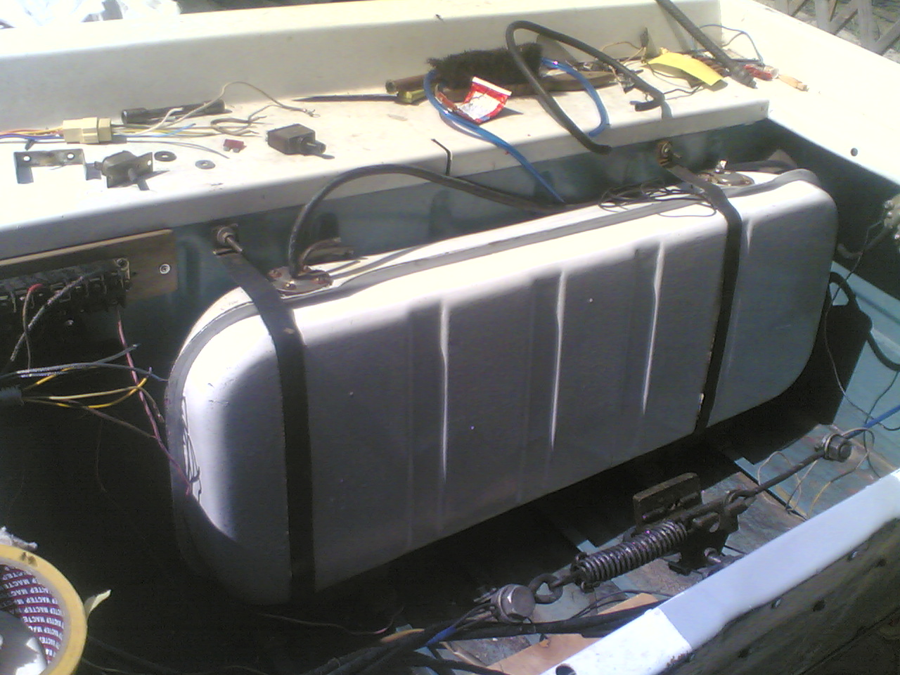

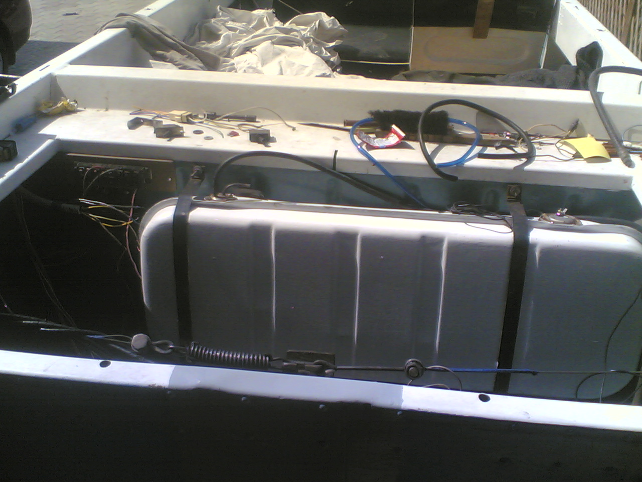

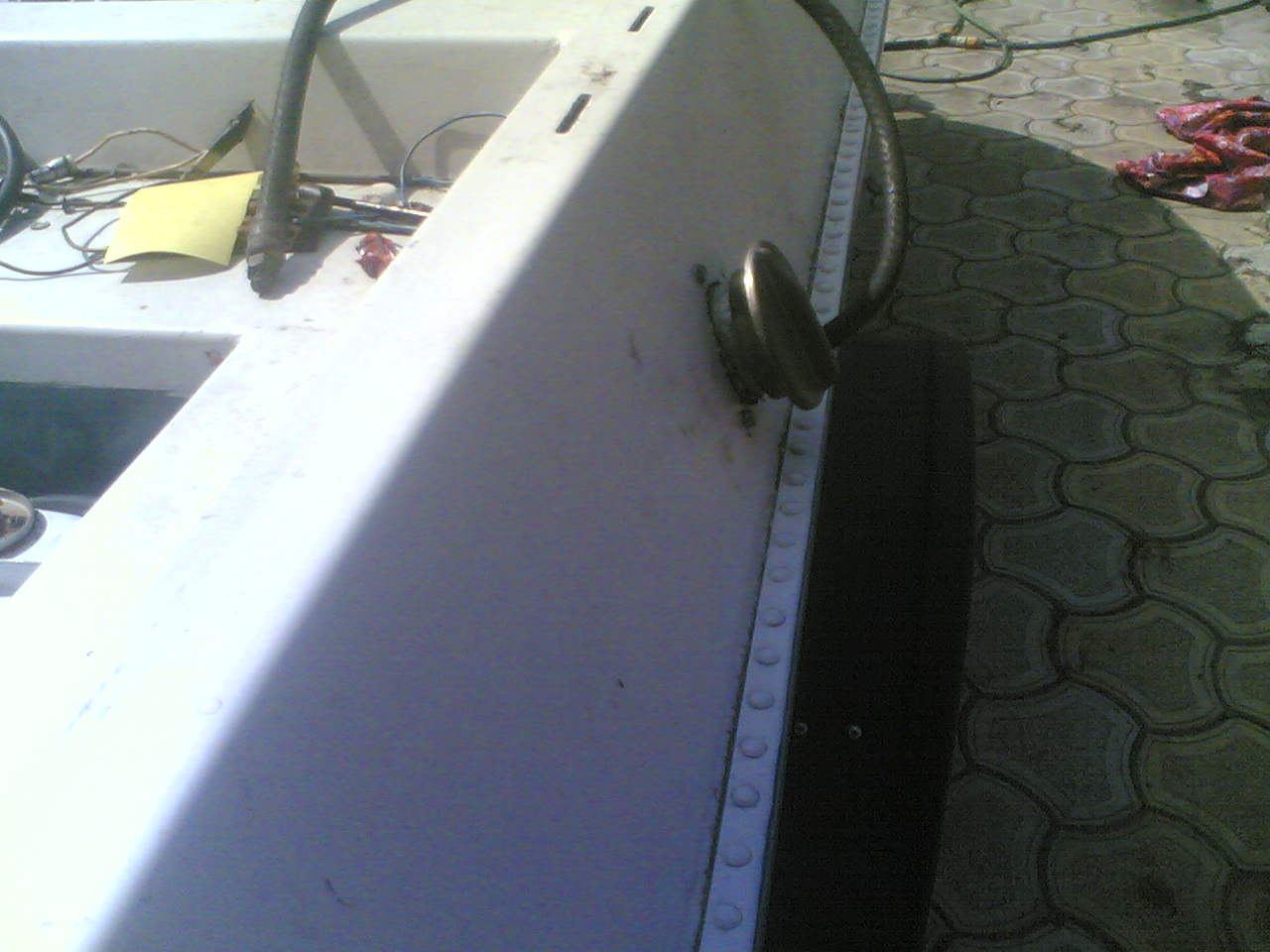

, Был установлен бак от ЗАЗ 968, т. к. ранее установленный от Таврии занимал место, все таки блоки плавучести вещь необходимая.

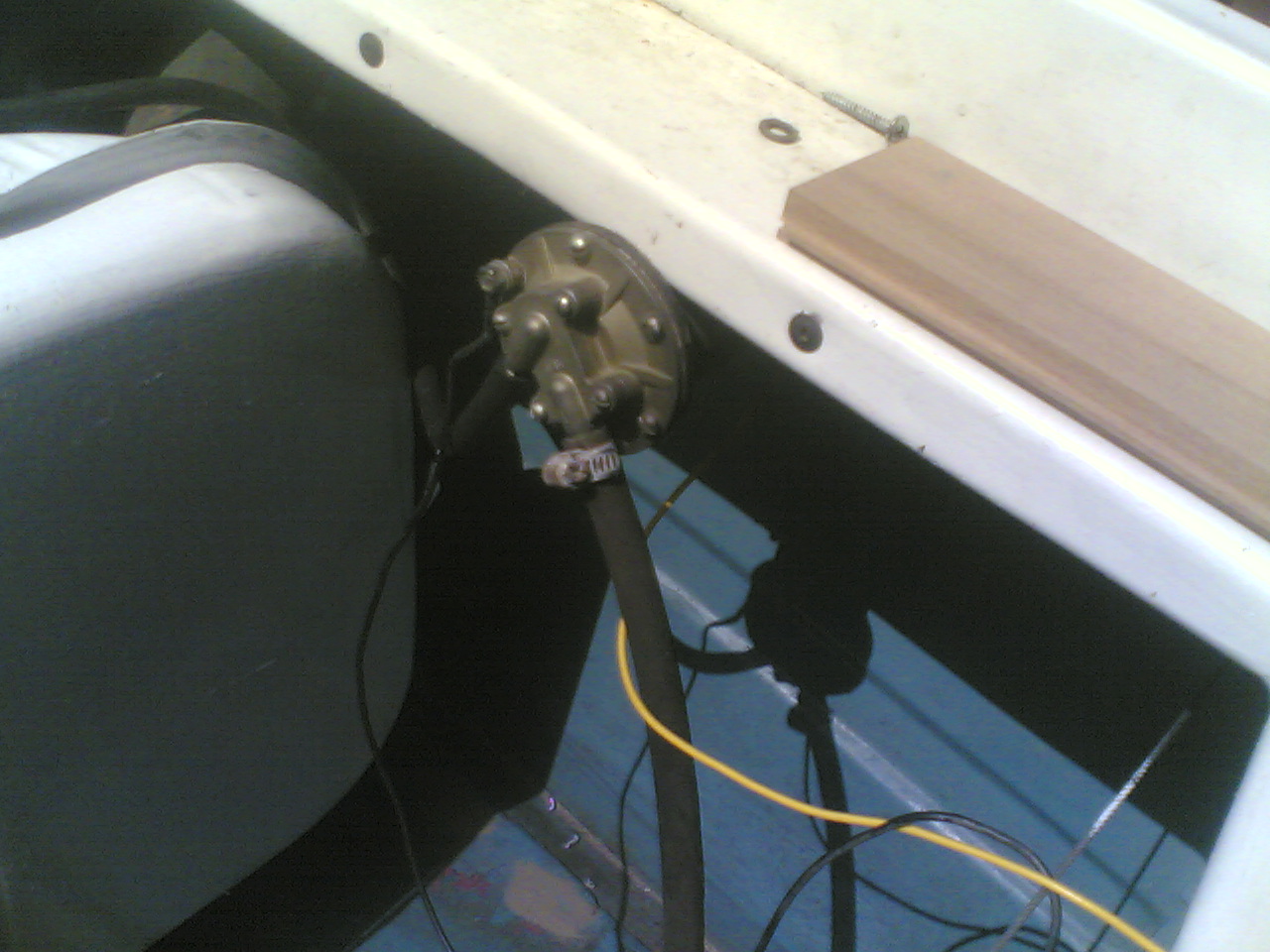

Бак стал за переборку на своих хомутах, + бензонасос от печки того же ЗАЗа в место груши

Да насосик от Зазовской печки зачётная вещь.
