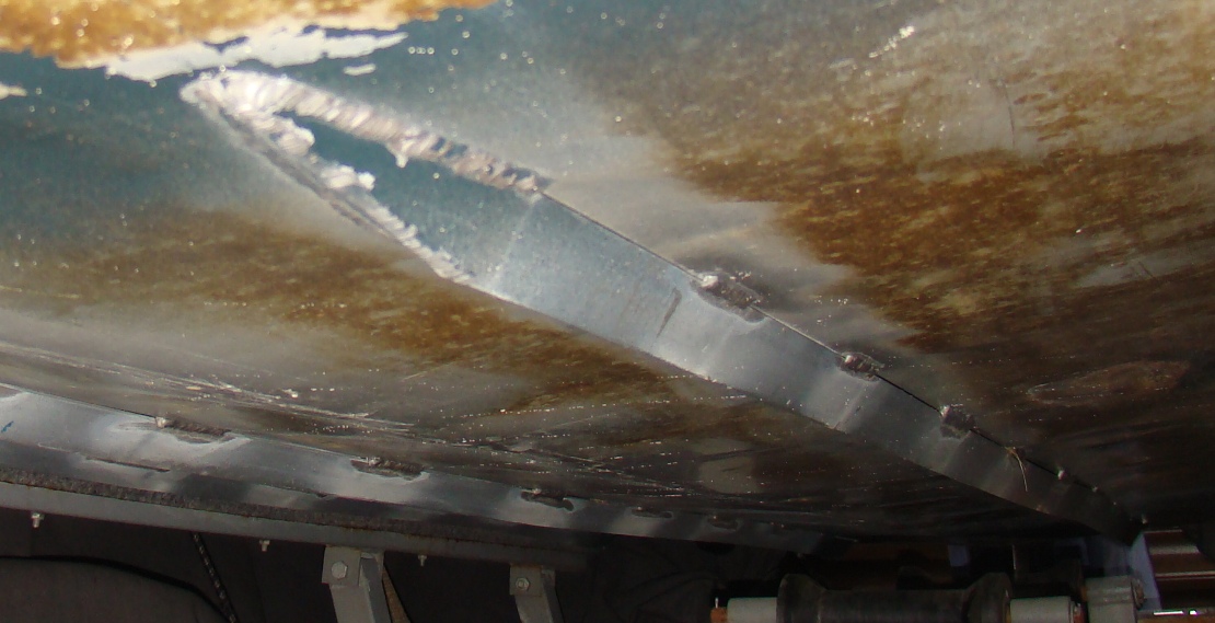

Я наварил себе киль, на поворотах заносит гораздо меньше, но после сварки появились микротрещині, и потихоньку прсачивается вода. За неделю гдето около 10 литров. Теперь думаю чем же устранить течи, єпоксидом или герметиком для стеклопакетов.
Нужен совет.
Нужен совет.
А как варили??? Сплошным швом или прехватками в разброс???
прихватками по 5 см

Странно, рвет сплошной шов.Если прихватками наверное где-то промахнулись с нагрузками У меня приварено прихватками тоже примерно по 1-1.5 см два года и проблем нет, но центральный киль я не варил и у меня 4 реданы, наверное просто нагрузка перераспределяется и соответственно меньше нагрузка на сварной шов и металл днища.
В твоем случае мне кажется лучше отрезать киль или уменьшить его по высоте, трещины заварить и доварить еще две реданы. Будет надежней. А фото своего днища выложить можеш???
Выложу немного позже, пока нет возможности сфоткать. Лодка находится в гараже, с мотором лежит на скатах так как не имею лафет. Поднять самому для фото будет тяжко. Высота киля 16мм. Вода начала сочится при первом же сбросе на воду, но не значительно, как писал за неделю до 10ти литров. В этом году хочу постелить на пол бакелит, а для этого необходимо каким то образом загерметизировать микротрещины которых не видно. В прошлом году место где сочилась вода я залепил эпоксидом, то в этом месте течь перестало. В других местах течи визуально видно только запотевание по швам в местах прихватов сварки. Как ты и говориш, при нагрузке во время движения на киль трещины расширяются и течь увеличивается. Прошлый год проездил, особо на напрягало, выкрутил пробку, вода стекала в моторный отсек, а от туда выкачивал помпой.
Это не выход, опасно, без глобального вмешательства не обойтись, без фото что либо квалифицировано и не подскажешь.

Ну я например эпокситке в таком решении особо не доверяю, где то на волне прыгнуть хорошо и думаю начнет пропускать. Попробуй доварить две дополнительные реданы что-бы уменьшить нагрузку на киль. Максимальная нагрузка на киль в момент поворота, при движении по прямой на него особых нагрузок нет. а днище полить керосином, а снизу мелом, найти микротрещины и проварить их (надежней будет). Спокойно постелили пол и забыли
Я у себя пробку в переборке выкрутил сразу, в кормовой части стоит помпа и откачивает. Вместо перегородки у меня бензобак а от бензобака до транца все запрессовано пенопластом с рецеста люк доступа к помпе и все.

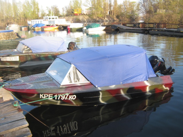

comrad20 покраску Крыма у В.В.Путина подсмотрели?
да
я когда свой красил вообще цирк был. Купил зеленую краску на борта, приехал к товарищю в малярку, загнали подготовленную лодку, задули грунтом и поняли что краски маловато, суббота вечер, горячая камера... что делать...? товарищь спас нашел литр черной, смешали, мрачно, долили белой грамм 400 вроде супер . Задули оставили сохнуть в камере до понедельника, в понедельник выкатили и я вначале испугался мрачный, темный короче жопа. Друзья уговорили нетрогать и сезон покатать а там видно будет.
А вот уже когда расклеил стекла, поклеил палубу, сделал салон понял что с цветом угадал
