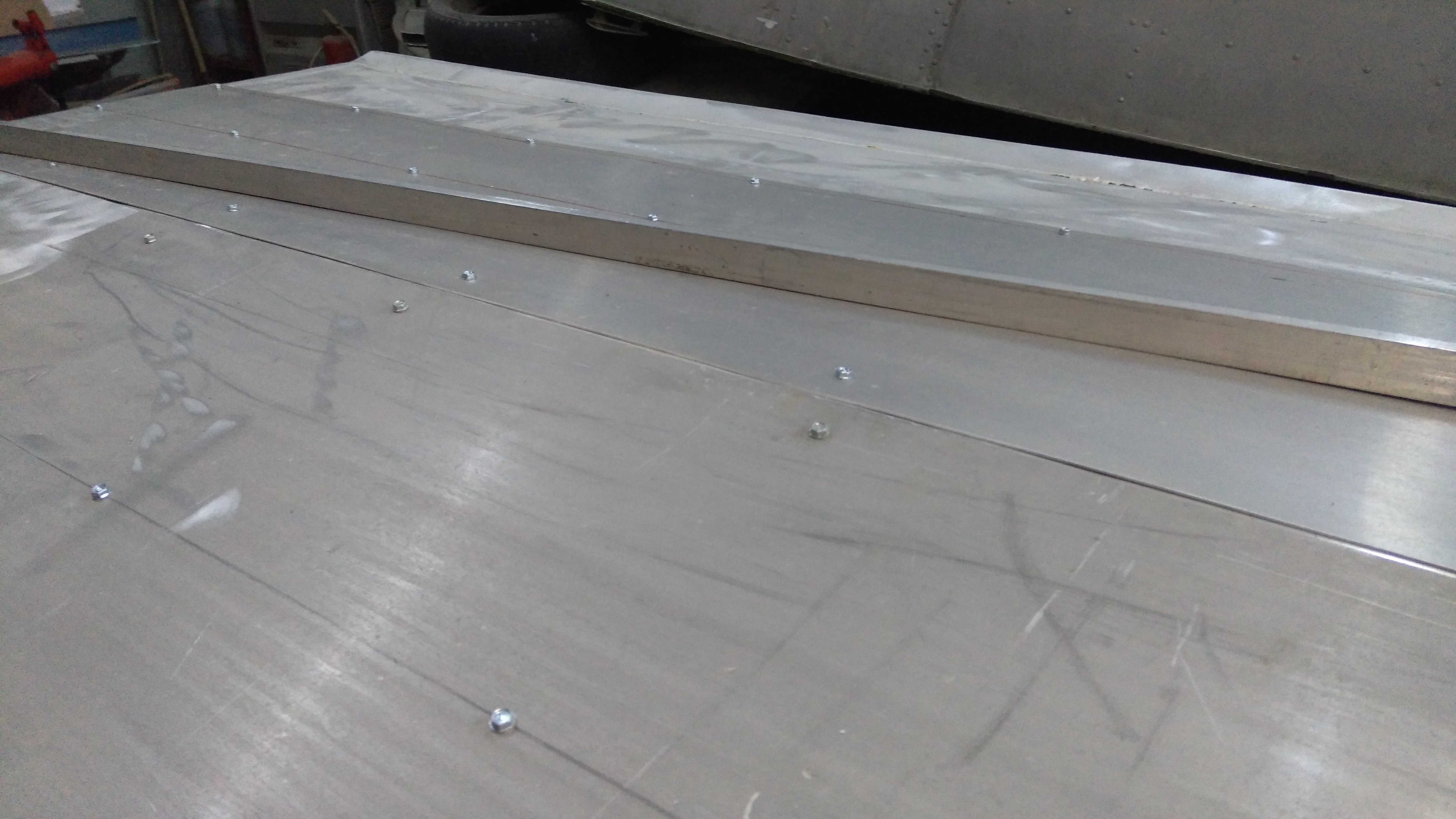

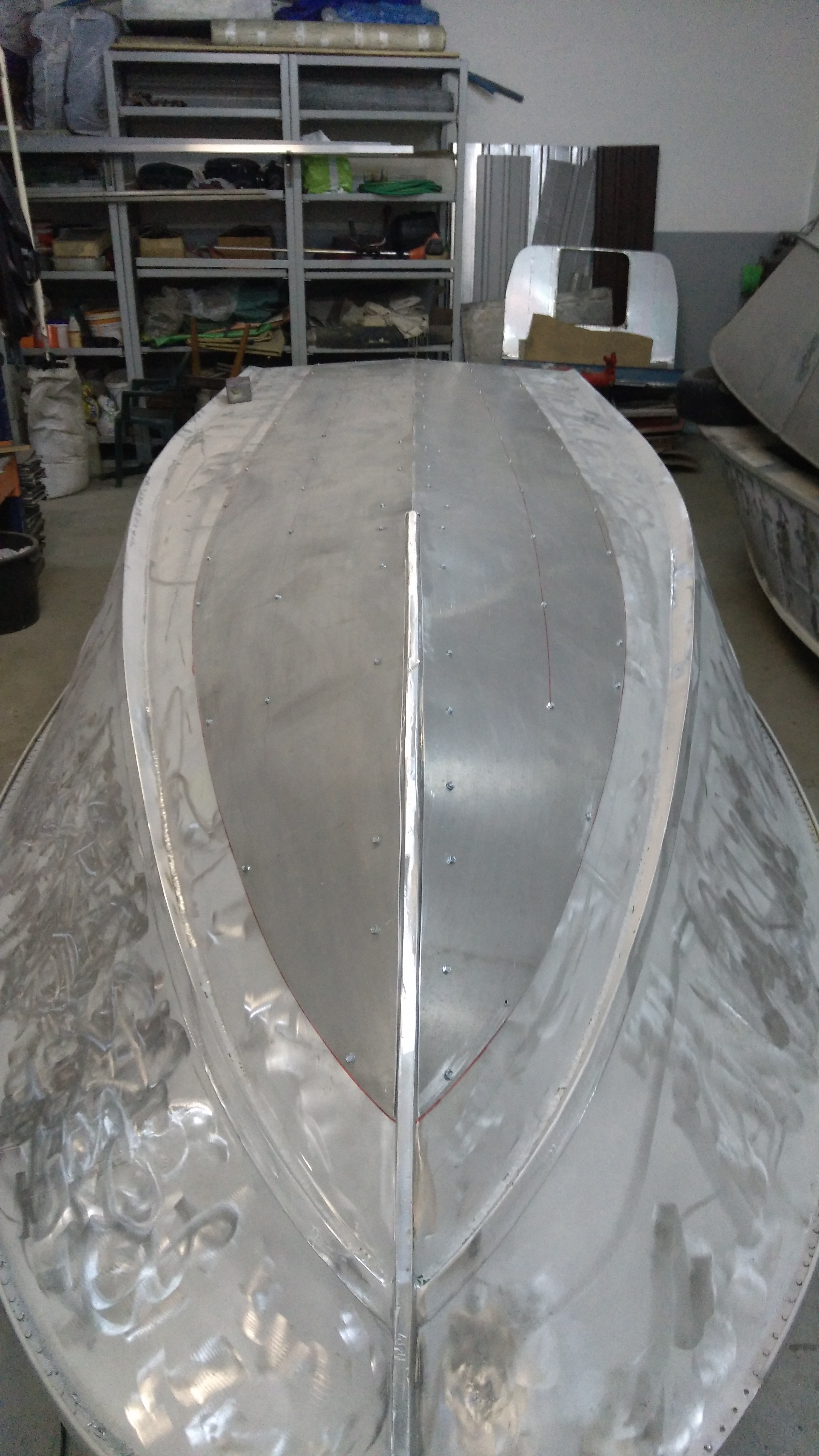

Типово re: совет по рихтовке, тюнингу Крыма
Так уже красивее
Назва:  IMG_20160215_234448.jpg
Переглядів: 897
Розмір:  3,68 МБ
ID:	109866   Щоб збільшити малюнок, клацніть по ньому
Назва:  IMG_20160215_234411.jpg
Переглядів: 884
Розмір:  3,61 МБ
ID:	109867   Щоб збільшити малюнок, клацніть по ньому
Назва:  IMG_20160215_234335.jpg
Переглядів: 830
Розмір:  3,54 МБ
34-й богатырь...

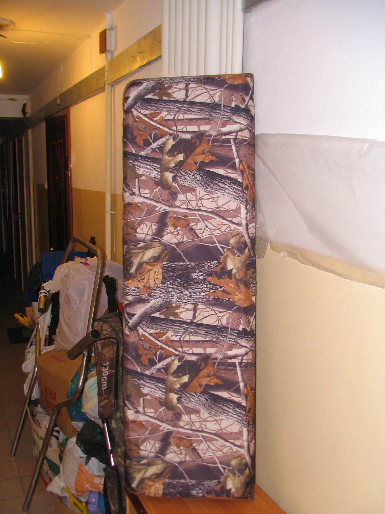

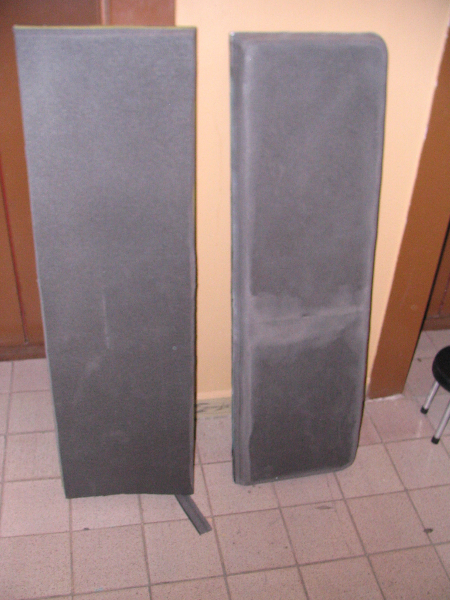

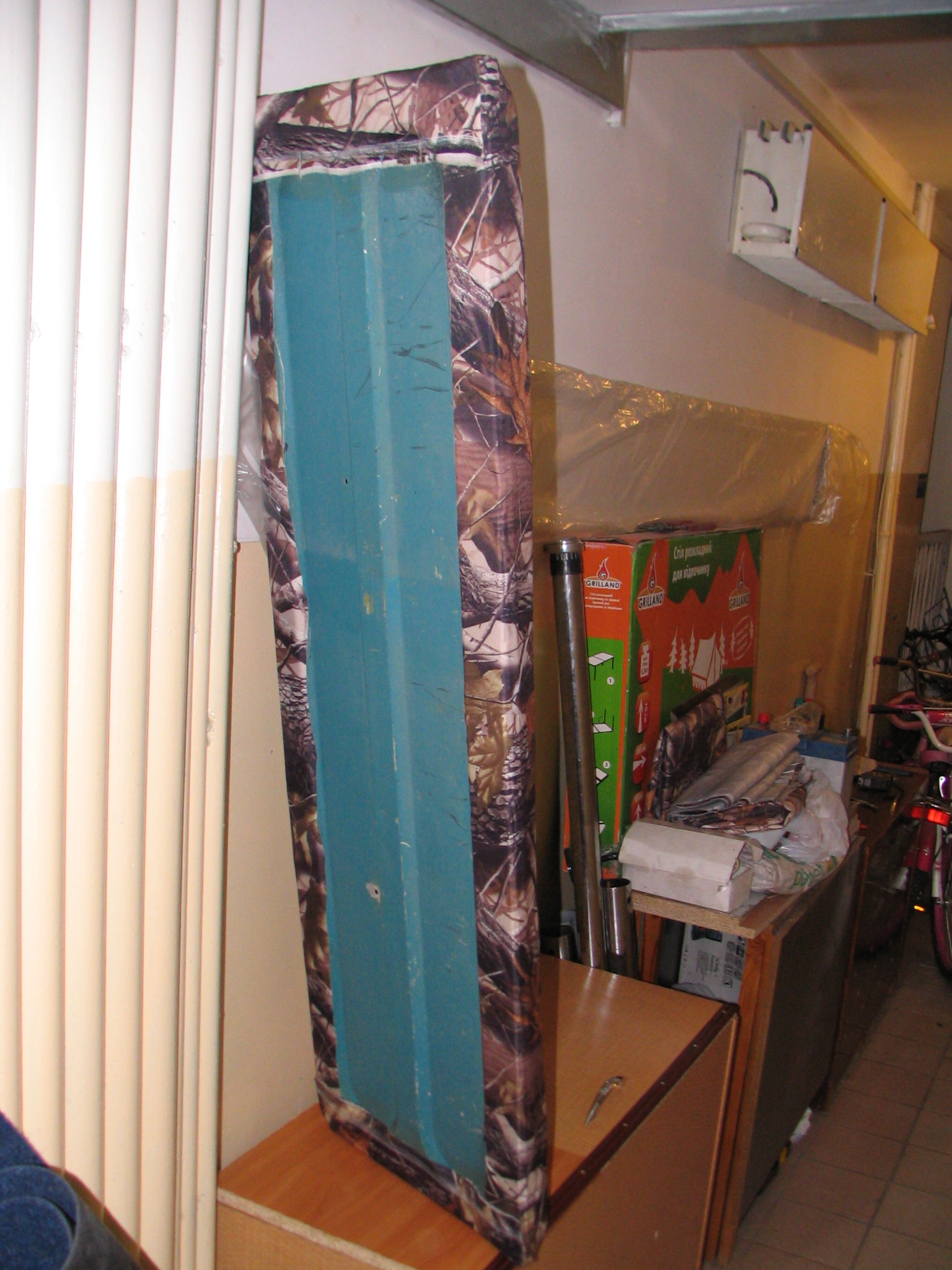

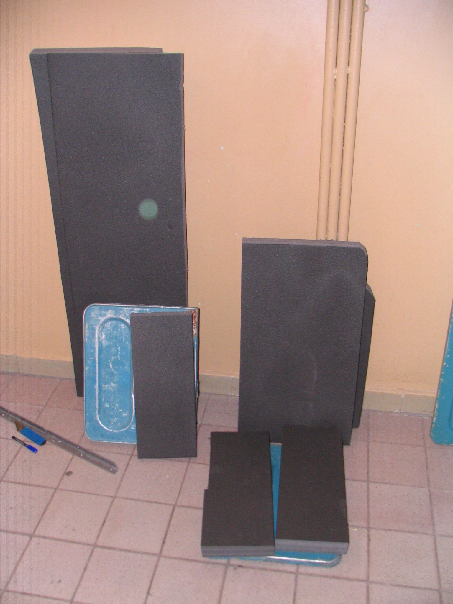

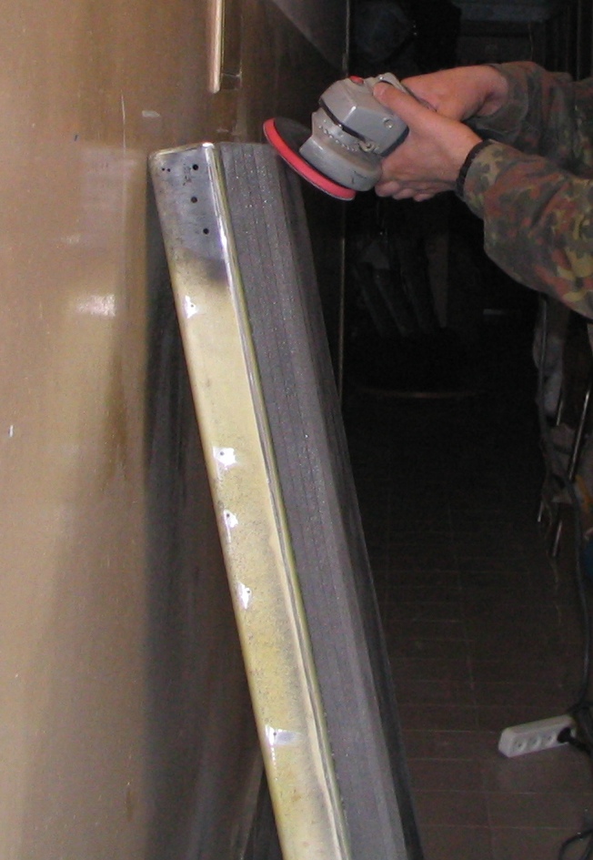

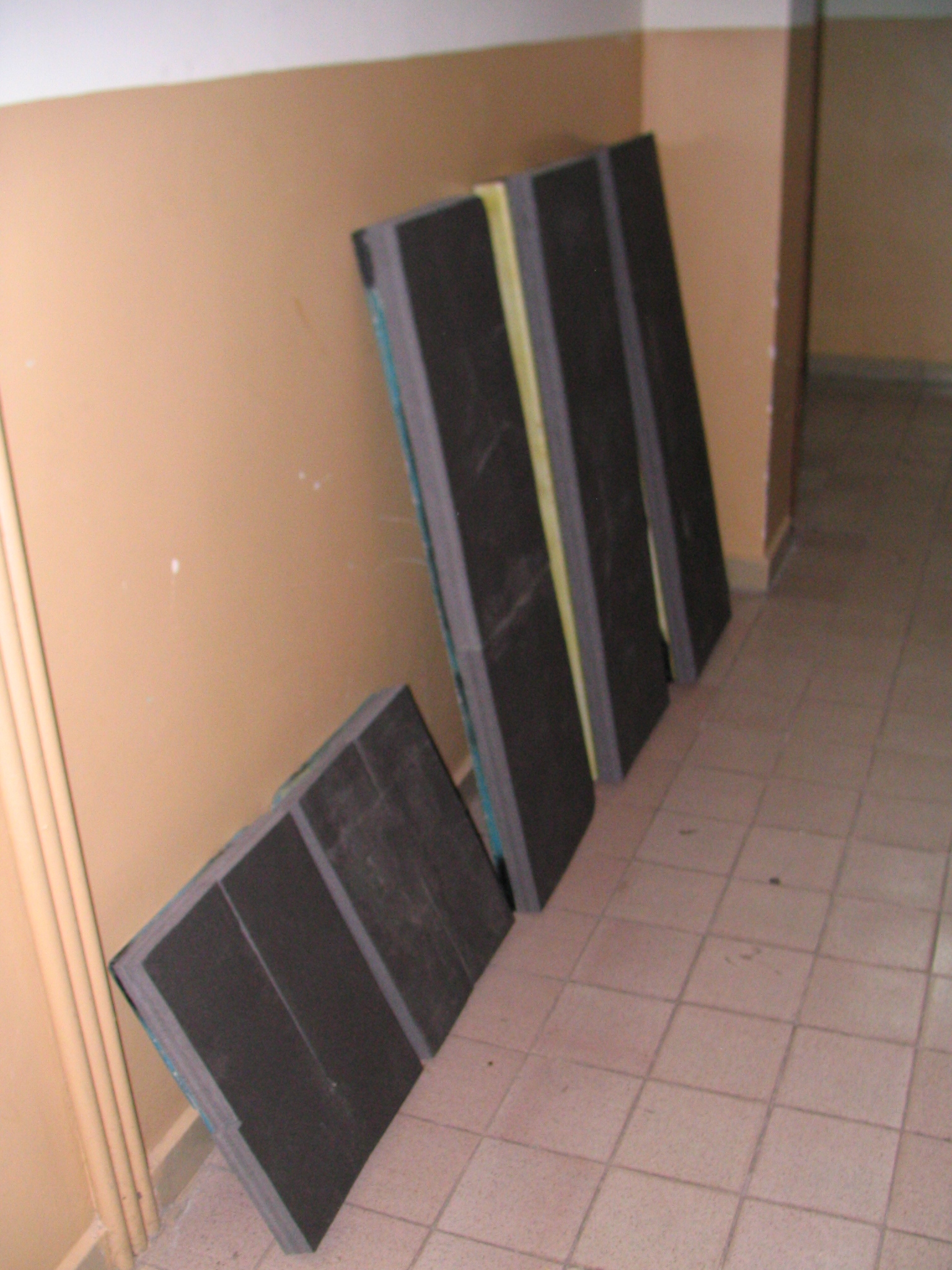

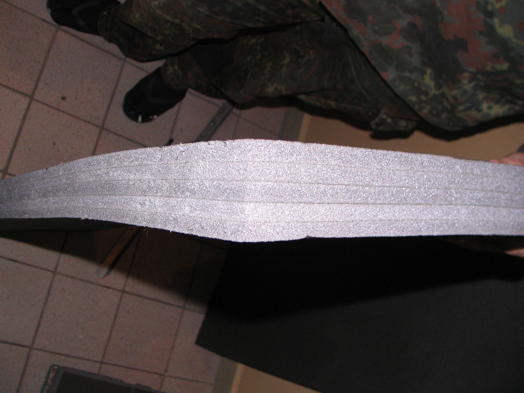

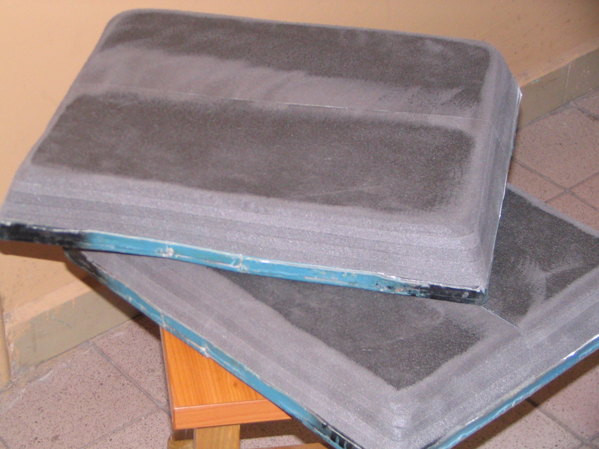

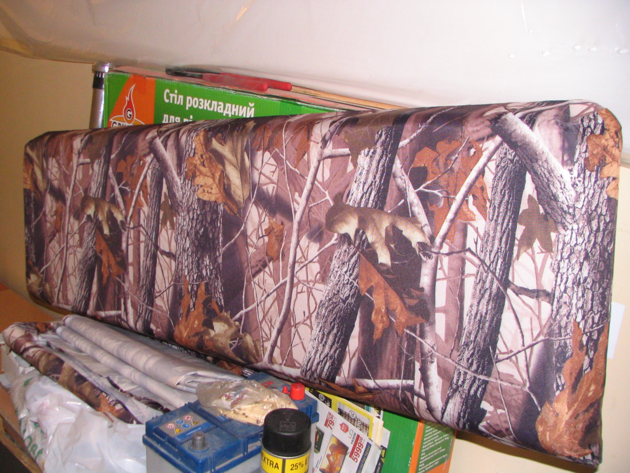

Приступили к сидениям.
Материал (Химически сшитый пенополиэтилен листовой 50мм) на поверку очень понравился. Лист оказался легким, весит не более 4-х кг., легко режется и прекрасно обрабатывается мелким наждаком.
В качестве обивки приобрели на "Текстиль-контакте" 3 метра тентовой ткани "ОКСФОРД-135 КАМУФЛЯЖНЫЙ ДУБОК".
На задние стенки пойдет прорезиненный ковролин, сидухи стали преображаться на глазах.

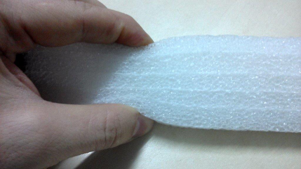

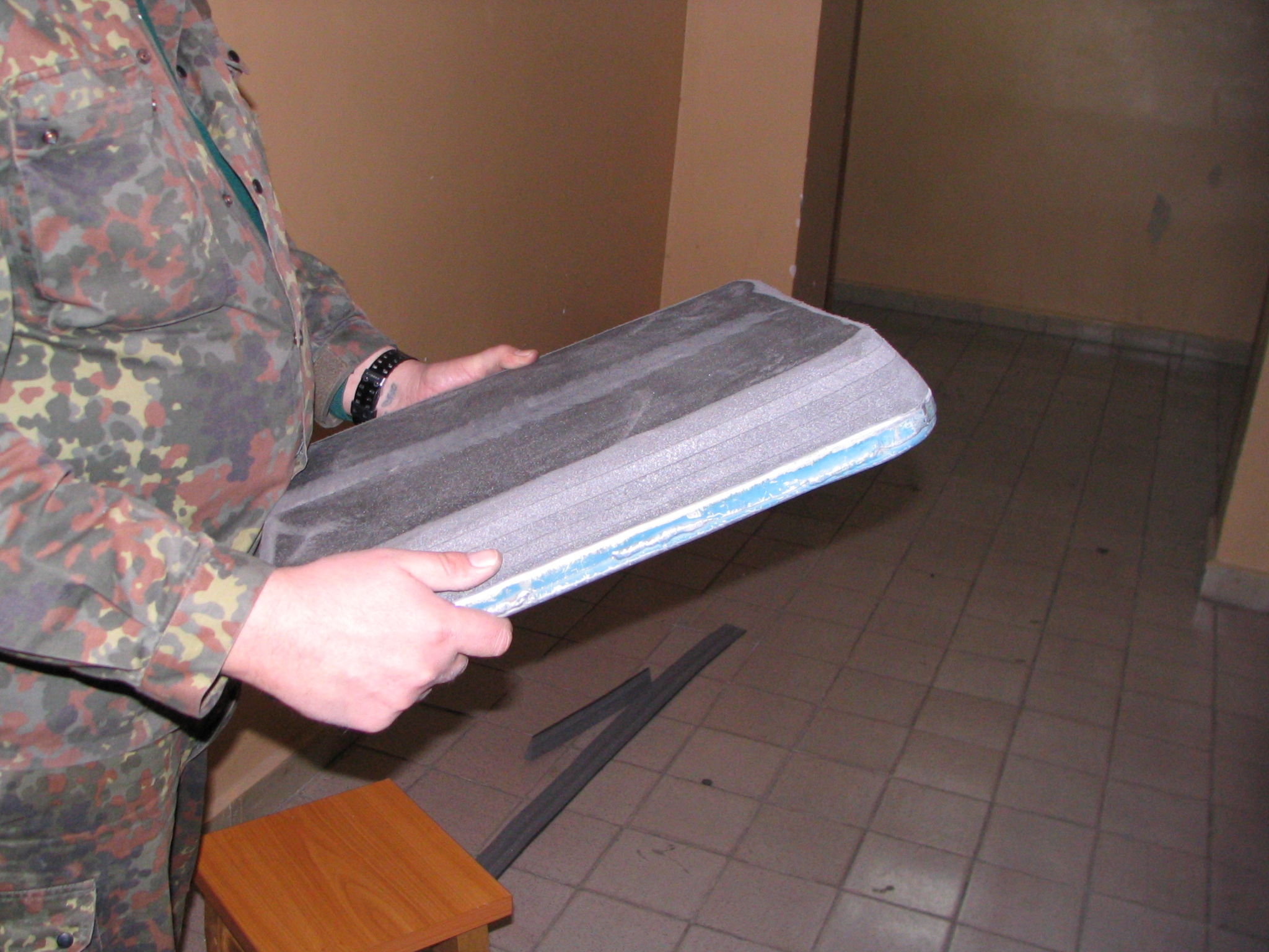

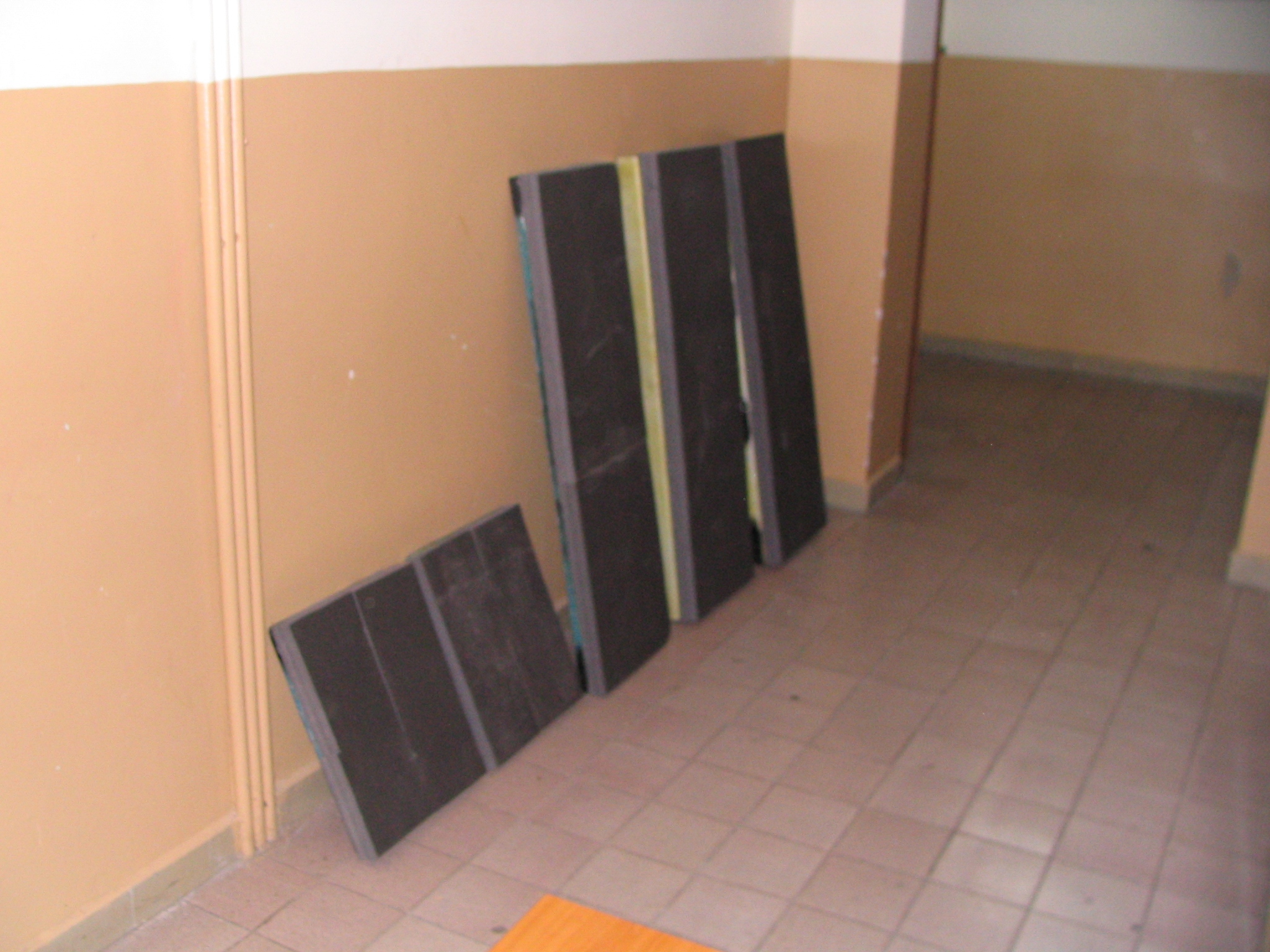

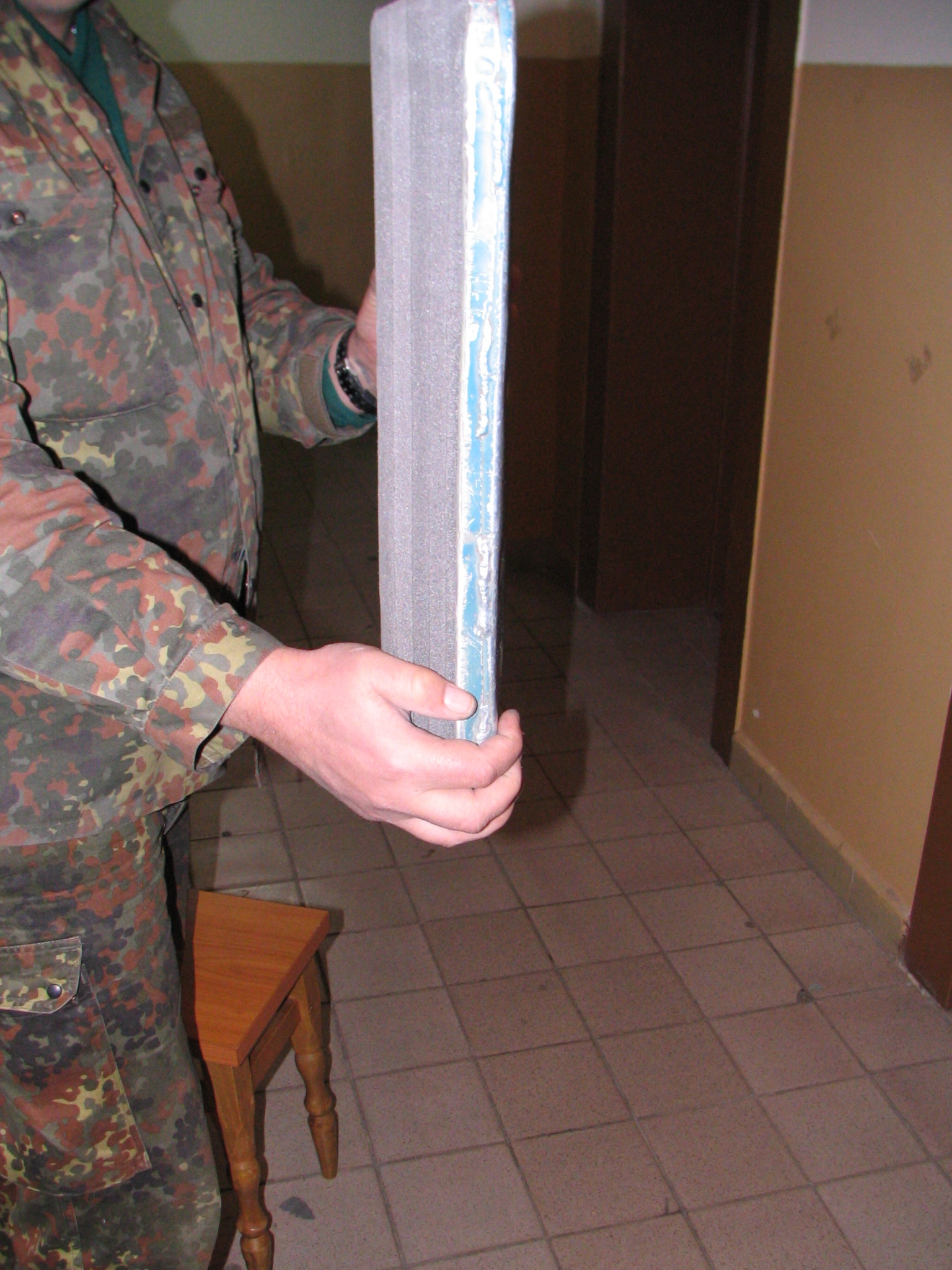

Фото как и обещял. Материал вспененный полеэтилен.
Думаю клеить его к днищю лодки на двухсторонний скотч. Будет работать как блоки плавучести, шомоизолятор, уберет не приятное хлюпание от воды в статике, и теплее будет.
Для сидушек он же + 1,5 см односторонний поралон (чтоб попа не потела ) сверху ткань.

Мы клеили на клей "88".
Держит так, что зубами не отдерешь.
Я тоже думал задуть днище полностью пеной или на клей листы посадить, но если потребуется подтянуть заклёпку или подварить
А для сидух клей сойдет.

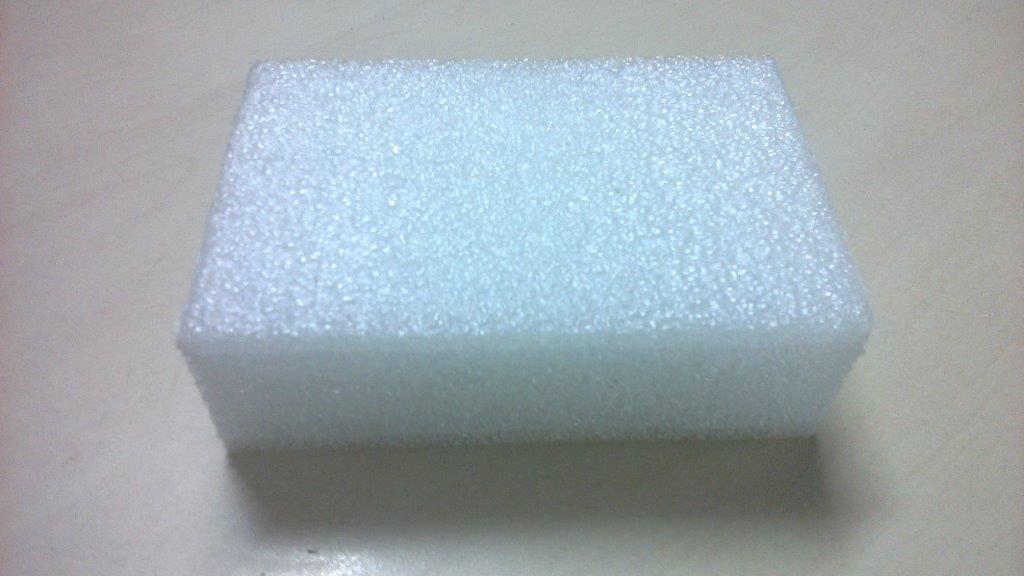

Этот материал берёт воду, лично убедился в позапрошлом году, когда из транца Прога друга вытаскивал этот материал.
