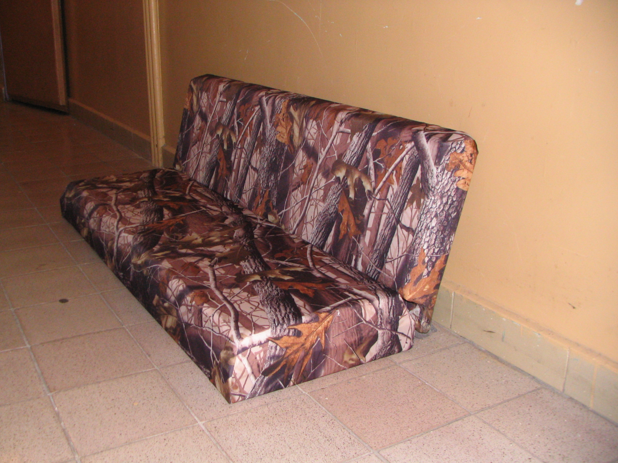

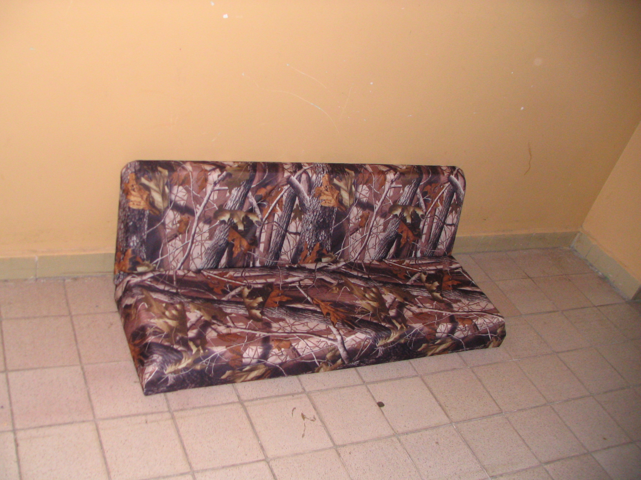

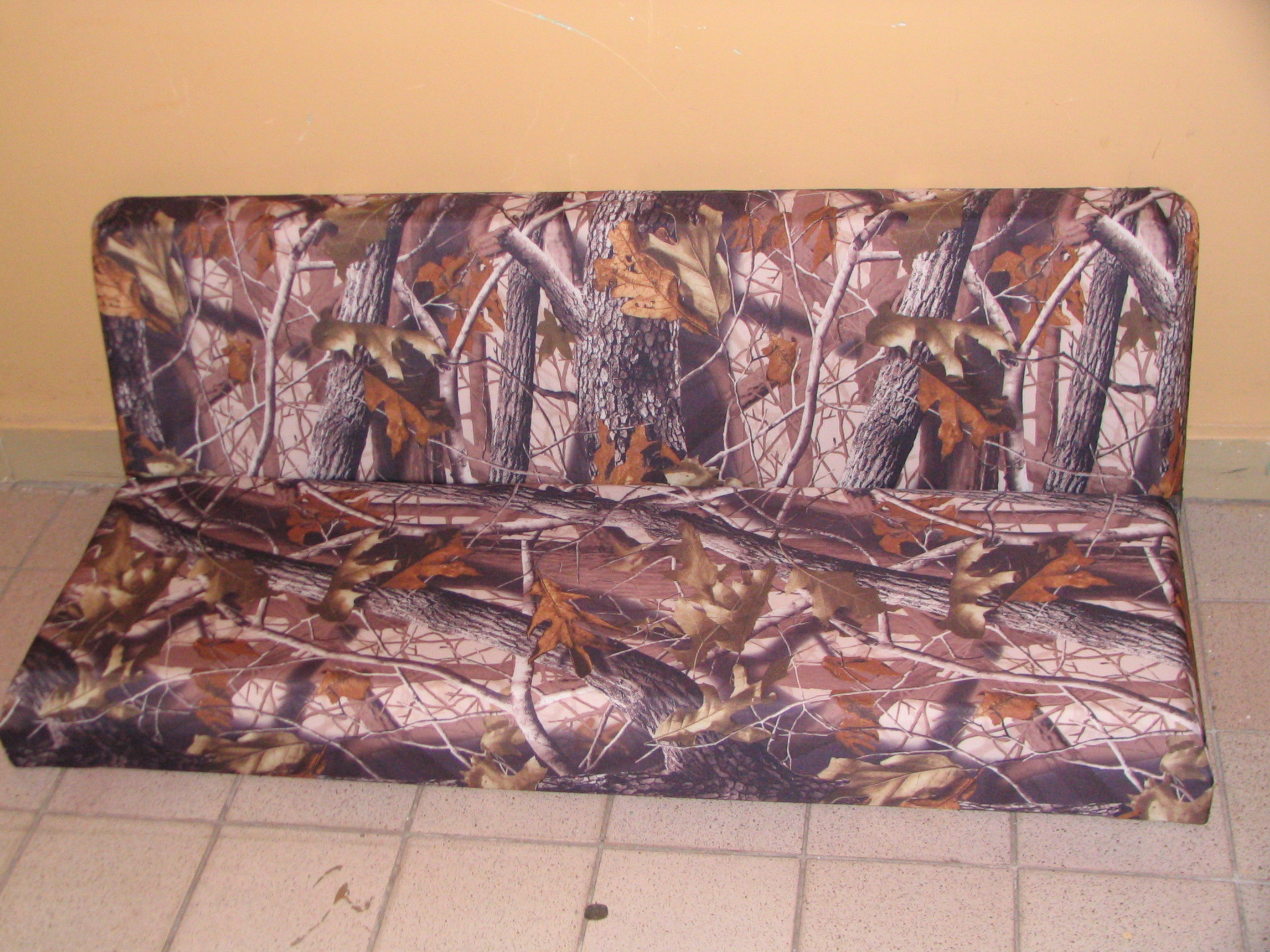

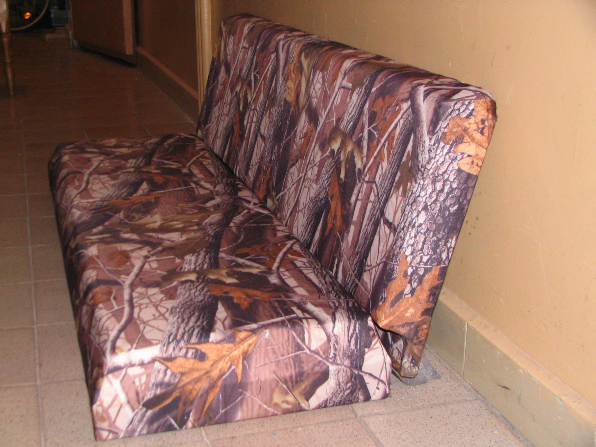

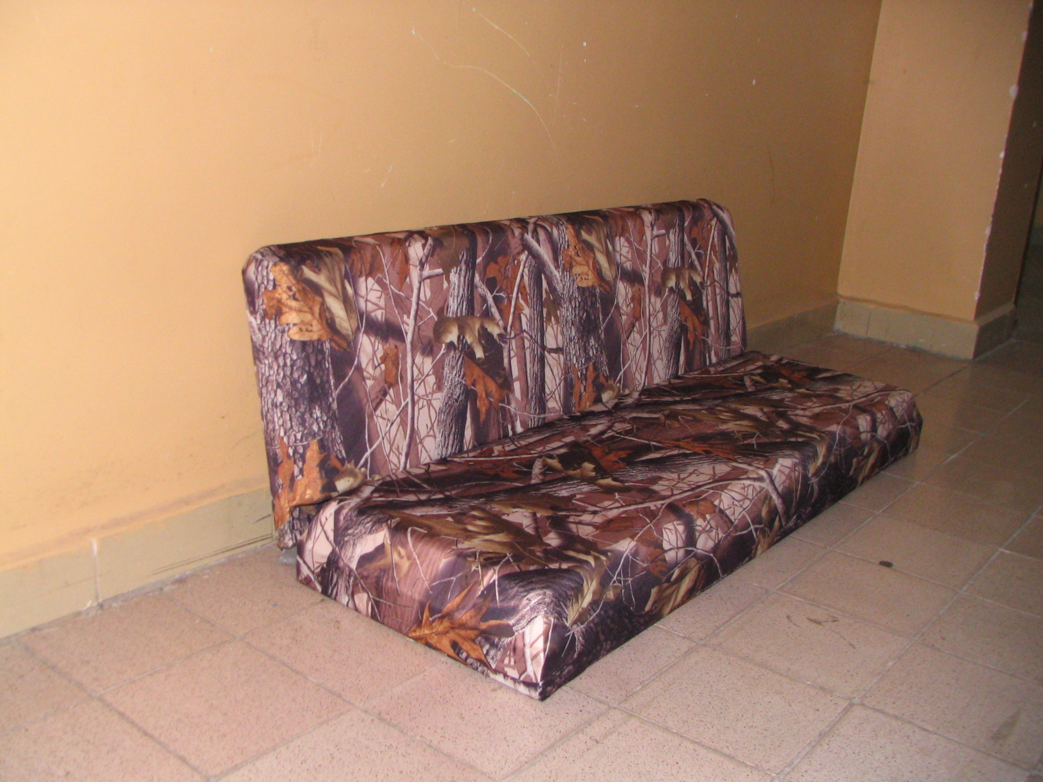

наши мытарства с диваном почти окончены, переходим к передней сидухе и спинкам.

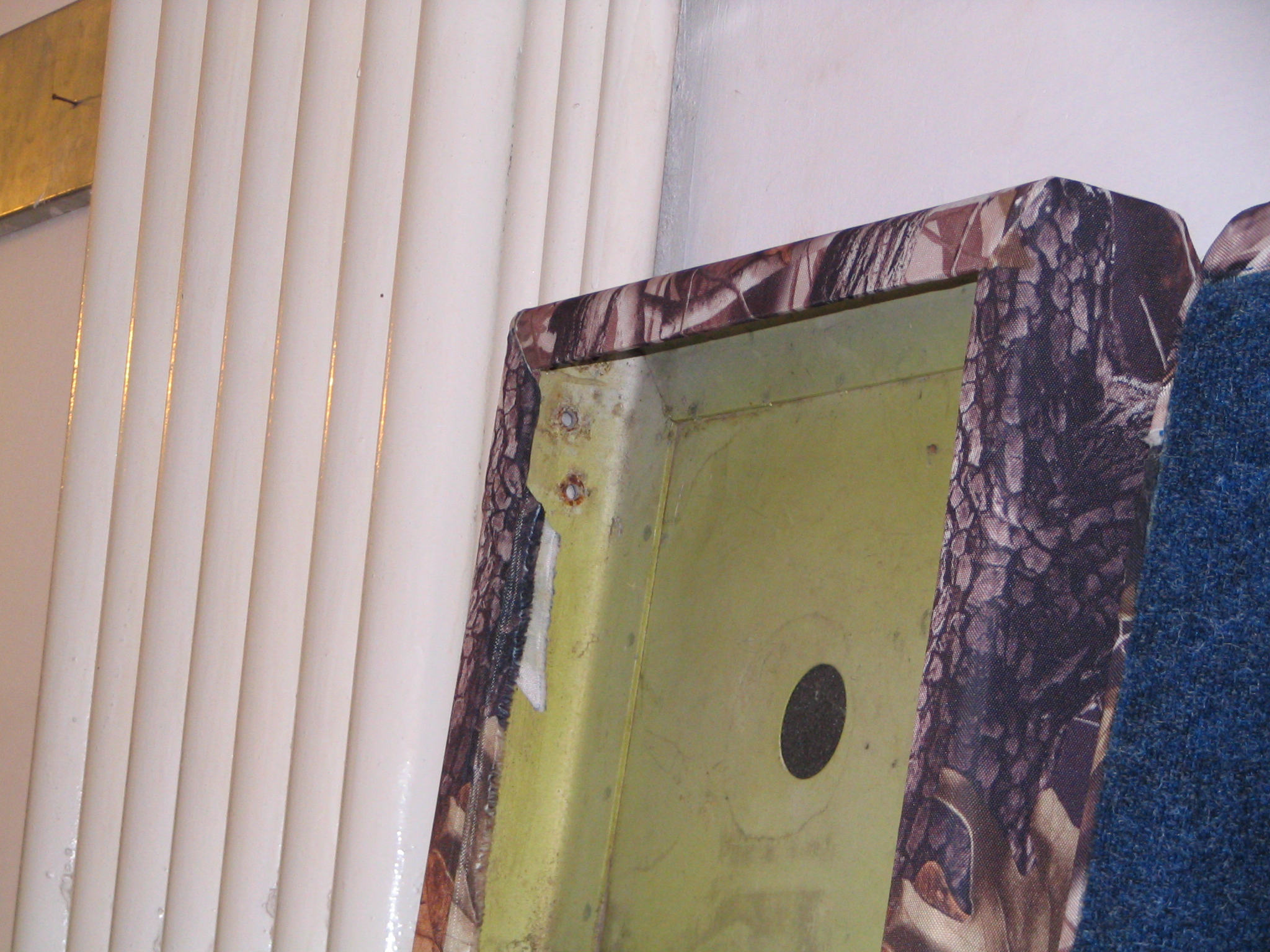

Есть возможность сделать фото сзади? Как закреплен материал.

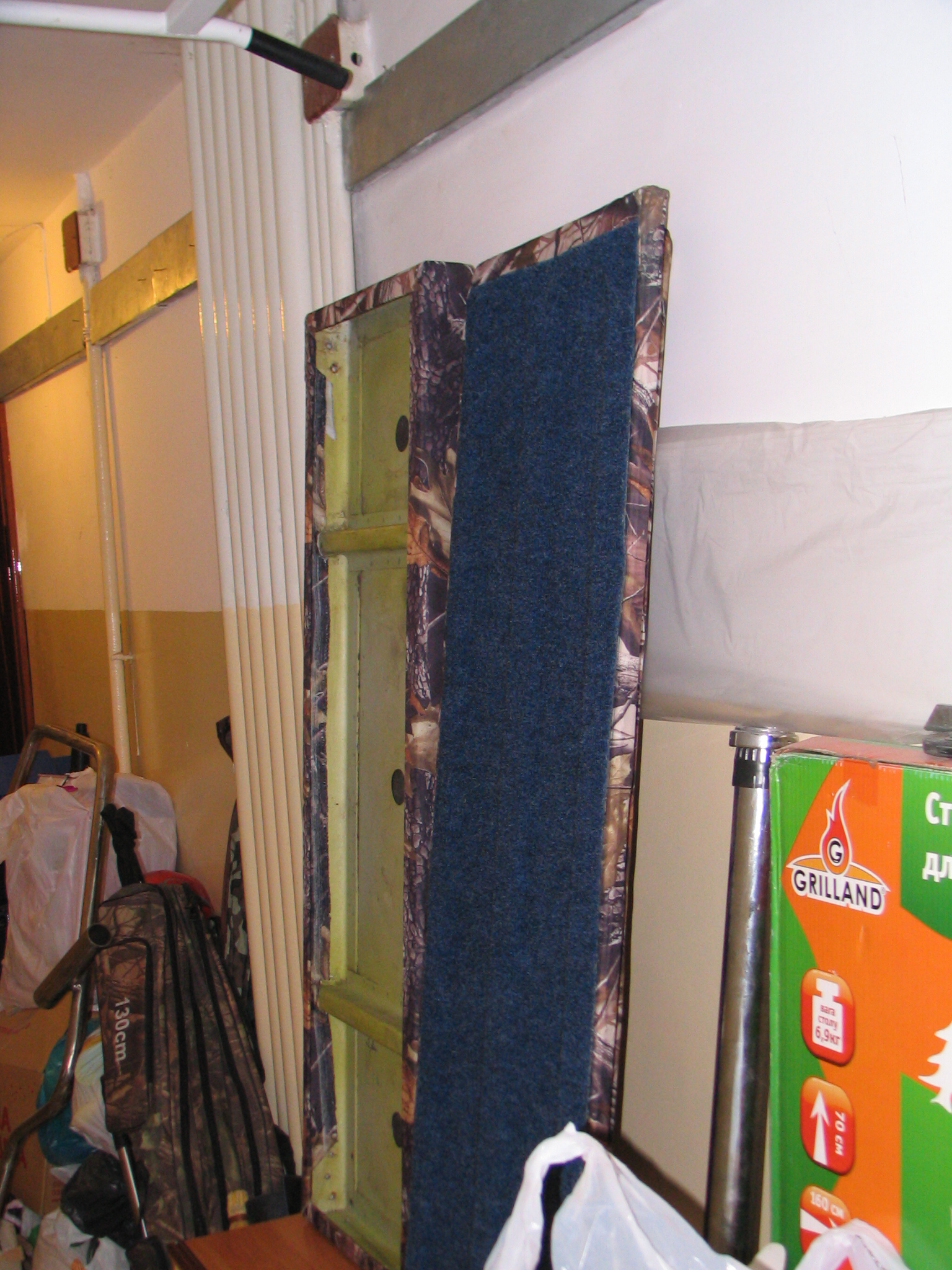

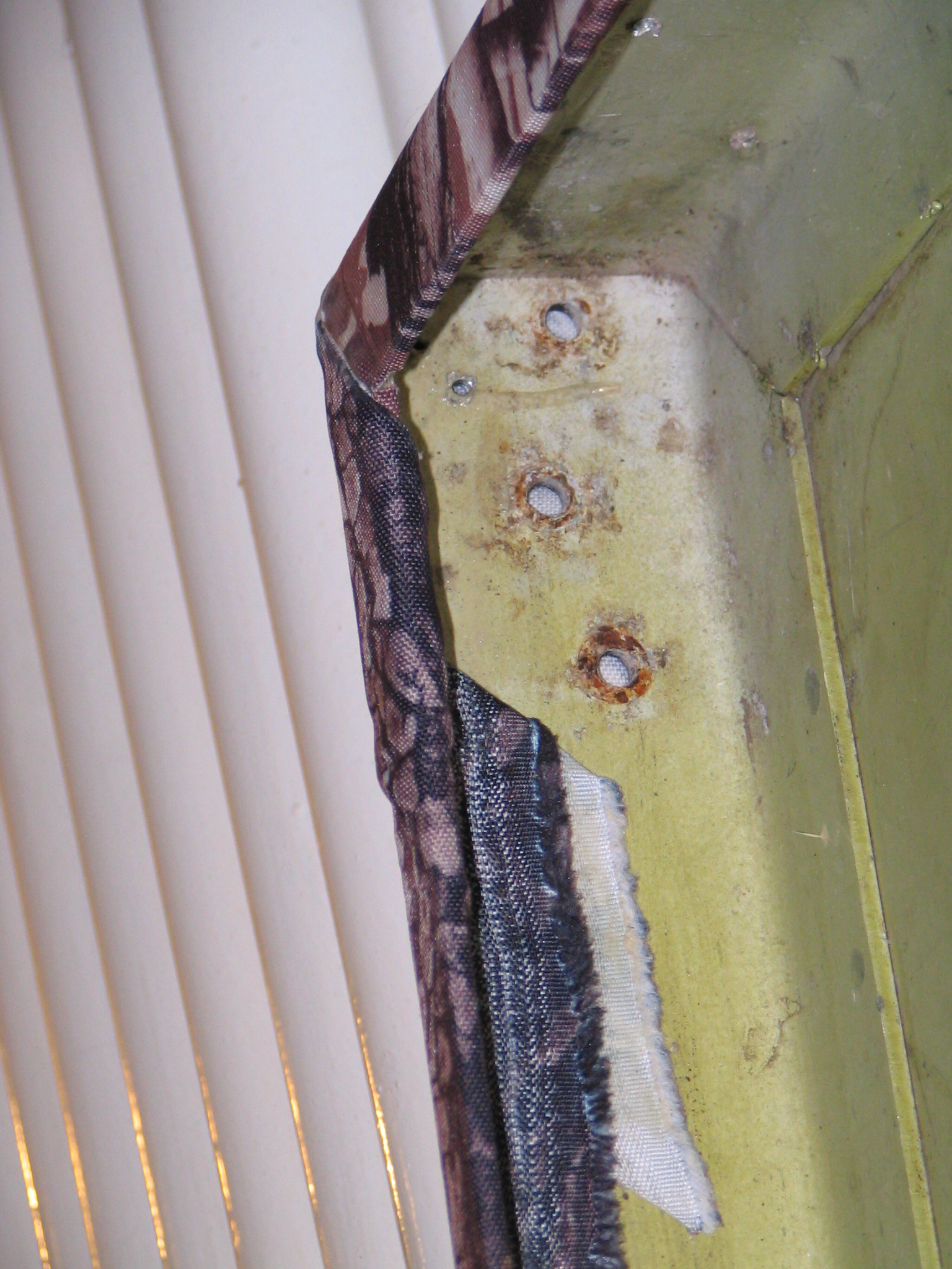

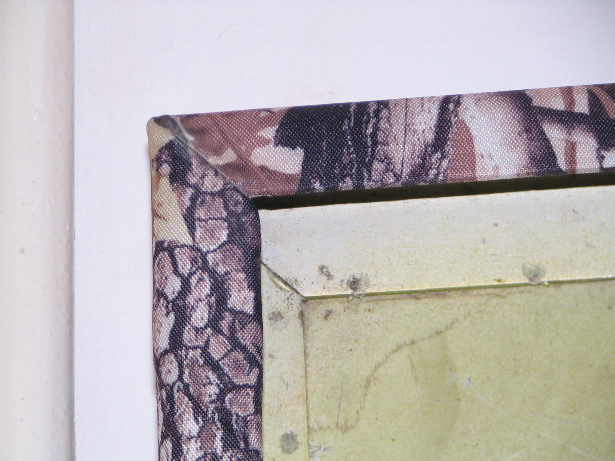

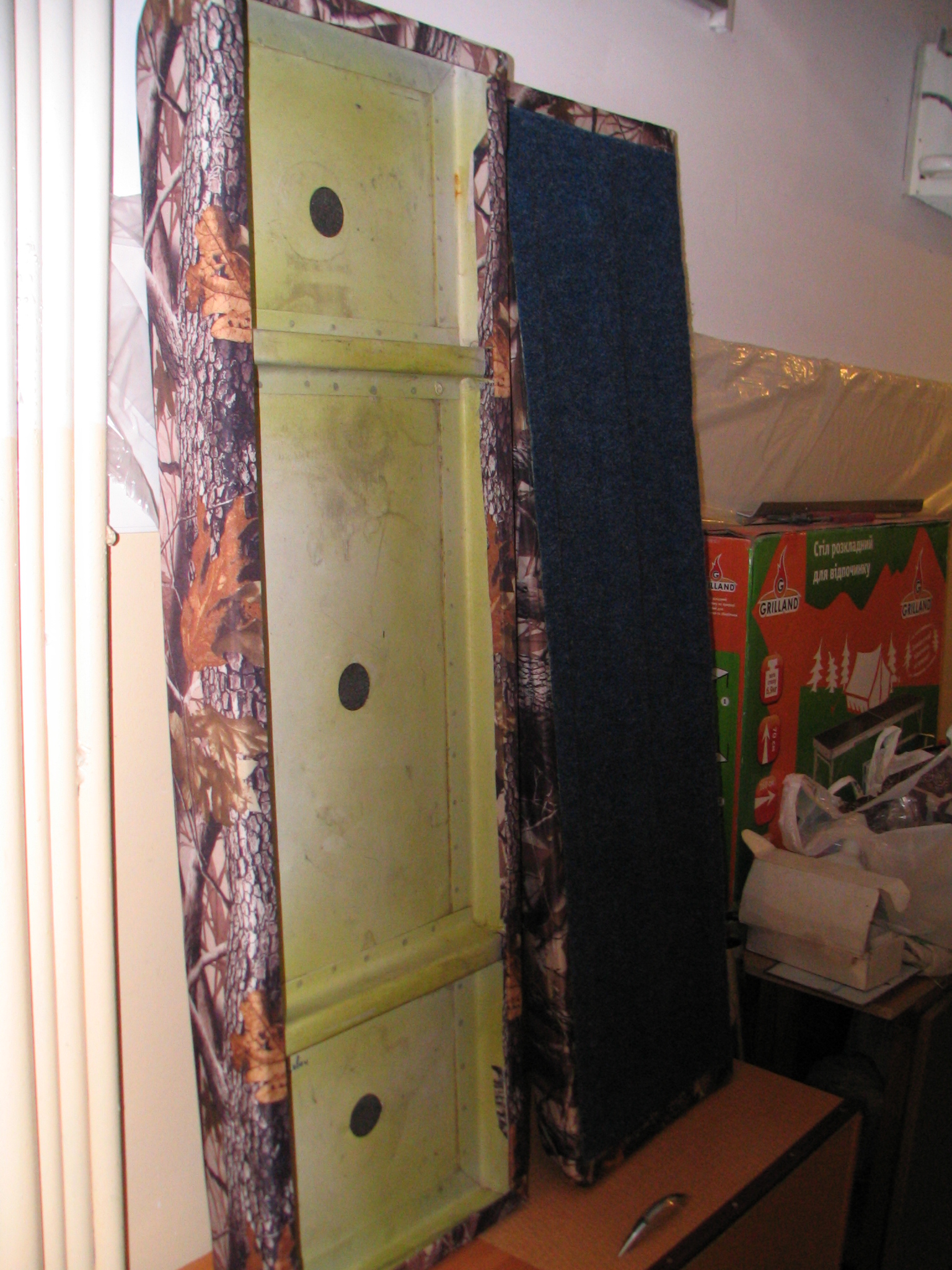

Фото "сзади"

классно получилось! Очень достойно!

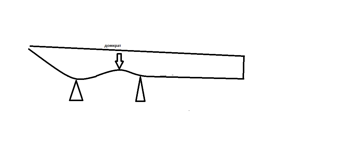

такую вмятину молоточками , ее кувалдой надо а лучше домкратом в потолок бетонный упереть и давить потихоньку и то не уверен что все получится как надо. Хоть это и алюминий но это очень мощное ребро жосткости и толщина метала днища 3мм.
Днище 2 мм. И такую вмятину выправить без разреза киля и последующей сварки - и домкрат не поможет...

Вам бы тока резать ,а я все таки начал бы с домкрата. на больное место положить мешок с песком из плотной ткани только не сильно полный и не полупустой такой что бы задать правильную плоскость и пробовать давить. Не пойдет тада резать.

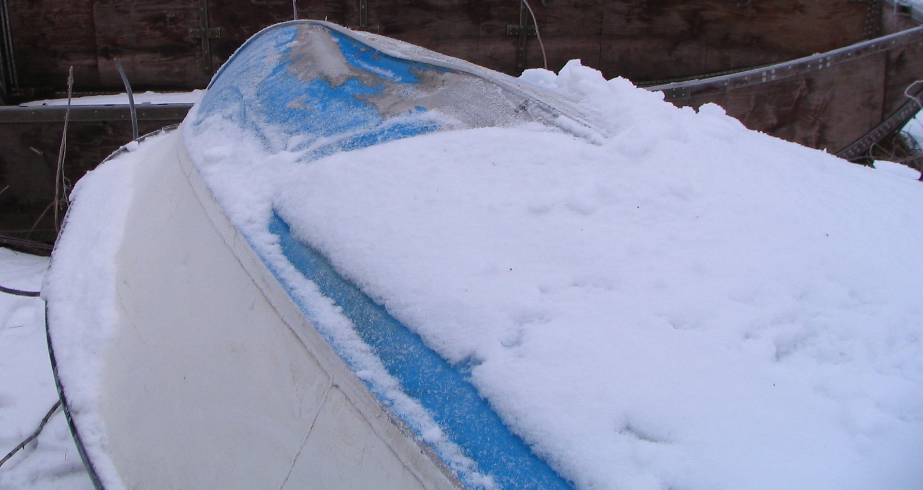

Допис від kotysh123 Переглянути допис
Еще бы фото процесса
Допис від sinai77 Переглянути допис
да фоты не помешают !!
Фото в обучении рихтовке поможет приблизительно так как карта на пачке беломора капитану дальнего плавания.
