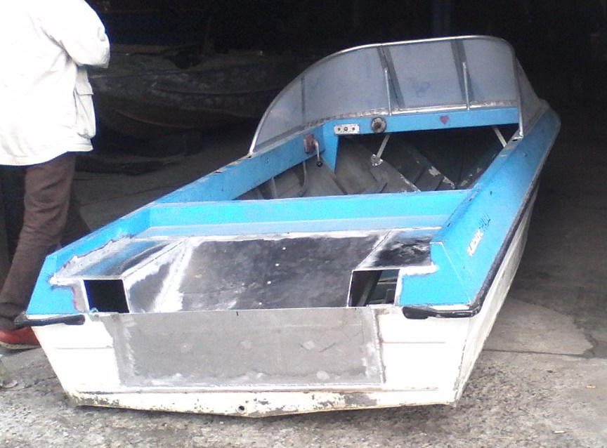

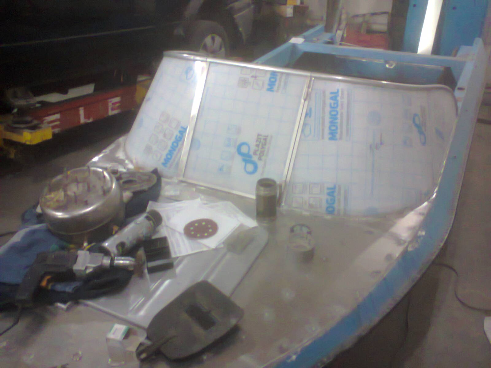

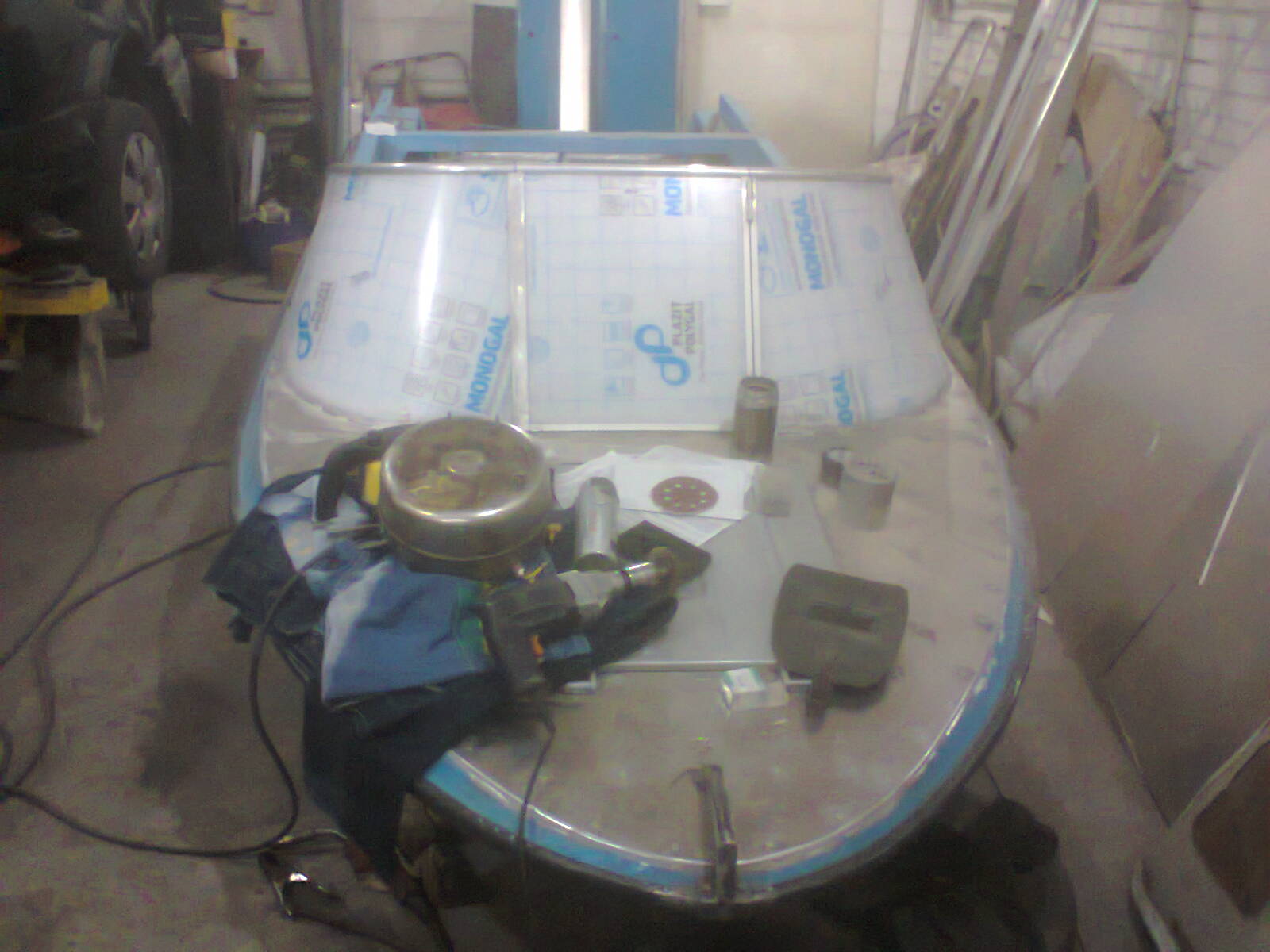

С ветровым стеклом закончено.
Переходим на транец...
Рамка классная,а где покупали профиль и почем.

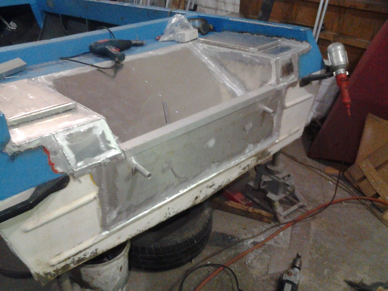

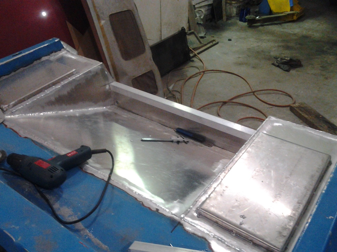

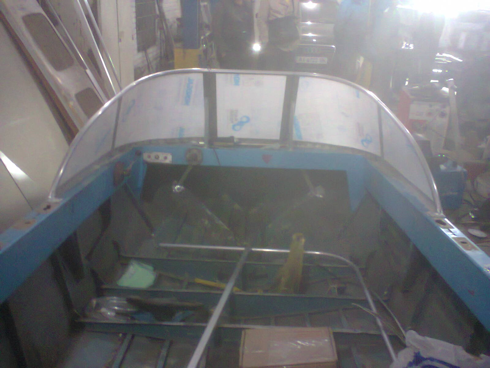

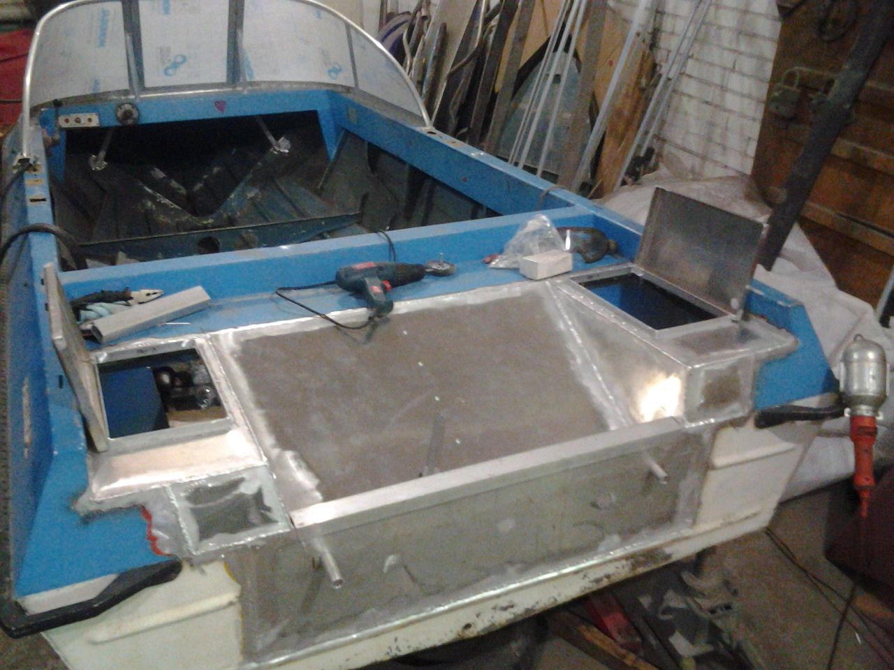

Продолжаем, надеюсь все понятно и без комментов.

Старий 15.05.2016, 20:16   #116 (permalink)

Допис від saturn 1974 Переглянути допис
Профиль выгибал и ставил Сергей Avto-doc.
Работа индивидуальная, получившийся продукт - штучный.
Все вопросы адресуйте непосредственно Сергею.

Типово Re: совет по рихтовке, тюнингу Крыма
Четвертое фото класс "крым-наш"
И вообще отличная работа!

Заканчиваем транец, смещаемся в сторону реданов.
P.S. Продолжение следует...
