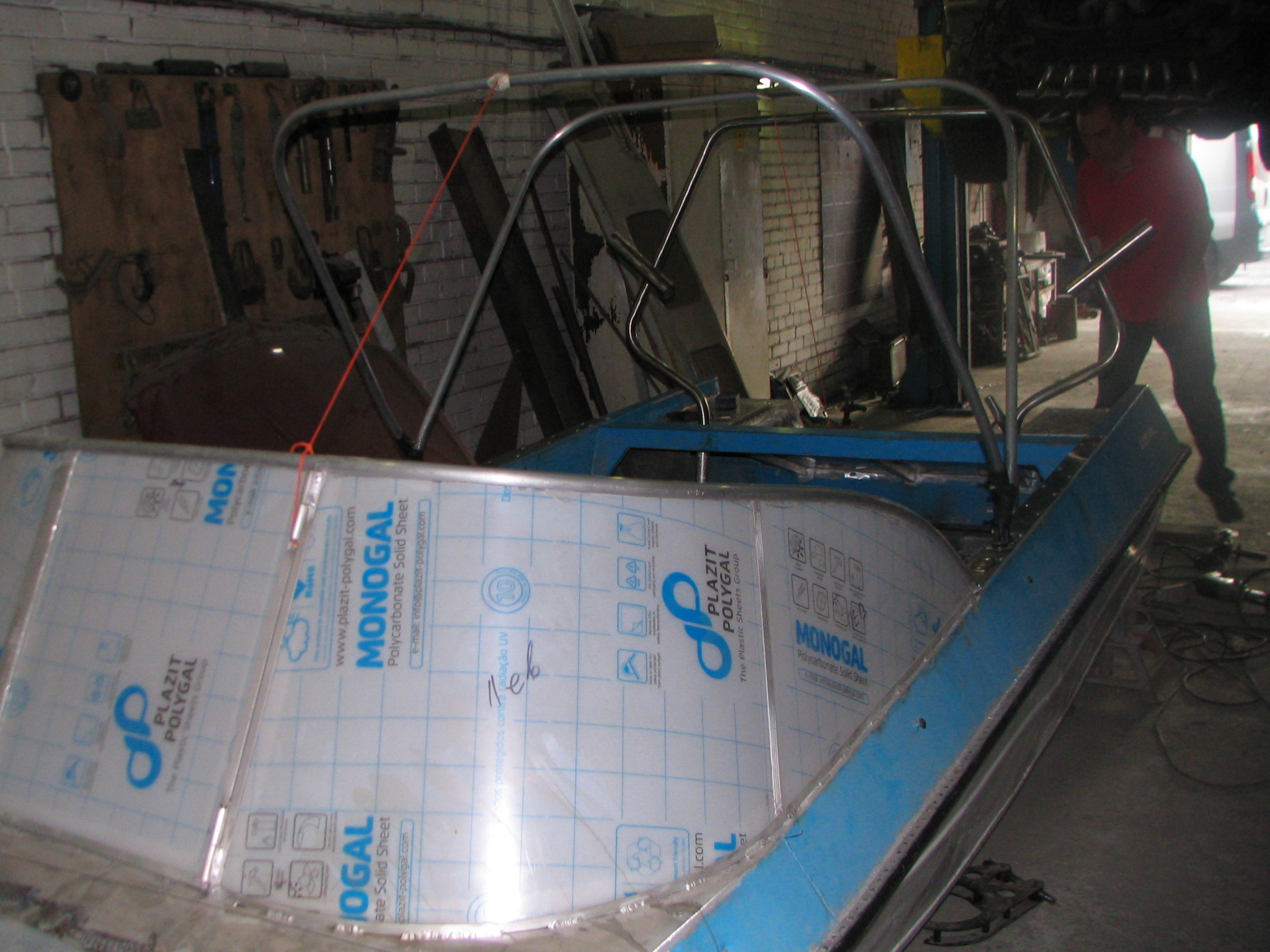

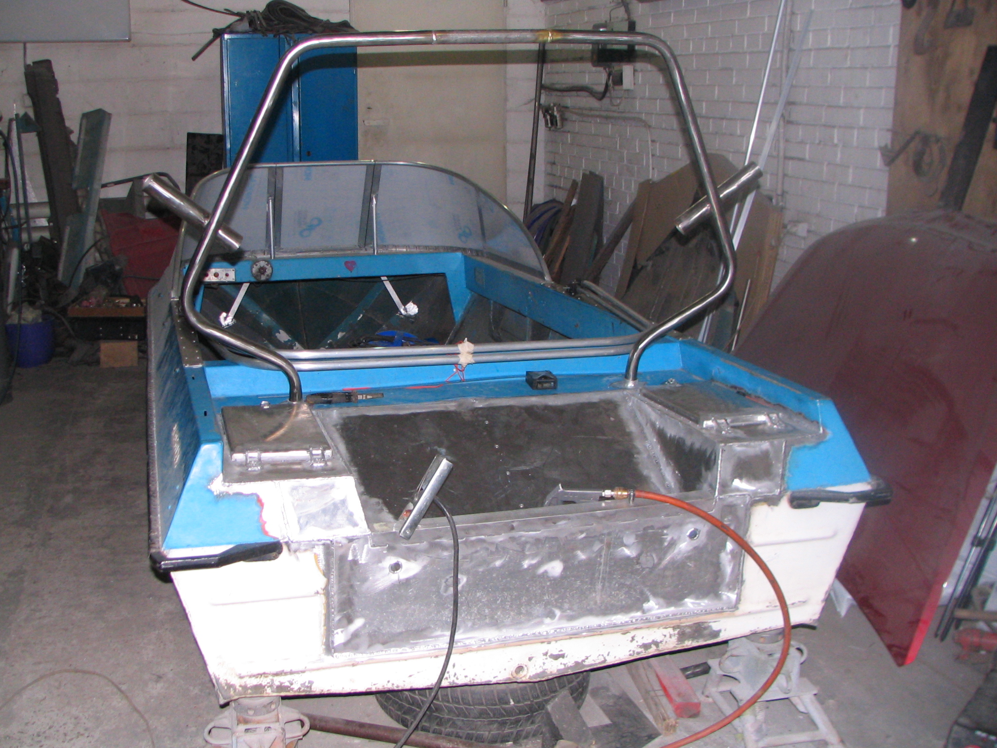

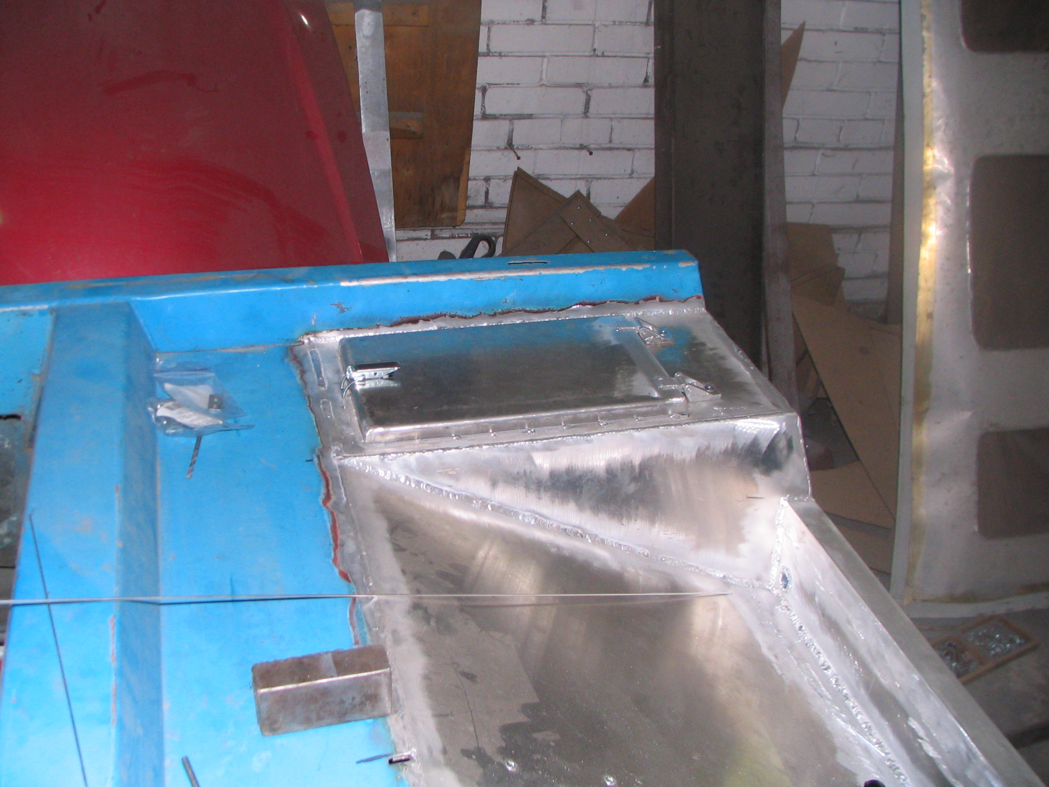

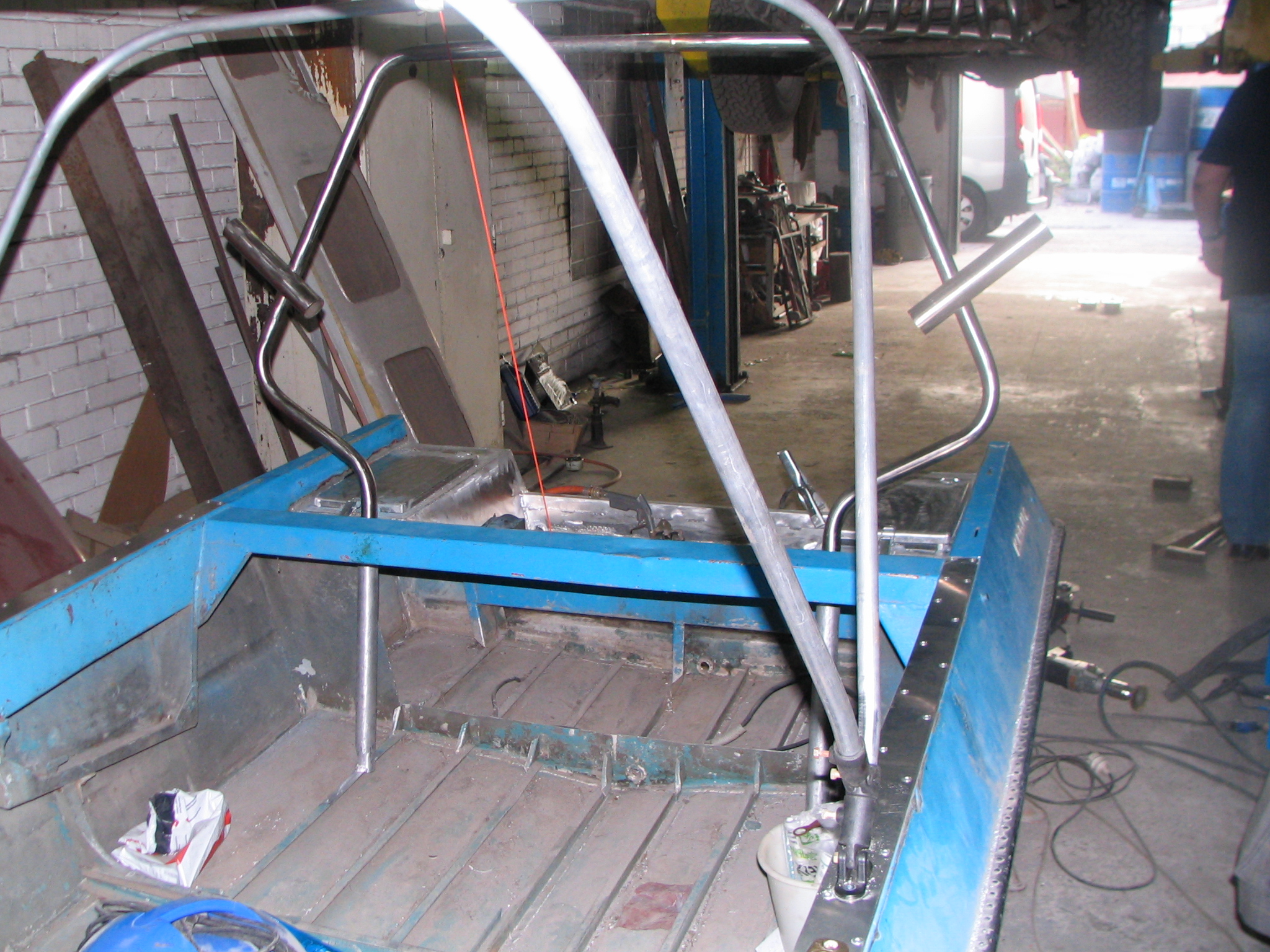

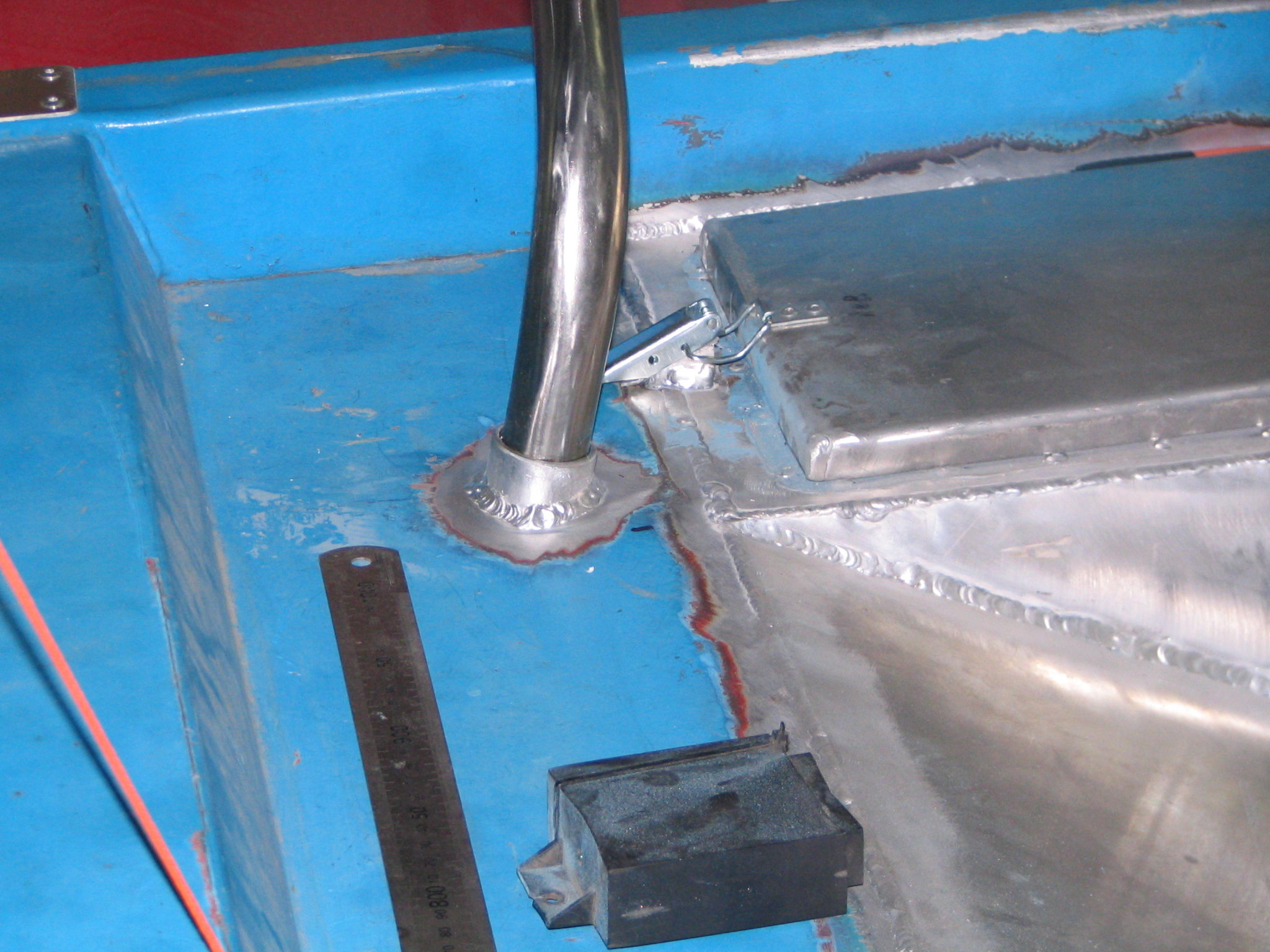

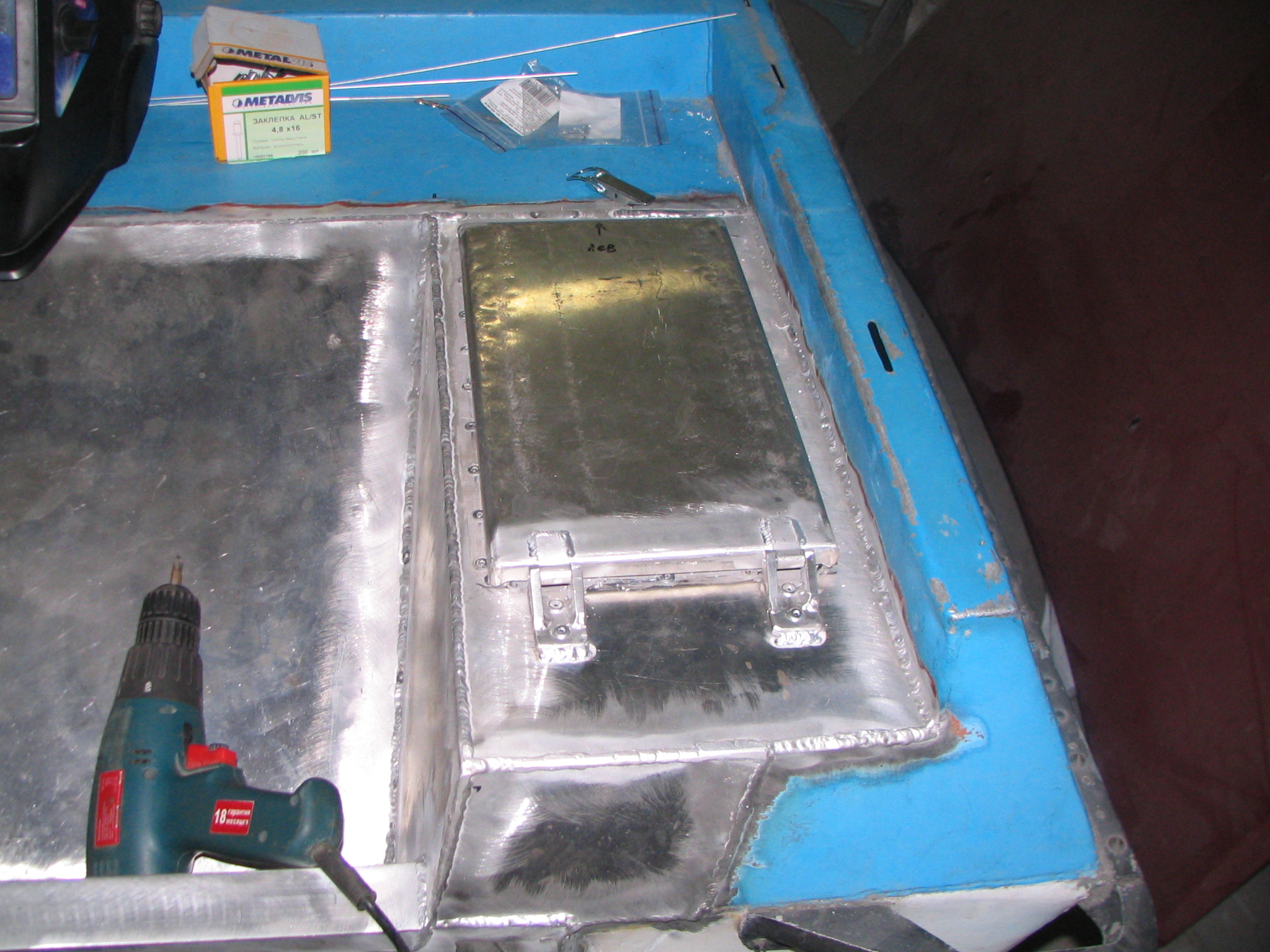

Парни, так что, дно совсем не красить?
Только отполировать до зеркального блеска и фсьо?
Продолжение следуют.
Назва:  011.JPG
Переглядів: 536
Розмір:  1,23 МБ
ID:	117724   Щоб збільшити малюнок, клацніть по ньому
Назва:  024.JPG
Переглядів: 511
Розмір:  1,32 МБ
ID:	117725   Щоб збільшити малюнок, клацніть по ньому
Назва:  025.JPG
Переглядів: 506
Розмір:  1,26 МБ
ID:	117726   Щоб збільшити малюнок, клацніть по ньому
Назва:  026.JPG
Переглядів: 510
Розмір:  1,25 МБ
senator зараз поза форумом   Відповісти з цитуванням
Совсем не надо
она станет матовым и шершавым- в воде присутствует песок и мусор!
Lodochnick (28.06.2016), senator (28.06.2016), sinai77 (28.06.2016)

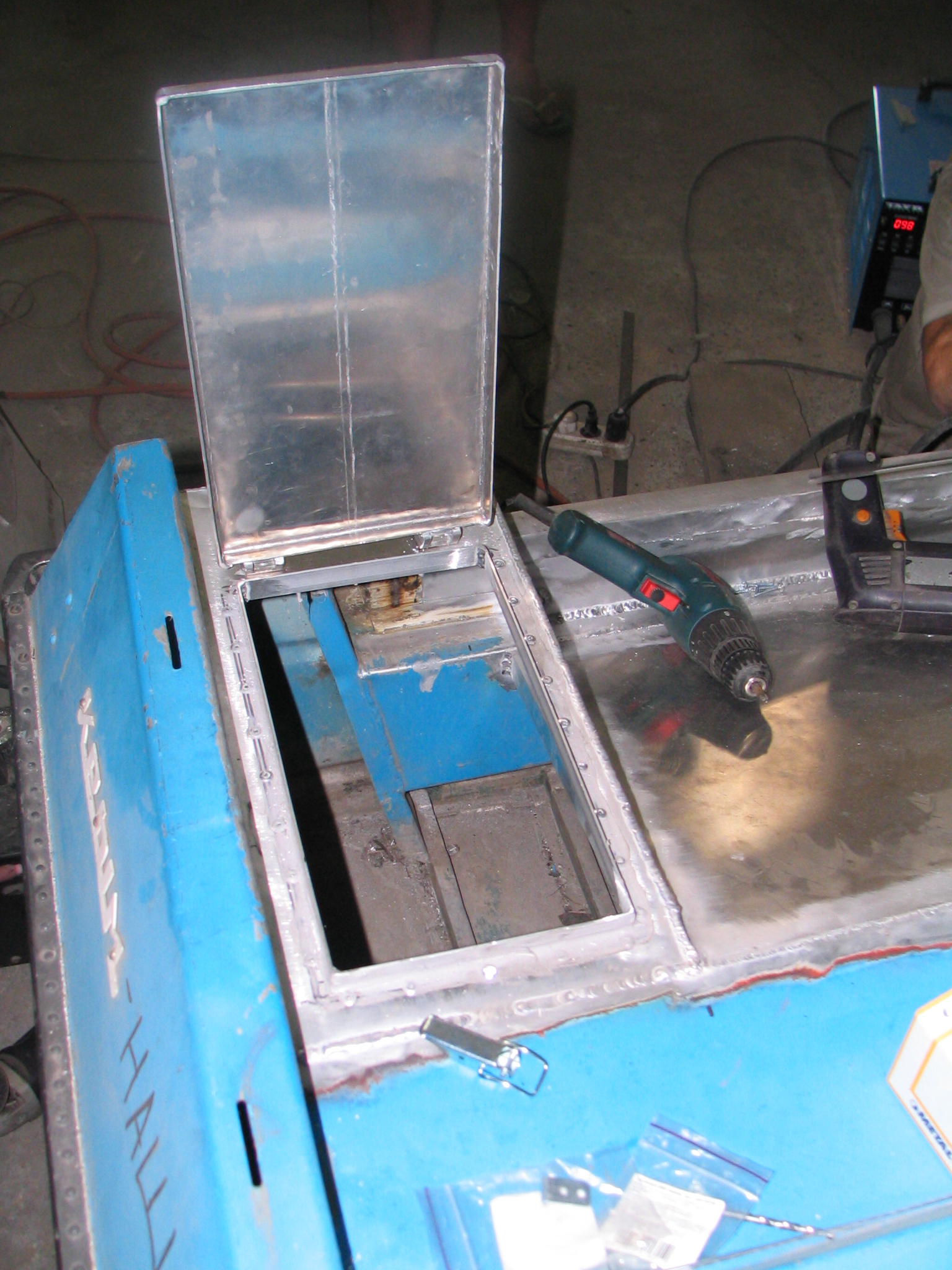

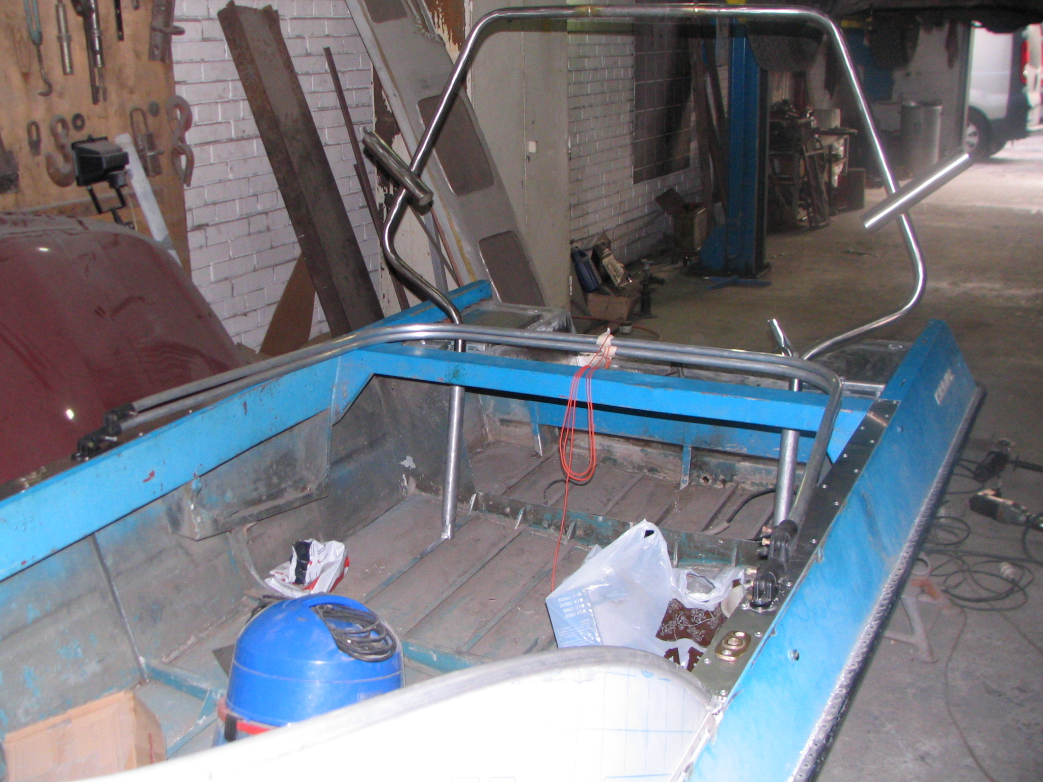

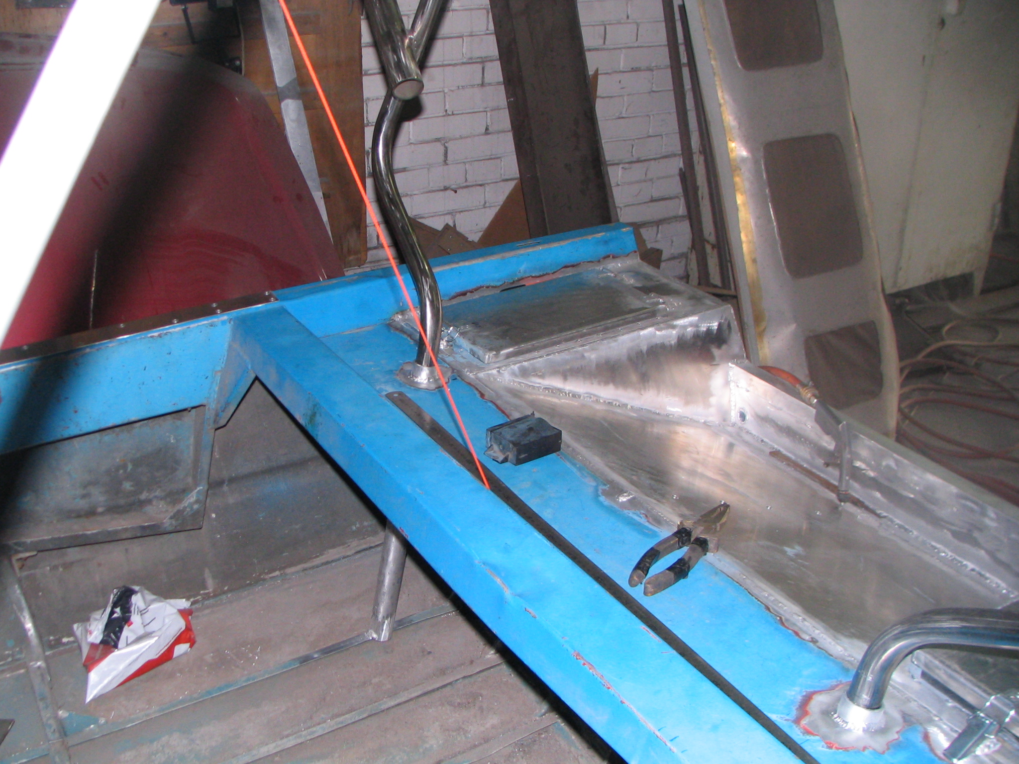

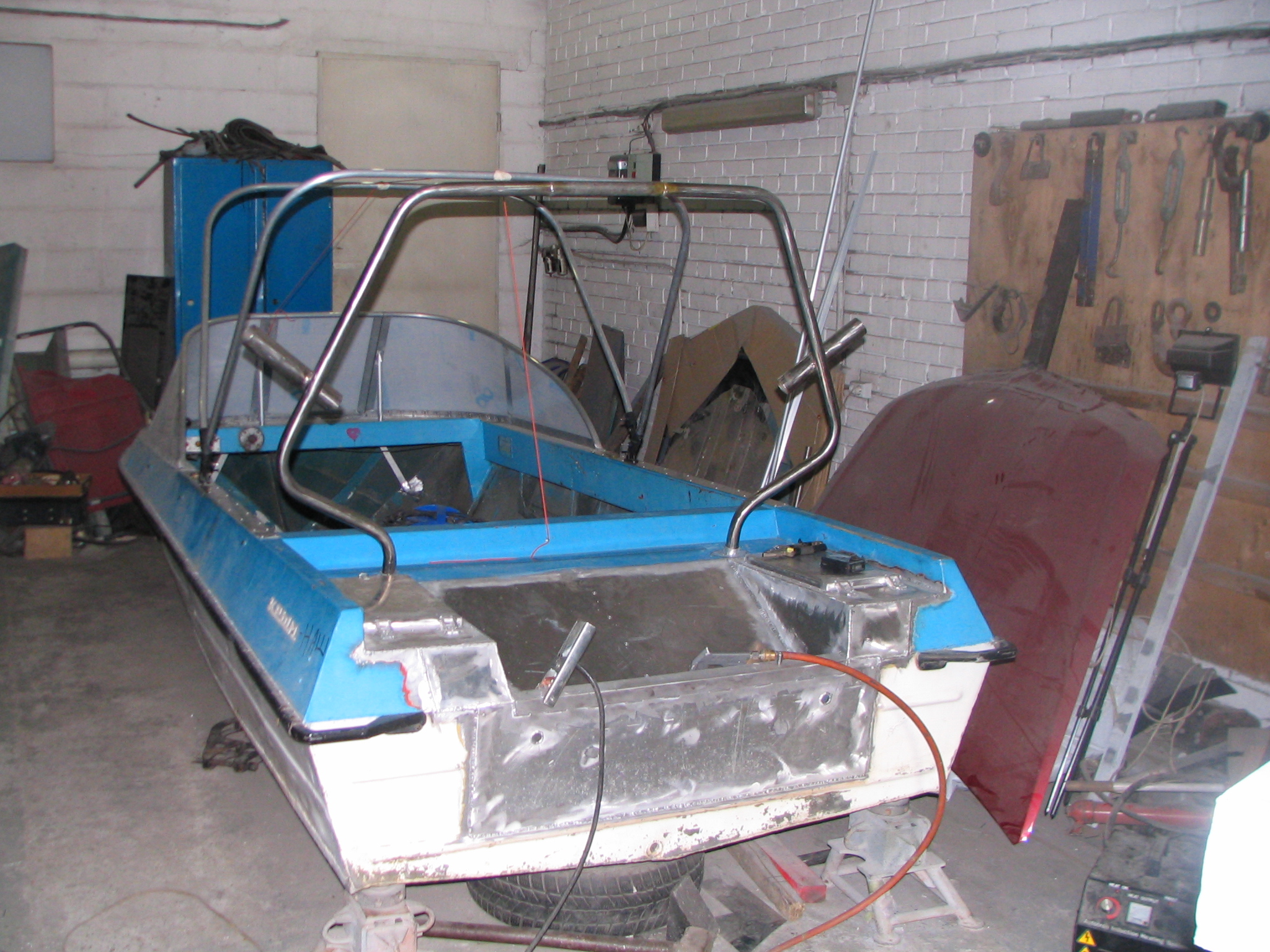

Как всегда продолжение не за горами.
