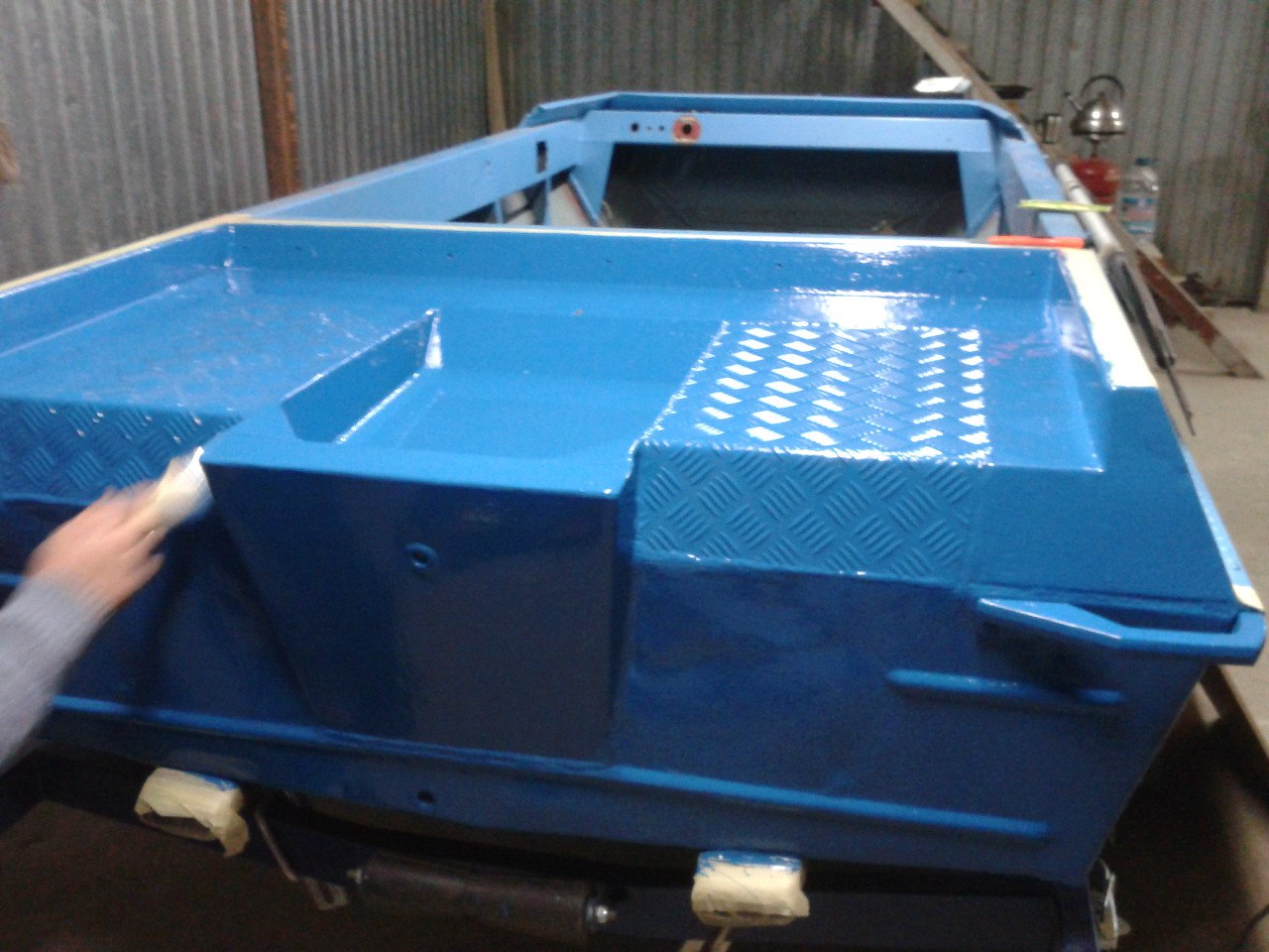

Старий 09.11.2016, 18:26   #43 (permalink)
Типово Re: Моторная лодка "Крым"

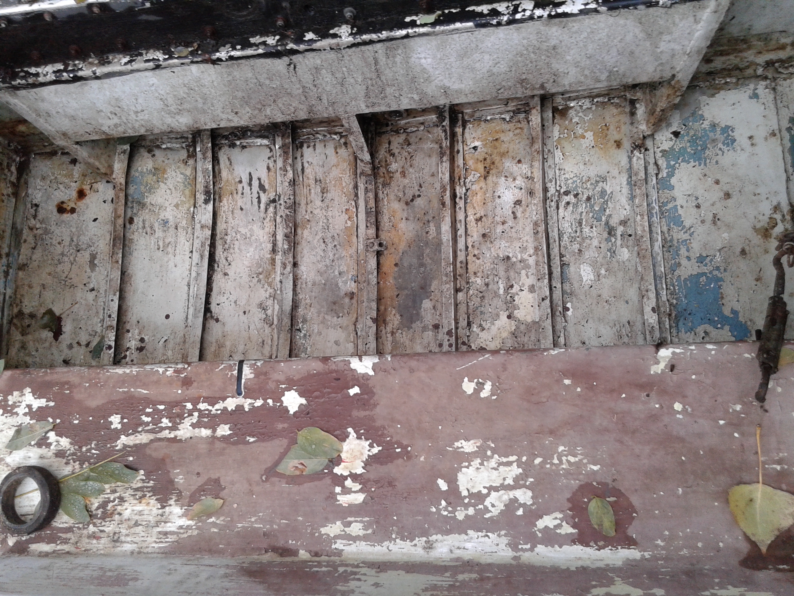

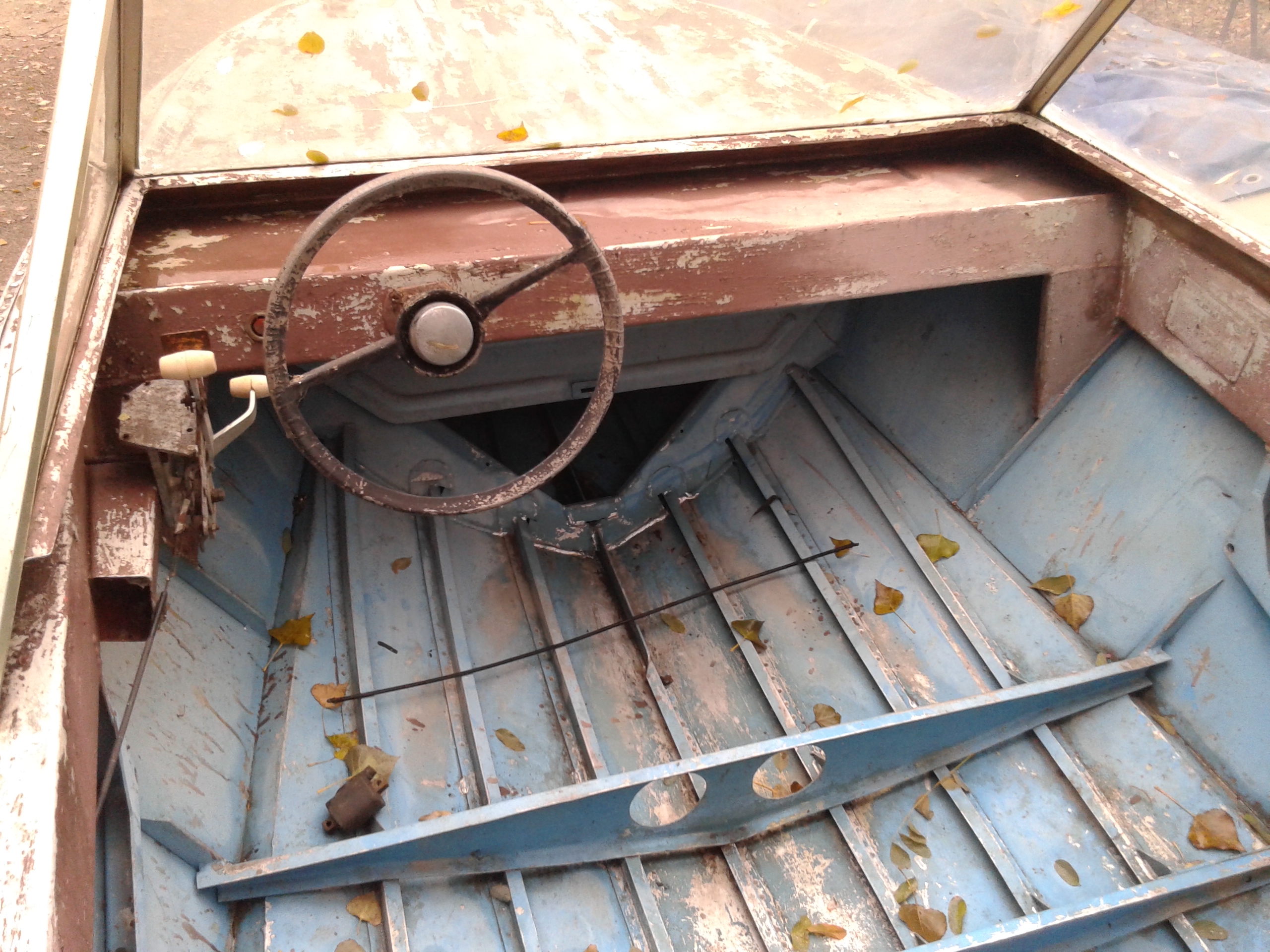

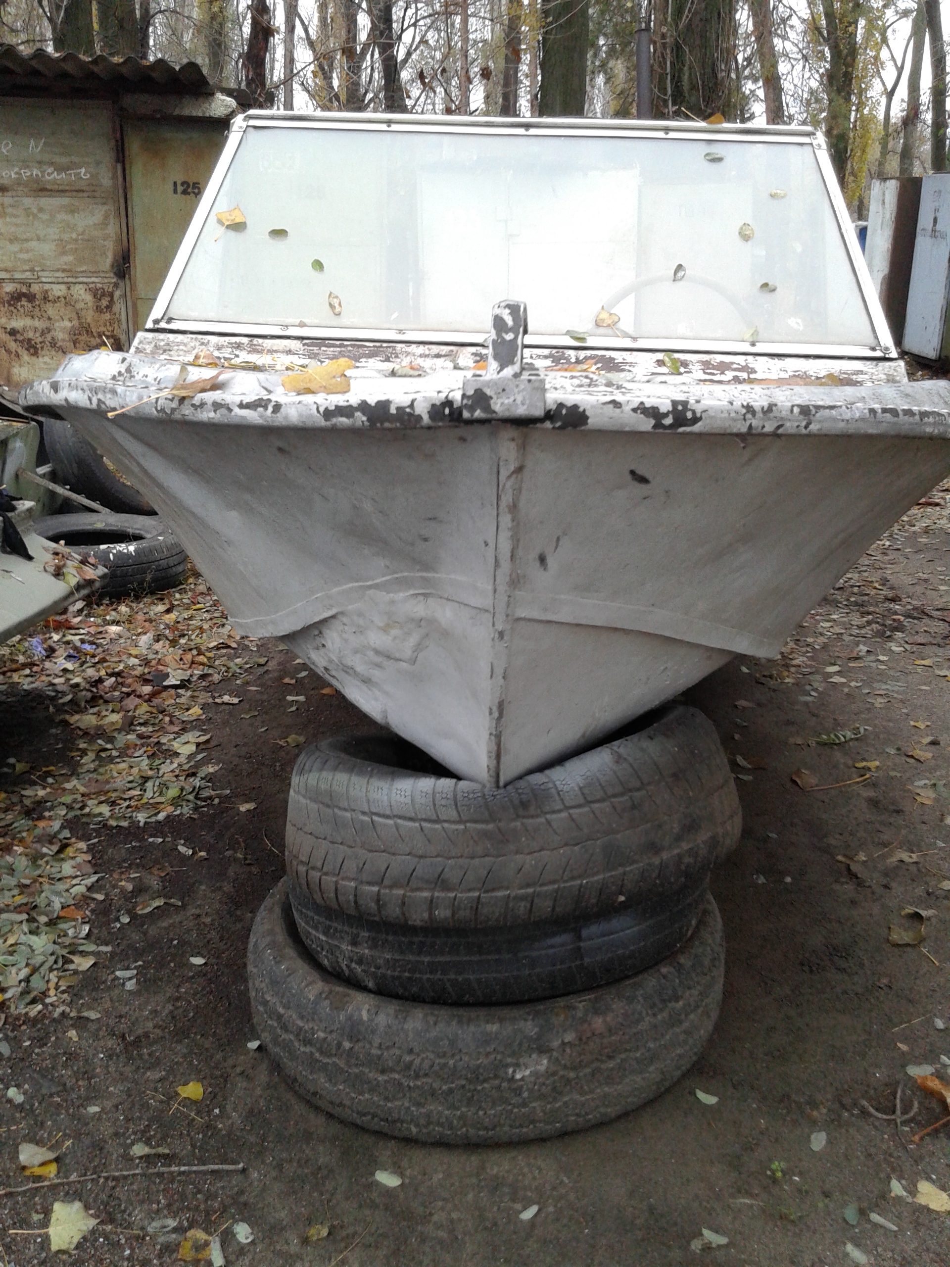

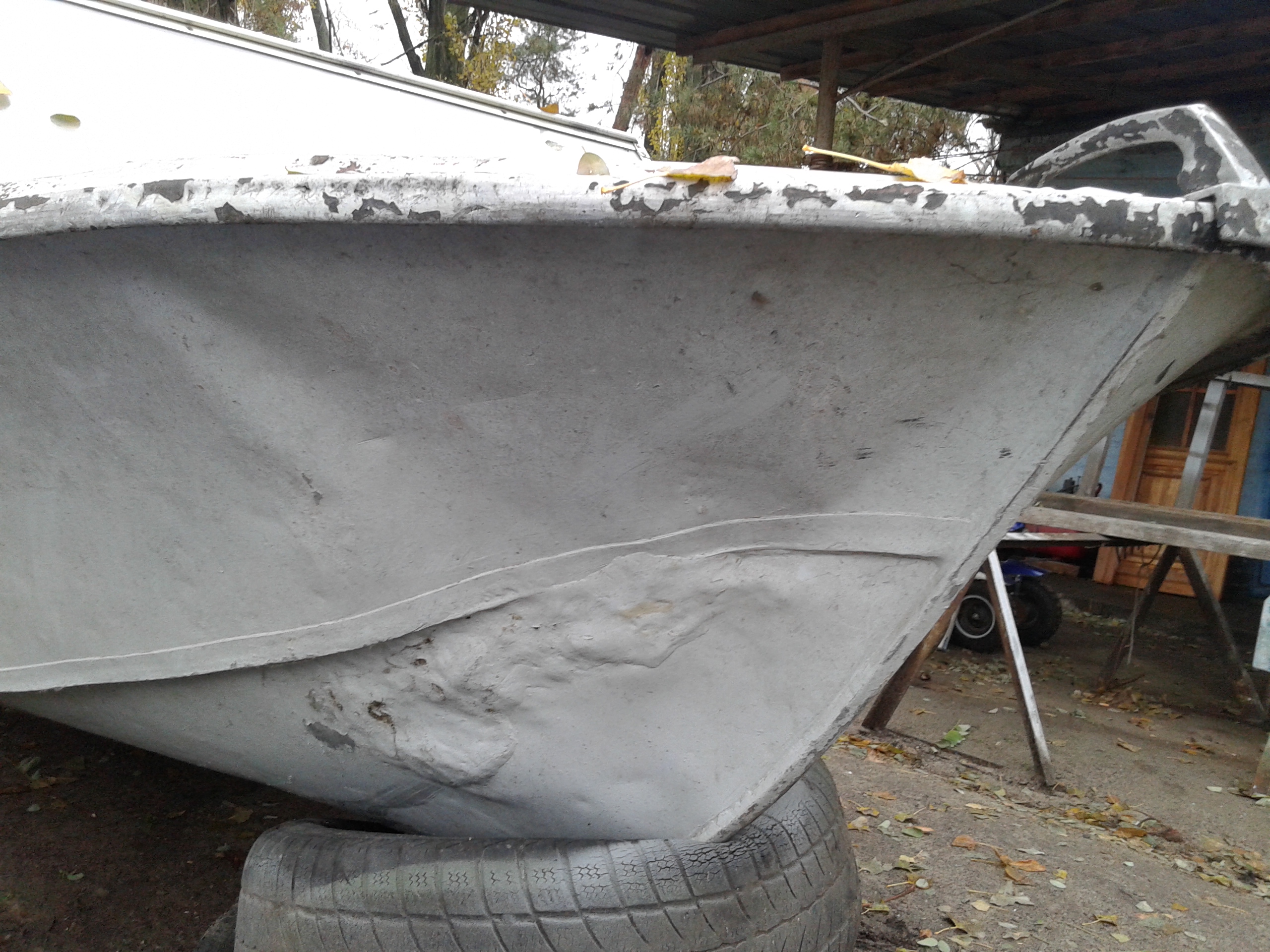

Господа! Я так понимаю тема многим интересна. НО. Я взял лодочку с небольшим дефектом(фото прилагаю) и тюнинговать шо аж писец не буду.
Но буду делать максимум, но по минимуму
Сегодня домыл.
Продолжение следует...
Шо там говорили за люк? Договор аренды помещения с Палычем уже заключил?

...взял лодочку с небольшим дефектом(фото прилагаю) и тюнинговать шо аж писец не буду.
Сегодня домыл.
Ухниhyja уипенились... В такой корпус вообще стремно хоть что-то вкладывать... Так... Фанеру на пол, топчан под жопу... и фсё... Стекло есть - уже более, чем шото)))
И ждать живой корпус)))
Влад - ну как бы придется люк таки врезать.Ну если решишь этот небольшой дефект выправлять.

Глаза боятся, а руки делают! Сперва надо то всё отодрать и посмотреть на масштабы бедствия. Потом с нагревом отрихтовать и заварить. А в остальном, очень даже нормальный корпус. К тому же, та часть вообще на скорость не влияет.

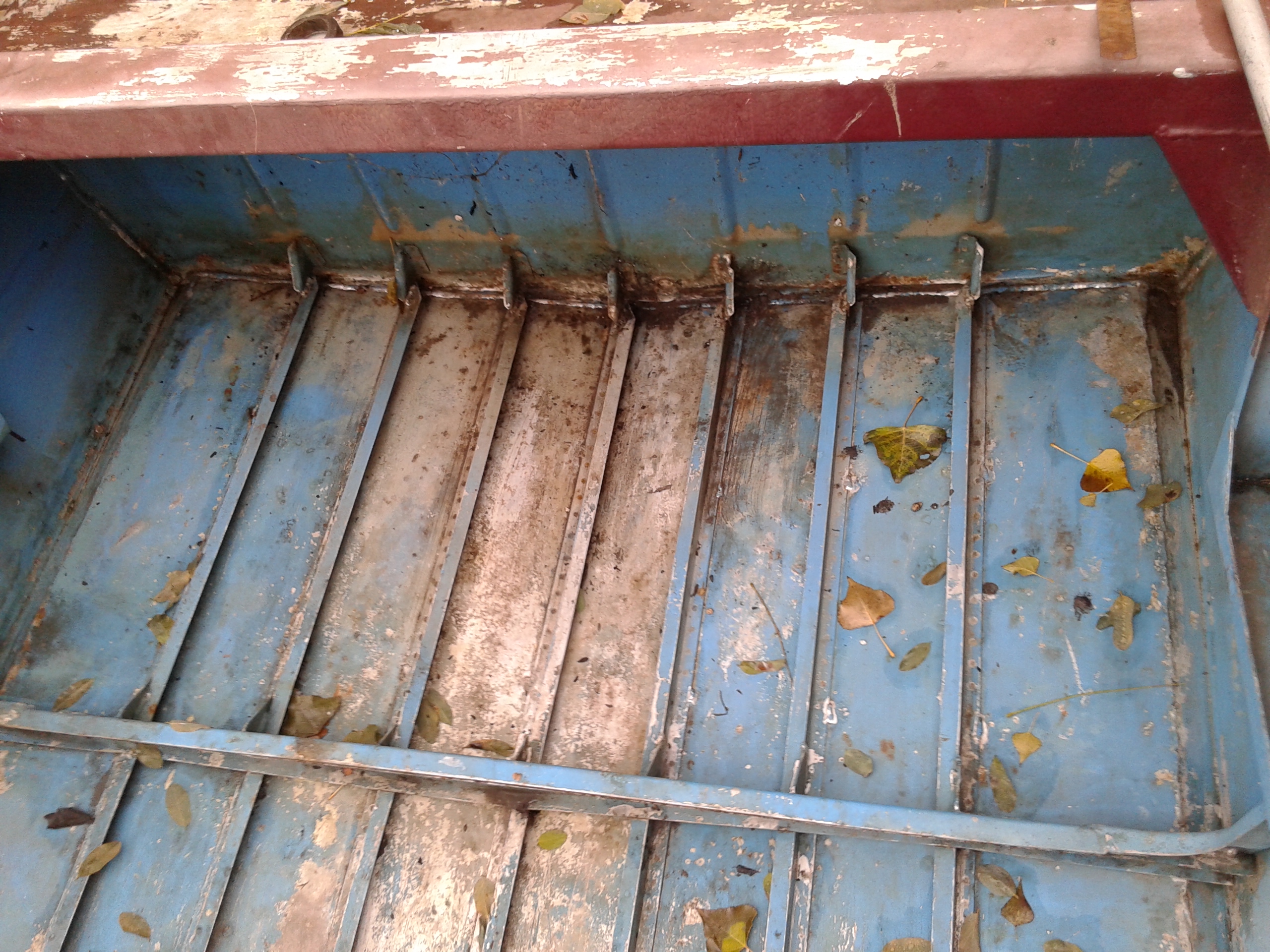

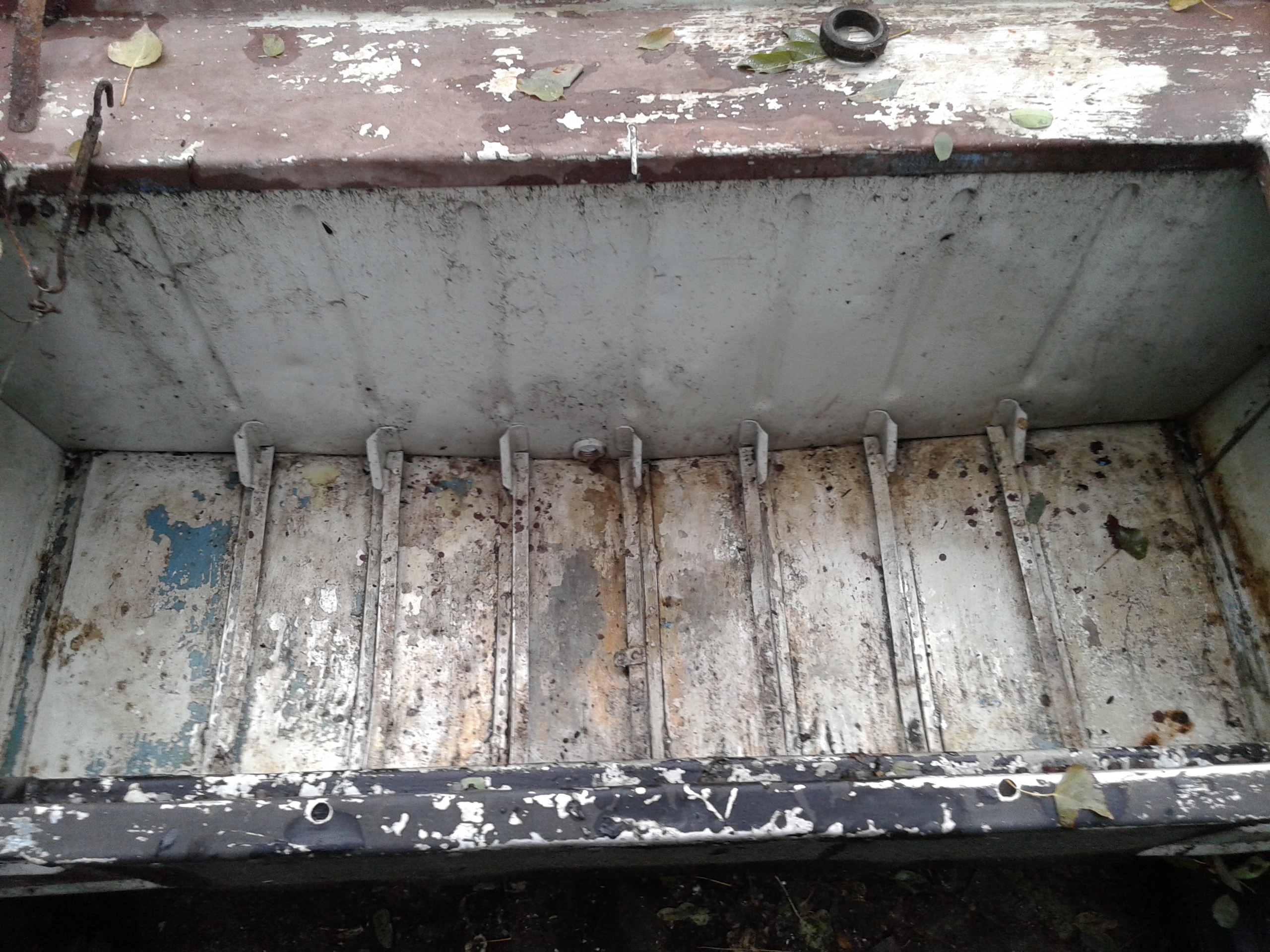

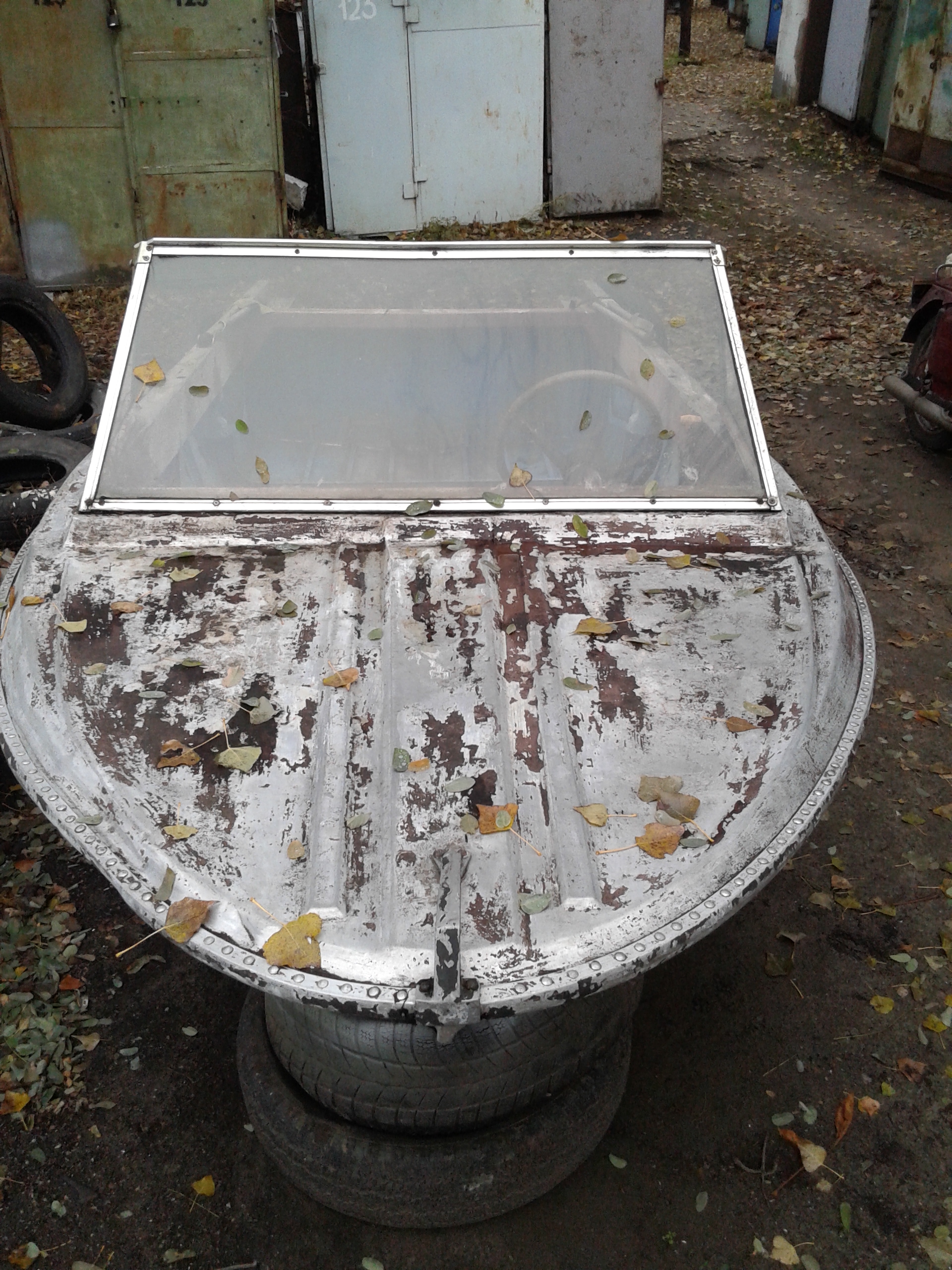

Старий 09.11.2016, 19:38   #48 (permalink)
Псевдо: Константин
Дописи: 6.058
Сказал(а) спасибо: 4.329
Вот с чего я начинал, жалко, самых последних фотографий нет, но корыто было ещё то.

Да ну нах! Может на стекло подушку(ну под жопу) и вперед!
Добавлено через 2 минуты
В ноль не сделаешь, поэтому не буду даже думать. Ни на скорость ни на ход не влияет. Только эстетика. Все упирается в цену.
