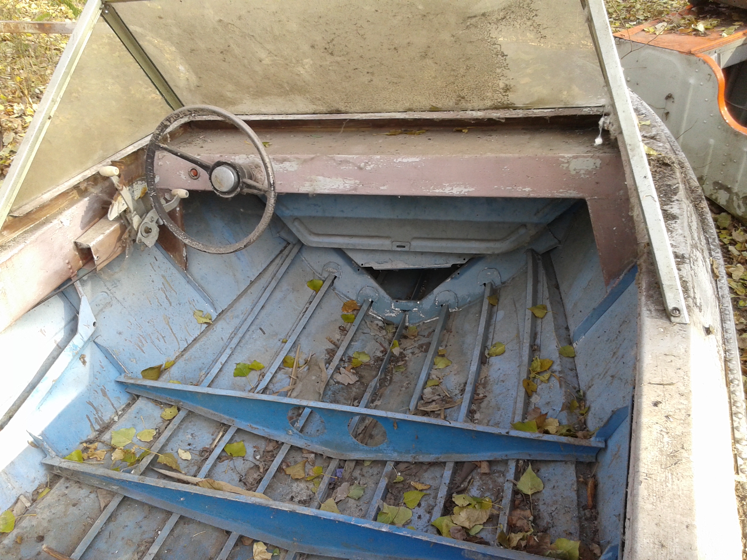

Возможно стану владельцем...
Есть несколько вопросов к владельцам.
1 Если соорудить выносной транец будет ли интересней в ходу?
2 Переднее сиденье (отсутствует) какое луче цельное или два стула?
3 Заднее сиденье (есть каркас) восстановить или...?
4 Люк в носовой части кто-то сооружал?(в родном варианте, после прогресса, кажется очень неудобным.
5 Пенопласт(блоки плавучести). Нужен или выкинуть??
Если есть еще какие советы, буду благодарен за полезные!

Сугубо мое мнение
1 Если соорудить выносной транец будет ли интересней в ходу? - дело в личном бюджете (если не планируете делать собственноручно).И надо ли оно?Я б оставил,как есть.
2 Переднее сиденье (отсутствует) какое луче цельное или два стула? - Мое мнение - это два независимых друг от друга сидения/рундука (в идеале на поворотной платформе),чтобы не прыгать через сплошную и не ударяться пальцами.
3 Заднее сиденье (есть каркас) восстановить или...? - восстановить однозначно!А под него всунуть нечто типа бака или аккума.
4 Люк в носовой части кто-то сооружал?(в родном варианте, после прогресса, кажется очень неудобным.) - я бы ваял люк и усиливал бы сразу палубу,чтобы можно было без опаски на него становиться и чтобы не было деформации корпуса.Где-то на форуме об этом писали.
5 Пенопласт(блоки плавучести). Нужен или выкинуть?? - я б выкинул.Ибо как Крым - не Прогресс по обитаемости.
Я когда искал лодку,мудрый Шамич мне говорил так. Для чего нужна лодка и для каких целей я планирую его эксплуатировать?И с этих вопросов - в голове начал вырисовываться конструктор будущего судна....Вот уже год без "металла"...и сейчас думаю снова приобрести то ли Крым,то ли Прогресс 2/4....

Доброго вечера.
Переделка планируется бюджетная?
1) Я бы не делал.
Плюсы: ходовые кардинально не поменяются, но выигрываем кормовое пространство, очень полезное.
Минусы: правильная переделка не бюджентна, возня с высотой подвеса мотора (если мы думаем о путевом расходе) и возможно, без стального винта будет грустно от прохватов.
2) Два стула, лучше съемных.
3) сделать из "этого" лавочку на причале ) очень классные лавочки получаются из Крымовских штатных сидений )
4) видел, но не пробовал, не скажу по нужности.
у меня в вариантах Крыма-капотника в носовом рундуке лежали лёгкие вещи не быстрого доступа
5) штатные выкинуть однозначно
носовой заменить, ну сделать свои, хорошо получается вдоль бортов, можно красиво зашить тонкой фанеркой

Буду делать сам. Чистить, красить, рулевое и дистанцию поставлю. С люком еще не решил, от П 2М думаю будет интересно, но, посмотрел фото - это будет не просто...

vlad2002,
по первому пункту- выносной не вариант, но есть другие варианты ;)
вариант раз:
1.
рубанный крым называется у нас
2. вариант 2 кторый следует из варинта 1... укорачиваем кормовой отсек...
Допис від JIGit 4ever Переглянути допис
+100 заднее сиденье маст хэв ( сам ищу)
Люк в носовой части кто-то сооружал?(в родном варианте, после прогресса, кажется очень неудобным.) - я бы ваял люк и усилял бы сразу палубу,чтобы можно было без опаски на него становиться и чтобы не было деформации корпуса.Где-то на форуме об этом писали.
над люком сам задумываюсь,но то что полубак придется укреплять то это само собой! протаптывается аж бегом ;)
все остальное не существенно.... ИМХО

Вариан 2 -хорош, только не хватает откидной задней сидухи! Делается не сложно, при наличии двух замков применяемых на спальных полках в пассажирских вагонах!

Как бывшему владельцу Крыма мне тоже нравится 2 вариант.
Еще мое имхо- я бы люк не делал, под тентом в мерзкую дождливую погоду у меня всегда был запас сухой одежды, в отличие от прогресса, при доставании из люка она превращалась в мокрую!

Влад! Вот как я делал лодку и люк! Может что-то для себя возьмешь!!!

Зря не будет люка!!!! Со временем поймешь и все таки сделаешь, когда надоест под рулем доставать вещи!

осознаю... но сам вряд ли управлюсь. Сегодня воочию убедился. Хотя сильно хочется...
