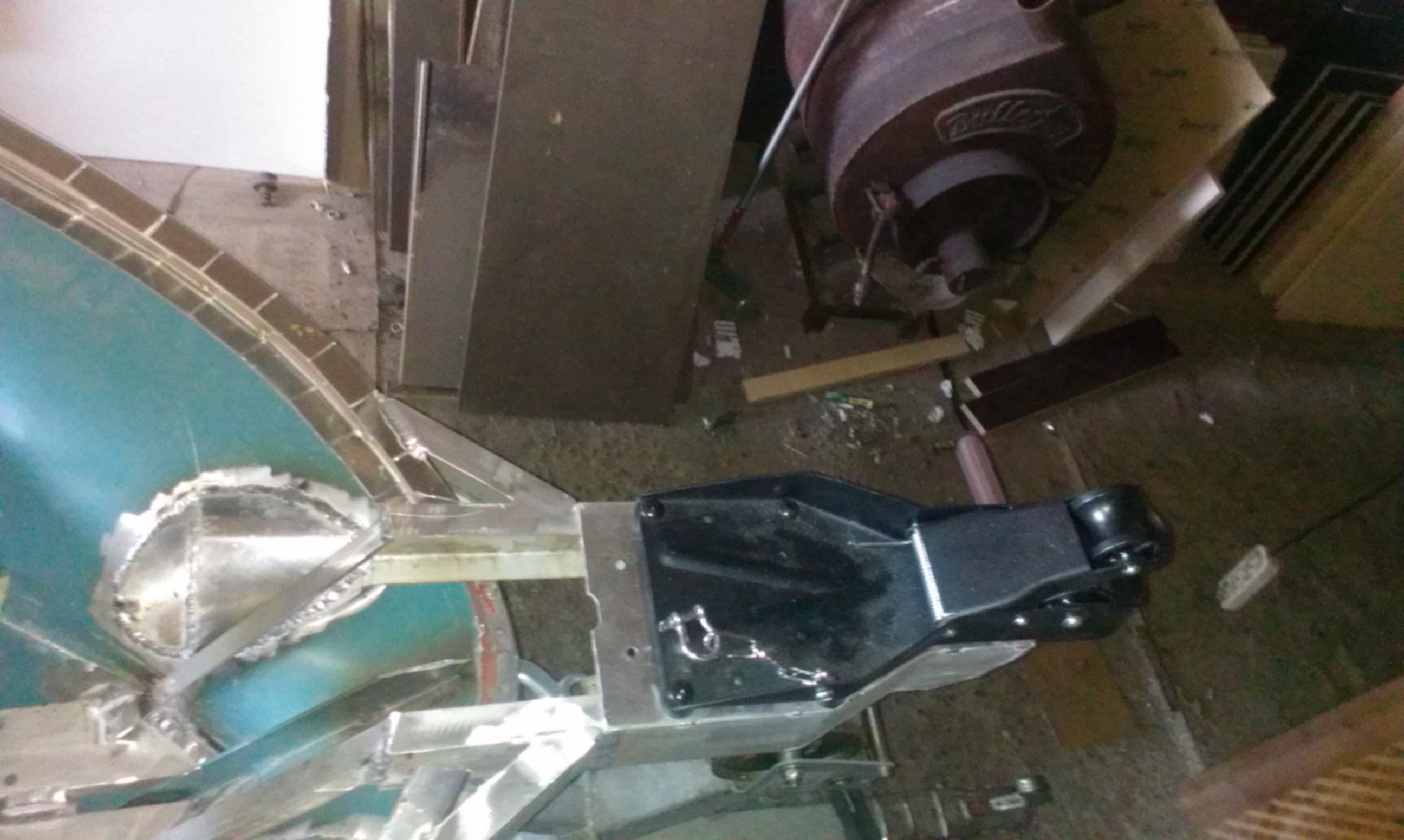

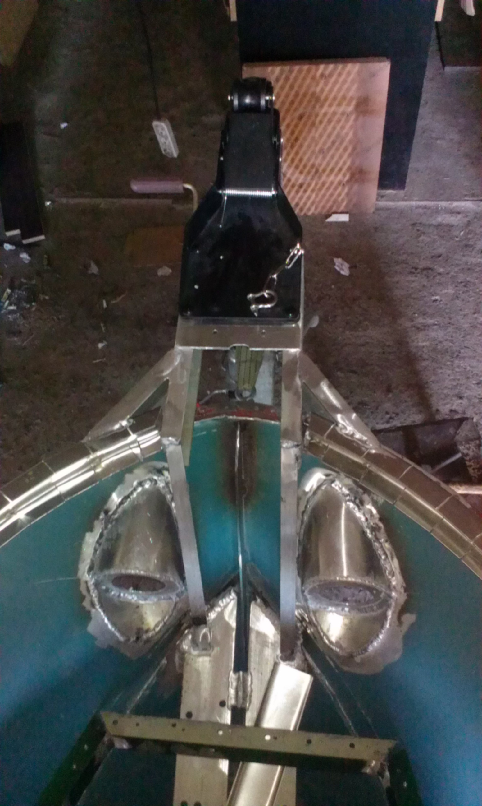

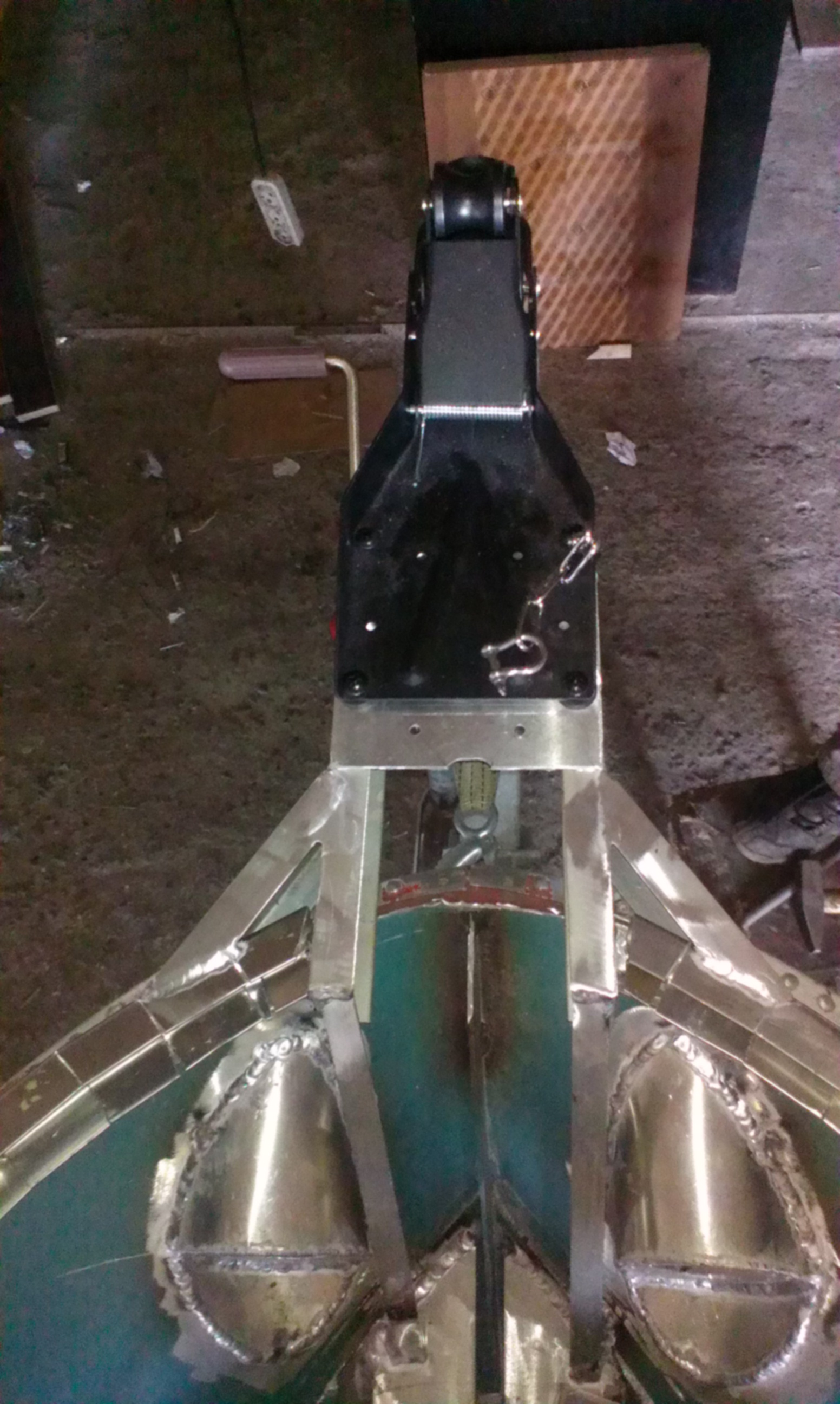

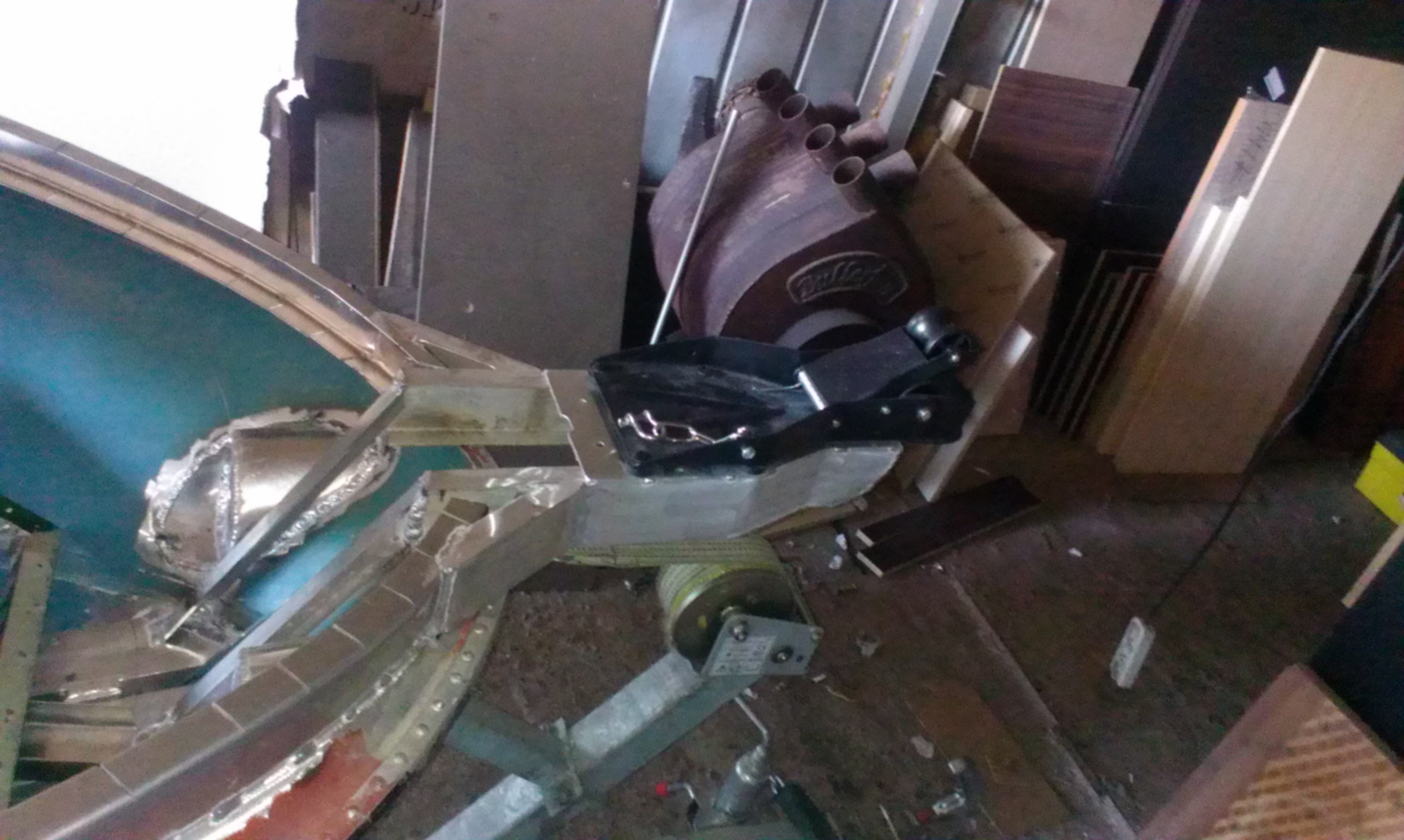

Продолжаем. Вот так усилили кронштейн роульса.
А почему подиум без наклона?
А зачем делать наклон?
Ведь когда устанаваешь на нос, роульс уставиться прямо, без какого либо наклона. А я сделал вынос роульса для того, чтобы якорь не задевал корпус. Объясните Ваше мнение, Влад.

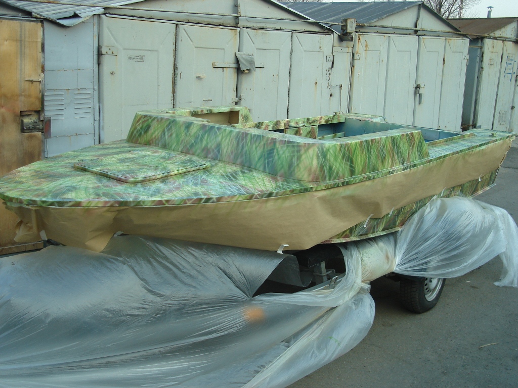

А зачем делать наклон? Объясните Ваше мнение, Влад.
Я имел ввиду наклон подиума под стекло. Надо было сделать минимальный уклон, например, как на фото. (Олег прости за самовольство)
Просто уж больно "брутально" получится на выходе. ИХМО

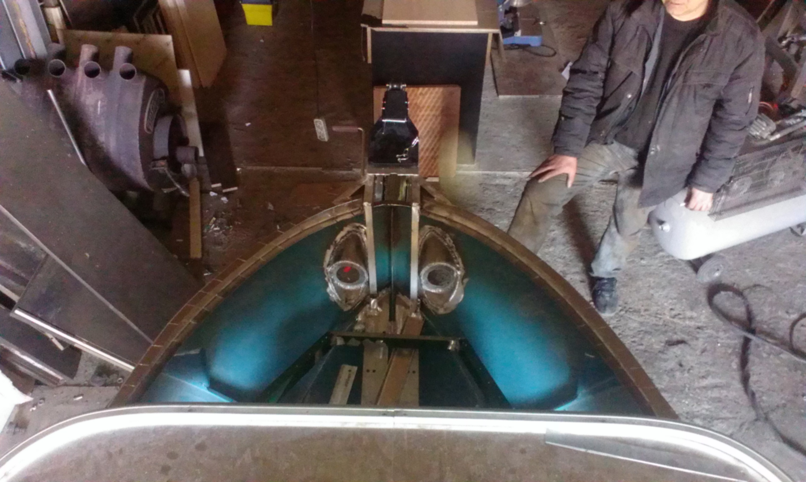

Почему "брутально"? Вот фото почти готового носового отсека! Как по мне - и ничего, смотриться! Зацените!!
