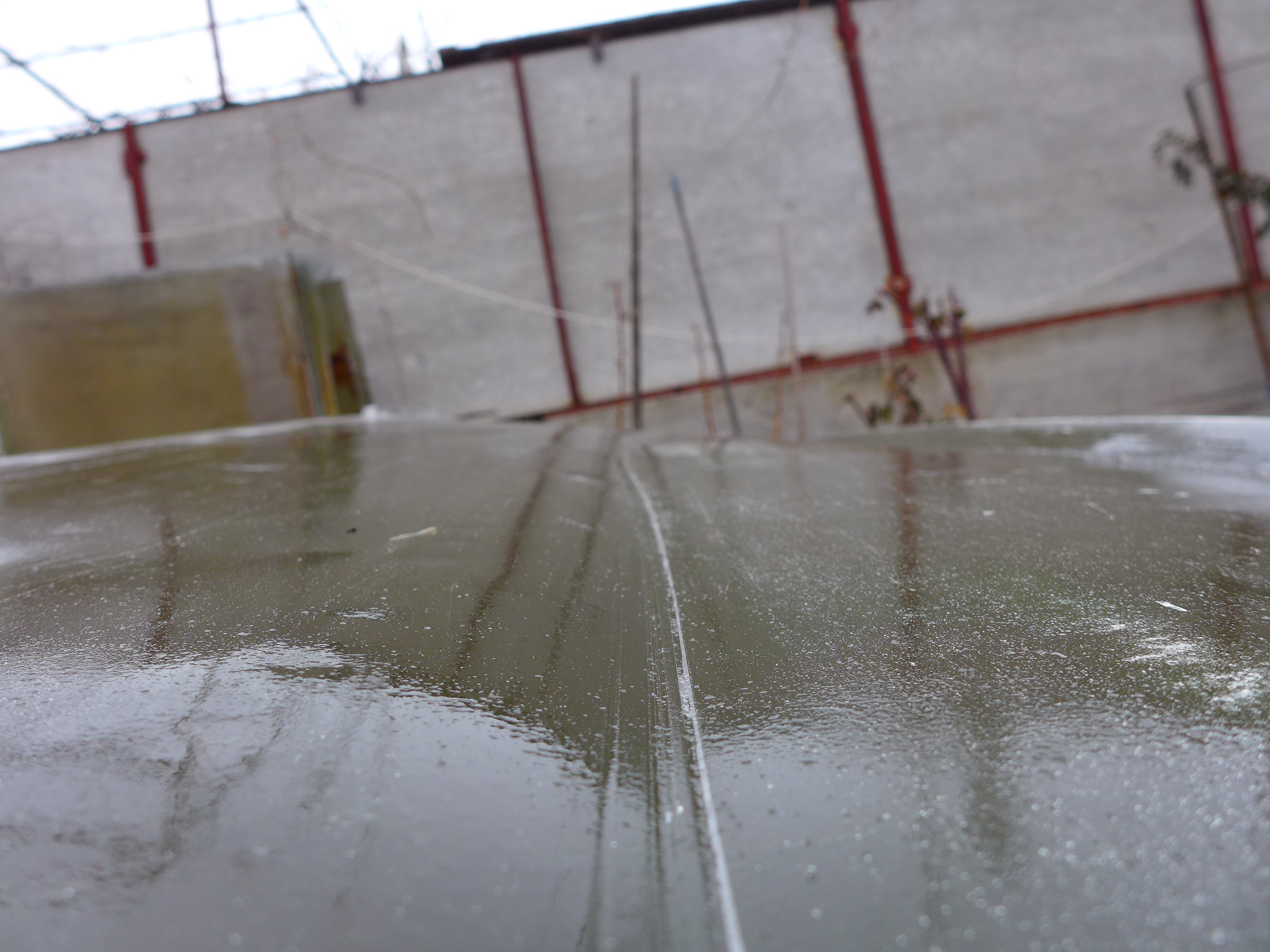

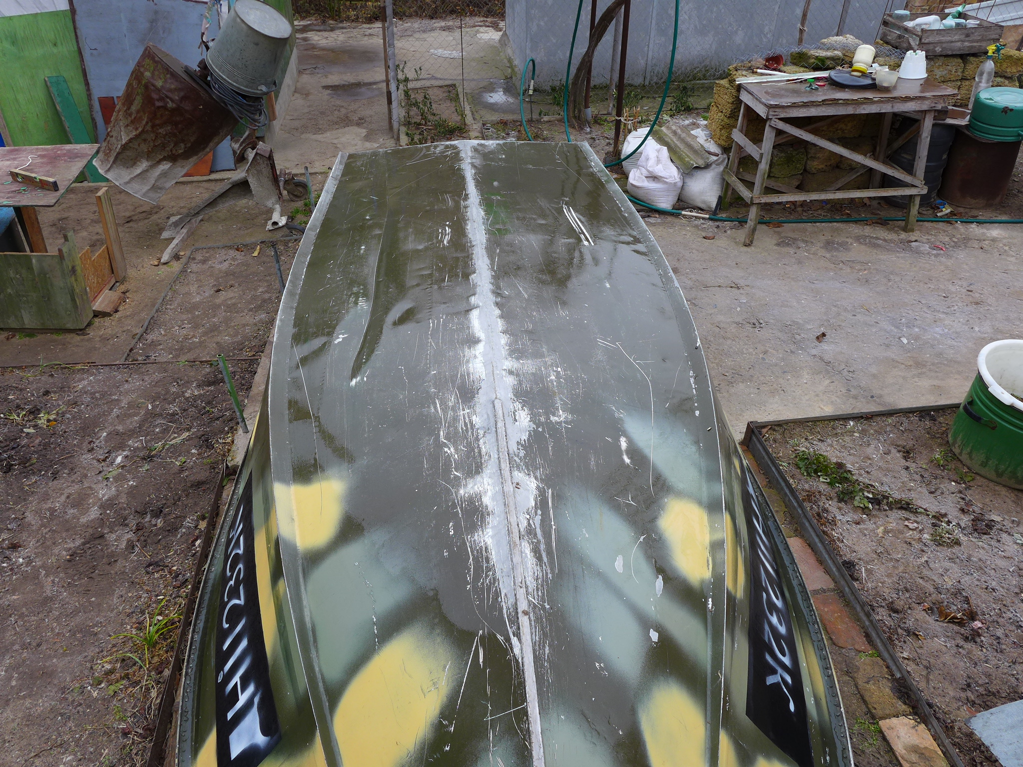

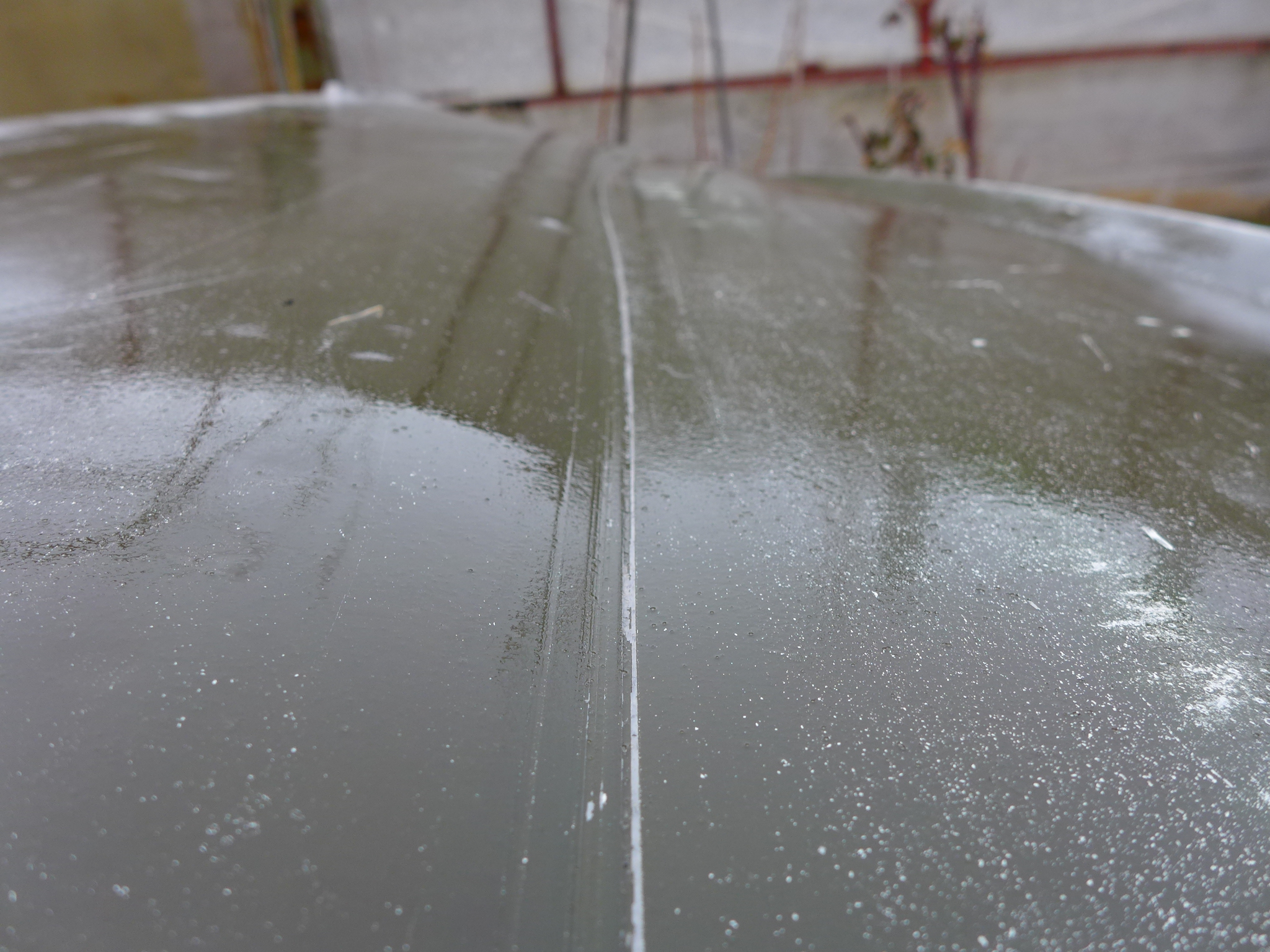

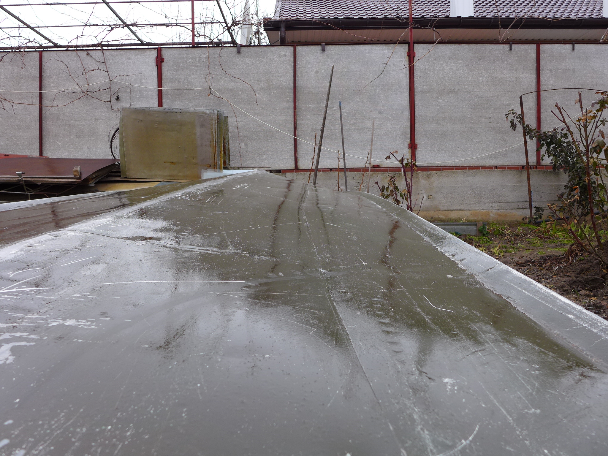

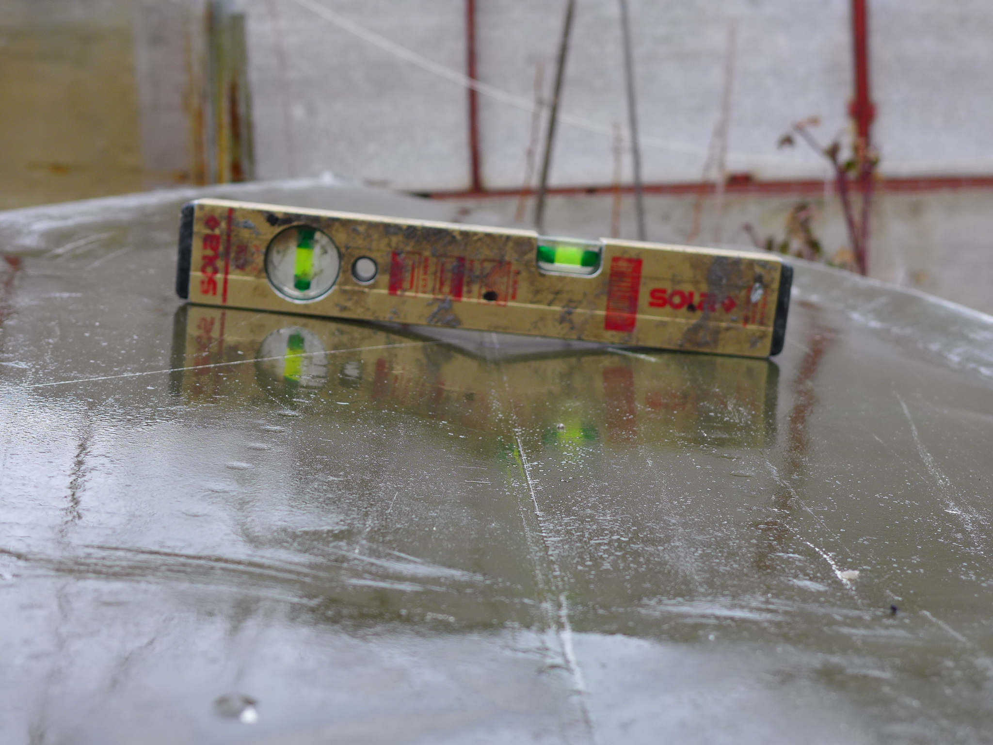

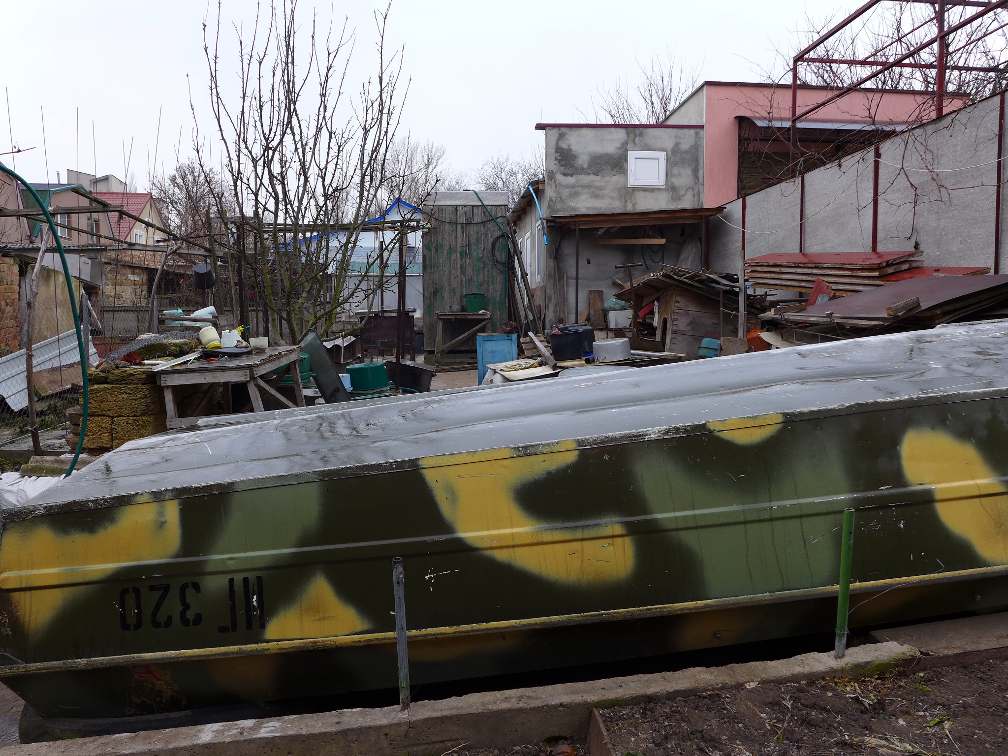

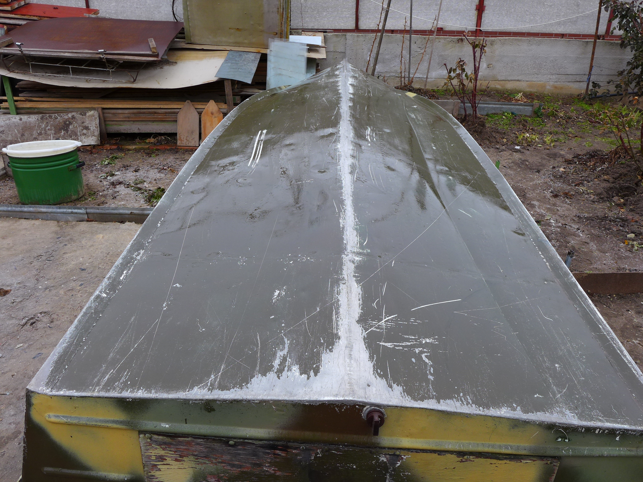

Всем привет, и с наступающими праздниками ! Дорогие форумчане, хочу узнать ваше мнение по поводу корпуса, и что с ним делать. Стал обладателем сего агрегата. брал у перекупа, про то,как крым получил это повреждение он не в курсе. Для себя вижу три варианта: 1 оставить как есть,поставить движок, прокатится и думать дальше( планирую ставить ямаху 40 2т). 2 попытаться отрихтовать. хотя думаю что это будет проблематично. 3 продать, что не очень хочется, так как кроме этой проблемы, все остальное почти в идеале, как мне кажется. вмятина начинается с переборки моторного отсека, от транца до конца моторного отсека , фактически, почти царапина

возьми грабельки найди песочек я вывозил лодку на пляж
разровняй песок граблями положи лодку и через деревянный брусок или колоду выбей вмятину небольшой кувалдой крым в этом плане очень легко рихтуется и будет тебе счастье

поставить на воду и забить на эти мелочи.

на ход она не повлияет!! да и под 40 2т. через время все днище станет в продольных вмятинах!
так что забейте на эту мелочь !!!

Не заморачивайся. Заморачиваться с такой вмятиной нужно только в одном случае - если волнует снижение скорости на 0,5-0,1%.

Оставить и посмотреть на днище в конце следующего сезона и УДИВИТСЯ, каким оно станет после хождения на 40 силах.

Ідеальна поверхня, у порівнянні з моїм... Аж заздрощі беруть. У мене і пошкрябаний дужче і пара глибоких м'ятин і навіть ребра пошкоджені - все одно літає під 15-кою.

я б все таки рихтонул... тем более царапина или скорее вмятина проходит вдоль и между стрингерами и подлезть туда нет проблем от слова "совсем".
Ну а так да под 40кой все равно днище будет потроху убиваться... так что начинать переставать сильно переживать по поводу вмятин нужно уже сегодня ;)

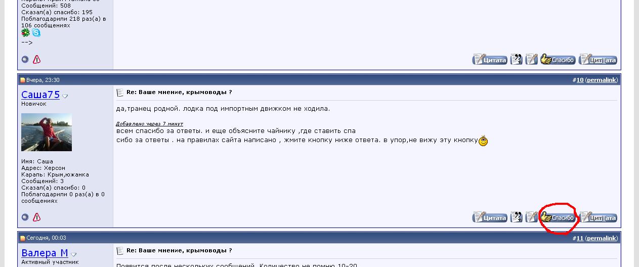

всем спасибо за ответы. и еще объясните чайнику ,где ставить спа
сибо за ответы . на правилах сайта написано , жмите кнопку ниже ответа. в упор,не вижу эту кнопку

Появится после нескольких сообщений. Количество не помню 10-20.

на фотке кнопку обел красным цветом

Если кренит, для начала правильно распределить груз, переставить бак, пнуть пассажира, чтобы подвинулся. Или самому сдвинуться, если сидушка позволяет. Если эти меры не помогают - только тогда задумываться о рихтовке днища.

Рихтовать, если есть желание делать всё хорошо, и есть ресурсы и возможности, бензин нынче не дёшев, а это прямо будет влиять на путевой расход.
Проверить, не оторвало ли точечную сварку на стингерах.
Укрепить слабенький транец под 40 л.с. и ходить в удовольствие.
Транец по Ямаху , если по уму, нужно будет немного поднять, так как S-нога у Ямах 423 мм, а не стандартные 380 мм.
Если нет ресурсов : забить на рихтовку и "ходить как есть", и так можно.
Критичного в таком стоке ничего не вижу.

Да не будет от той царапины увеличения расхода. А вот после рихтовки, когда днище пузырями пойдет - будет. Но гораздо больше ваозрастет расход, если не чистить днище раз в неделю, на югах пмодет и чаще. Или хранить на лафете придется, вне воды.
Вот транец под 40 сил усилить нужно обязательно.
