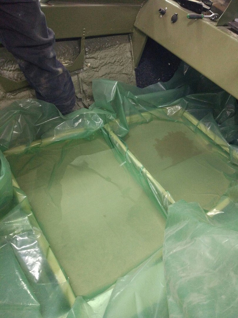

Давно себе хотел поставить в Обь 3 но всё никак руки не доходили... Вот решили в Крым втулить В баке будут поперечные перегороди на уровне шпангоутов к которым через уши будет закреплён бак... таким образом хотим возобновить поперечную жёсткость. Полость между баком и днищем хотим заполнить уплотнителем в виде жидкого пенопласта...
зы: испытали на литраж, получилось чуть больше 55 л. Бак будет из н/ж с заливной горловиной, датчиком топлива, штуцер развоздушки.

А что это за манипуляции с пленкой ?
Имхо с точки зрения конструктива не самое лучшее решение.
Литраж явно меряли.
То фактический литраж уже меряли

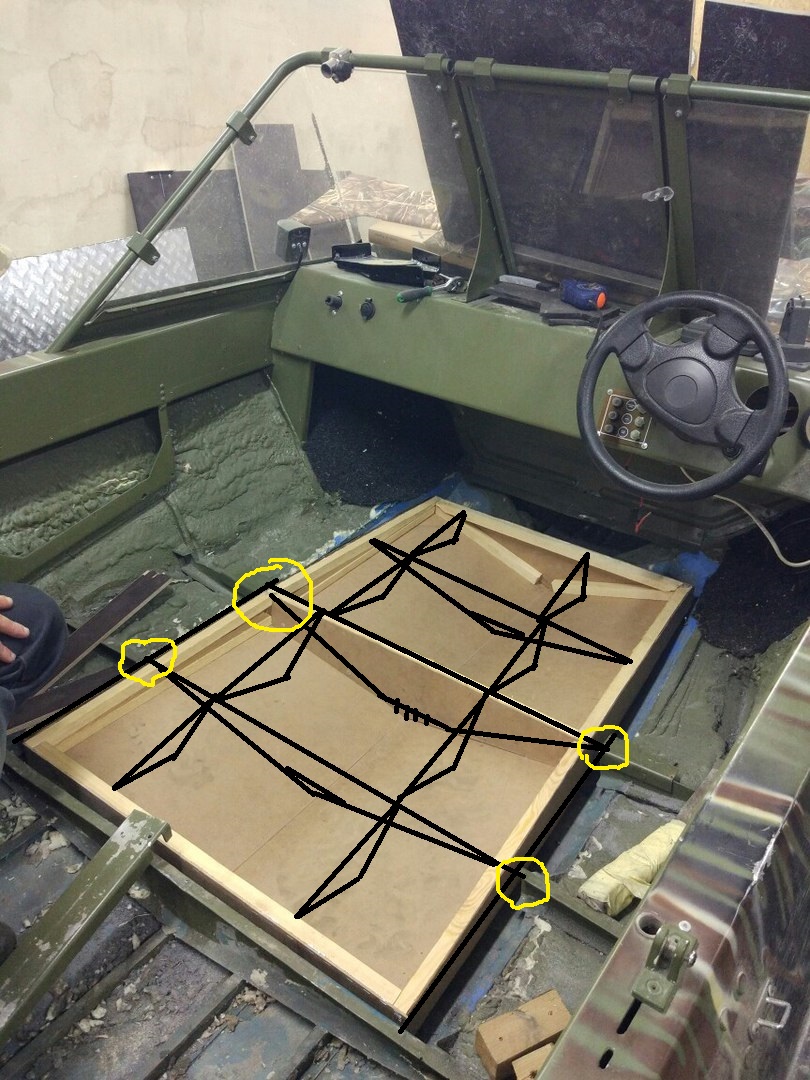

Допис від Gosha-09 Переглянути допис
Да колбасить его будет в том месте где убрали силовой набор.
С какого перепугу его колбасить будет, если мы его закрепим через уши к шпангоутам?!
Ответ неправильный.
В данном варианте бак есть дополнительная нагрузка на обрезанные шпангоуты.
Ну по сути, эти же шпангоуты пойдут внутри бака + фанера ж тоже даст поперечную жесткость, если её закрепить к шпангоутам и остальным усилителям?!

Максим - не по сути не без сути.
Основы конструирования встроенных
бензобаков:
- удобное местоположение для установки и снятия.
- возможность доступа к элементам арматуры и контроля топлива.
- конструкция крепежа - подвесная желательны элементы демпфирования.
Никаких силовых нагрузок топливный бак не должен воспринимать по определению.
Колбасить будет не бак , а Крым на волне.
Что в вашем понимании "будет колбасить"?!
2Shel: если строго соблюдать все старые основы то и двигателя мощностью более 30 л.с. можно устанавливать на очень ограниченное количество лодок
Тут же нужно учитывать ещё "хочется хуже чем болит" + спортивный интерес!
