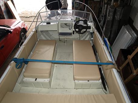

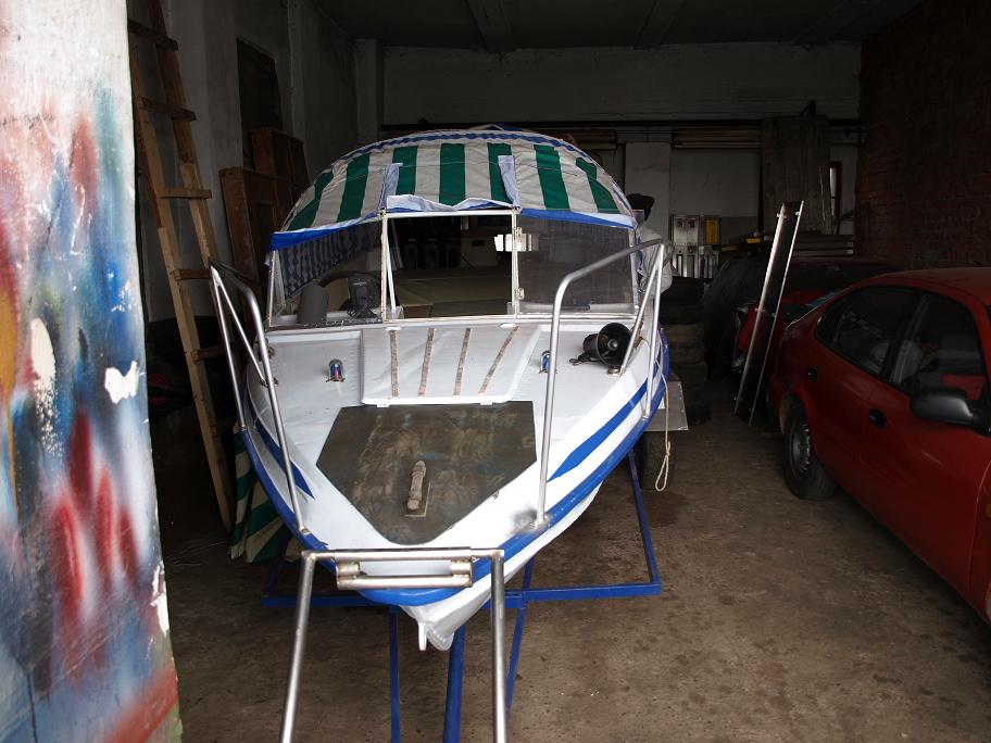

Так как стал обладателем Крыма 3,столкнулся что про него мало инфы,решил собрать по возможности максимум может кому будет в помощь. Это мой,в планах:поднять и усилить транец и все такое,короче попытаться успеть к походу-Десна..

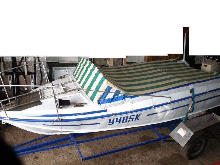

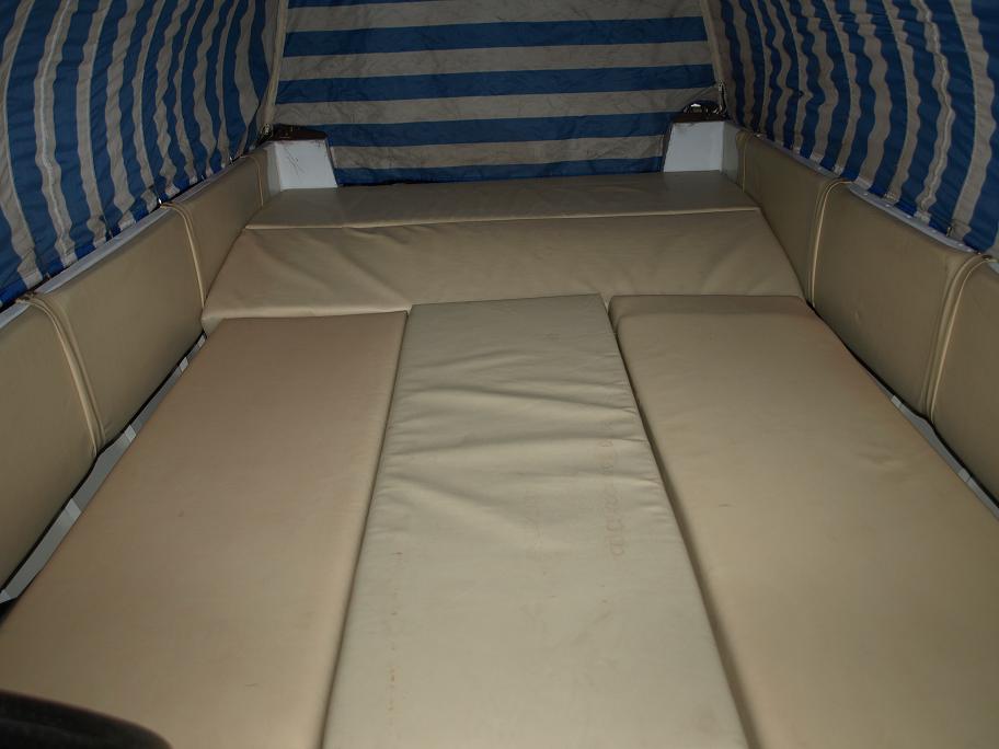

Вот пару интересных решений.(Фотки опублекованы с согласия владельца)

Андрюха засучивай рукава и вперёд.
1) Определись какой мотор будешь, или есть возможность покупать.
2) Смывка литров эдак 5-ть, должно хватить ,так как краска по виду родная.
3) Осмотри корпус где надо , подвари, где надо усили.так как в основном по реданам идут трещинки.
4) Подумай как будешь красить, лодку расраску, и из этого исходи, покупая краску. В один слой тоже литров 5-ть, пойдёт.
5)На полы возьми бакелитку
6)Стекло, поликарбонат, обратись к Владу .
7)Сидухи
8)Тент
И лучше энто собирать постепенно, и заранее, что бы не так жало по деньгам.ИМХО.

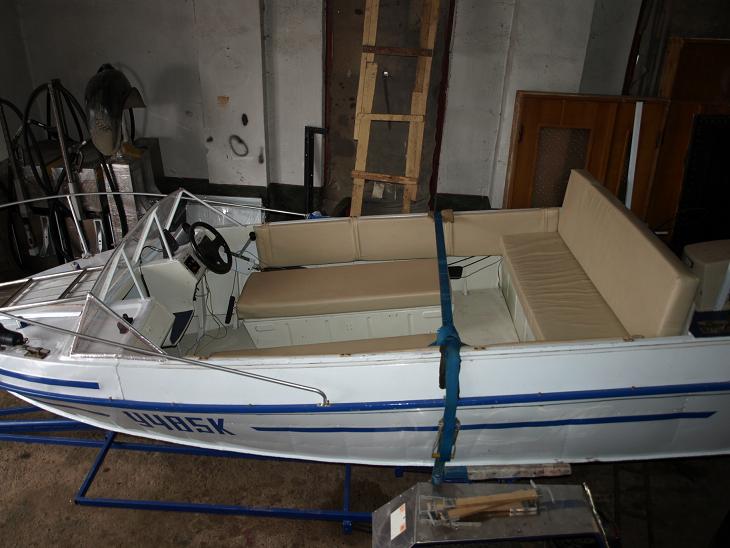

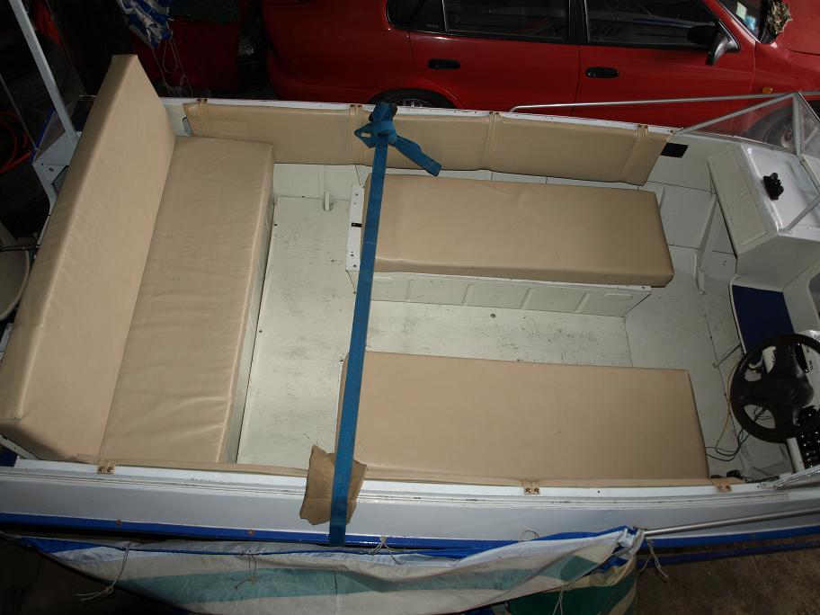

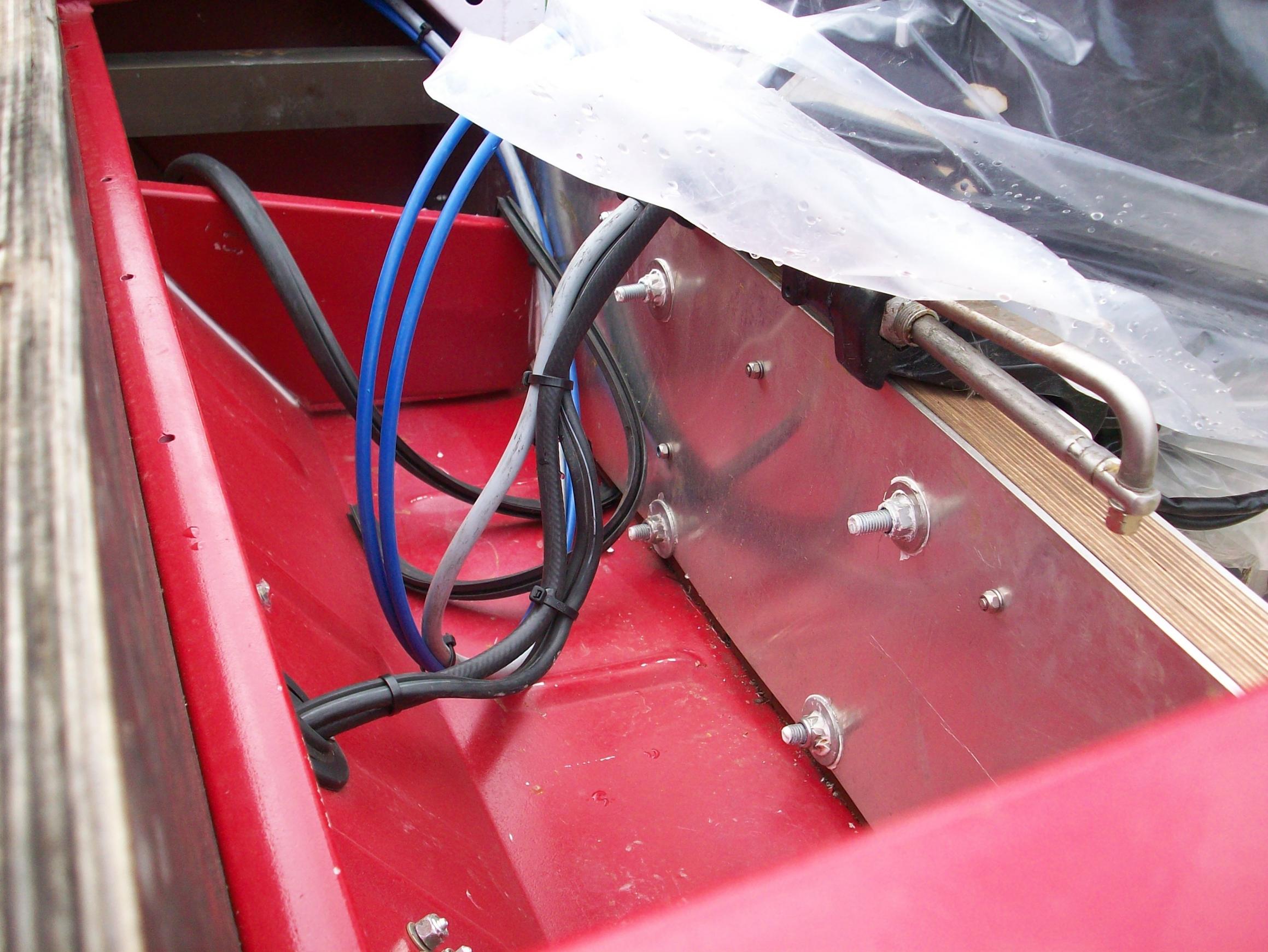

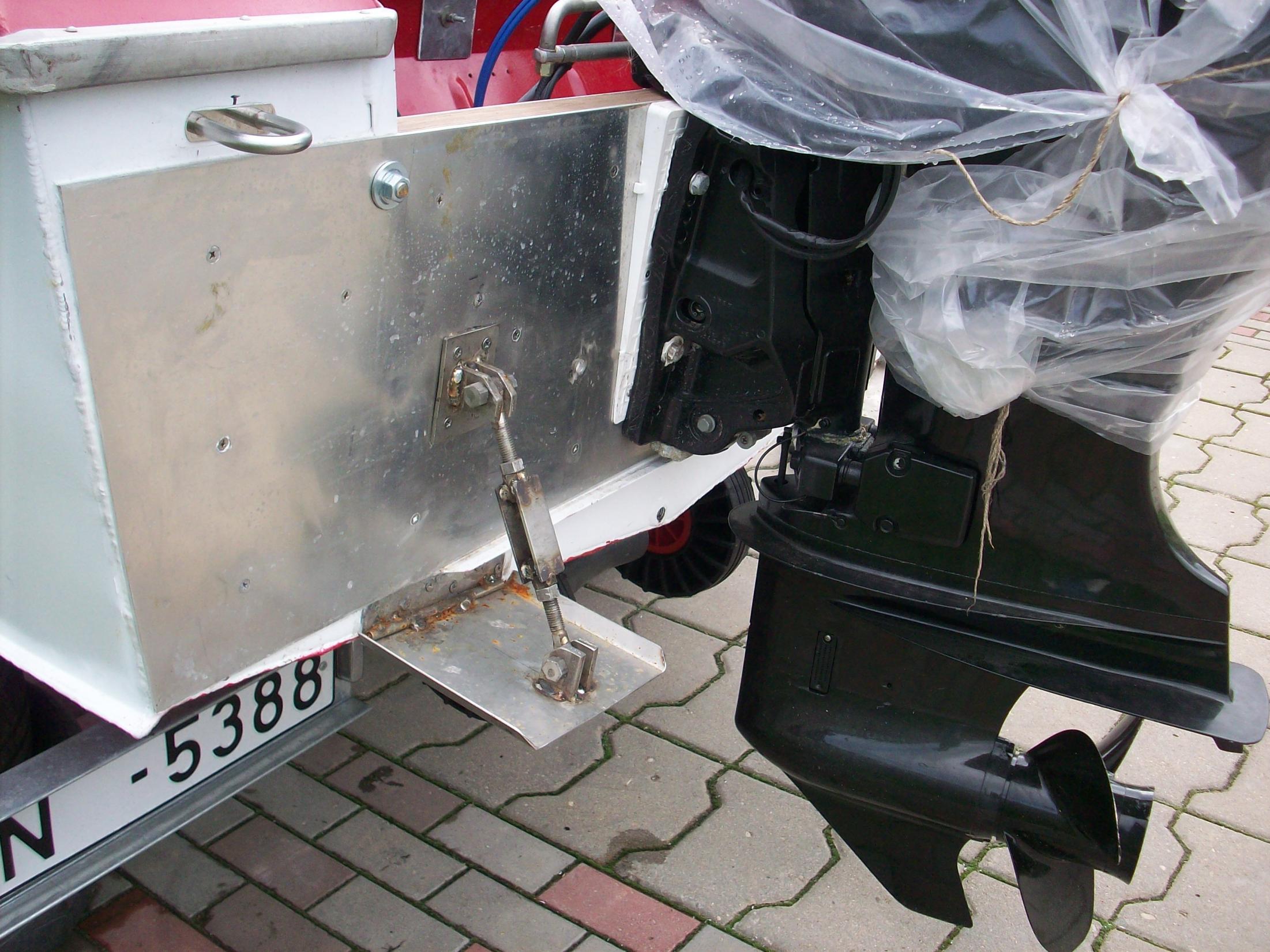

во нашлось чуть, и ишо пошукаю...

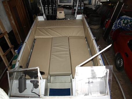

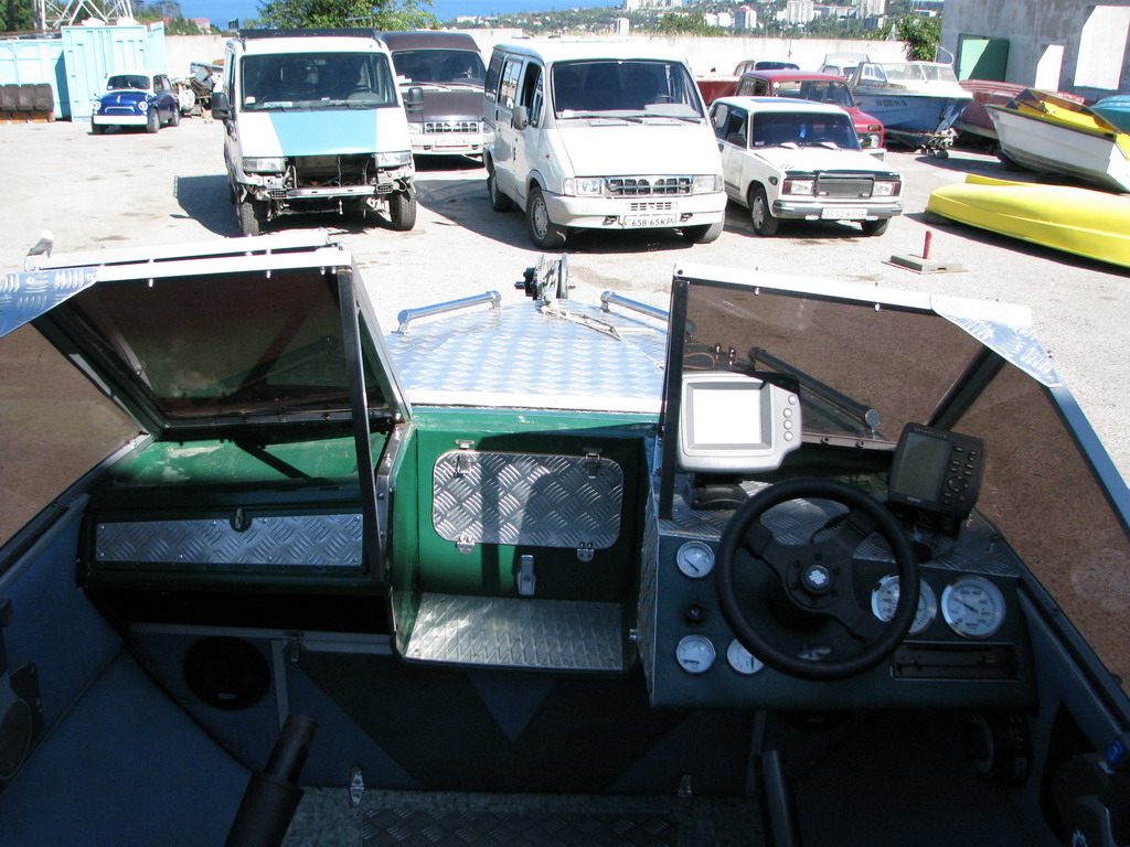

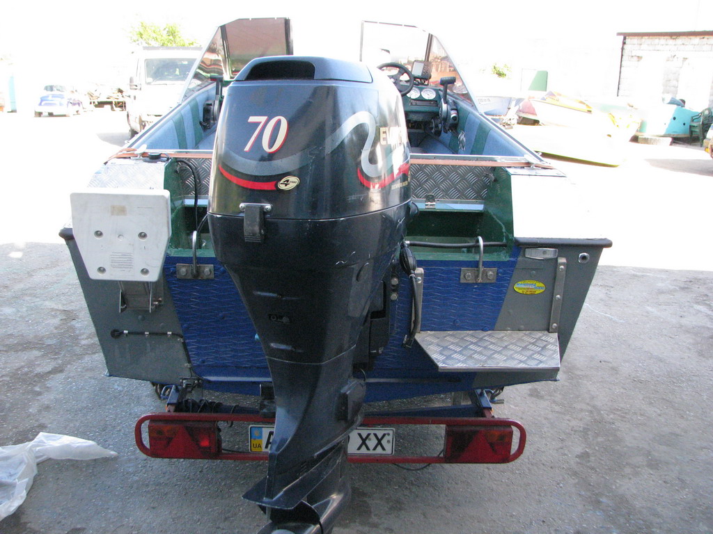

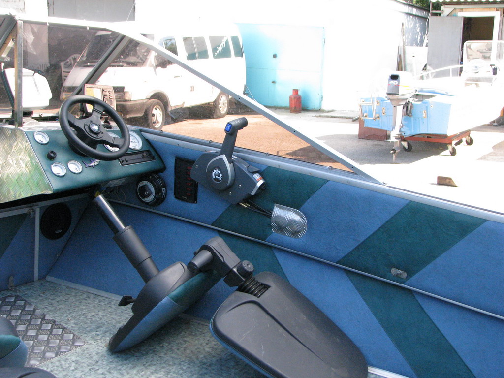

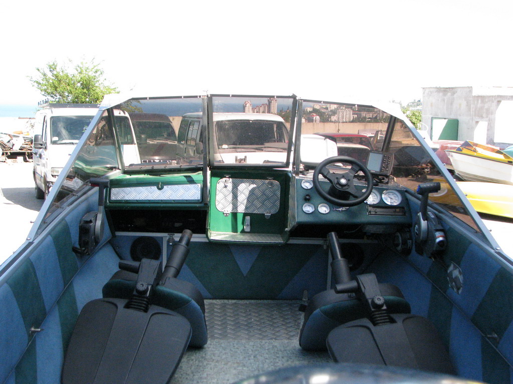

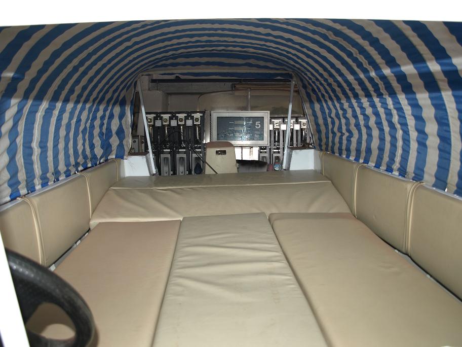

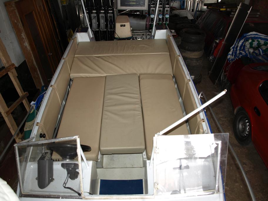

Здравствуйте! Делал три года назад, сильно не критикуйте

Симпатично., а моторчик не большой (моцный) для Крыма ????
Старий 24.03.2011, 22:22   #15 (permalink)
Аватар для Andrey55
Звідки Ви: Киев, РОП-4
Дописи: 4.821
Сказал(а) спасибо: 312
Типово Re: Крым-3
....а моторчик не большой (моцный) для Крыма ????
Бомба. Имхо.
Вот смотрю у Вас стёклышки тонированные. Если бы сейчас делали, сделали бы такие же или всё таки прозрачные?

Здравствуйте! Непременно тонированные - на них не так видны брызги и прочая грязь, а по поводу обзорности все ОК! Ночью правда приходилось пару раз ходить стоя... Скрывать за тонировкой нечего, просто нелюблю сидеть как в аквариуме. Моторчик в порядке, по жопсу на полной рукоятке 78км.ч., но в целях экономии ходил 4200об.мин.(45-47км.ч.) Сейчас ждет своего времени Крым-3 с Ямой 80. С уважением Voice!
