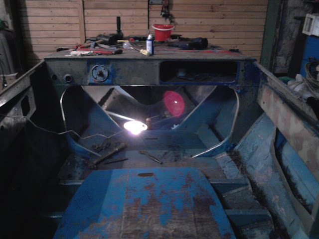

Лодку перевез на дачу в гараж (спасибо Студенту).
Приступил к её разборке и подготовке к покраске.
На следующей неделе начну смывать старую краску.

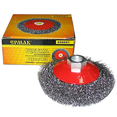

Дрелью неудобно,да и по мощности и оборотам дрель слабее .Щетки пробовал различные и на мой взляд более эффективные и удобные вот такого типа ,только нашего про-ва и с "щетиной" из желтой проволки .После чистки корпус хорошенько промыть и обезжирить перед покраской.Удачи. Забыл добавить -защитные очки обязательно -летит "щетина" из щетки будь здоров,да и перчатки не помешают.Еще один момент -если щетка вызывает вибращию то лучше ее сразу выбросить (к сожелению часто бывает )иначе прийдется редуктор болгарки выбросить (был у нас такой случай всего из-за одной щетки) ,что интересно -наиболее эффективно щетка работает когда длина щетины не больше 10мм.

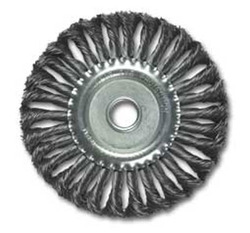

Спасибо, так и сделал правда на даче у меня была только одна щетка, но эффективность проверил
Сегодня уже купил 8 щеток, правда не уверен, что их хватит...
я 8-10 щетками ободрал длиномер
если взял счетку с токой щетиной то окуратно летит она очень быстро ...может даже 8ми и нехвати.... одежда с длиным рукавом, ато иногда куски встряют, ну очки кепка это понятно .... а что касаеться вибрации то ты непереживай если щетка разцентуеться то ты в раках ее долго непродержиш и выкинеш ее до того как она навредит редуктору
а если щетка с щетиной как на первой фотке то сразу чистит очень хрошо, потом у нее щетина чуть приглажуеться и запалеровуеться в сторону вращения... я брал плоскогубцами и чучуть ее прокручивал или загинал..... ну и саныч прав самый клас начинаеться когда щетка 1,5-2см снановиться... вот только ненадлго ее хватает... яб такии "огрызки" посоветывлбы тебе оставить на тяжолые места... точно также как и тяжолее места оствляй под "огрызок".. им очень удобно работать болгарку с рук невырывает вибрации почти нет.... работаеш как скальпелем....
да осторожно с заклепками шляпки седаються быстро.....
ЗЫ: На РОПе у кулибиных видел щетку как на фото 2 с самодельным жилезным кольцом так что щетины около сантиметра оставалось.... и очень неплохо работает, кольцо недает щетине растопыриваться, чистящая поверхность больше... и работать удобней.... вобщем приспособа интересная но это для профи нам любителям раз в 5 лет и прямой счеткой можно

Купил 4-е штуки таких
И 4-е таких
