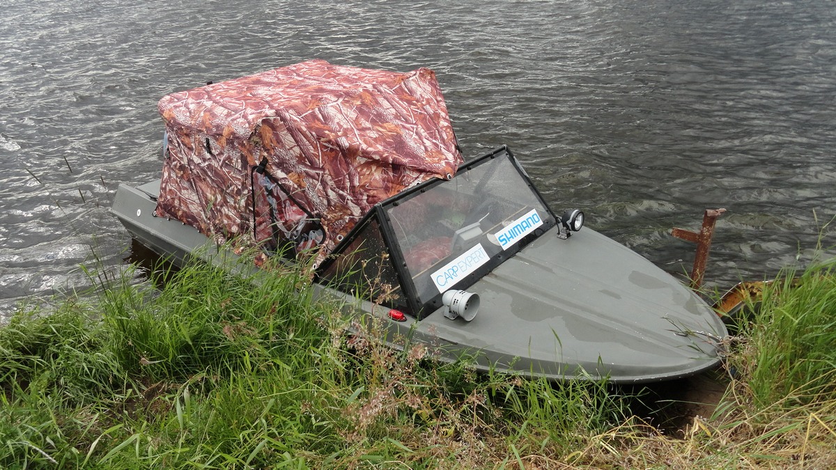

Типово Небольшой апгрейд Крыма
А началось все с этого и этого

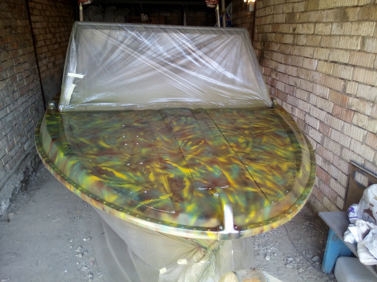

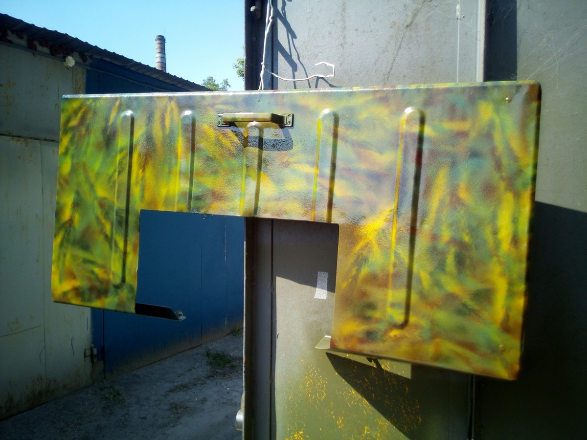

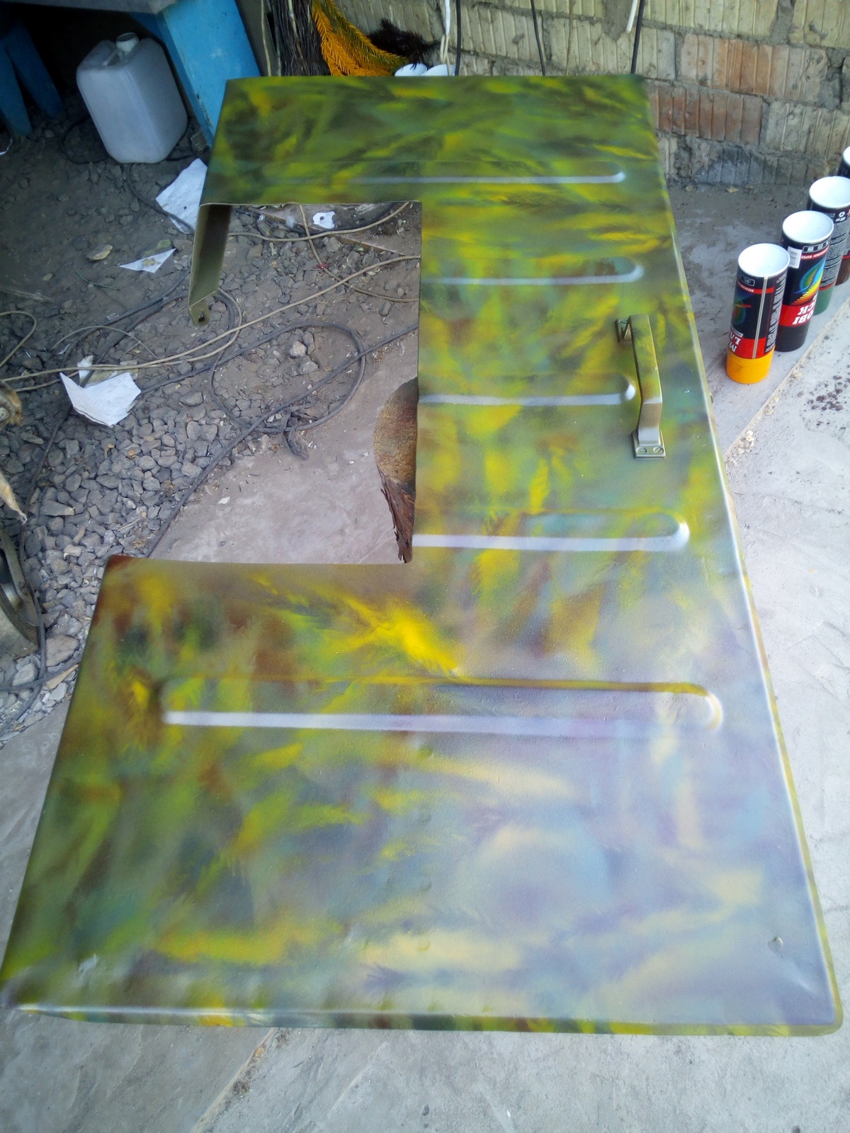

Типово Re: Небольшой апгрейд Крыма

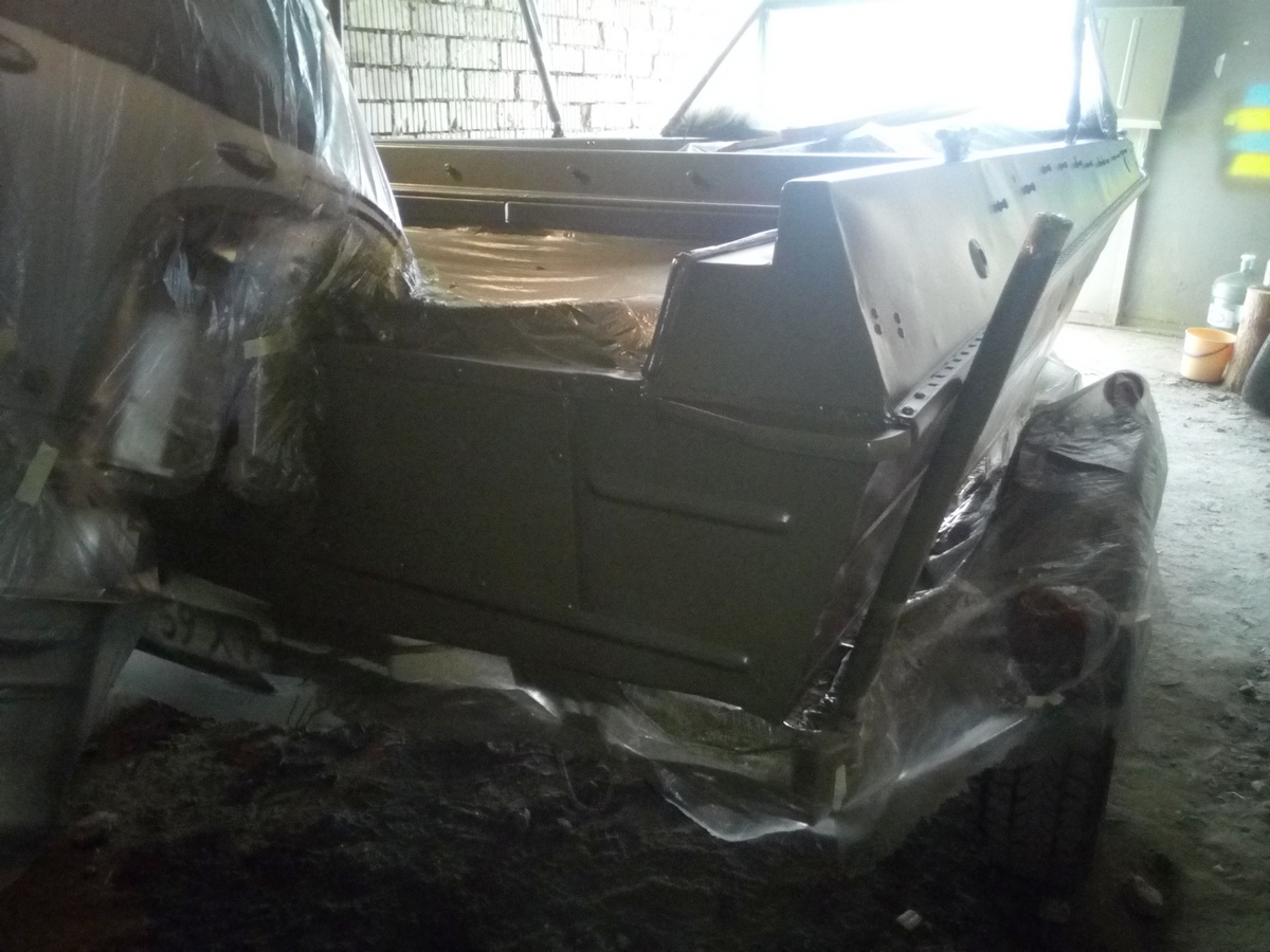

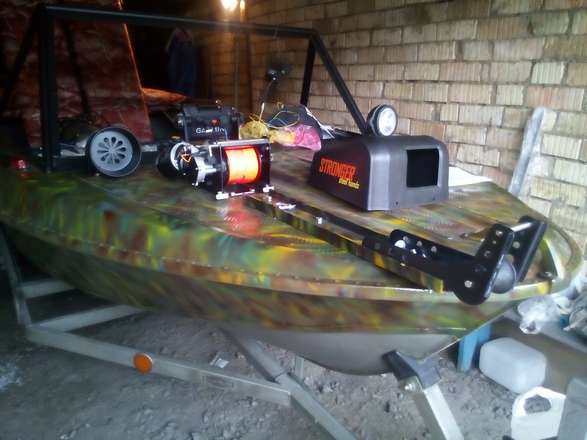

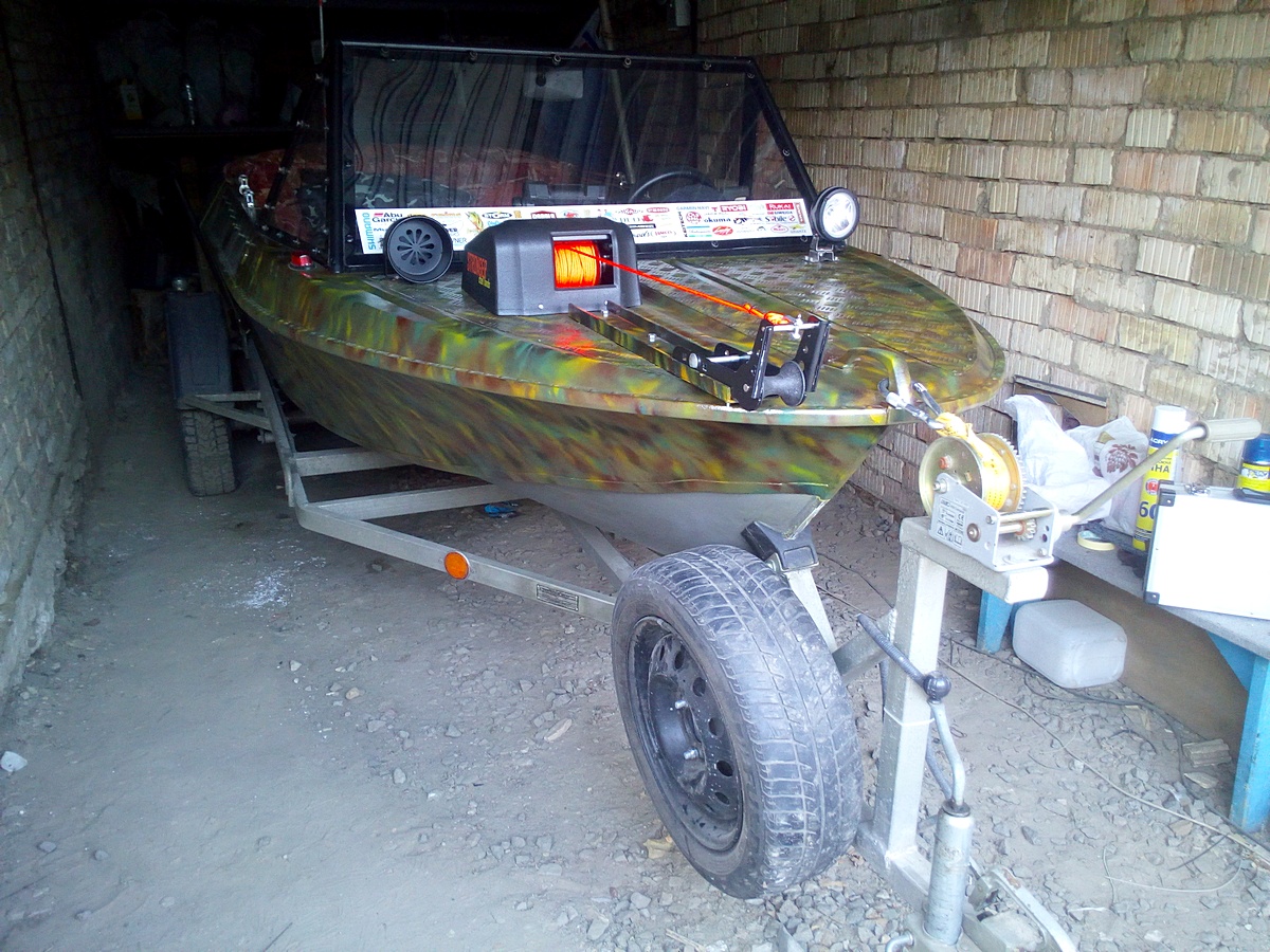

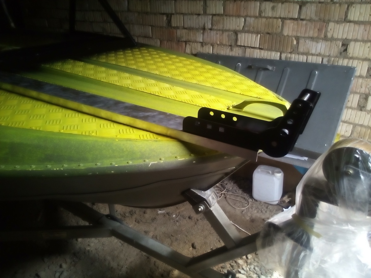

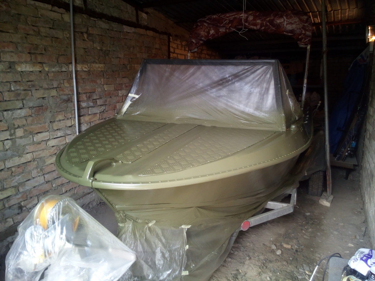

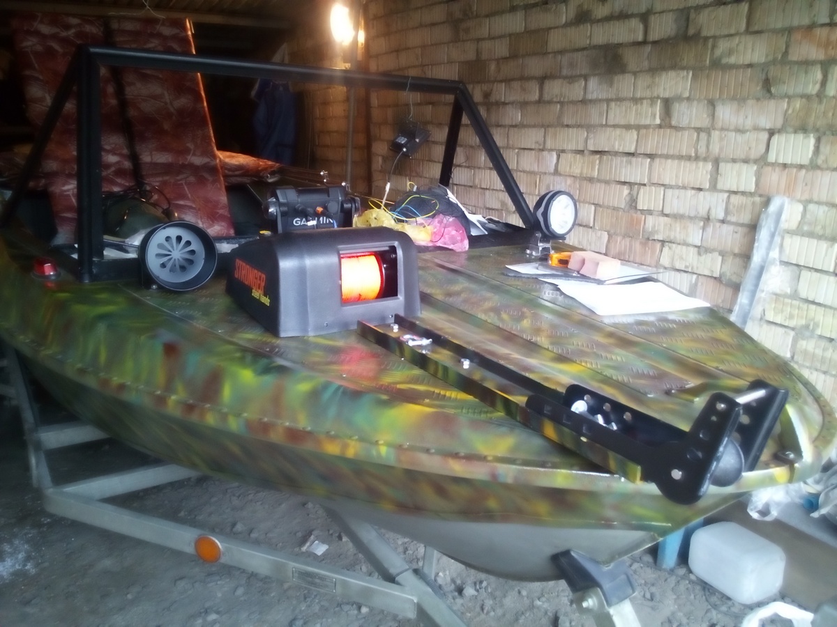

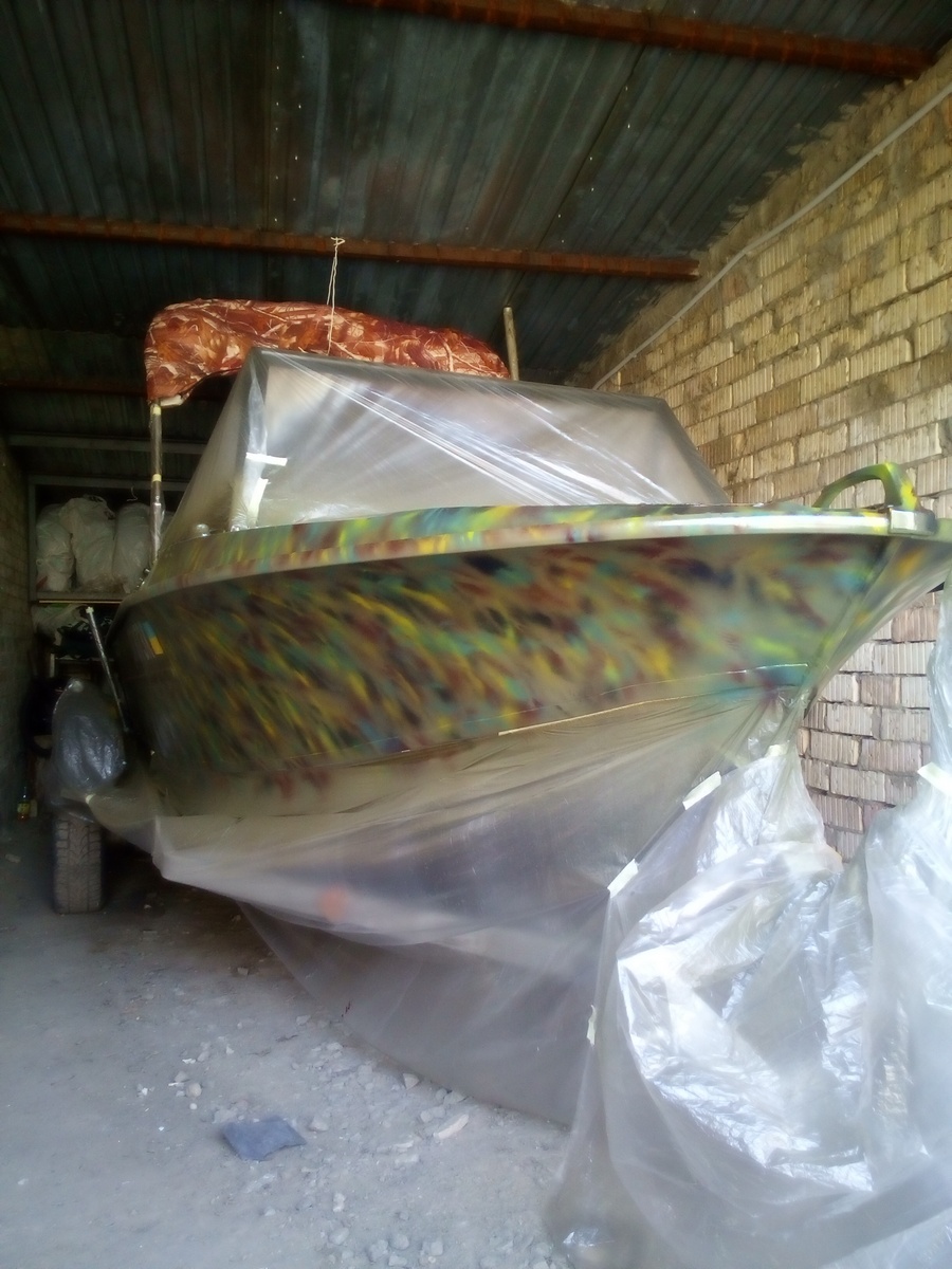

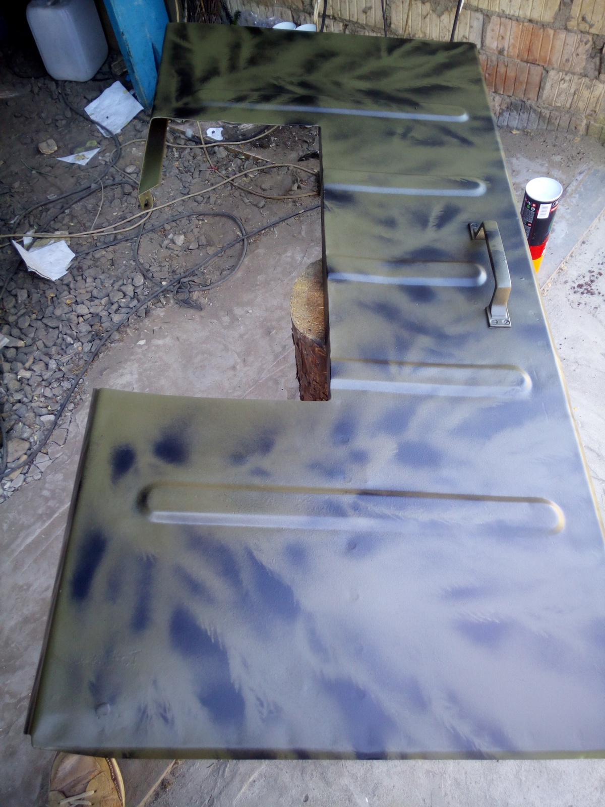

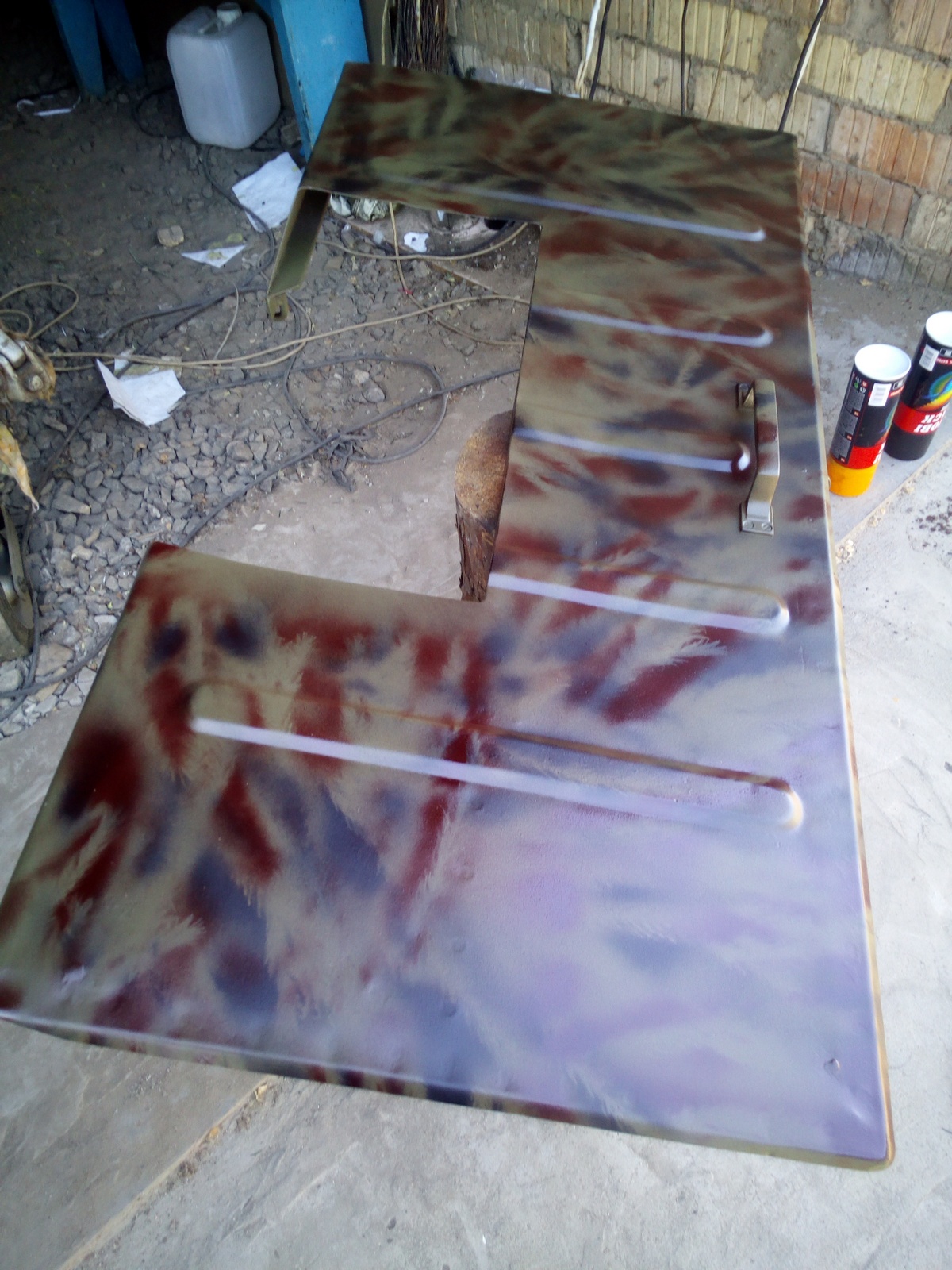

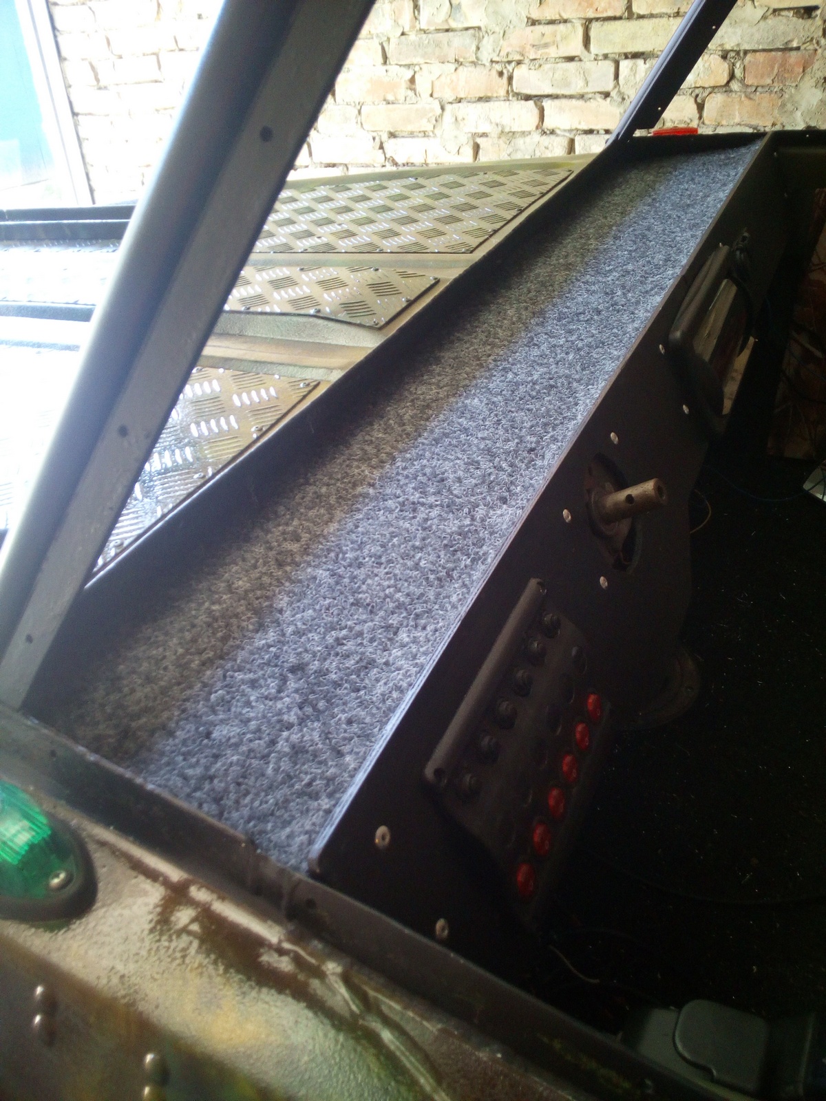

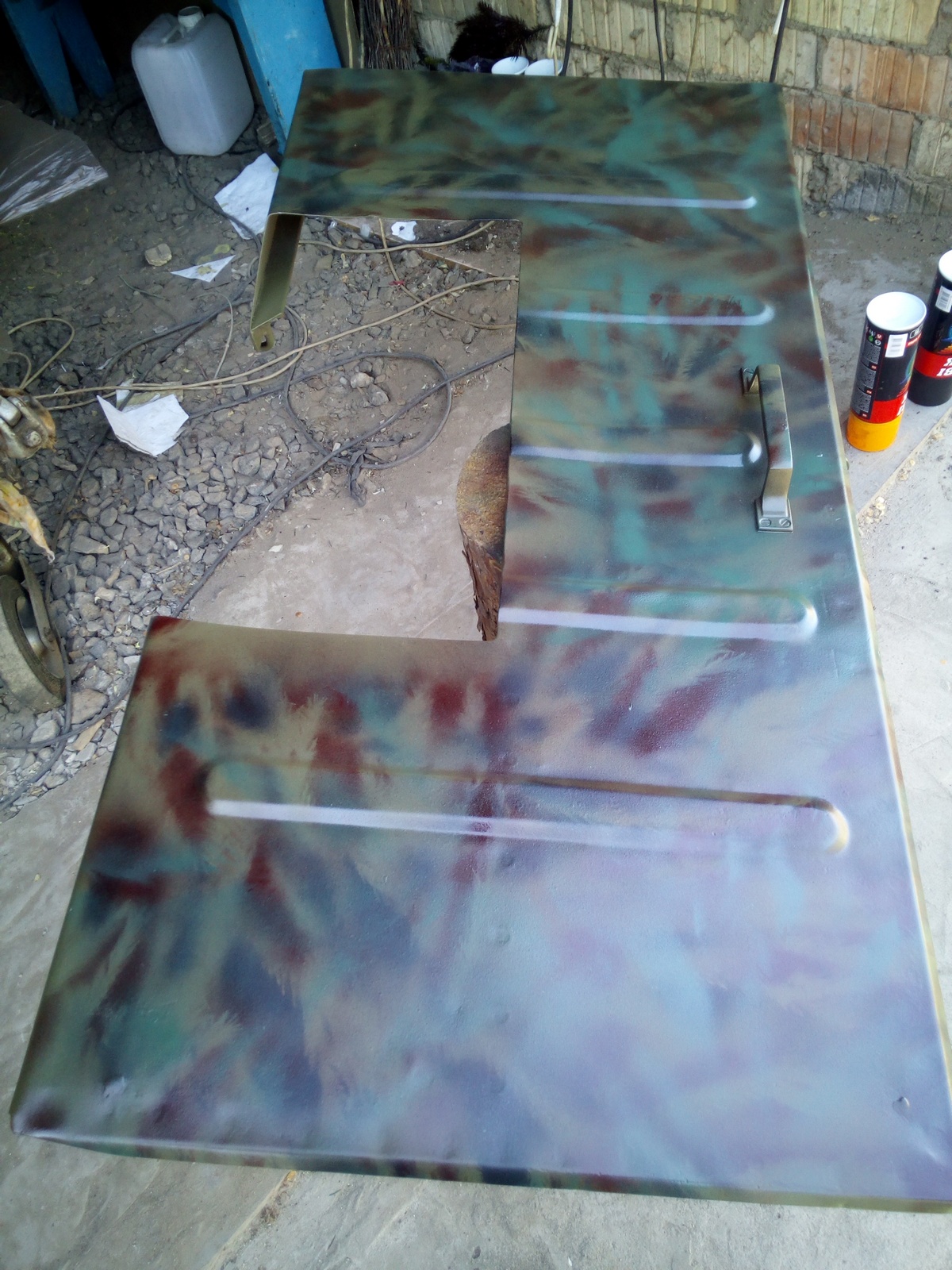

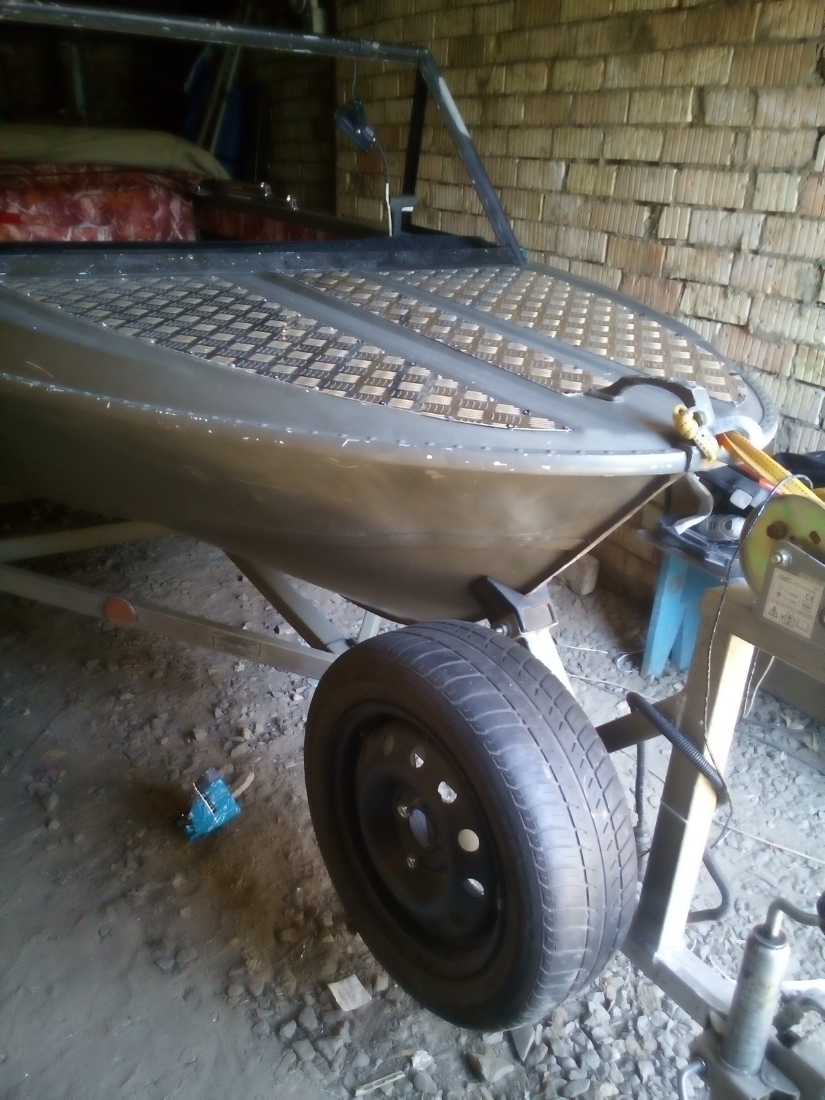

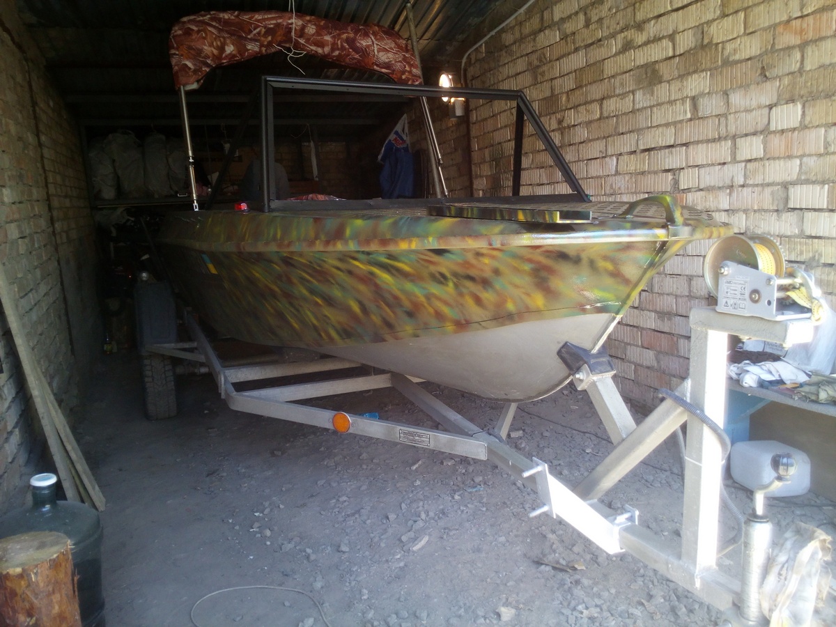

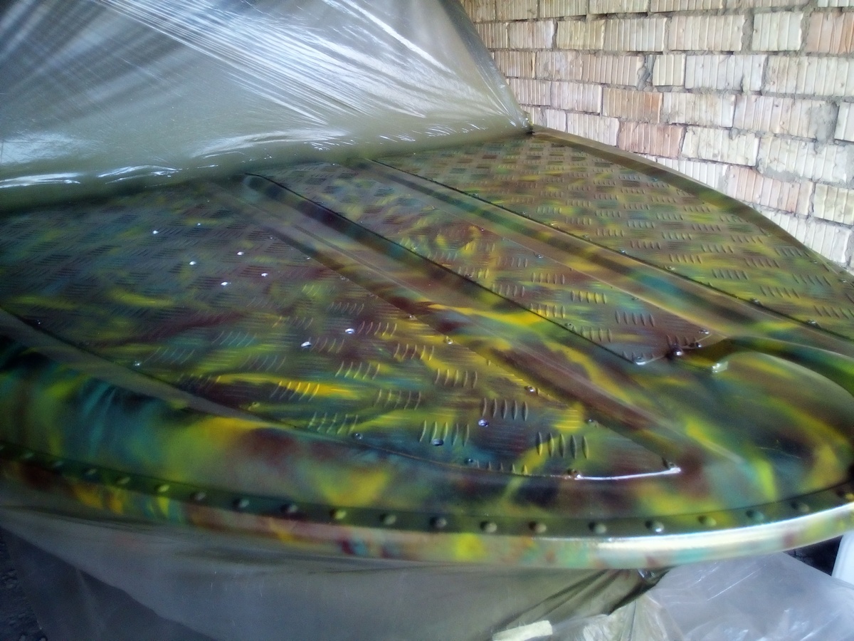

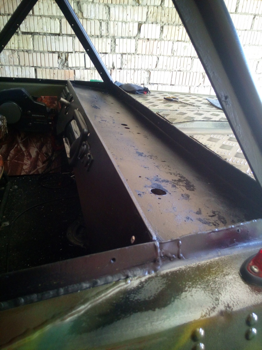

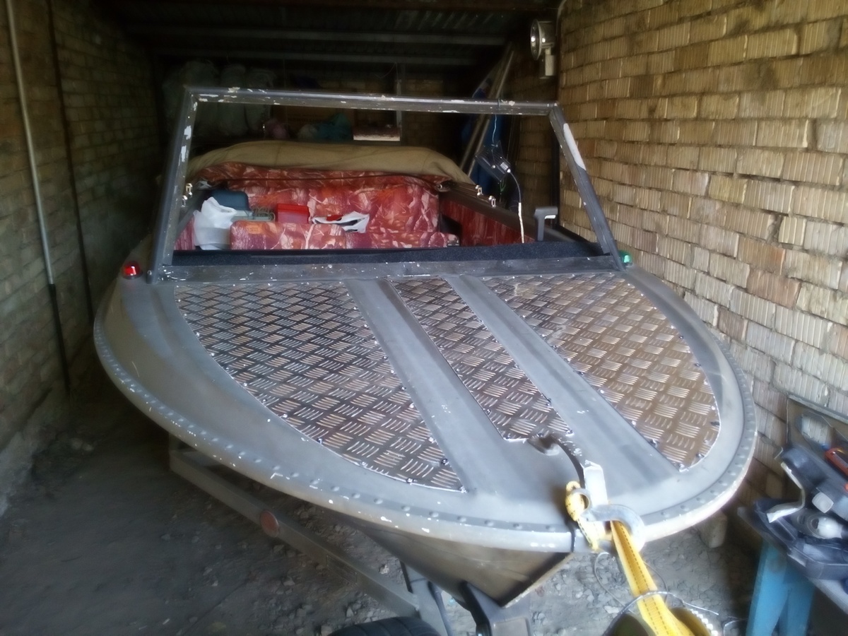

Ставить одну приборку в старую торпеду, как-то не кашерно. Надо хоть что-то поменять, обновить. Ну и запилил новую накладку из фанеры. А потом думаю - время есть до открытия, поддую слеганца красочкой а затем и лачком перекрою ( грунт, краску, лак брал сдесь). Потом пошло творчество - типа камуфляж.
По ходу наконец то притулил кронштейн запаски, больше места и не забудешь в гараже Ну и за огород не забываем, поливаем

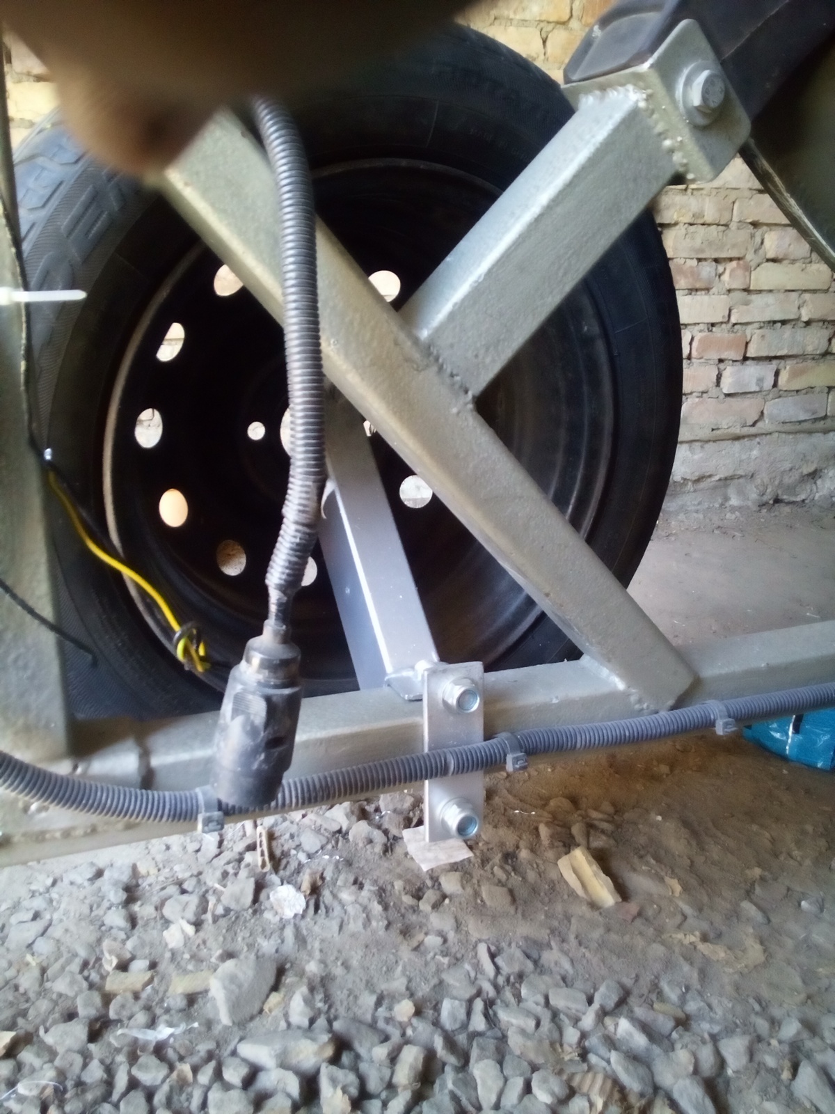

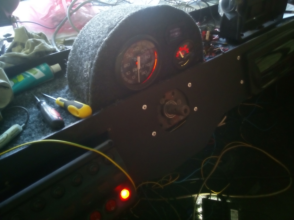

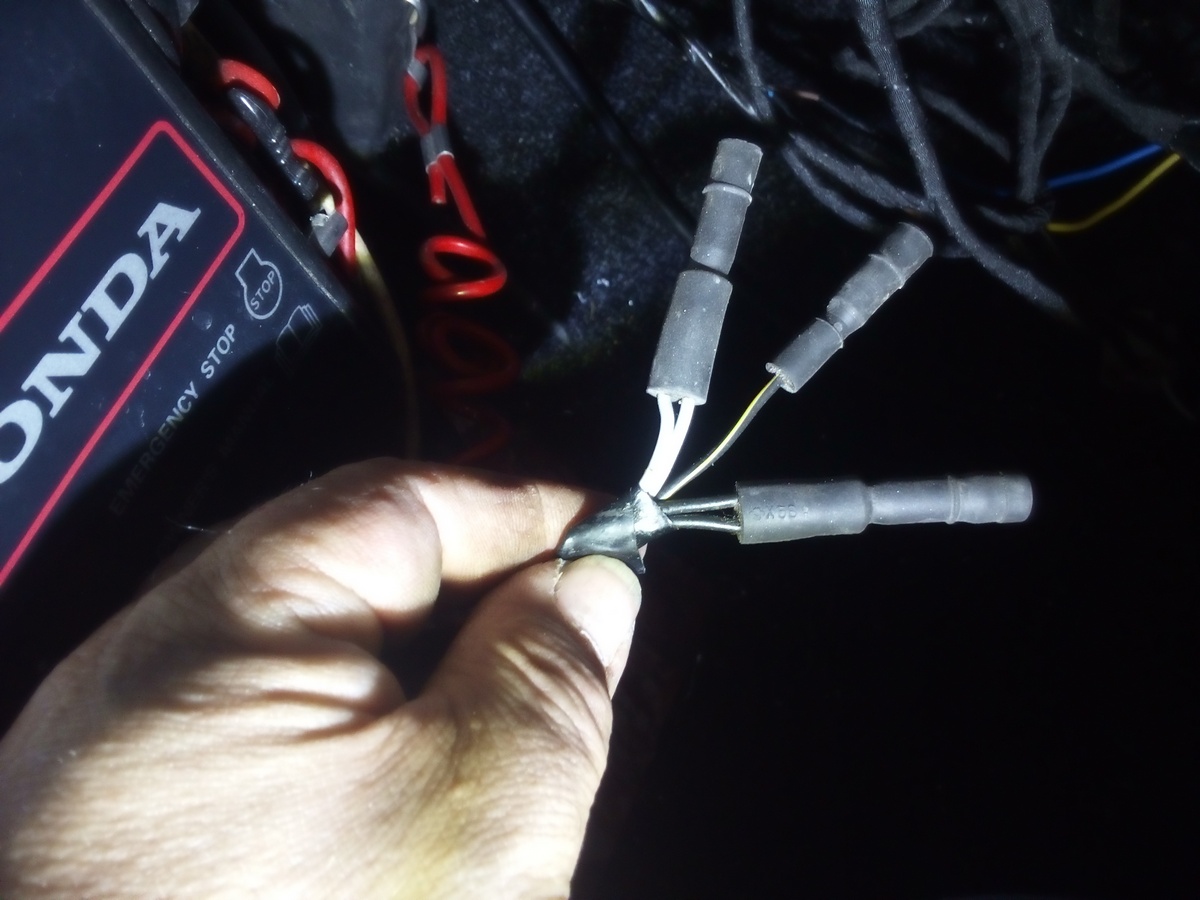

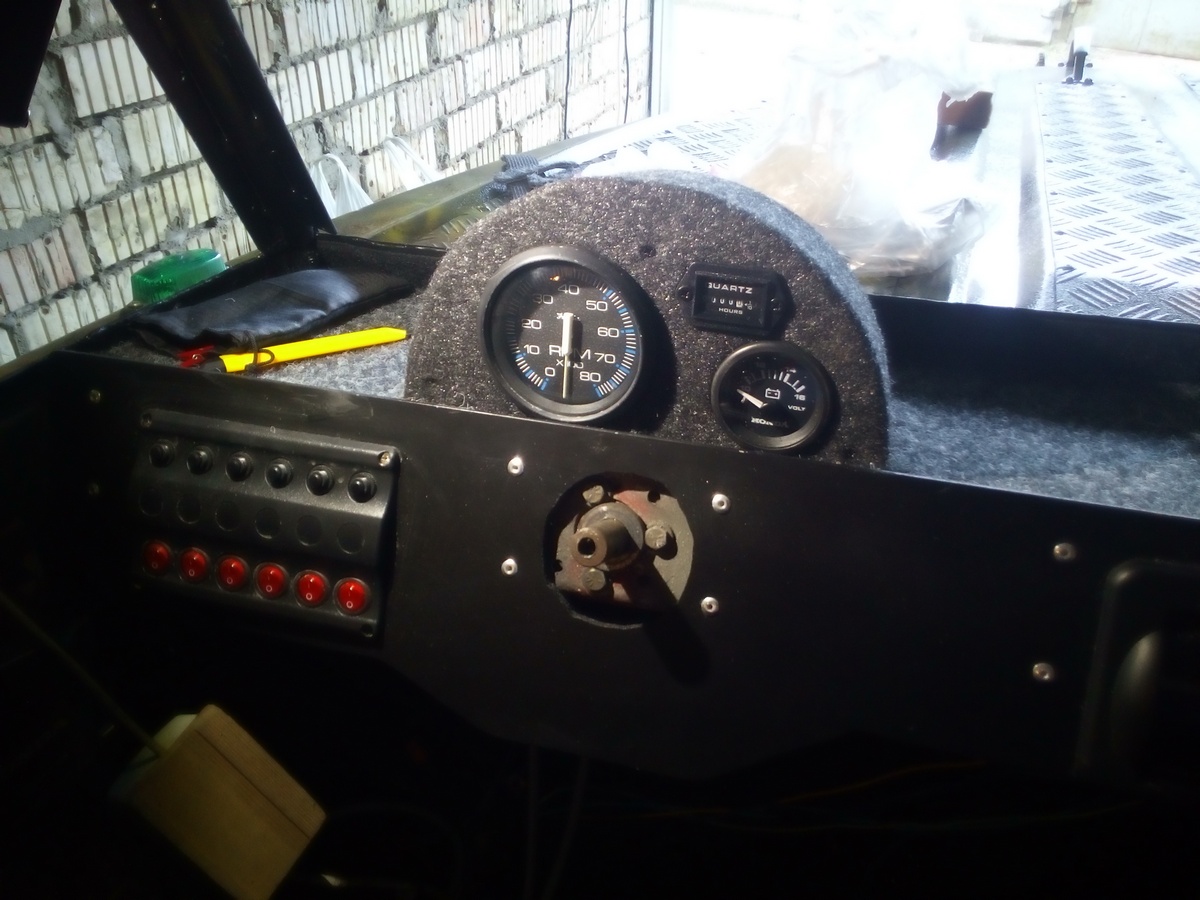

Так, что дальше по порядку уже не помню....., а эксперимент с камуфляжем, тренируемся, красим. Вспоминаю про не затянутые провода на датчик эха, неправильное подключение мотора к аккуму и как его заставить работать т.е. подключить тахометр Фария..... ЕПРСТ, а еще лебедку купленную на выставке надо прибить

С лаком немного промахнулся не взял разбавитель и получилась апельсиновая шагрень, на скорость не влияет. Тахометр не вылазит из головы, набиваюсь в вайбере к Гене. Геныч четко обрисовал что куда, не работает хоть умри. Начал серьезно шевелить извилиной (разобрал командер и все промерял) и пришел к выводу, что управляющим проводом есть минусовой от замка зажигания. Подключил и тах заработал. По скольку минус управляющий подсветка прибора горит при заведенном моторе. И про огород на Киевском асфальте не забываем

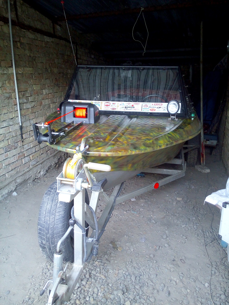

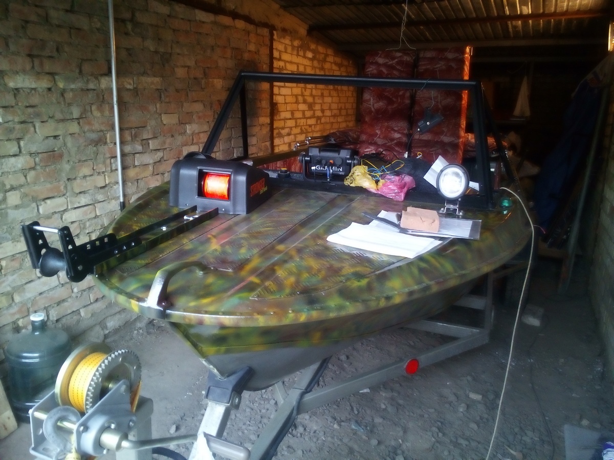

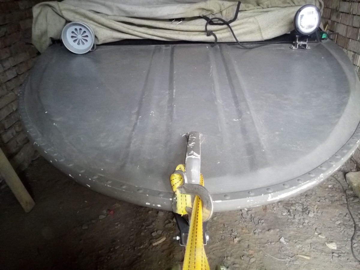

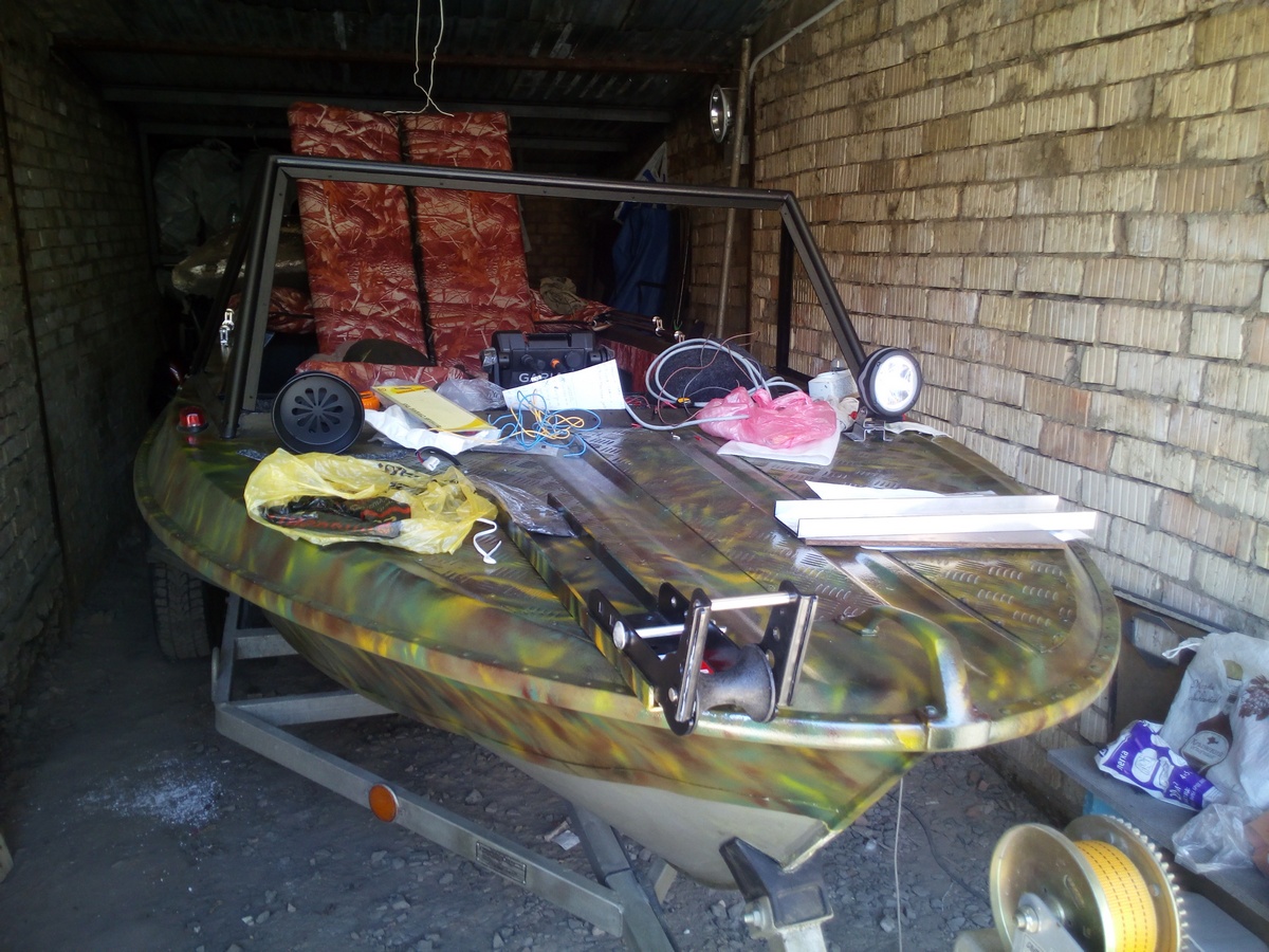

И дальше по накатанной. Примерял лебедку и роульс, прибил. Осталось электрику подключить, но у меня это проще. Я давно прокинул провода "+" и "-" сечением 10мм от акумма на колодки под торпедо. Так же были прибиты и подключены гудок и фонарь. Подключил переднюю помпу и проверил - качает зараза прошлогоднюю воду которую забыл слить, вонючая%). Еще стекла новые поставить да по мелочам, пропылесосить, накачать запаску и на воду уже мочи нет, но про огород не забываем

Перед рыбалкой не успел отписаться, догоняю....

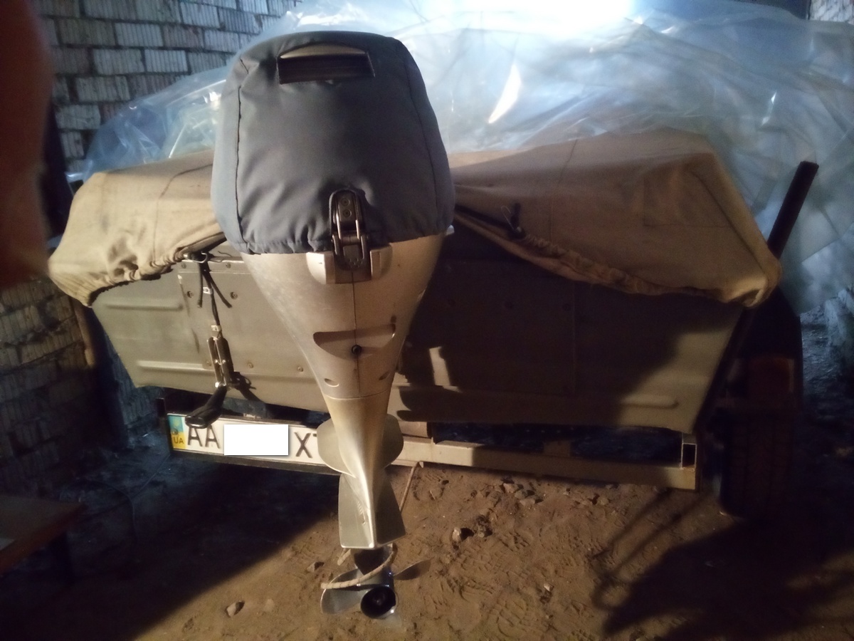

Стекла закрепил, лебедку подключил, пропылесосил, вот теперь можно в путь
Пы. Сы. В последствии, как оказалось тахометр не правильно подключил. На холостых работает, а на передаче стрелка залегает в ноль, буду дальше разбираться
