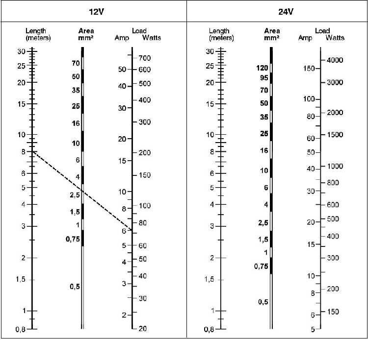

А чё не четыре, На управление реле у меня стоит 0,75 квадрата. Реле стоит в поддоне вихря, на втягивающий стоит провод из проводки жигулей, не грется и не горит.

Хватит и 0,75 для подачи управляющего сигнала на обмотку реле для замыкания рабочих контактов. Если конечно длинна проводов не более 15 метров.

Допис від Бекас Переглянути допис
А чё не четыре
Ну как по мне,коммутировать 30А сечением 0.75 у меня (для себя любимого) рука не поднимется , только глядя на размер заводской гайки под клему втягивающего.
Где-то выкладывал график,не нашел Повторюсь.
Назва:  Сечение - длина .jpg
Переглядів: 386
Розмір:  43,1 КБ

Типово Re: Кнопка "стоп"
Допис від Anatol Переглянути допис
Согласен на ВСЕ 100 %

А вы на какую гайку смотрите? У меня на управление втягивающего на 5 стоит под ключ 8
Ну я и говорю ,что рука не поднимается.
Ну и чё страшного?

Может я ошибаюсь но по моему Вы путаете управляющие провода на реле и провода от АКБ по которым идет пусковой ток на стартер через реле. На управляющие провода между реле и кнопкой там 0,5 хватит с головой там токи небольшие , необходимые для срабатывания реле и замыкания контактов а вот провода от АКБ к стартеру через реле должны быть сечением по более 2 мм2 так как токи там солидные и зачем лишние потери на проводах
