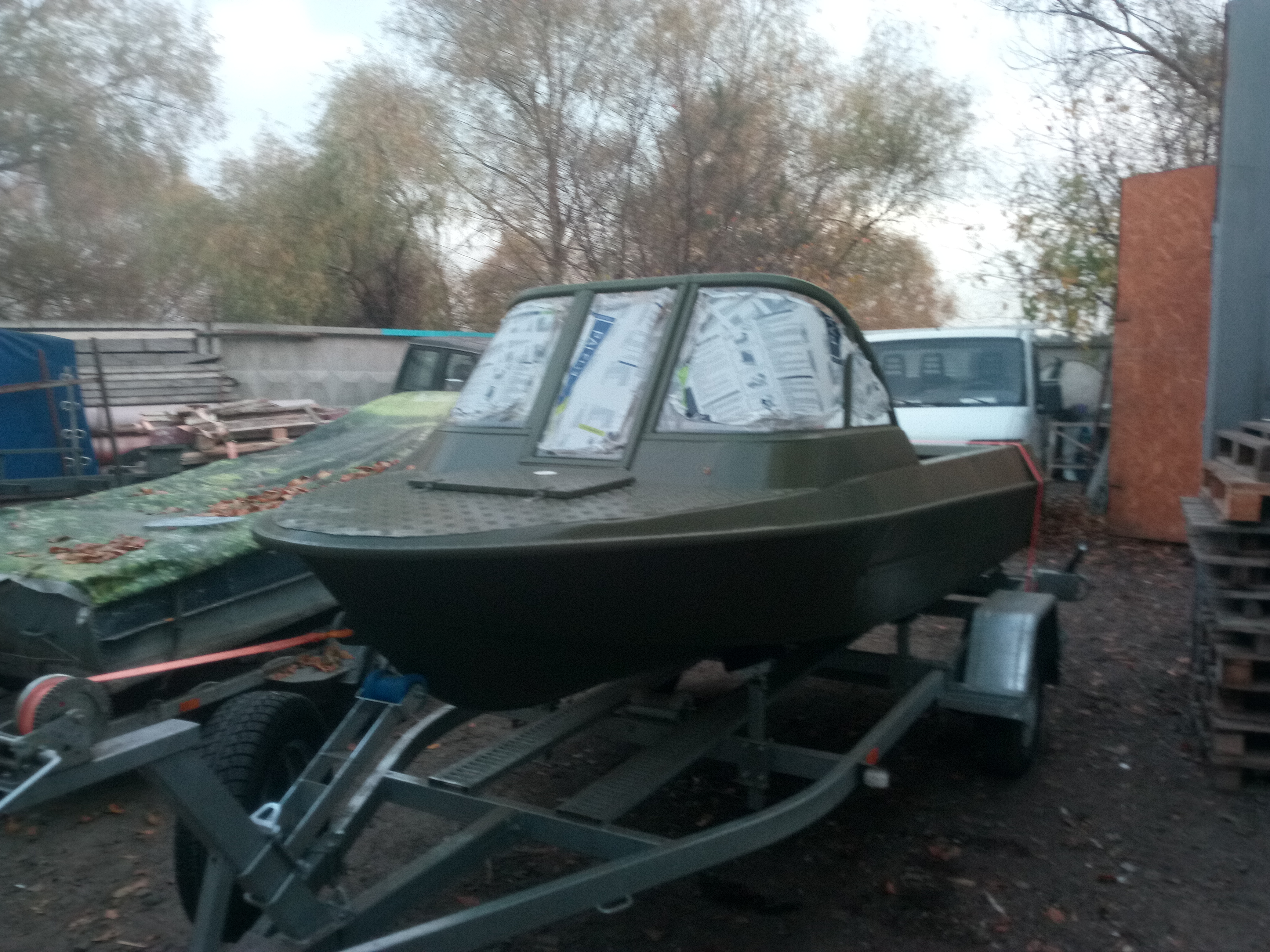

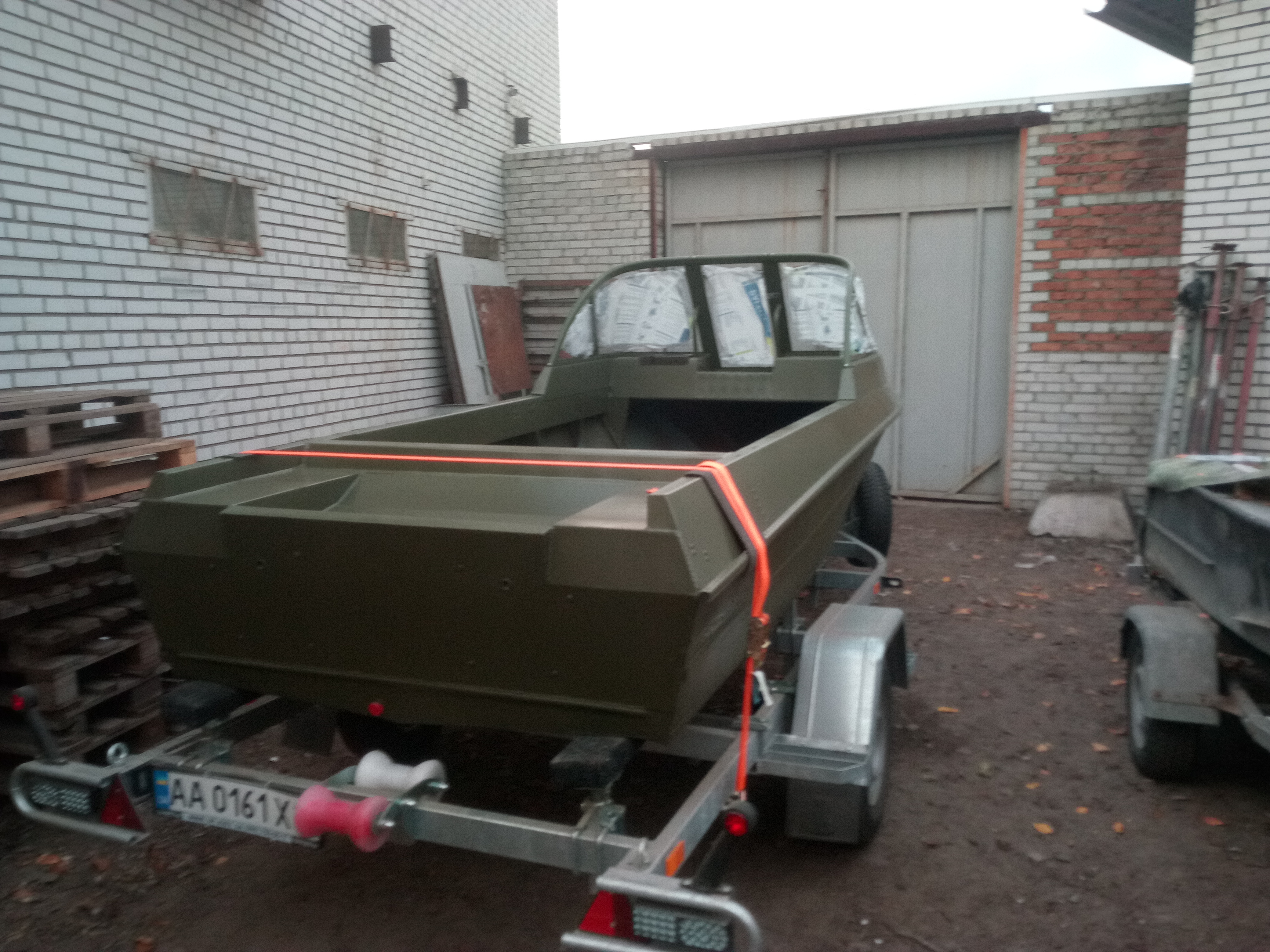

А если так?

А сколько сил мотор? Не видно усиления транца, если больше 35, через пару-тройку сезонов пойдут трещины на примыкании транца к бортам...

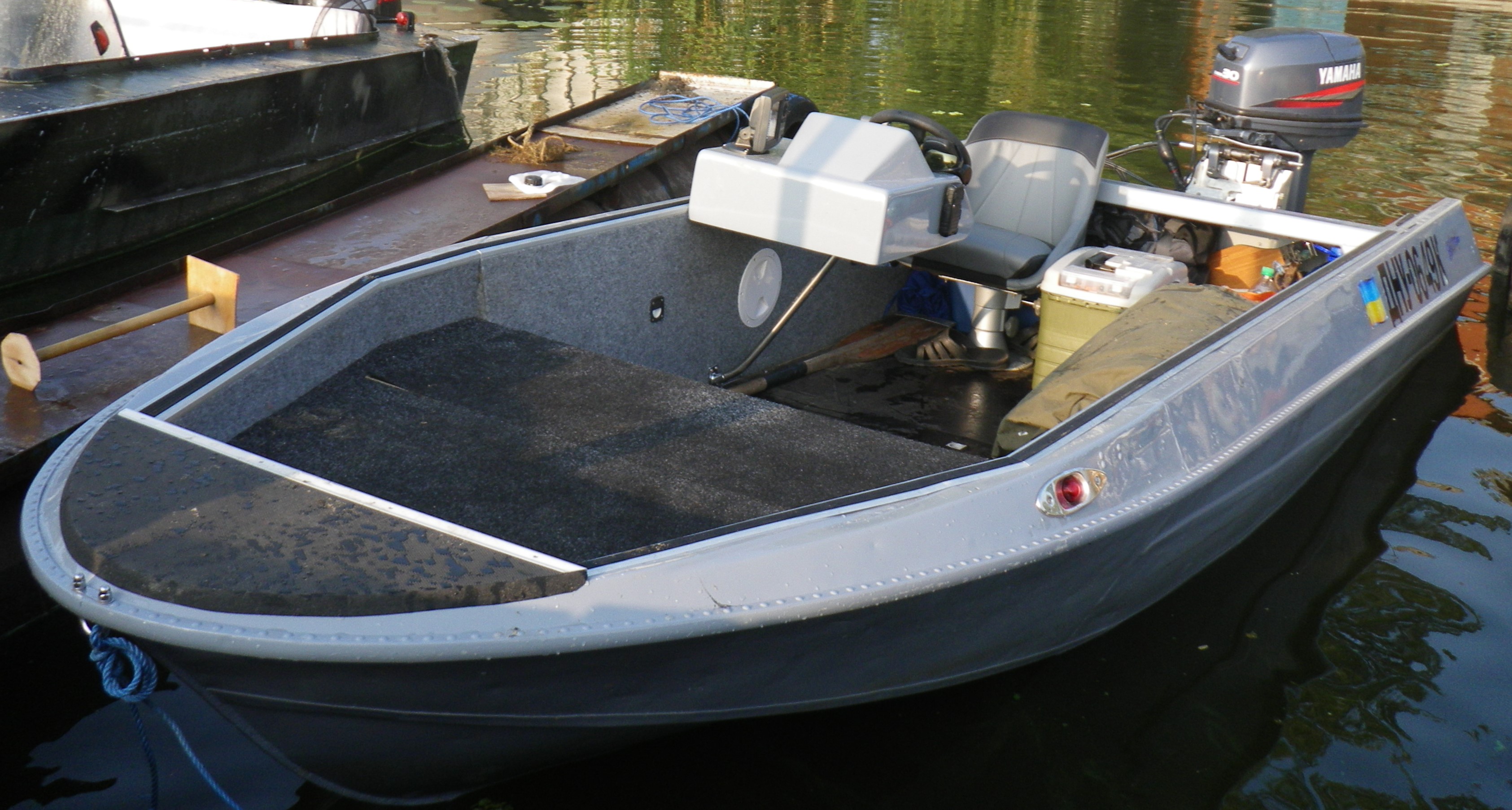

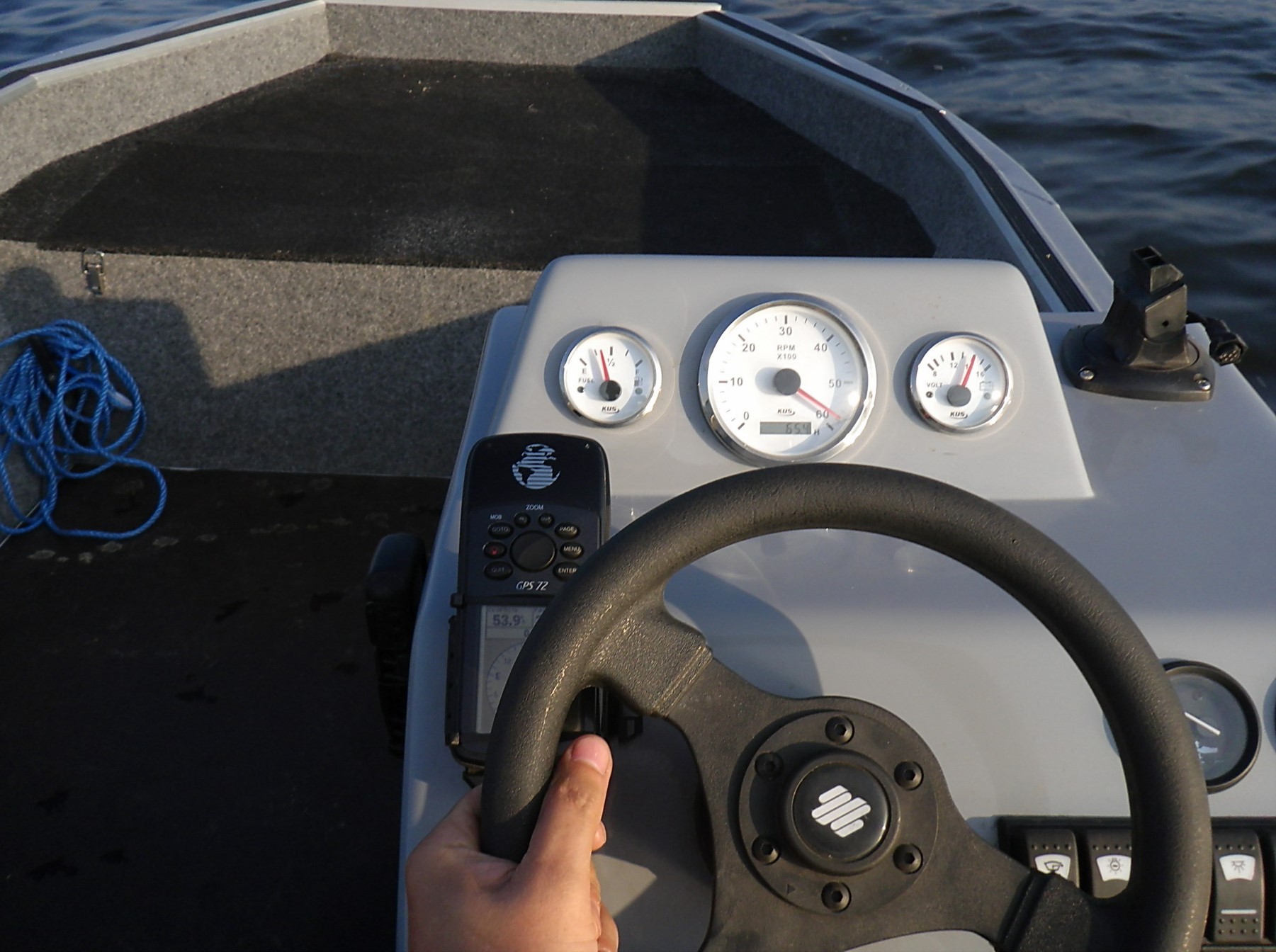

А если так?
А если радикально?
И крутануть правильную сталь на тридцадке до 6тыс? )))

А если радикально?
Ну и хуле - Казанка тебя выипала
34-й богатырь...

Тогда был винт 14" и недообкатанный мотор, и у Тараса 40 или 50 лыс и Бондык пилот (а это +10км/ч)
Ну и один хер это только по прямой, в поворотах всё равно бы сдался, что бы не кувыркаться )))
на фото НС 15" пробовал гонять, потенциал был, купить злой "ПоверТеч", довести до ума срыв потока и прочее ...
но мне надоело: "дивчинка выепки не стОит" )
Крым не скоростная лодка )

А если радикально?
У знакомого не вырезанный Крым с таким же мотором 50 едет. Так что ничего удивительного.

Для меня не удивительно, крым + 30 лыс = 50 км/ч это стандарт нормальной компоновки с норм винтом, так что ваш товарищ не один, и даже не в десятке)
Я хотел больше ) но после 54 забил , ибо овцелюбство это, применительно к крыму)
