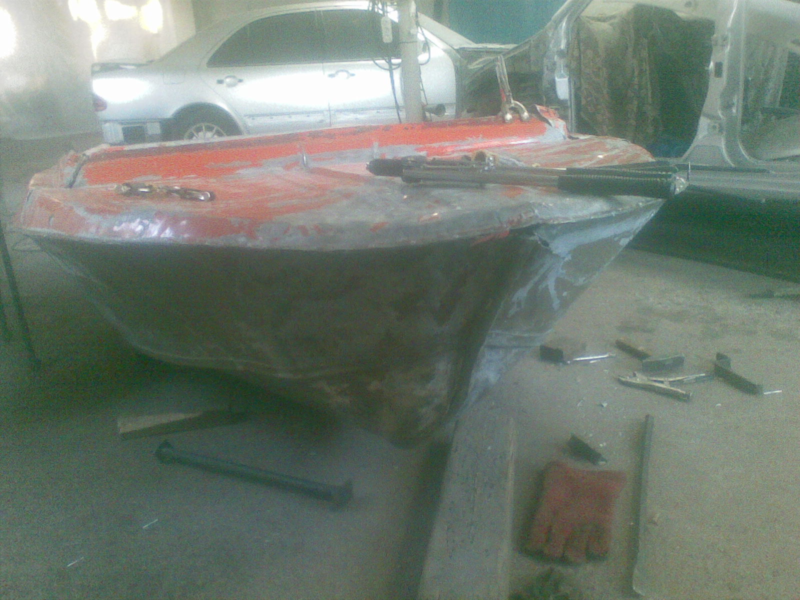

Типово Такого никто не делал с Крымом

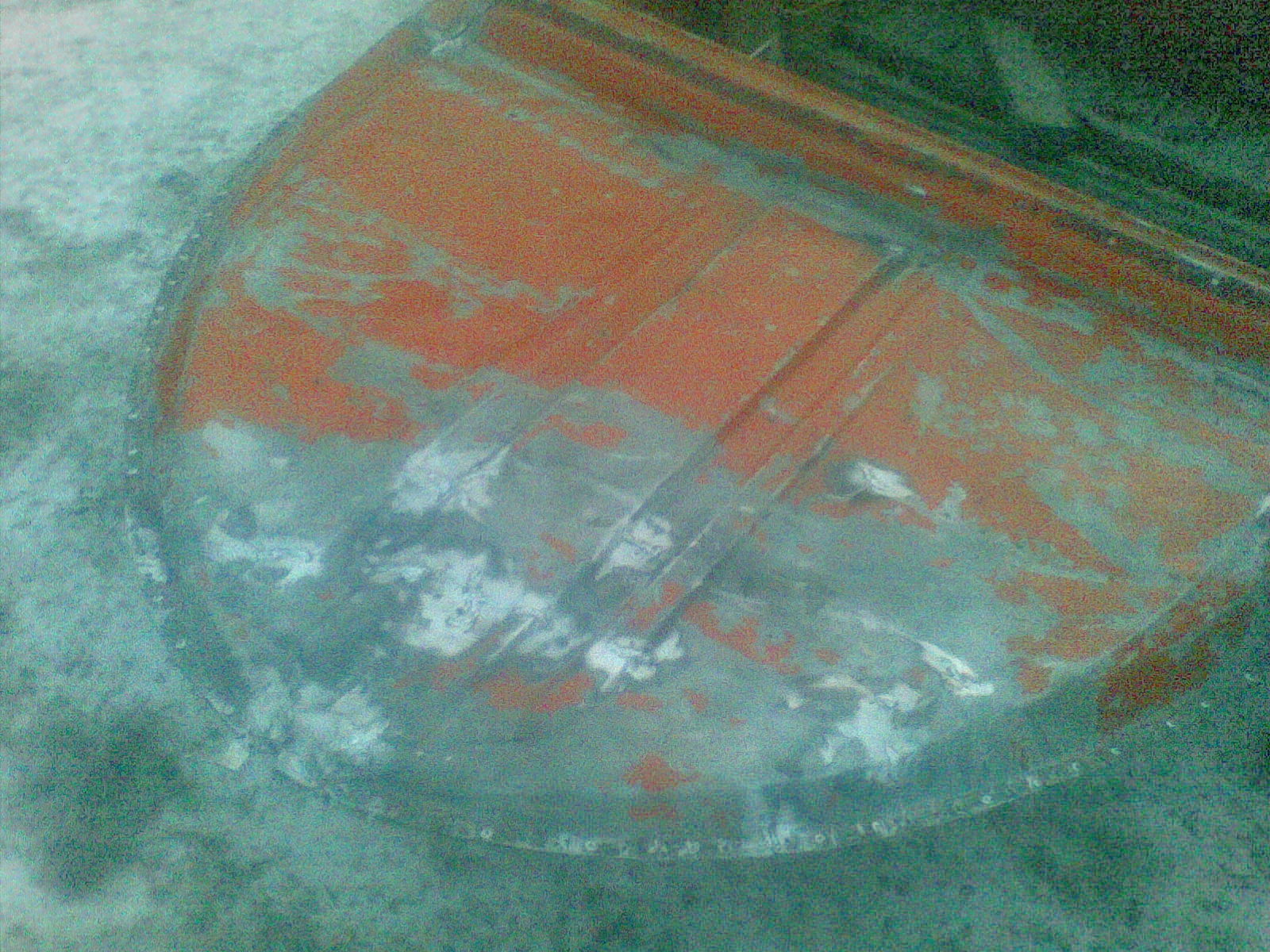

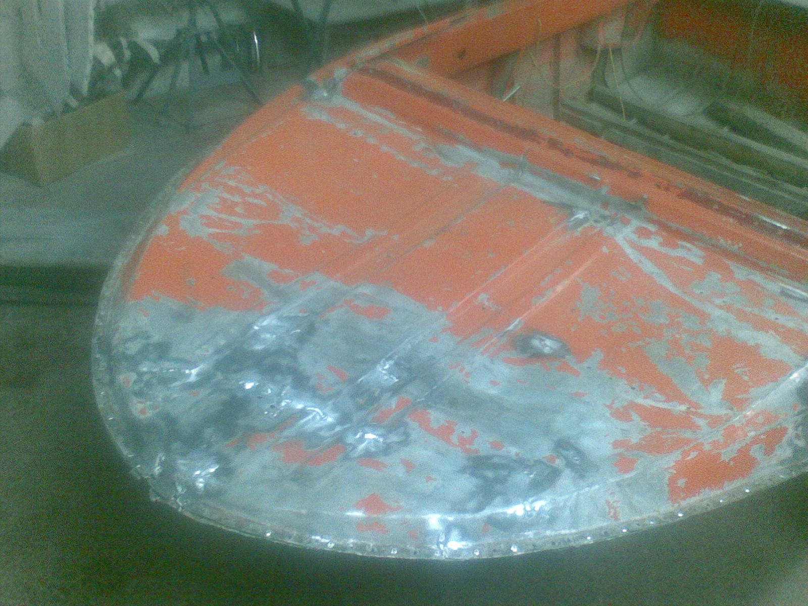

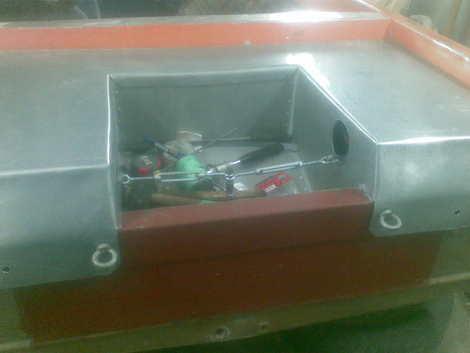

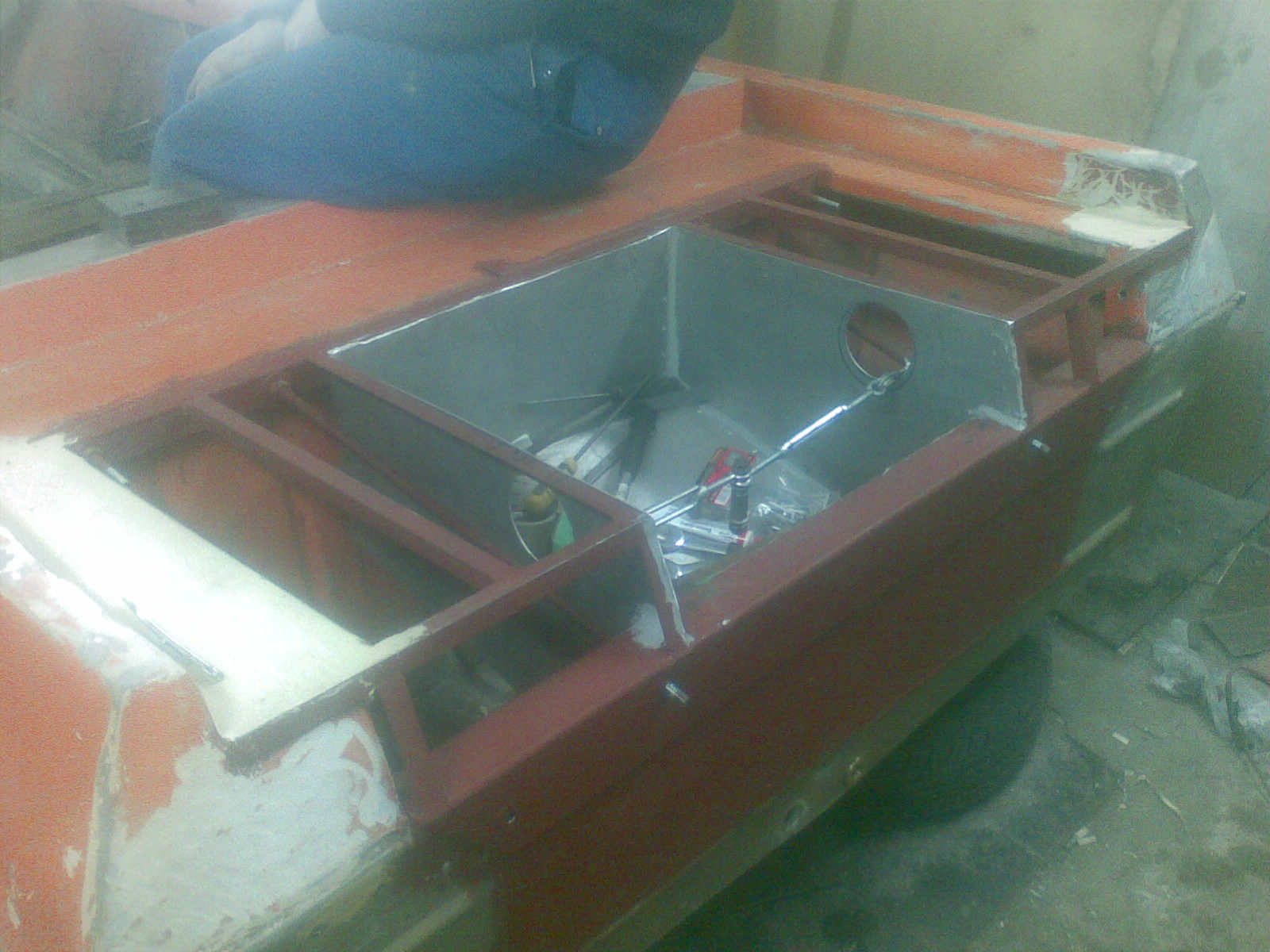

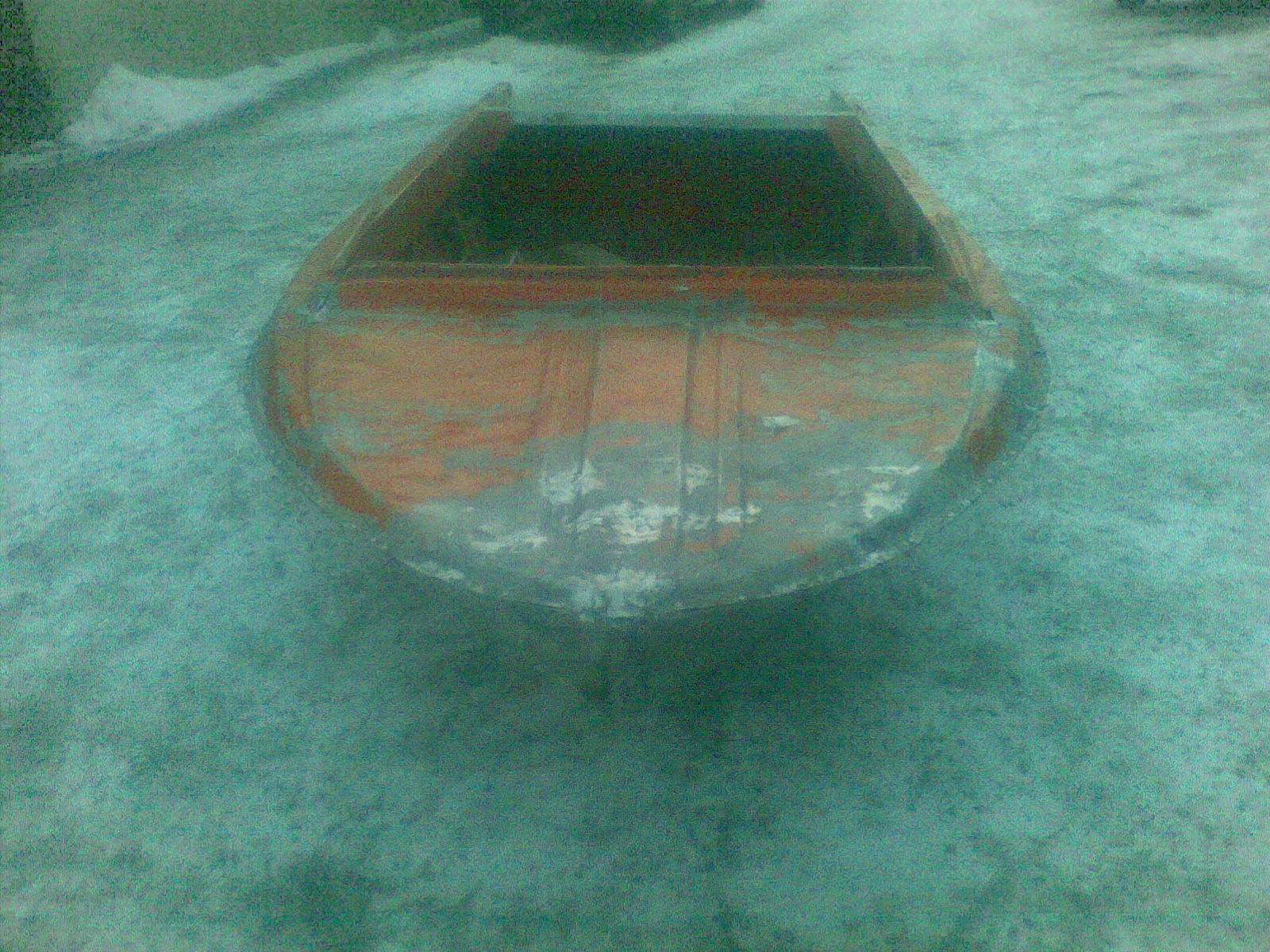

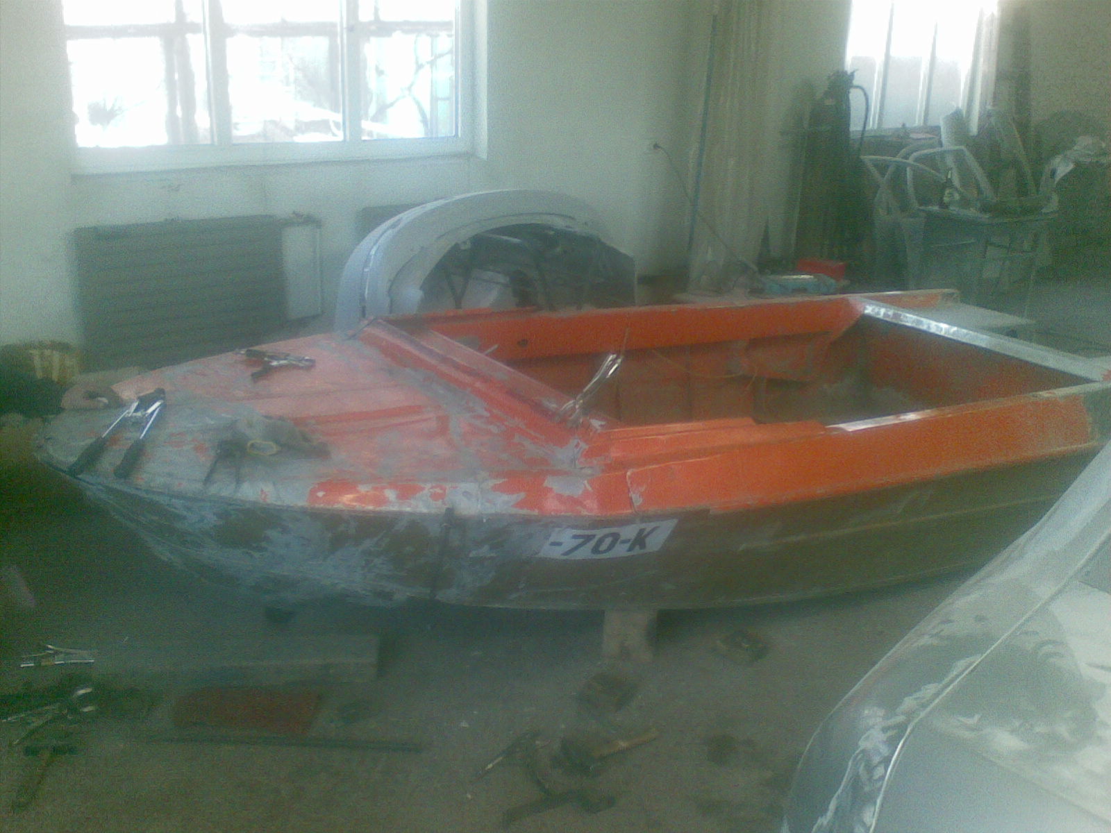

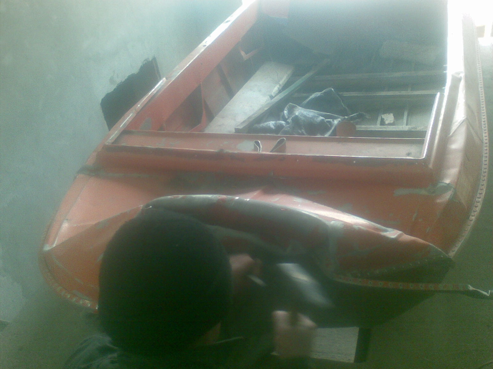

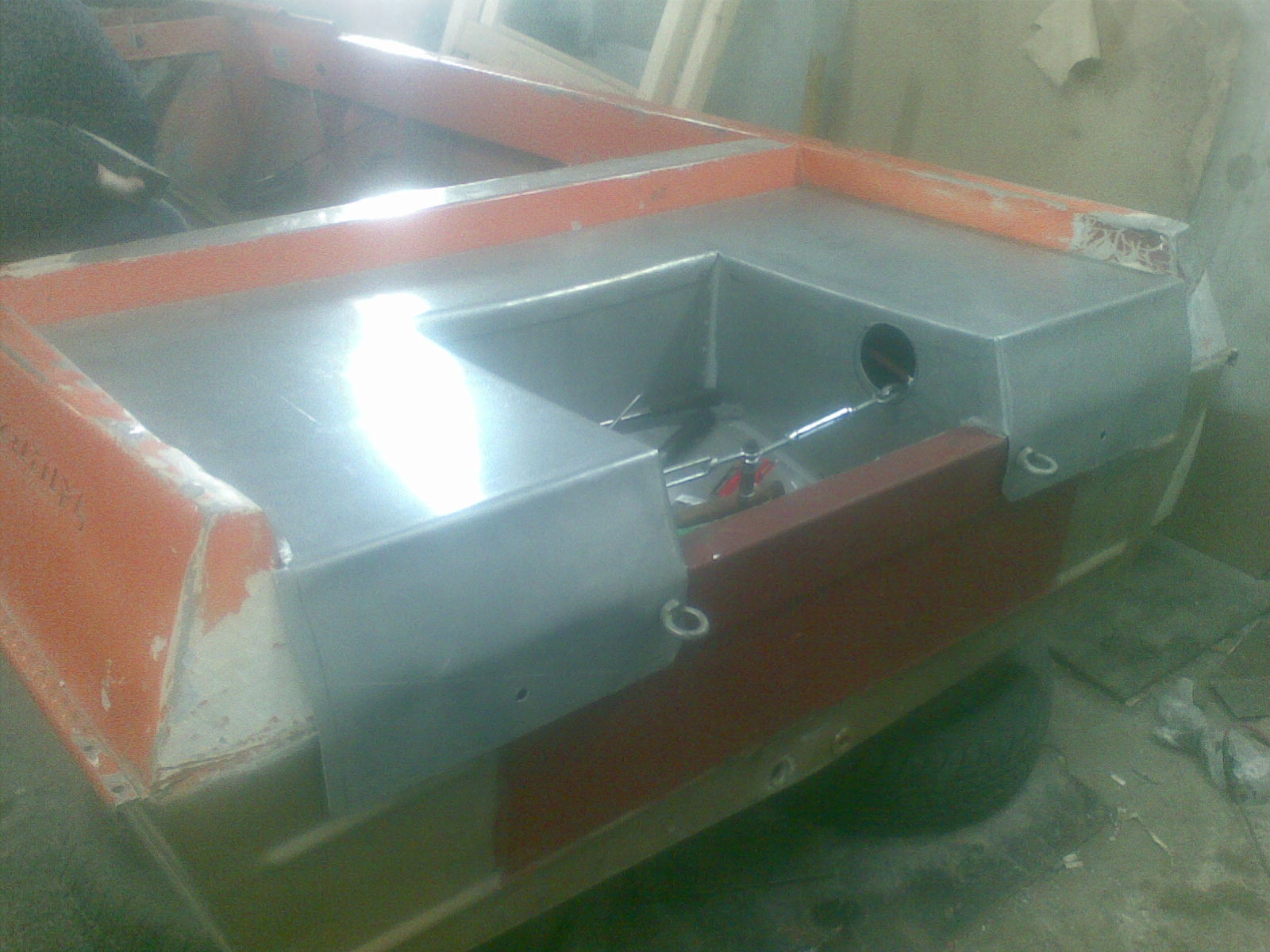

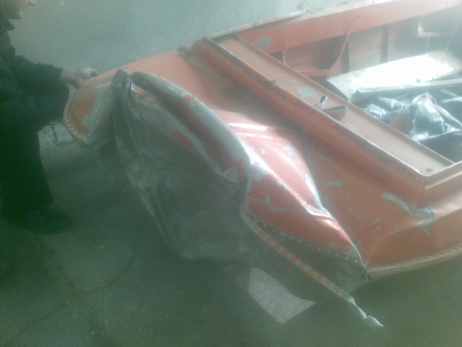

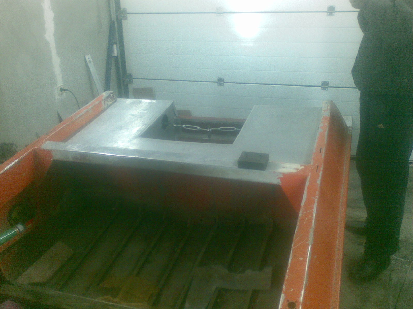

вот как это было.

Александр, видно что руки у вас из нужного места, Вы молодец, поднять лодку после такого удара это огромный труд и нужно очень любить именно ЭТУ лодку. Респект.

Старий 17.12.2011, 10:38   #4 (permalink)
Типово re: Такого никто не делал с Крымом
Посмотрев на фото замешкался в размышлениях, варианта вижу два! - у хозяина "денег куры не клюют" и не все в порядке с головой, если делал не сам, либо "золотые руки" и уйма свободного времени! Но в любом случае конечный результат впечатляет!!!
P.S. А что произошло изначально с Крымом??? Кто на него наехал???
А што, молодци, по фоткам видно што делали в автомастерской.
спасибо за руки удара было три конечно не все в идеале но в общем классно получилось учитывая что это наша первая лодка.

Допис від teslaplus Переглянути допис
......удара было три ...

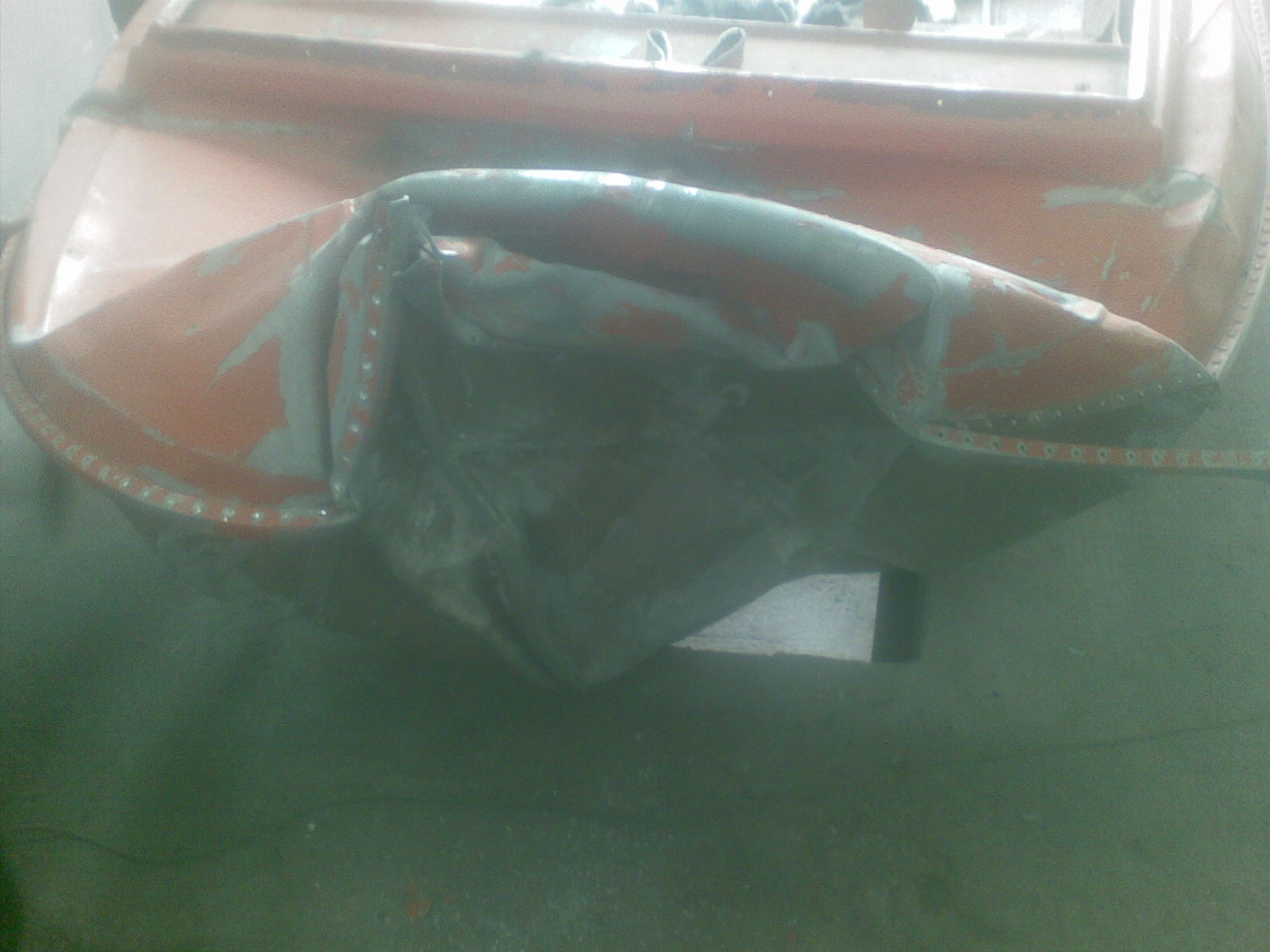

Саша, так что всё-таки случилось?
не столько денег пошло как но труда ушло больше а дискусий сколько было как вспомню аж страх а по времени чесно скажу работали только по суботам и воскресеньям купили её на новый год и к открытию навигации после нереста вышли на воду .а по поводу головы в натуре башки нема.
в общем дело было так предидущий хозяин прицепил плюшку и усадил туда 120килограм друга и начал катать по днестру а прицепил не правильно за одну левую ручку крыма и в очередной поворот сначало в одну сторону а потом в другую тот задний пошол по инерции тянуть лодку а хозяин в этот момент выкрутил руль в право и получилось что лодка итак накренина на правый борт а тут трос тянет и лодка стала полнастью на правый борт тоесть полнастью боком хозяин испугался и выпрыгнул с лодки но в момент отталкивания ногами от пола лодка стала нормально так как он ехал на полном ходу так и пошла так как чеки небыло мотор не заглох задний видет за рулём никаво тоже спрыгнул и вот она на всём ходу лупитца в скалу отлетает делает большой круг и опять удар и опять большой круг удар и заглохла оставшись на воде ети двое в воде вспотев от того что она мимо них два раза пролитев неуправляемая доплыли до лодки завели мотор доплыли до базы. вот такая страшная история после этого я всем настоятельно и упорно рекомендую ставить чеку и 4 лодки которые я делал без чеки не выезжали от меня.такчто не экономте на своём здорое а могло быть и хуже.
....задний видет за рулём никаво тоже спрыгнул и вот она на всём ходу лупитца в скалу отлетает делает большой круг и опять удар и опять большой круг удар и заглохла оставшись на воде ети двое в воде вспотев от того что она мимо них два раза пролитев неуправляемая ....
Я прослезился, в свете того что все живы, спасибо за изложение, хоть в анекдоты переноси. Работа зачОт. У меня к Вам просьбочка, любопытсство знаете ли, нельзя ли конкретней о месте обитания(у нас люди с Днестра тоже есть)

дааа уж жесть.а места обитования тут просто от хотинского моста и вниз до нводнестровска это бабшин.бернове.мошанец.коновка.вороновица.кормань.непоротово.зависит от зачем едем если отдахнуть семьями то кормань непоротово на хищьника то берново бабшин.а сам я из черновцов.

Даа.. , всё интересно и происшествие и возрождение...

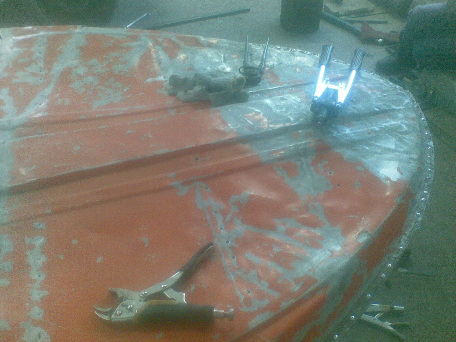

Сделано неплохо, но вот одно замечание, всё-таки, имеется. При таком подходе неплохо было бы и моторчик покрасить креативненько... а так всё гуд...
моторчик думали поменять но не успели.

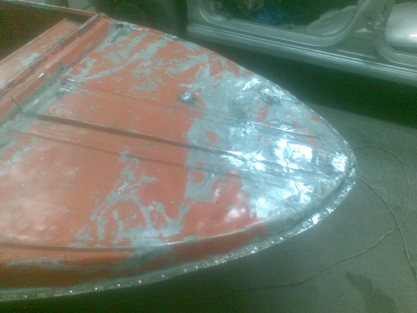

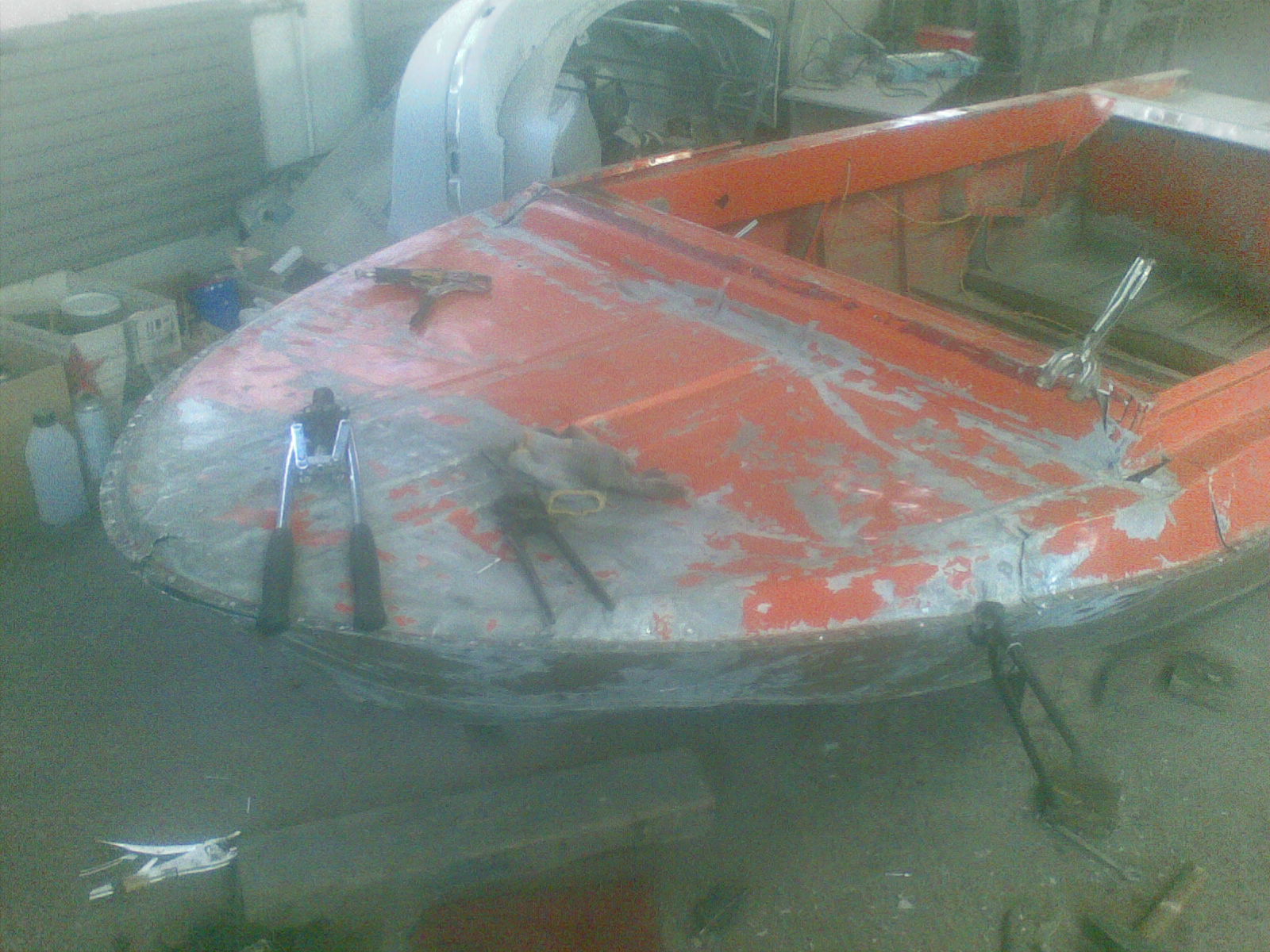

Отличная работа. Не понял, шпаклевали или нет? Как заварили или заклепали дыры?
и клепали и варили и подшпаклёвывали а как без этого.фото после сварки.
Я к чему, ведь по носу приходится топтаться, не отлетит ли шпаклевка?
в идеале на нос должна была клепаца рефлёнка.
