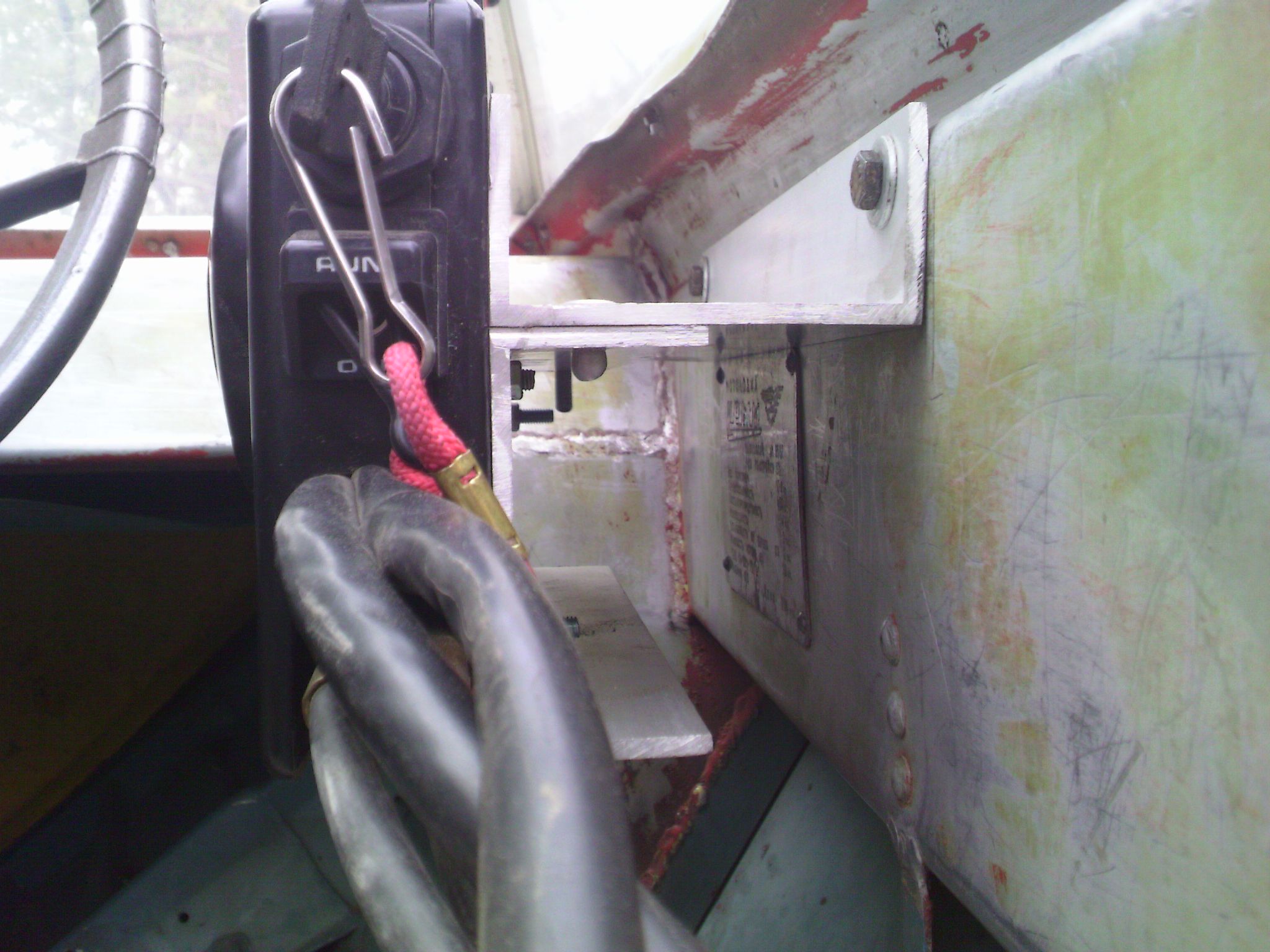

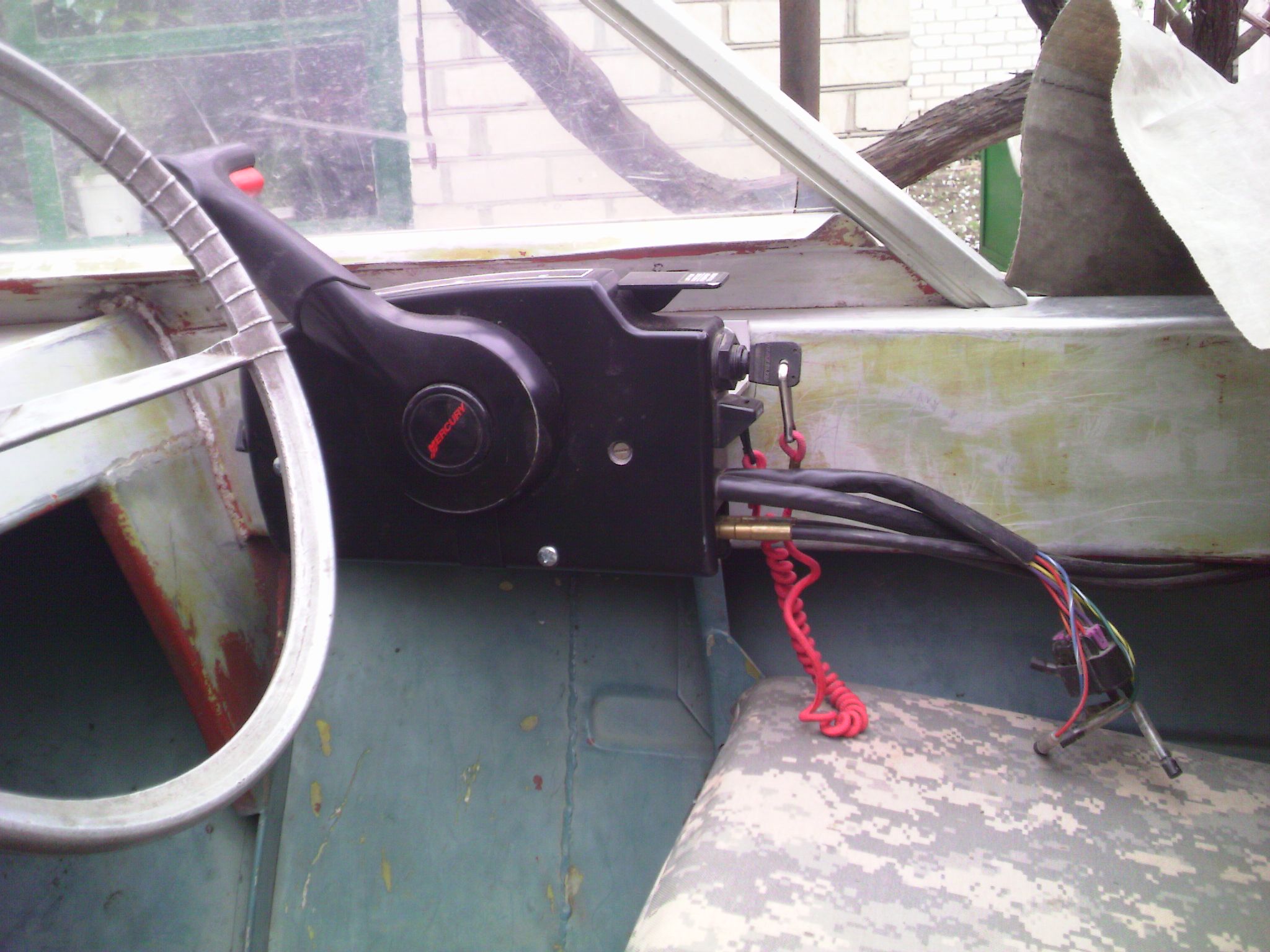

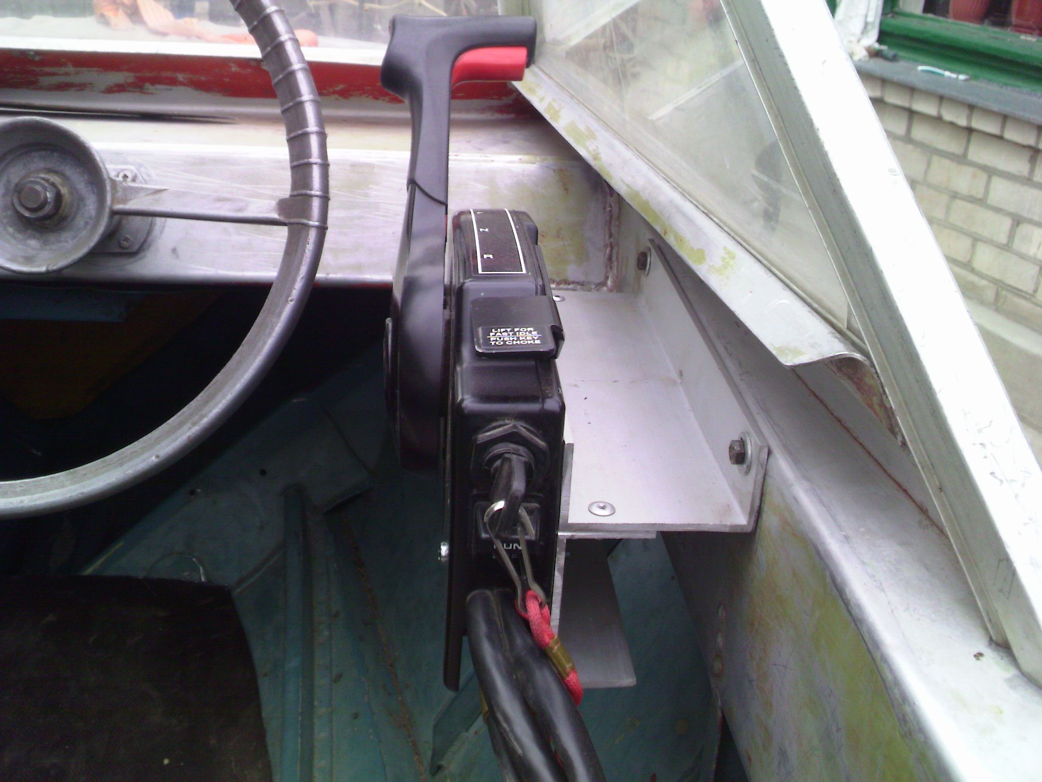

Установка командера на Крым, для меня оказалась еще той головоломкой: установить так что бы не бится пальцами об рамку стекла и руль, что бы не высверливать табличку, что бы можно было ставить снимать без проблем родные сиденья.
Сначала по совету опытных товарищей планировал набрать из фанеры пакет и на него посадить коммандер, прикинул что как минимум нужно набрать толщину около 40мм и при этом придется командер опускать вниз что бы не биться в горячке пальцами о рамку стекла, из фанеры была тлько 10мм - клеить не сильно хотелось. Так же хотел сохранить доступ к шилде и не перевешивать ее.
В итоге сделал из 2х склепанных между собой П-образных алюминиевых профилей (Размер 80х40х4мм). Результат понравился. Сначала смущал вылет командера от борта - 84мм., зато во время испытаний оказалось что это даже плюс, удобно использовать как подлокотник. Так же в дальнейшем планирую на кронштейн командера установить ряд тублеров, что бы не делать панель на торпедо.

Старий 08.05.2011, 22:32   #34 (permalink)
Типово Re: Установка командера
Разглядел более детально - Денис ты извращенец
Старий 08.05.2011, 22:36   #35 (permalink)
Аватар для Andrey55
Звідки Ви: Киев, РОП-4
Дописи: 4.821
Сказал(а) спасибо: 312
А чё? Прикольно получилось. Мало того что подлокотник так ещё и нычка для пива и разных дельных вещей получилась.
Старий 08.05.2011, 22:47   #36 (permalink)
Аватар для dberegovoy
Дописи: 7.462
Сказал(а) спасибо: 3.226
"Да я такой, да я могу..."
А если серьезно обоснуй в чем изврат?
Все делалось по быстрому, по принципу разобраная лодка не перенесен руль, а завтра запланирована вылазка.
Кстати думал нижнюю часть придется завязывать с бортом, но жесткости и так хватает. Пару заклепок еще бахнуть между профилями(сейчас всего на 2х заклепках, заменить болты на нержу (по быстрому лепил, что нашел в гараже то и в дело пошло).
