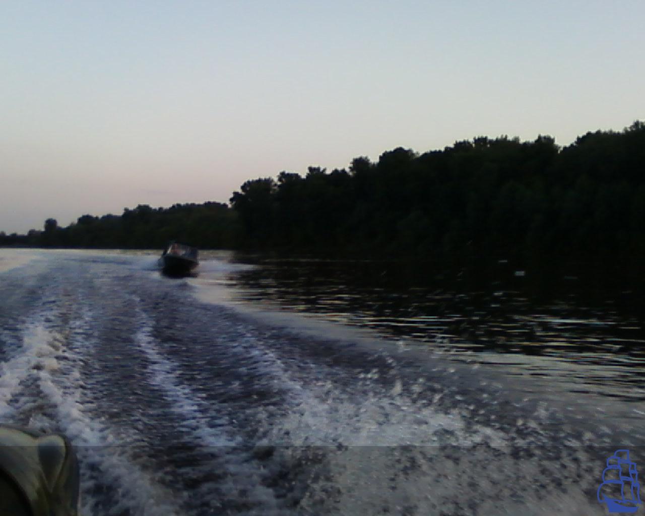

Может не та тема , но все таки. На полном ходу у лодки наблюдается небольшой крен влево. Визуально почти не видно (крен), но если посмотреть назад по брызгообразованию то справа чуток, а слева прямо фонтан. Очень напоминает когда делаешь поворот, с одной стороны ничего , а с другой куча брызг. При этом мотор и баранка стоит ровно, увода в какую либо сторону не наблюдается. Пробовал перекладывать груз - до ...ды (все равно). Я - слева , жена - справа, ребенок - по серединке, ПЛМ Ветерок -справа, инструмент -справа -----, а крен влево.
Подкинете мысль?
Подкинете мысль?
Я думаю что это "работа" мотора. У меня такая же проблемка. Лечится установкой трим пластин. Я правда еще не поставил, не успеваю, но обязательно поставлю. Помогает.

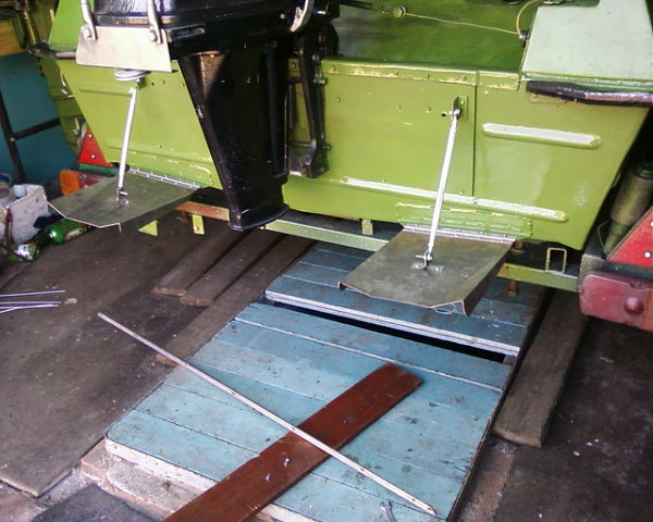

Так я поставил, вот такие, может немного развернуть, в смысле одну поднять , а другую опустить. Левую точно опустить. Выставлялись изначально вровень с днищем. Мотор правда уже другой.
Ну да, левую нужно опустить чуть, отрегулировать лучше на воде.

Ок, так и сделаю. Кстати с пластинами на глис не выходит, а выпрыгивает. ПРо пластины не думал, так как регулировал их и вроде такого не было, но может где то что- то стало на свое место, подтянем. Еще для наглядности. В ветке Чернигов /20 МАЯ - старт 2012!!!
