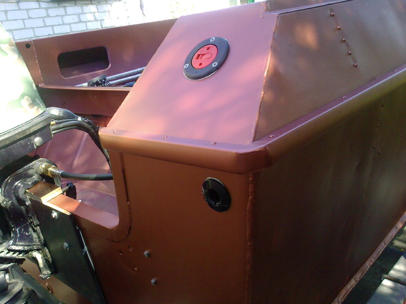

Транец по любому надо усиливать и завязывать все косынками к стрингерам, бортам и спинке заднего сидения. Посмотри как сделано у меня на Днепре. Может штото подсмотриш. На ступеньку полюбому нужно рамку с квадратной трубы, и завязывать надо к бортам. Рамку правильно усилить то хватит толщины листа 2-2,5мм. Другое дело как его варить, но надо у сварных поспрашивать. Как варится толстостенная труба к листовому алюминию 2-2,5мм сплошным швом? Бо потом цены несложат.

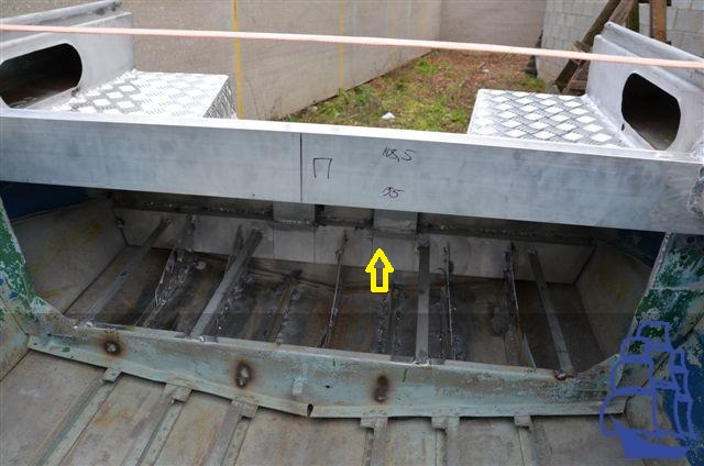

На перевареном транце сарепты заметил п-образный короб - это для усиления? Он нужен обязательно?

Почти весь алюминий покупал в магазине на Озерной (краснозвездный просп.) Тел могу в личку там есть достойные трубы с 3-5мм стенкой. На сарепте Вы заметили корб то похоже квадратная труба 90*50*3. То так усиляют транец. Вам можно тоже так усилить а наверх положить такуюже токо плошмя заднюю часть выдвинуть наружу, апереднюю закрепить к шпангоуту. Так получится каркас. потоб усилите и обошьете листом.
Это не П-образный профиль, а прямоугольная труба
Насчет нужен не нужен решать человеку, который будет делать конструкцию.

Это прямоугольнаяя труба 117мм на 46 мм со стенкой 4 мм толщиной и внутренним усилением. Варится аж бегом, тот транец на Сарепте я со своими пацанами делали Адольфу2003(ну когда ты уже ник сменишь?) - полностью вырезали родной и вварили новый транец с 3 кусков такоу трубы, цельного листа 4 мм АМГ на сам транец и 3 мм рифлёнки поверху. На тот транец хоть сотку вешай.По Крыму 3 тоже есть интересные мысли, но на пальцах рассказать не могу - исскуства оратора не хватит
