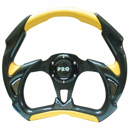

Народ ! Имеется редуктор T71 и втулка Х63 !! Возможно ли туда инсталлировать обычный авто спортивный руль с 6 отверстиями для крепления ? Вот такой

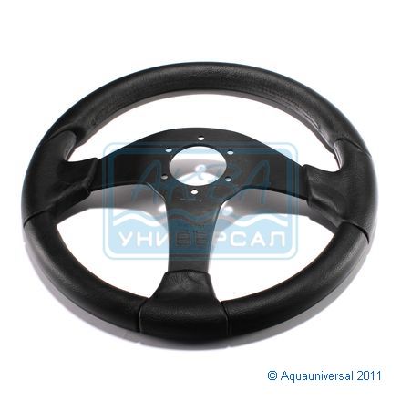

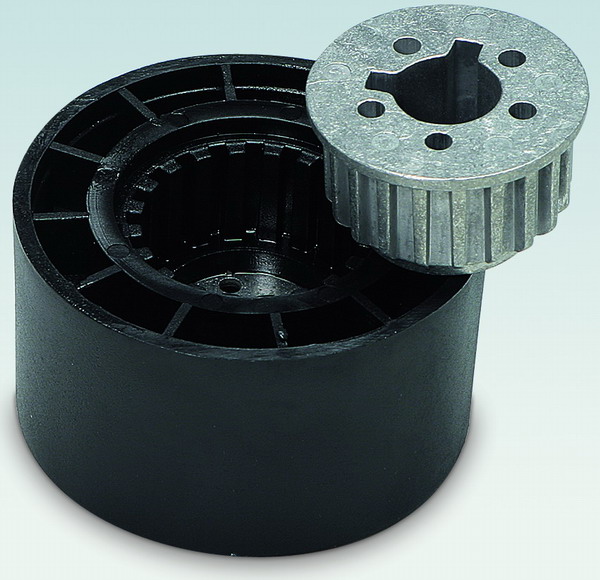

Просто собрался покупать "Рулевое колесо NISIDA B/B" , оно идет под втулку Х63 ! Потом посмотрел авто рули и вроде крепление похоже !
А стоит Авто "баранка" гораздо дешевле ! Для сравнения фото !

Есть другого плана втулки цельно люминявые, стоят что то до 200 грн, туда без проблем можно поставить сию баранку.

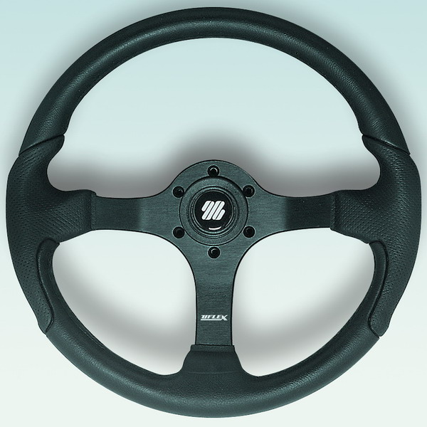

Но что то мне подсказывает, что эти рули одинаковые по креплению ! На первом рисунке ультрафлекс ( для лодок) на втором авто руль !!

Александр, у втулки посадочный конус одинаков под любой редуктор. Взять можно в любом магазине с комплектацией для лодок. В диаметре крепящих отверстий есть небольшие различия, но обычно те втулки под америкосовские рули.

Денис! Спасибо ! Сегодня был на авторынке ! Авто руль (спортивный ) четко подошел к втулочке , о которой говорил ! И ничего не надо изобретать ! Стал как родной !

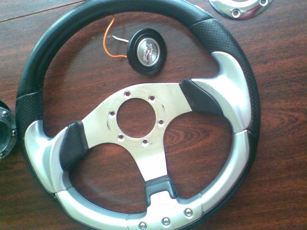

У меня такой авто руль, могу замерять размеры (отверстия под крепеж), осталось попросить кого то или самому в магазине замерять рамеры маринистого руля

Денис ! Снимите размер с руля , а я сравню их с размерами отверстий втулки которая имеется (х63) ! и думаю ситуация прояснится !!!

Диаметр внутреннего отверстия 54мм
6 отверстий под болты по окружности диаметром 70-71мм
