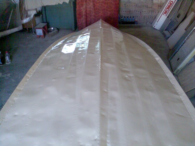

В двух словах.Притянули убитый Крым под перекрас и частично улучшить комфорт в салоне.Всё что сделал видно по фото.Стекло из поликарбоната 5мм,покраска автокрасками,салон оклеен ковролином,сиденья родные с небольшой переделкой.Мотор Вихрь 30
Как то так.Времени ушло на всё про всё 14 дней.

Молодцы! Только дно то надо было выбить, особенно в притранцевой зоне, совсем по другому пошел бы этот Крым.

Я клиенту предлогал это сделать,но он не посчитал нужным это делать,мативируя тем,что ему и так нормально каталось до ремонта.)))

Что значит выбить дно?

Рихтануть днище.

подбивают притранцевую часть, что бы крым шел на самой "пятке", хотя получается типа отгиба и Крым должен наоборот прижимать нос.

Задняя притранцевая часть уже кем то была выбита на ружу до ремонта. Да он мне говорил ,что будет обитать на 15 ом причале.Отрепетировалась дистанционка на воде и Вихрь 30 в порядке ,с стартером.Едет не хуже чем Обь на 30 Ямахе))).

Видишь как днище промято, его аккуратно рихтуют через брусок, хорошо получается прям на берегу, на песочке у воды, он мокрый и плотный.

А знаешь почему? Наоборот Крым пашет носом до рихтовки, не столь страшны продольные вмятины, они почти как реданны, а самая страшная вмятина на дне - это где идет перереборка, между задним рундуком и рецессом, до и после переборки, вот он гидродинамический тормоз, потому как этот выступ дна на переборке работает поперек движения лодки, выстукивая дно рецесса в пузырь, мы тем самым убираем этот тормоз, и Крым уже идет на самой пятке, по крайней мере у меня так было даже с Ямаха25, после такой рихтовки, лодка с загрузкой 300-350 кг спокойно шла 47км/ч под этим мотором.

На этом Крыму так и выбита задняя часть -пузырём. На фото не влазило всё днище в объектив.

Можно фото как дожно выглядеть днище после доработки молотком

При правильной приварке уголков на днище ситуация намного улучшается.

Всем привет.ребят у меня крым обычный и мотор Меркури 40 2 такта,транец шпильками усилен,ничего не рихтовалось лодка 1975 года.просто покрашен был=)скорость почти 60 при винте 14 шагом...стоял родной 13 поменяли на сузуковский 14 шаг.незнаю скорость с 13 шагом но с 14 шагом почти 60.....в пустой лодке в одном водителем вес которого почти 90 кг,руль с права,бензина литров 10-15...скорость для лодки нормальная или должна быть больше для этого мотора?на днище так заглядывал получается всё как на фото выше....видно продольные реданы которые внутри стоят...тоесть днище немного по всей лодке немного угнутое=)
