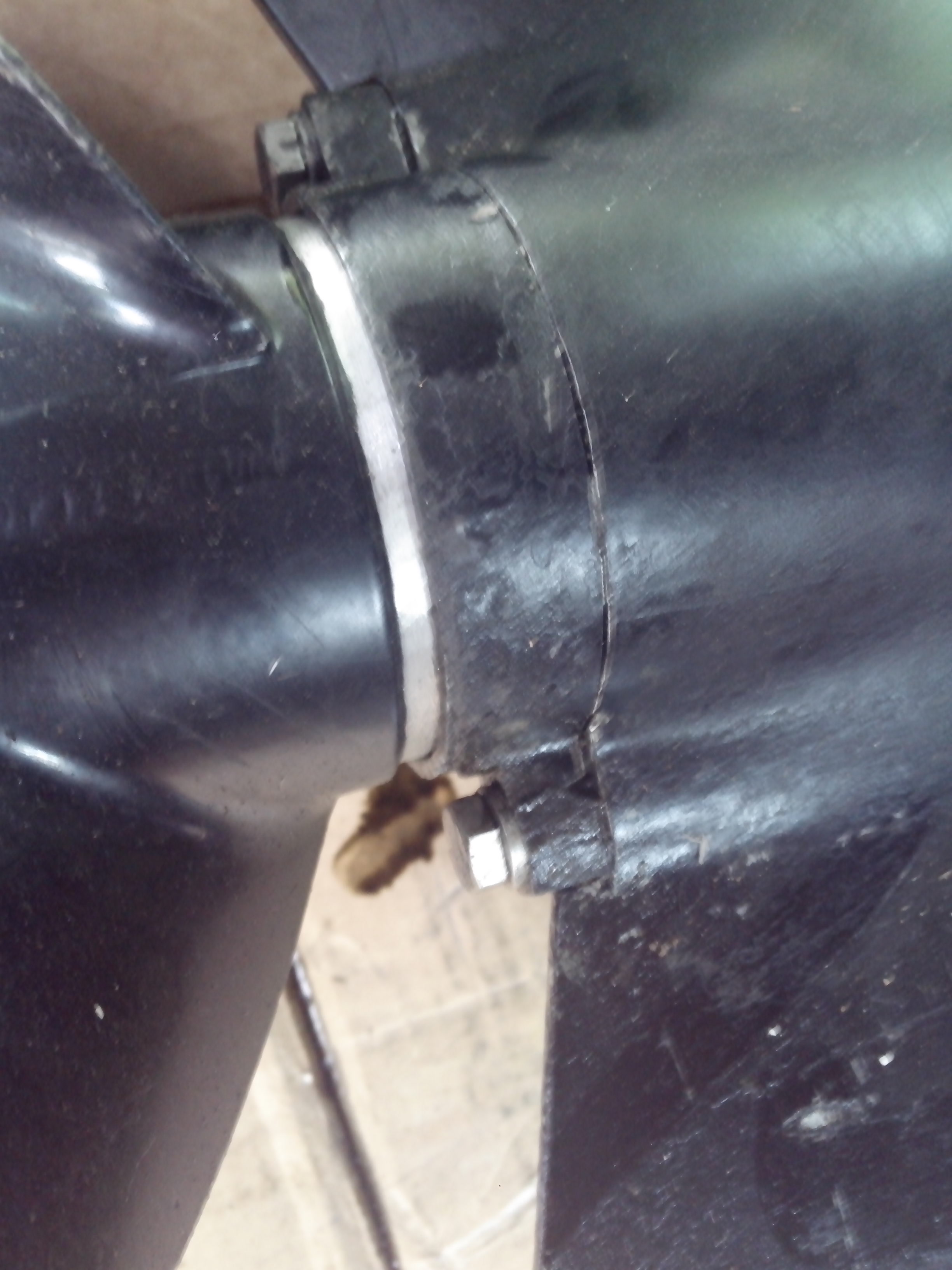

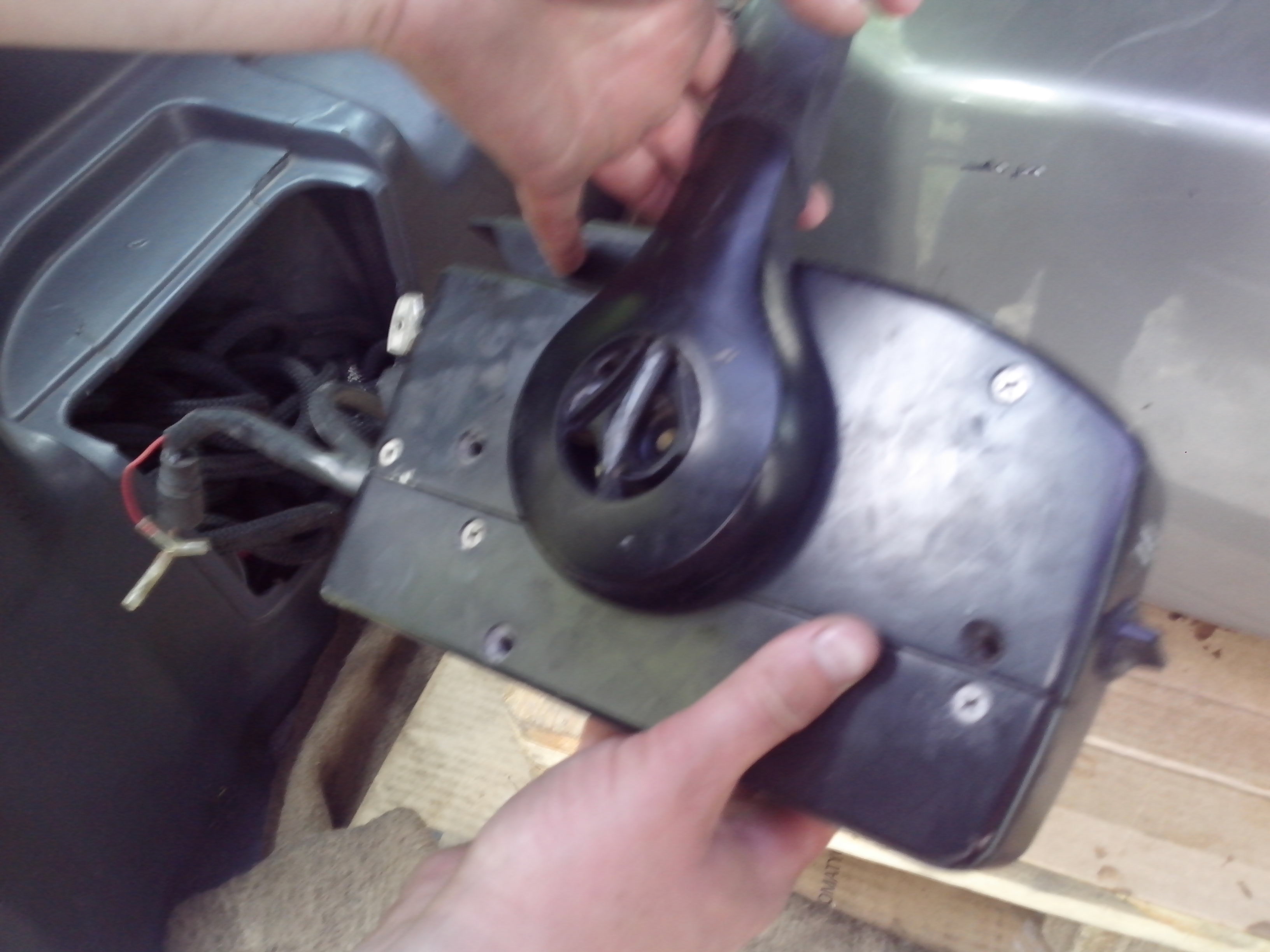

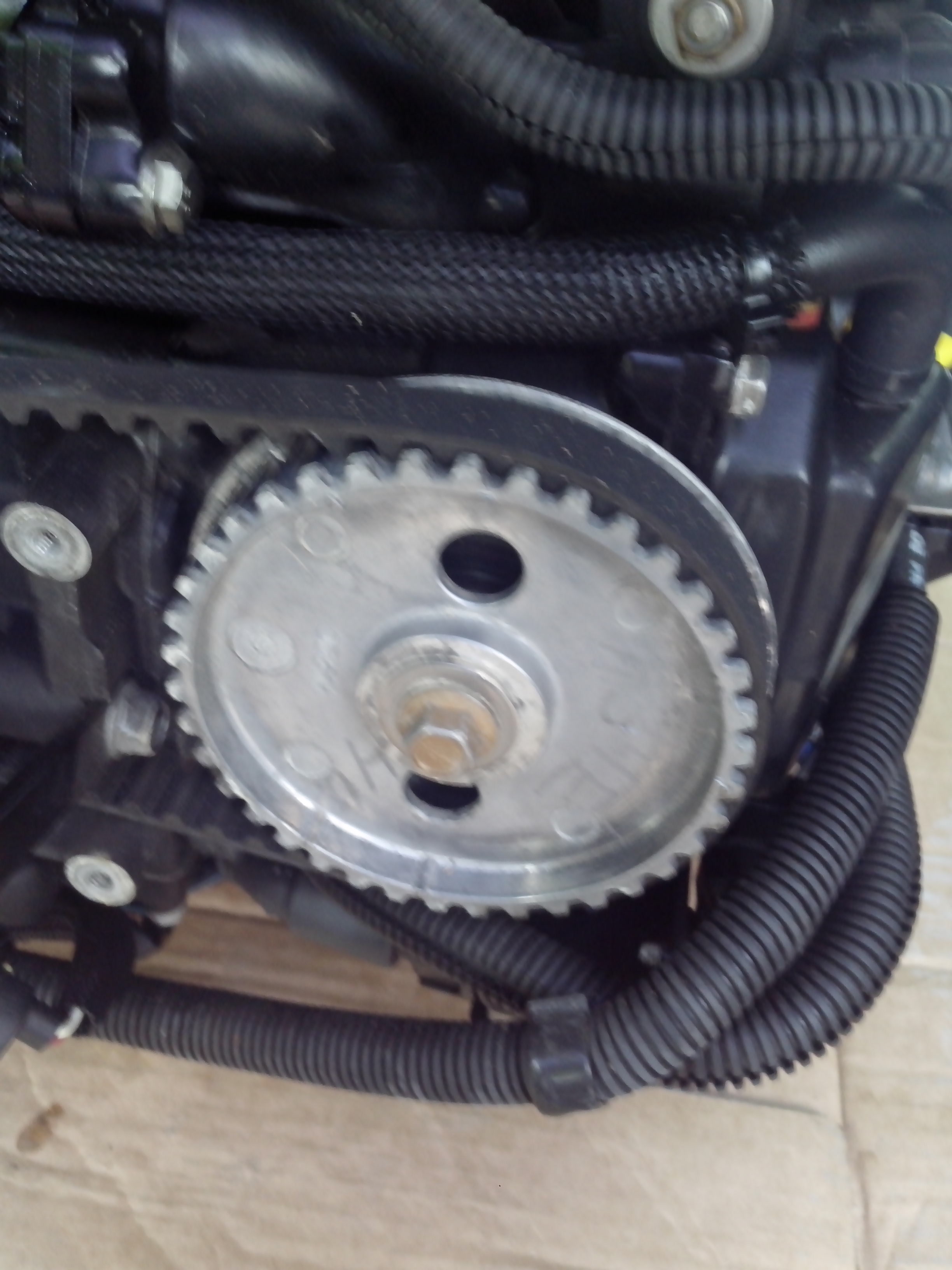

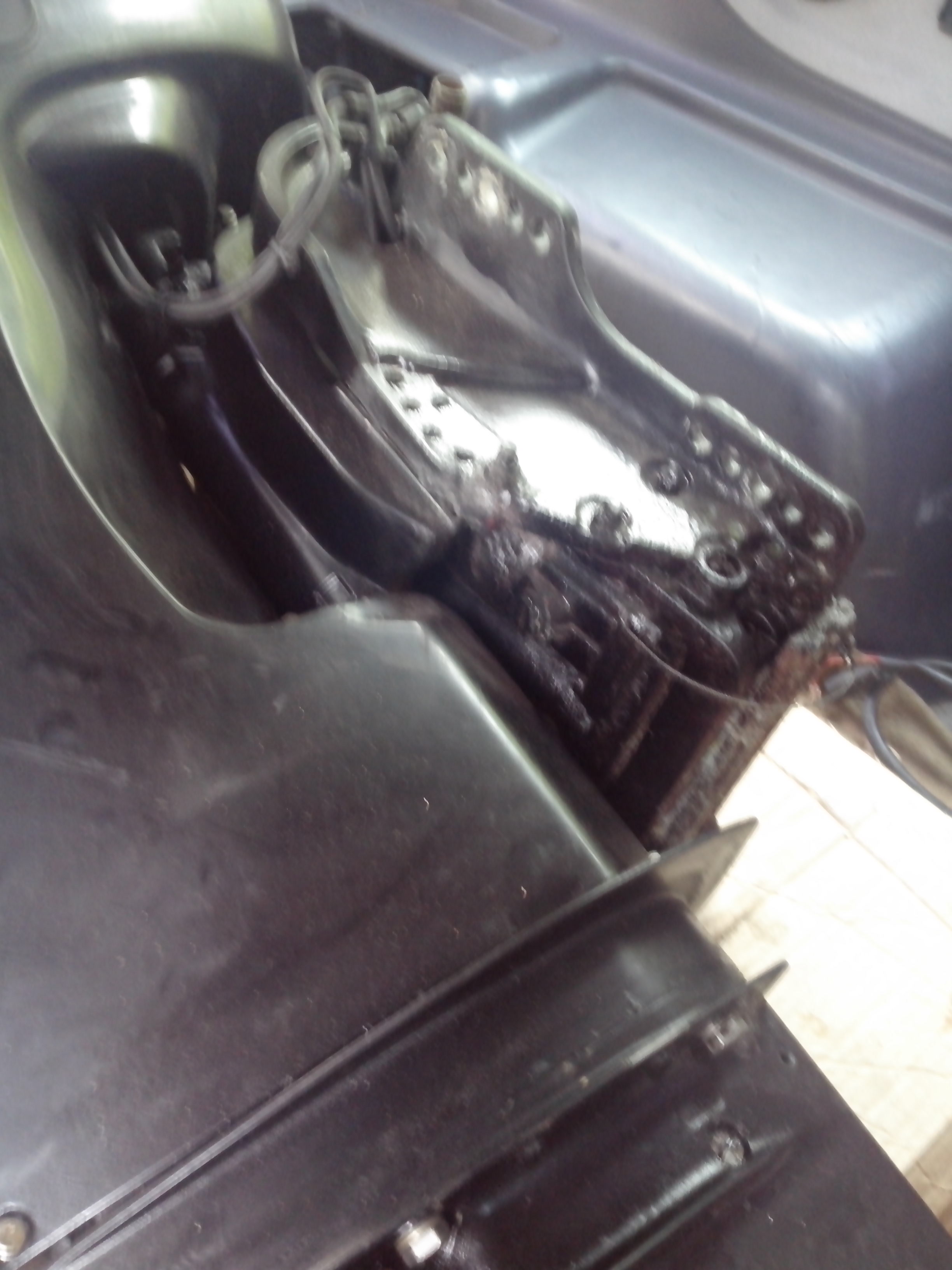

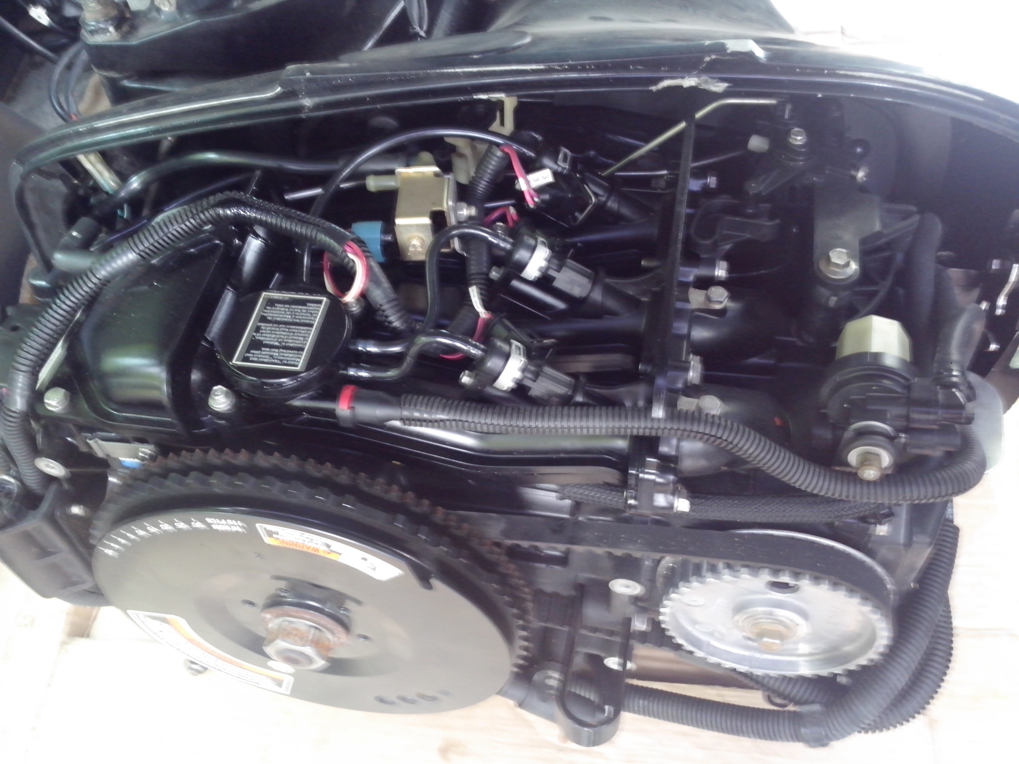

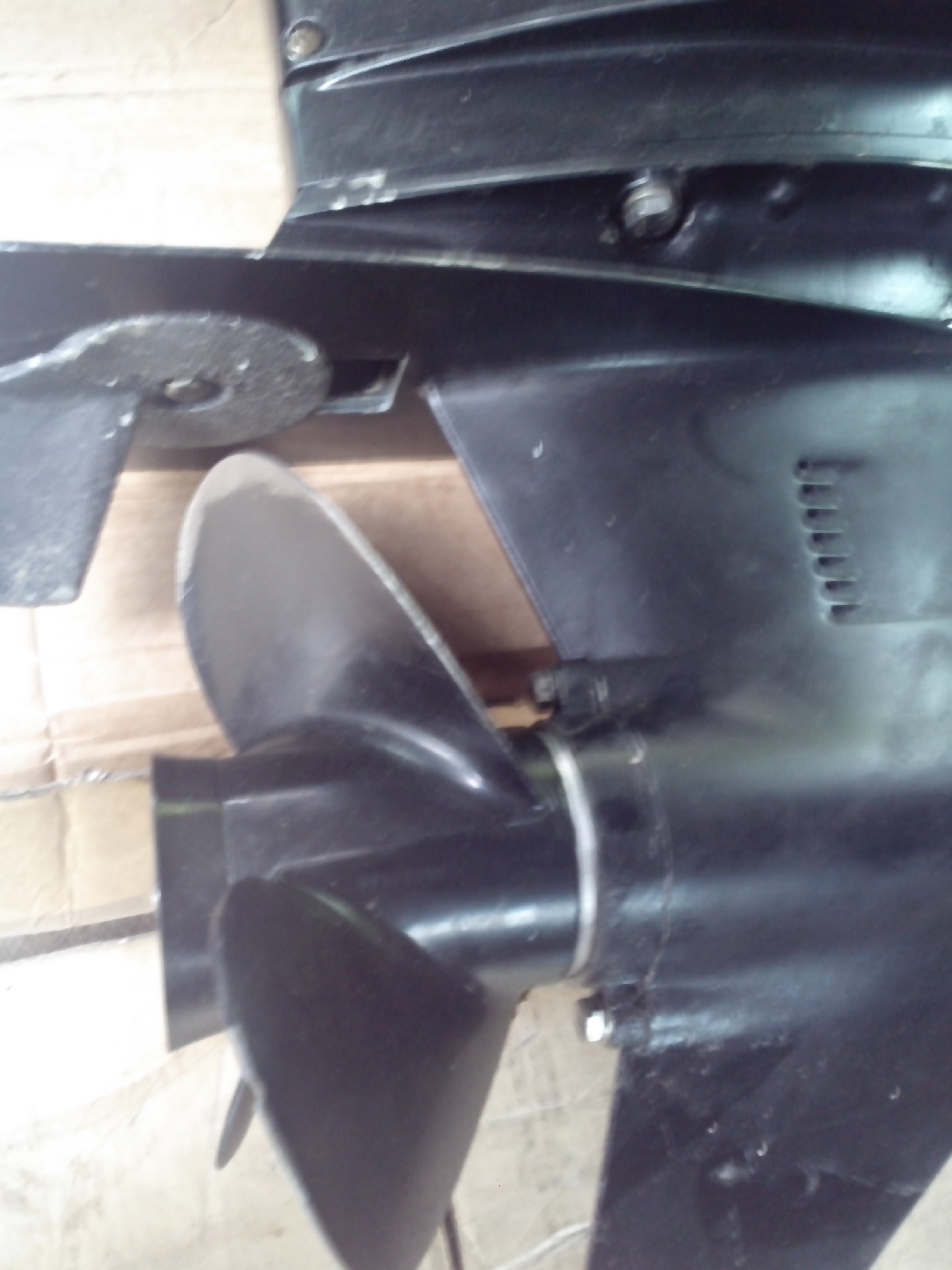

Мотор посмотрели, веренее посмотрел наш технарь - Денис dberegovoy. Несколько фоток (сори за качество, фоткал телефоном). Краткое описание: редуктор крашен, его разбирали, рихтовали вал, не снимался стакан который дежит сальник (но его сняли путем расклинивания отверткой) , на нем две трещины. Мот скорее всего с моря, т.к протекторы, в особенности который на скобе крепления к транцу изьеден, да и сама скоба немного шероховатая, сам блок не разбирался, если и разбирался то очень аккуратно - следов не видно. единственное что смутило - это следы от ключа на винте шкива ГРМ, слабое натяжение, ремня. Денис оценил мотор на 3.
ЗЫ Командер подубитый, в осбенности кнопка трима, которая держится на чесном слове
