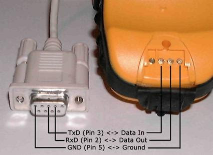

Старий 01.07.2014, 20:21   #6 (permalink)
Типово Re: надо карты для Garmin eTrex Legend
Допис від VB-1947 Переглянути допис
Любой USB A - USB-mini, идет в комплекте с очень многими устройствами
Да ладно )))
Garmin eTrex Legend https://static.garmincdn.com/en/prod...00/g/rf-lg.jpg
Расскажите еще как и куда мини USB в него впихнуть
Назва:  схема-2.jpg
Переглядів: 772
Розмір:  23,9 КБ
ID:	66552   Щоб збільшити малюнок, клацніть по ньому
Назва:  110320121865.jpg
Переглядів: 752
Розмір:  139,7 КБ

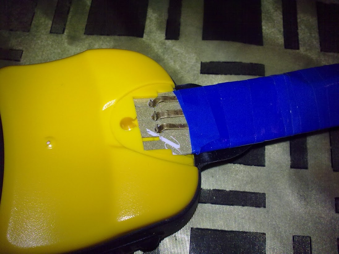

Старий 01.07.2014, 20:52   #7 (permalink)
Денис, спасибо! Грею паяло
Назва:  010720141203.jpg
Переглядів: 622
Розмір:  1,08 МБ

Старий 03.07.2014, 23:26   #10 (permalink)
Сэкономил я 20-40уе на шнурке (на фото, изготовил по мотивам ОТСЮДА)
Deniz76 набросал мне ссылок , на данном этапе хочу поставить на ноут с "железным" COM-портом софт ОТСЮДА только не понимаю порядок установки с русификацией , "лекарства" там, "положить сверху", может кто помочь разложить последовательно по полочкам?
Назва:  030720141205.jpg
Переглядів: 626
Розмір:  1,33 МБ
