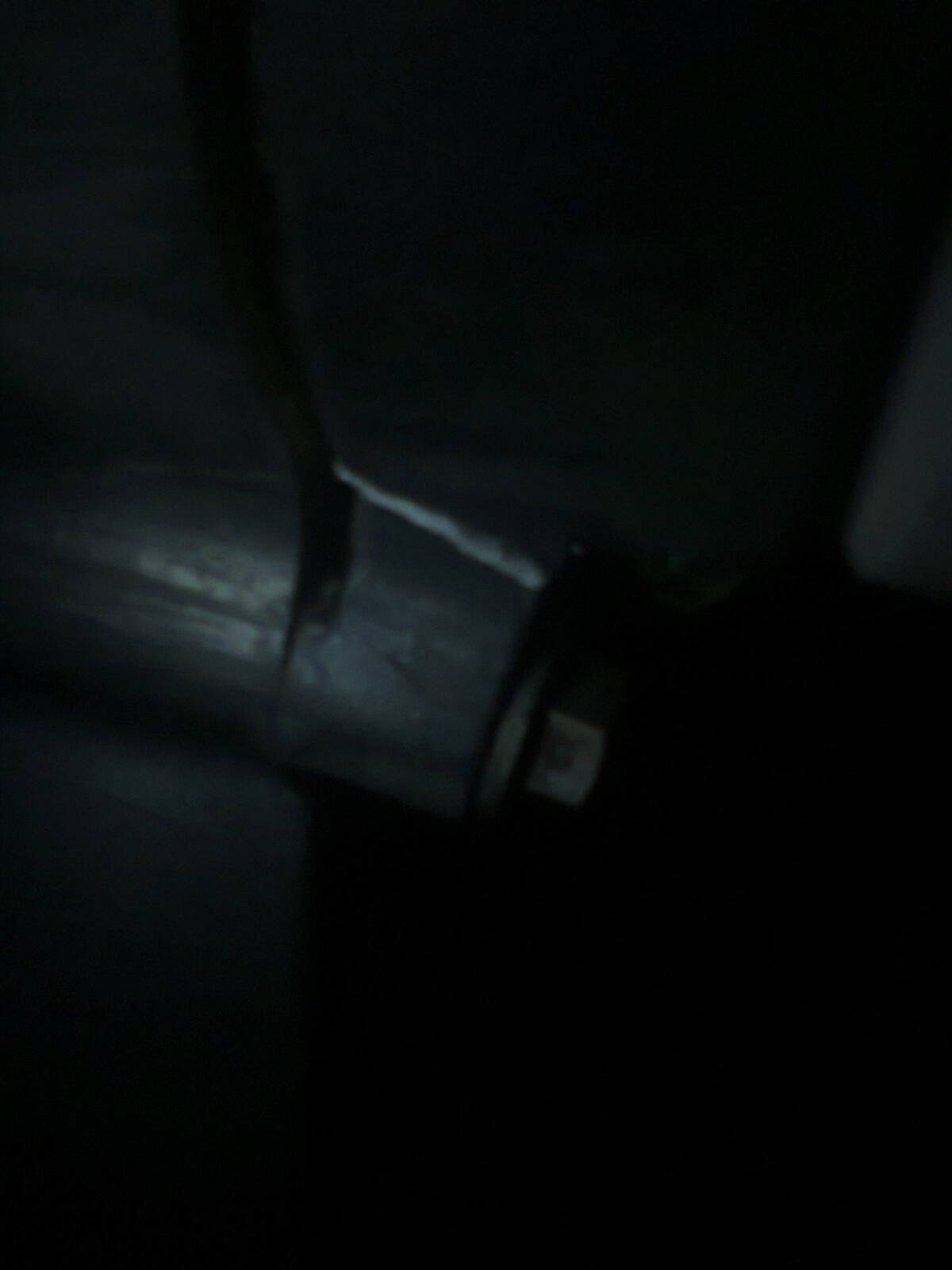

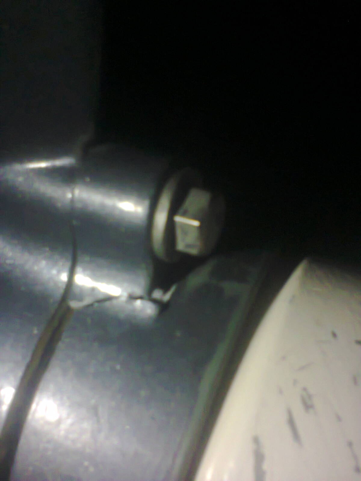

Куплю запчасть на редуктор . мотор ямаха 40
0505408261 еще нужны сальники в редуктор

Аргон и покраска.

может попробовать заварить ?

завтра попробую заварить

Не думаю что по сварке будут проблемы.
Первый раз такое вижу. Как получилось такое? Задним ходом по камням, судя по пропеллеру?

вода в редукторе . и -10

Повезло , а остальной корпус после разборки осматривали?

завари аргоном.

слава богу корпус целый . пострадал только стакан. куплю сальники гребного вала

Блин парни таже фигня только разорвало на 4-ре части.Но сальник менял весной,сеток не ловил,по камням не летал и тд и тп.Сам понять не могу откуда взялась вода.Когда разогрел то вытекло масло отдельно и вода отдельно а не емульсия.На что грешить и где копать.

Вот не для дураков же сказано при консевации плм на зиму заменить масло в РЕДУКТОРЕ!!!!! Когда мы катаемся, рыбачим, гоняем, редуктор греется и если при остановке не подымать плм (температура остывания металов и резины разная + давление) то в редуктор через сальник попадает водичка. (сальник больше работает в одну сторону, чем в другую). А с приходом морозов водичка делает свое дело.... Это еще на вихрях проходили.
ПС у кого лодка на улице зимует не поленитесь, хотя бы слейте эмульсию!!! Да и полюбасу гдебы лодка не стояла нужно хотябы слить!!! Поверьте водичка делает свое дело (там есть чему ржаветь).
Прошдая зима была слабенькая многим это простила.
ПС незабудьте потом залить!!!!
