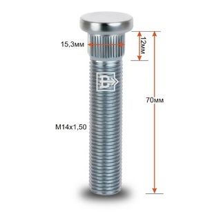

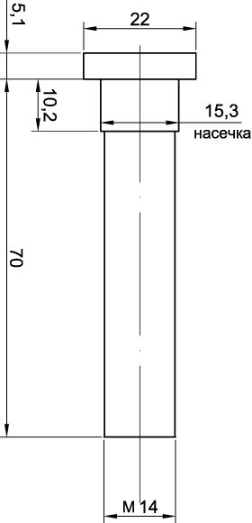

Кто может сделать?
Колёсные шпильки.....правильно прикаленные.,в кол-ве 20 шт.
Цена?
Там где размер 70 мм......НУЖЕН 65 мм.
п.с по рисункам.....длина накатки, предпочтительно 12 мм.
об75o18458 Дима
Эти шпильки не калятся, нужен правильный материал Ст-40, Ст-40х
Konstantin 69 зараз поза форумом

Типово Re: Шпильки
Исходя из чертежа, можно выточить из камазовских болтов головки, они как раз из нужной стали и в любой автобазе их рубль ведро.

Типово Re: Шпильки
Кто может сделать?
Не пробовал на авторынке в мерседесовском ларке
с бусов шпильки должны подойти по диаметру.
Тут закалка по любому надо, надо закаливать шлицы
иначе про крутятся. В размере 15,3 уверен?. Где мерял,
очень маленький переход под 14.

Типово Re: Шпильки
Доброго Утра -ВСЕМ....Шпильку-калить-НЕЛЬЗЯ.....При торможении-обрежет шпильки и колесо вместе с барабаном-уйдет в кусты-или кому-то в .....Шпильки обычно-прикаливаются-но не ЗАКАЛИВАЮТСЯ....У нас в депо -одно время делали шпильки-сами-но потом -чтоб перестраховаться-начали заказывать на стороне(не знаю где)...Но эти шпильки приходится дорабатывать-под размер-на ступице.-При обработке этих шпилек-оказывается что особого в них ничего НЕТУ....только наружное покрытие-или поверхностное-каление....под верхним слоем-обычный металл-ст45......По поводу -СТАНКА с ЗАОБЛОЧНОЙ....Станок может-быть-черти от-куда-лишь-бы-токарь был....Только не токарь-который кроме болтов и гаек ничего не знает.....Не считаю себя-ВЕЛИКИМ-работаю-здесь с 79года....до службы работал на -АРСЕНАЛЕ-там научили работать.....На службе пришлось токарить-на таком СТАНКЕ...ничего-поломку корабля устранили-и на боевую пошли.....ВОТ-ТАК.-Шпильки можно сделать с шестигранника-а дальнейшая термообработка-за-ВАМИ.
