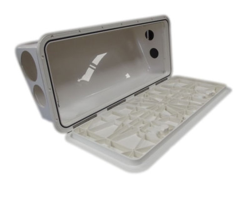

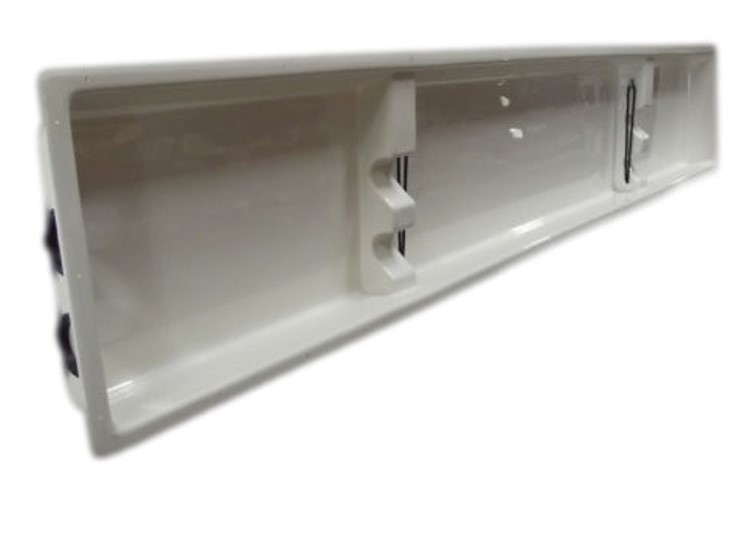

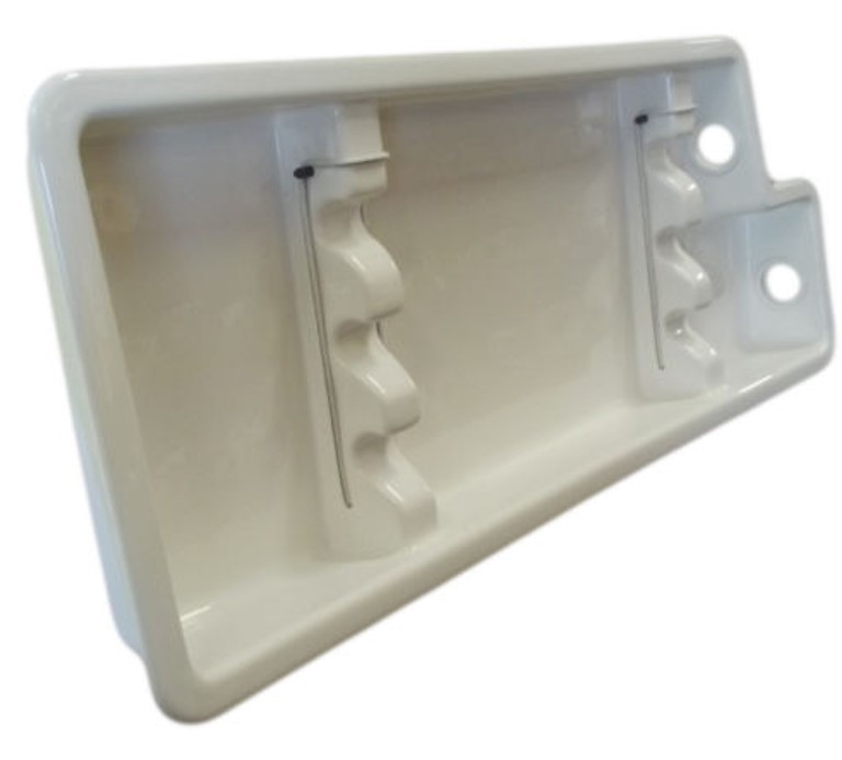

На Buster ? Типа кранцехранилища как на фото ?
Ну я думаю еще над функциональностью. Однозначно под мелочевку всякую, кранцы можно, одночастники спиннинги...
На Buster

Вопрос в том - использовать серийную штуку типа как КТМ-ов писал - это одно дело и цена.Сделать может кто угодно если самому облом.Вырезать по шаблону кусок внутренней обшивки борта и выковырить малость пены затем вставить и прикрутить эту коробку на герметике - не вижу особых проблем. Ну а если что-то индивидуальное надо - то это уже другой разговор и другие деньги.И из чего делать ? Если из пластика - как наиболее эстетично - там цена будет такой космос....Ну а кто может сделать - в Киеве стеклопластиком занимается не так много народу и тут они большей частью упоминались...

Есть коробки под спиннинги заводские, под 2 штуки. Без крышек. В смысле конструкцией не предусмотрены. Но с ремешками и держателями спинов.

Под одночастник они маловаты, для него там трубу надо ставить, что бы он не повредился, отверстия под трубу есть. Двучастник ставится нормально. Фото токо завтра сделать смогу, если успею - 40 дней по матушке.
