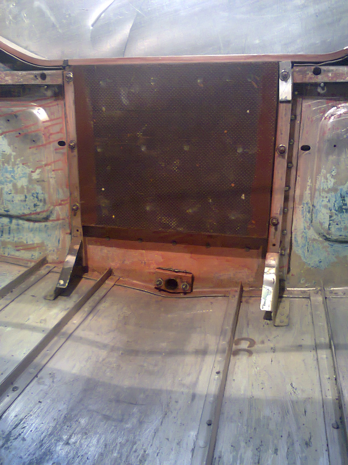

Допис від Механик Переглянути допис
Правильно - ламинированная. При склеивании таких листов, гладкие поверхности могут быть соединены не достаточно надежно. Может получиться хлюпкий бутерброд
Либо использовать другие сорта фанеры.
У Вас на фото вроде не бакелитовая , а фсф( стелил себе такие на пол). На транец клеил обычную водостойкую .

Типово Re: Куплю кусок бакелитовой фанеры для транца
Допис від klvadim Переглянути допис
Клеил из трех слоев,глянец снимал,в качестве клея использовал полиуритановый герметик, торцы несколько раз покрывал краской пока перестала впитыватся. А вот китайская она или нет хрен ее знает-остались куски после замены пола в спринтере
