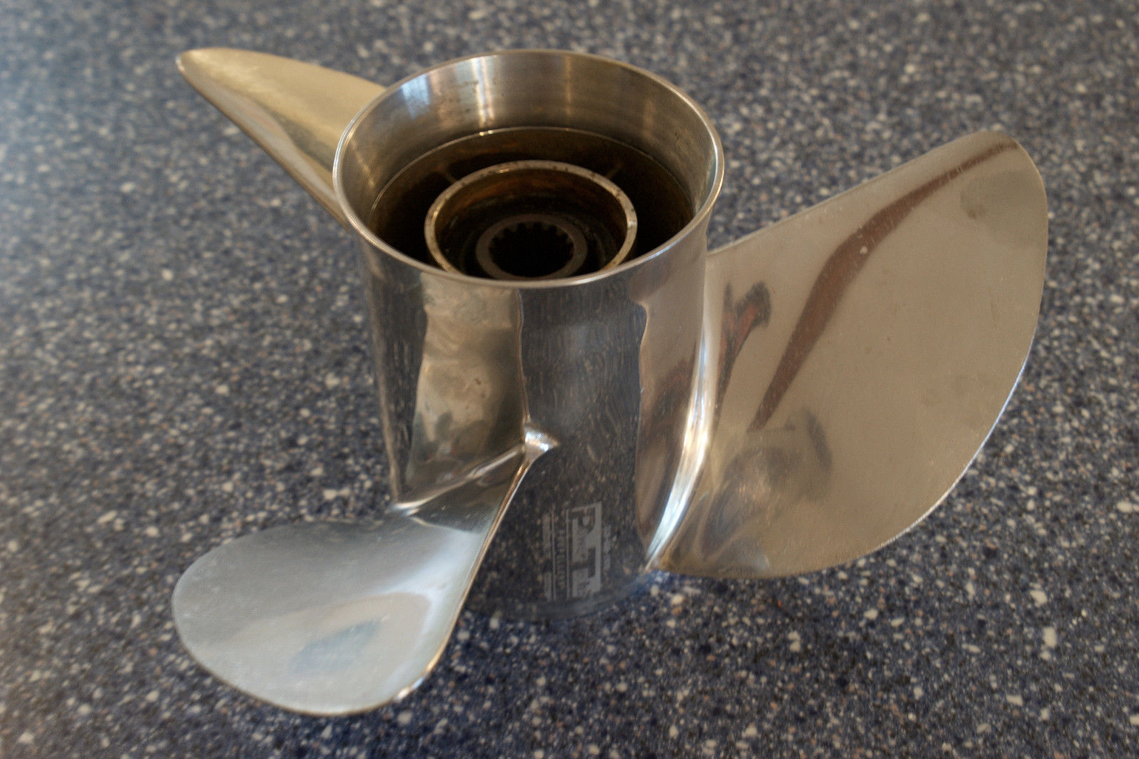

Посмотрел на него сейчас. Сузуки 15 1/2 х 17. Удивляет что у него очень маленькая площадь лопастей.
Сейчас пойду сфоткаю.

По идее 14 Х 19 Ямаховский должен тебе всё заменить, в крайнем случае 14 1/2 Х 18.
Вот такого плана тебе нужно искать.
Малая площать лопасти, тонкая лопасть и не большой интерцептор. Дури то у мотора ого-го.
Вот он
