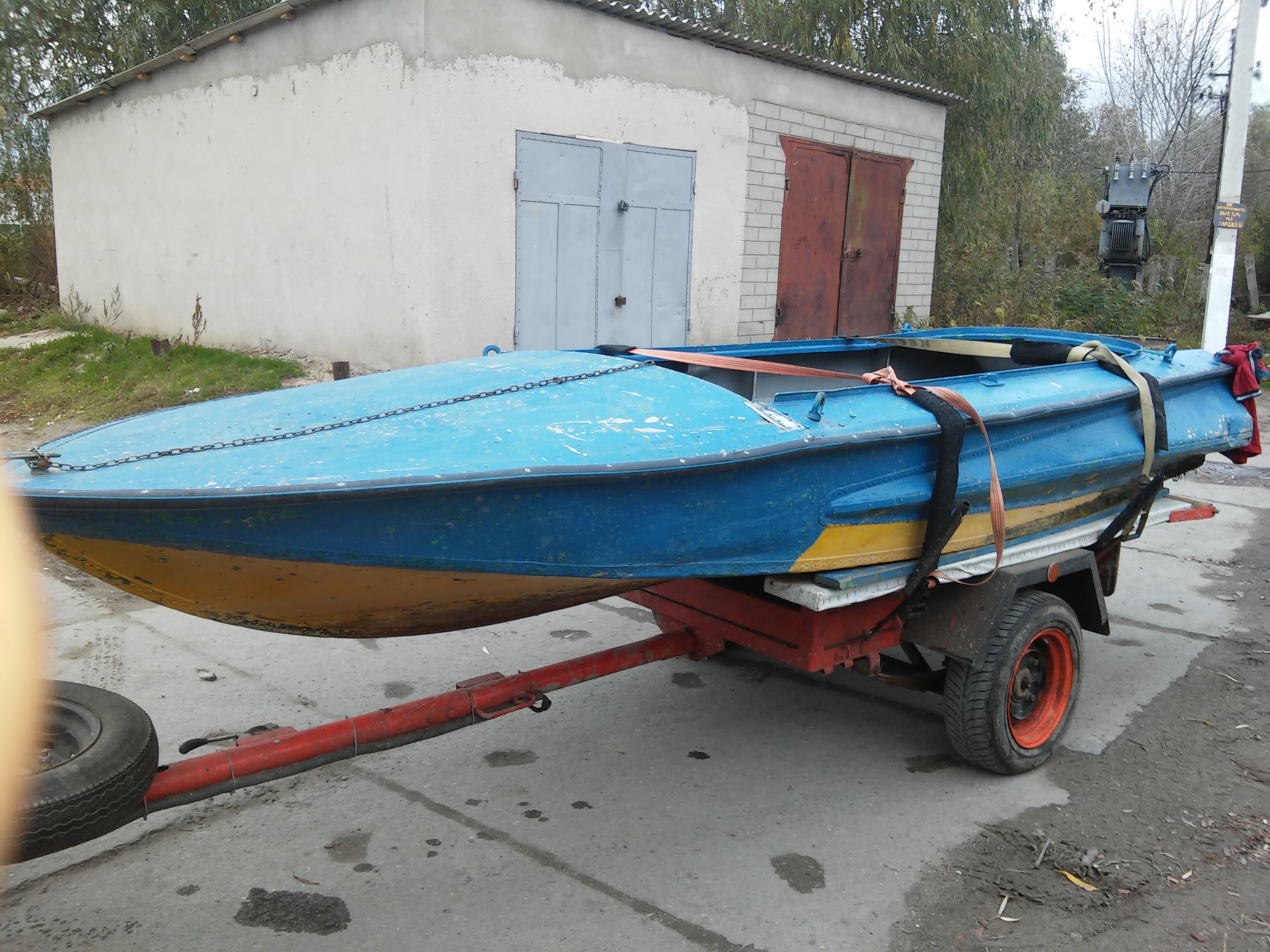

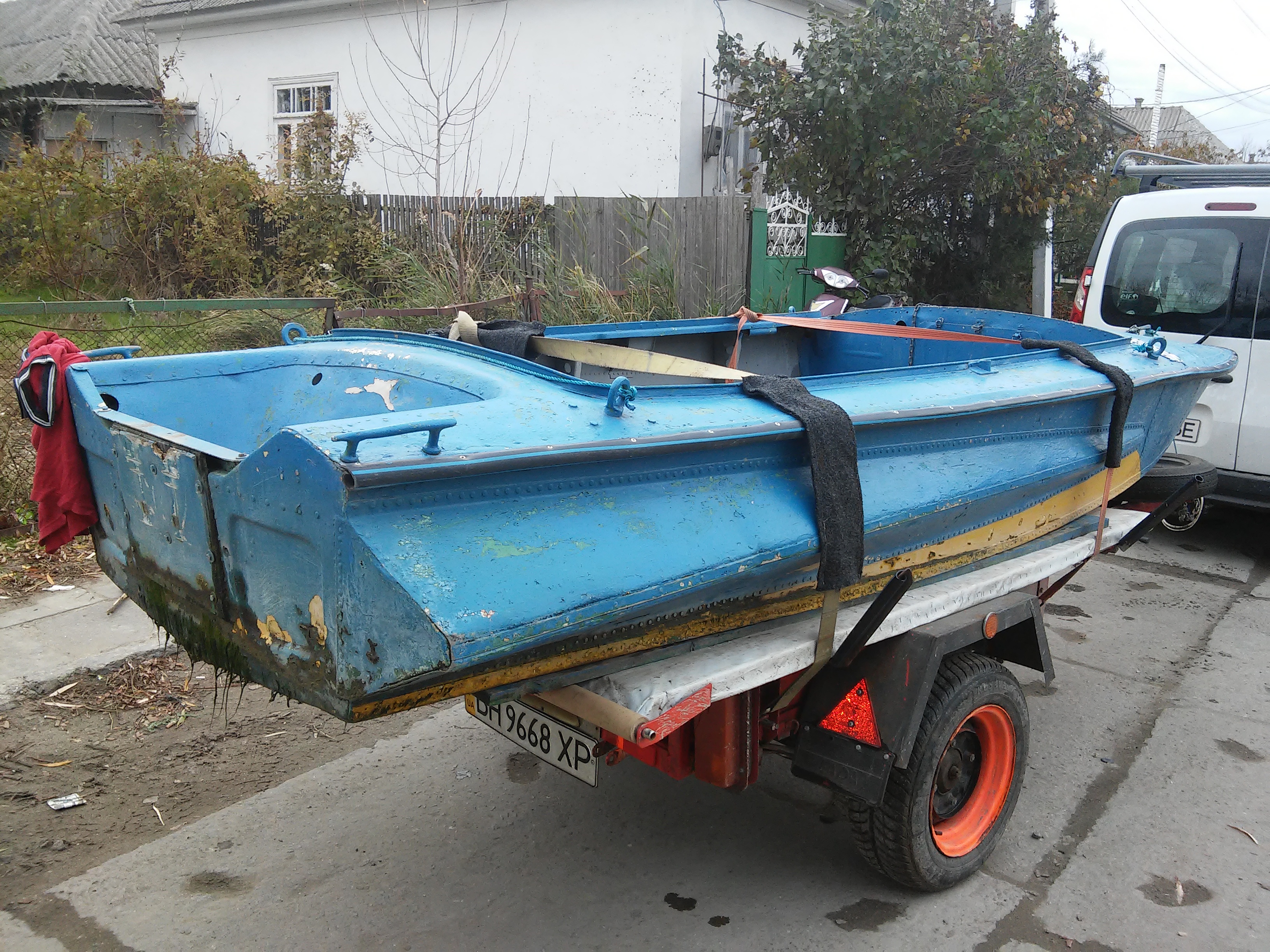

А именно для казанки 5 они врядли будут, привальники универсальные, и подбираются индивидуально.
Каковы размеры буртика привальника на Вашем пароходе?
Или Вам нужны именно чернила для пятого класса, для четвертого не подойдут?
Труба водопроводная, 30тая. Я купил лодку с ней, честно, мрак ( ИМХО) грязи под ней ну просто тьму выгреб.
Купил н замену,думал ставить, но передумал, только резина или вообще без него.

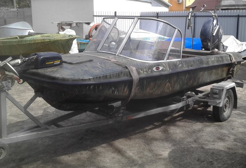

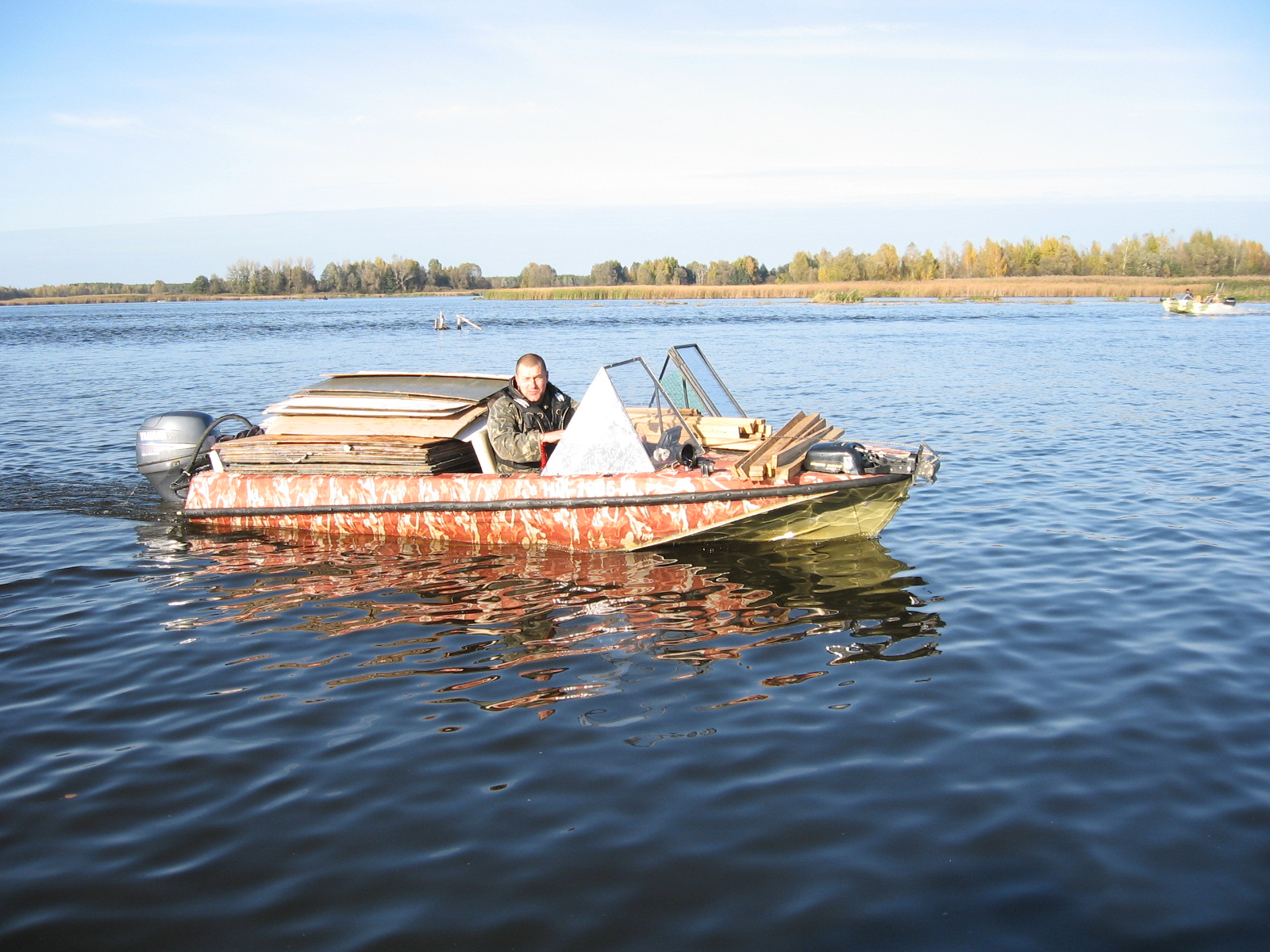

Просто труба резиновая, разрезана вдоль. Крепится пистонами пластмассовыми из двух частей, где и в какой машине применяются не знаю. Диаметр 8 мм.

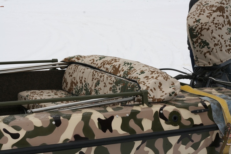

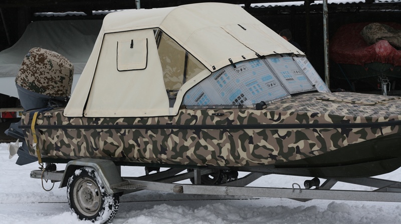

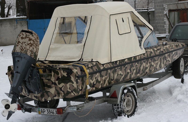

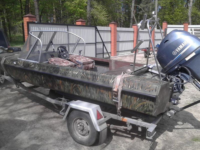

Вот...
Крепится при помощи фена, 2-наконечников и др. инструментов (без саморезов, болтов и т.д. по периметру)... держится нормально... лодки отходили по 2-3 сезона уже...
На Казанку нужно примерять и подберать... Итальянский привальник очень дорогой...
