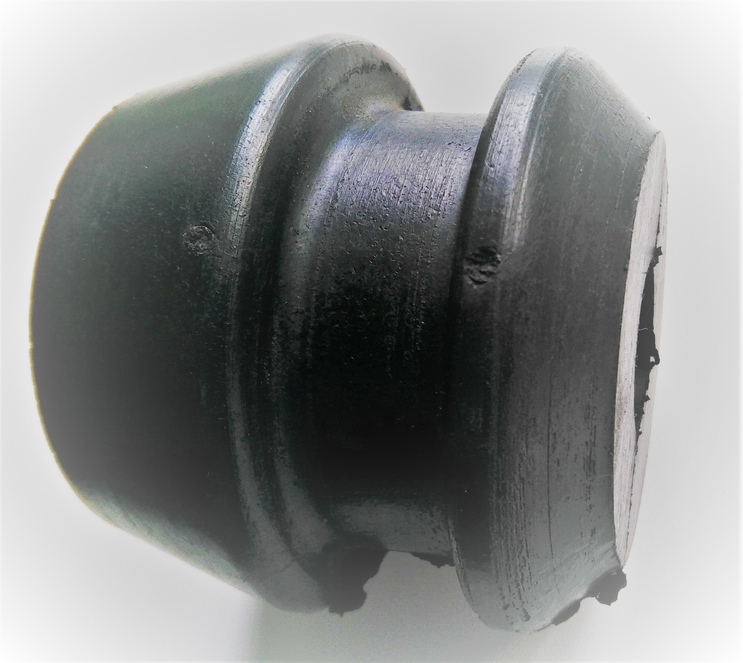

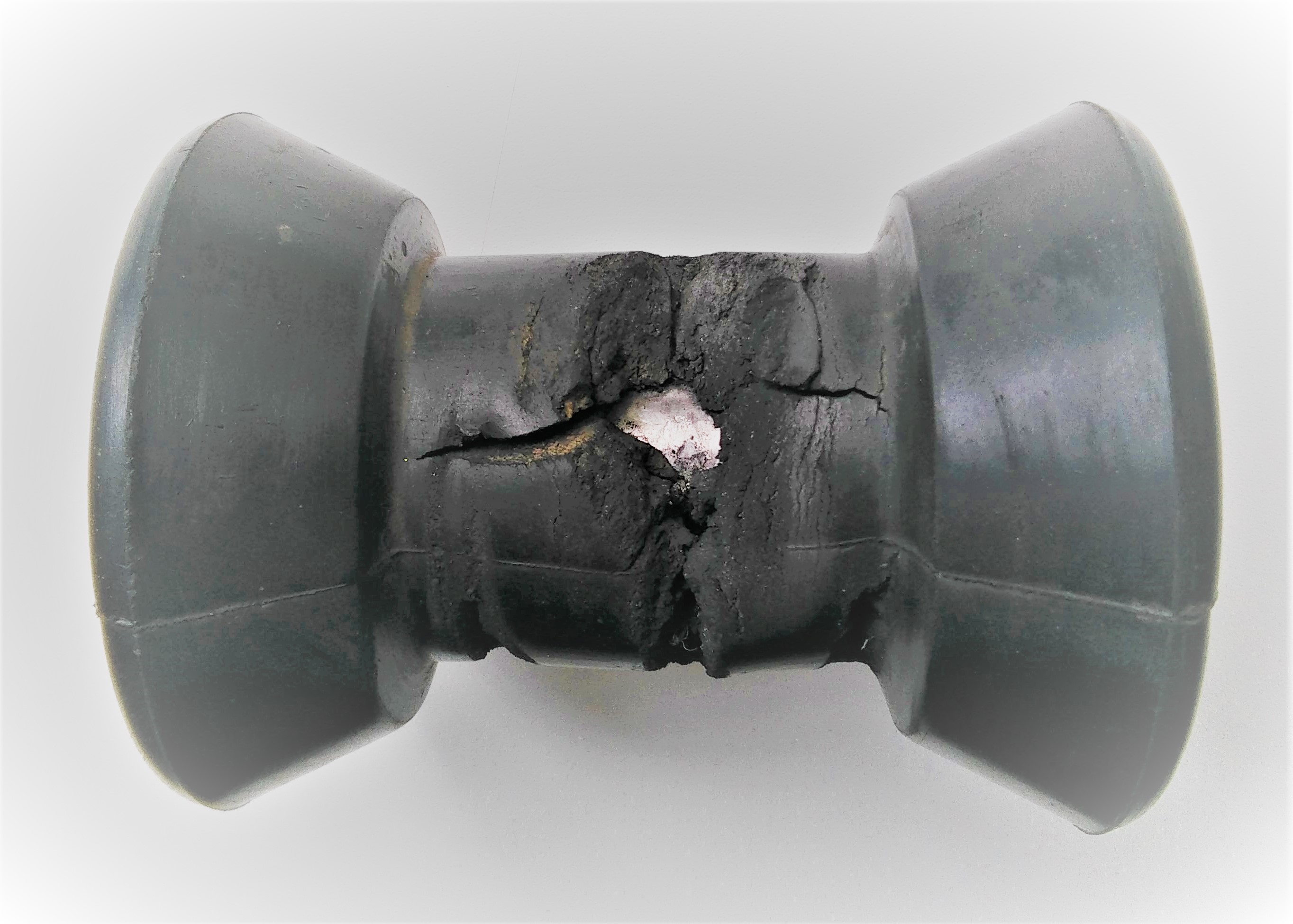

1. Покупал лодку вместе с мотором и прицепом, поэтому название прицепа не знаю (но тяжёлый зараза).
2. Лодка затягивается на лафет лебёдкой по килевым роликам и потом путём опускания винтового домкрата с двумя направляющими роликами спокойно (устойчиво ложится на ложементы).
Второй от носа резиновый ролик каким-то образом заклинил (самозатянулись гайки которые фиксировали оську, гайки были незаконтрогаены, стянули крепление - уголки и в итоге ролик стал намертво. И на этих прошедших выходных я прямо видел, как киль режетэтот ролик (как нож масло).

Совершенно верно. При транспортировке лодка не должна касаться килевых роликов и будет счастье
А зачем тогда эти ролики нужны? Если при транспортировке лодка не будет касаться килевых роликов, то и при спуске на воду ее труднее скинуть!!!! Или я что-то не так понимаю?
Функция роликов именно же - ДЛЯ ОБЛЕГЧЕНИЯ СПУСКА/ПОДЬЕМА НА ВОДУ!!!! А так тогда зачем они нужны!!!

Вот именно - для спуска и подъема.
После подъема надо поднять лодку над роликами.
Соответственно перед спуском - опустить

Тогда ролики вообще не нужны.
Только шанс изуродовать лодку.

При перевозке по нашим дорогам запросто можно "убить" киль.
