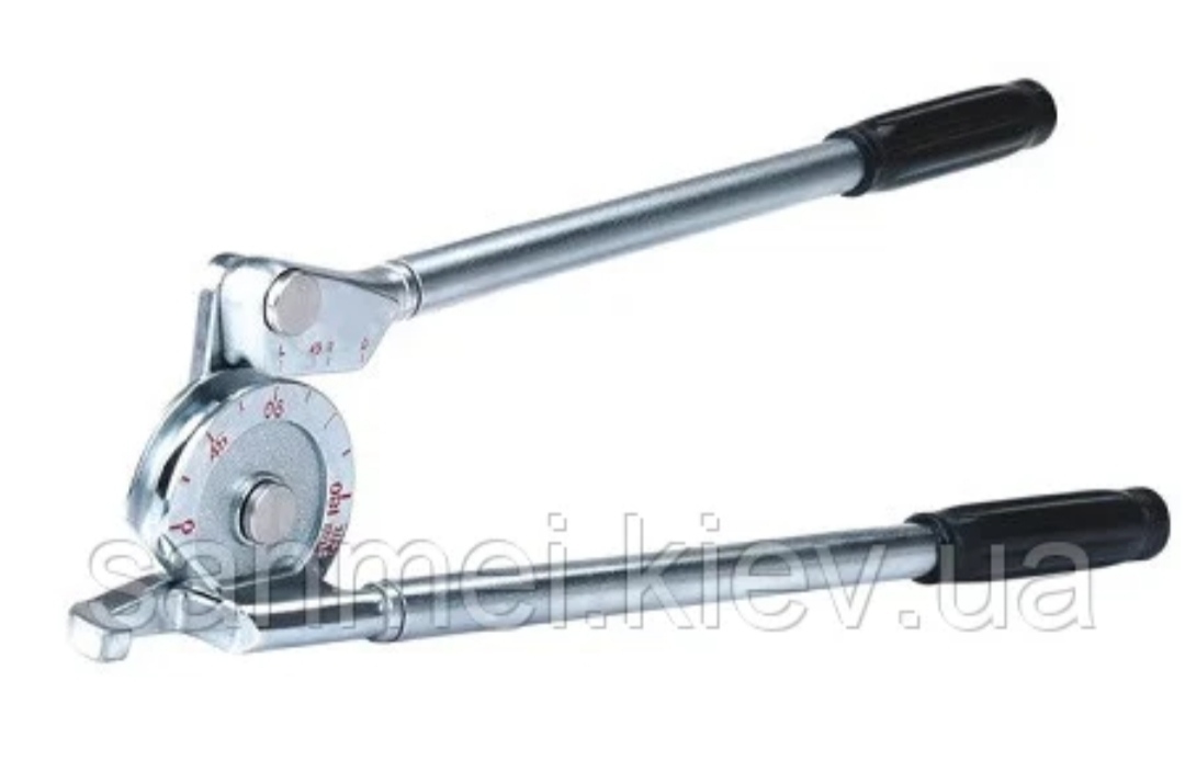

Купил в инете трубы 22 мм, анодированные...
И на олх трубогиб ручной , рычажный, для 22 трубы за 400 грн, и гнул все в гараже... Так как трубы брал дюралевые, то грел газовой грелкой. Все гнется как по маслу

А какие трубы лучше - алюминий или нержа?
И какие лучше диаметры/стенки брать?
Дмитрий! Спасибо за инфу о ручном трубогибе - не знал о таком...

Допис від pawik Переглянути допис
Я планирую алюминий 22х2 мм.
Для алюминия маловато, для дюраля в самый раз) у меня такая труба
На бывшей Ю2 делал тент из нерж трубы 25*2 мм, более чем.
Но этот трубогиб для мягких металла, нержу не согнете.
Смотря какая фурнитура в наличии))) у меня была под 22-ю трубу, под нее и брал.
Нерж трубы значительно тяжелее алюминиевых.
