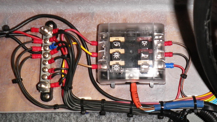

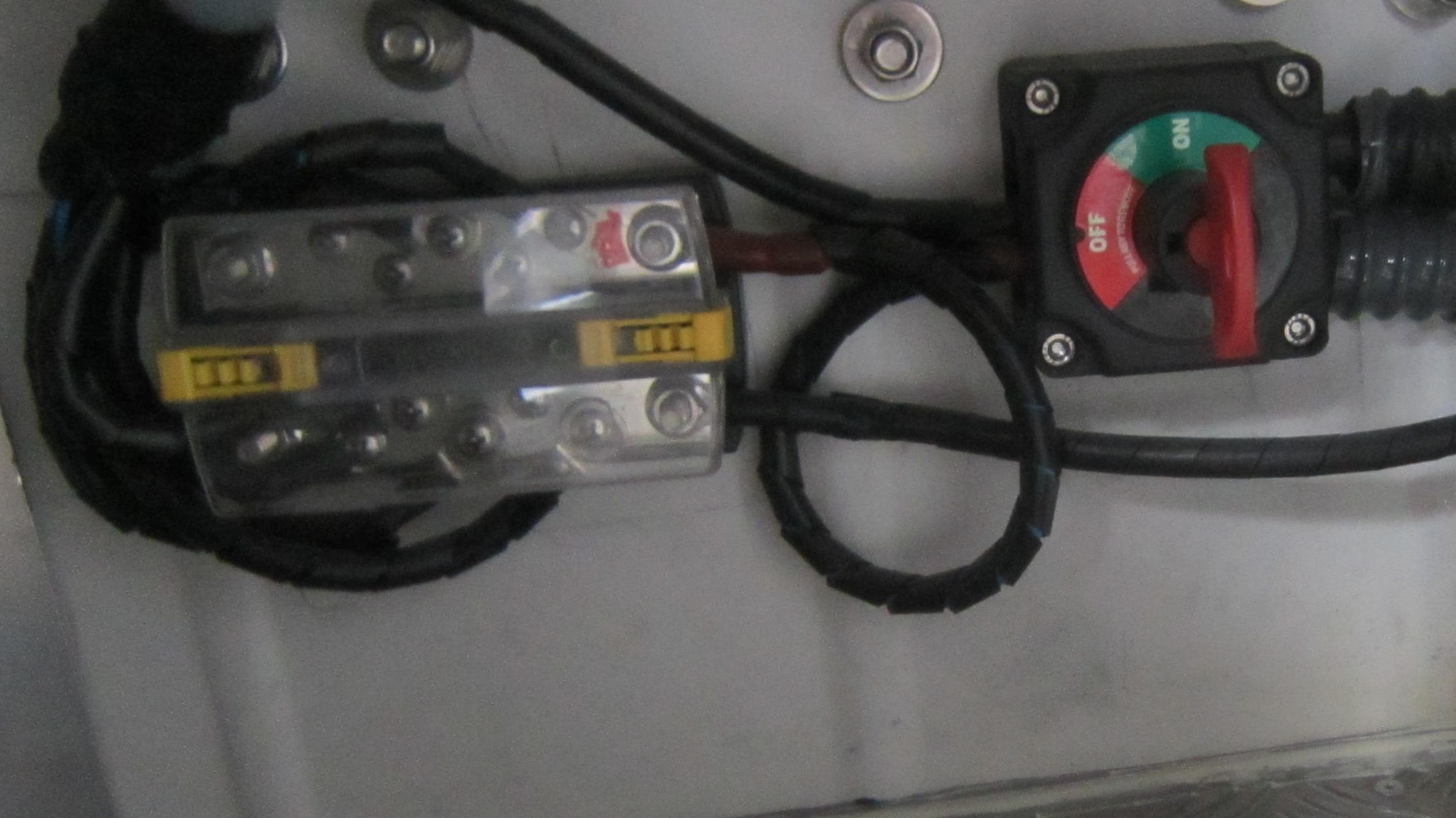

Доброго времени суток!)
Сегодня столкнулся с небольшой проблемкой при поиске комплектующих для сбора лодки:
не смог найти в живую в водных лабазах города (Днепр) блока предохранителей в морском исполнении.
В знакомых инет-магазинах тоже не увидел.
Ребята, которые возятся с лодкой, тоже разводят руками: недавно искали в катер, и хрен там, даже от отчаяния думают автомобильный ставить (
Подскажите, кто сталкивался недавно, где купить нормальный блок по вменяемой цене у проверенных продавцов.
Фото, того, который стоял у меня на предыдущей лодке, и как он , нормальный, выглядит , прилагаю.

Глядя на фотки так и не понял - а что в нем морского?
Может винты/контакты нержавеющие.

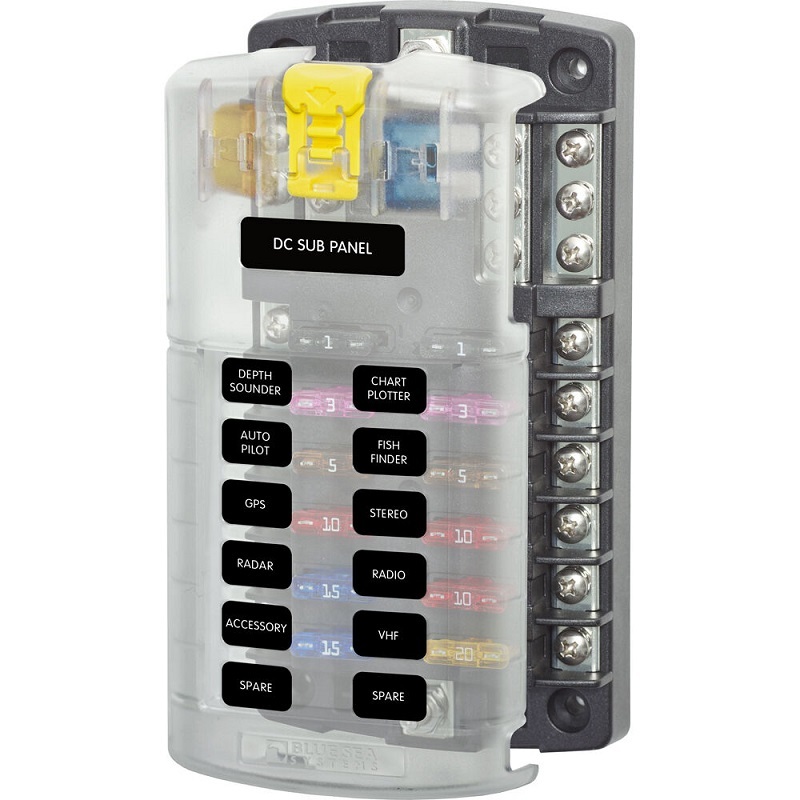

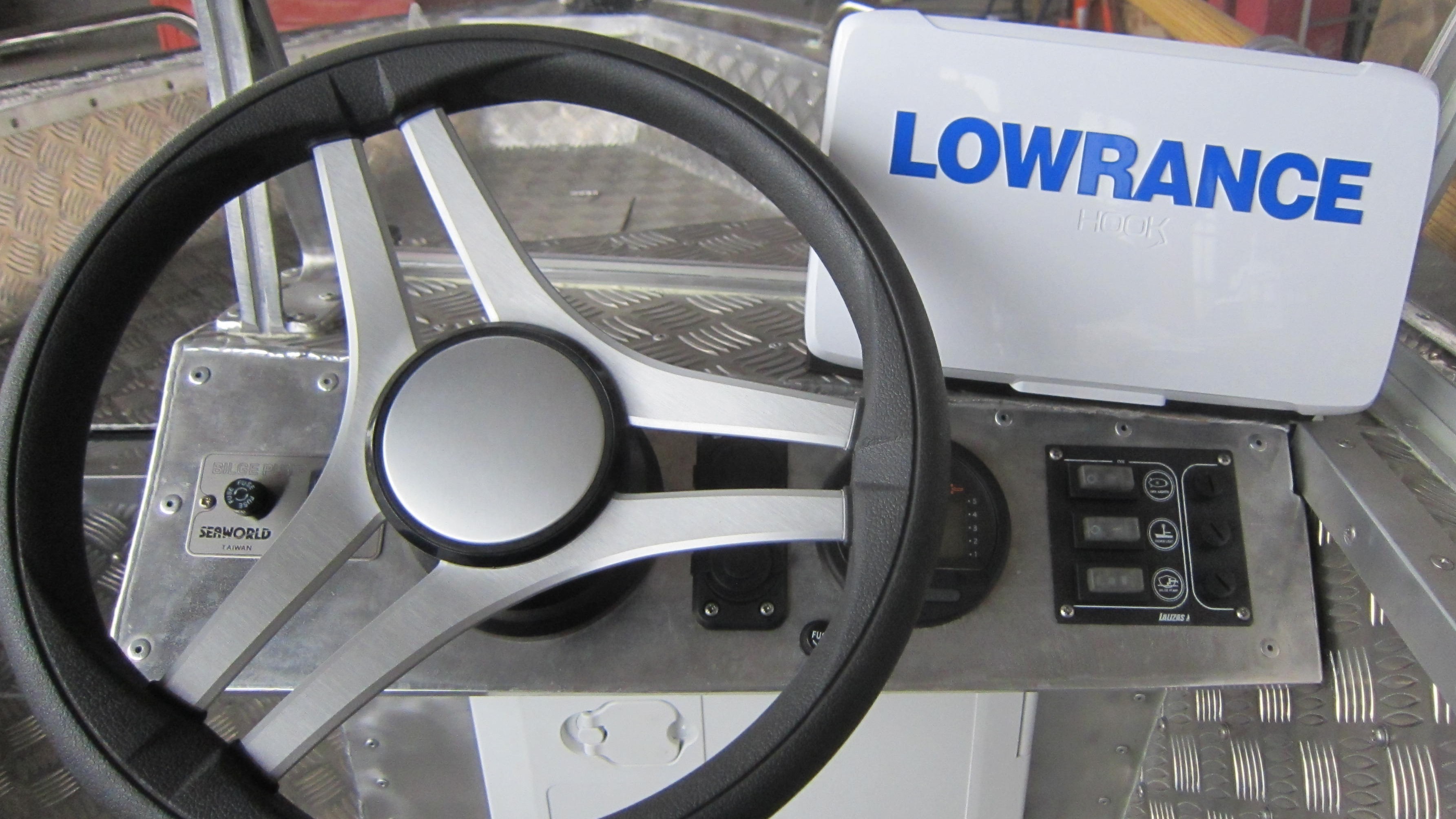

Не навязываю, но можно и по другому вопрос решить. Установить "включатели" и пр. хрень, со встроенными предохранителями ("стекляшками" ). Удобно на мой взгляд, все под рукой + герметично. На тахометре штатный, прямо на кабеле.
Все просто. Берешь обычный - автомобильный, пишешь "морской", цену умножаешь на два... И вуаля!

Старий 06.02.2021, 17:02   #9 (permalink)
Типово Re: Блок предохранителей (морской) где купить?
Мелкое жлобство на системах жизнеобеспечения судна даже комментировать впадлу ...
Если это вдруг мне адресовалось ....
Я никоим образом ни к чему не призываю.
Просто мне интересно что обозначает слово "морской" в понимании производителя.
У меня на Бае стояли "обычные" открытые предохранители.
Не буду утверждать что они автомобильные, но уж точно не "морские".
На финике я ни разу так и не долез до них, потому не знаю какие они.
А на РИБ-е тупо нет никаких предохранителей.
P.S. Если вдруг купите "морской" - осветите мне темному вопрос почему он "морской"? Плиз...
А STP має рацію !
Раз пошла такая "пьянка", то обжимка без пропайки тоже как то не по морскому смотрится. + Термоусадка должна от изоляции провода, до контактной площадки быть. Термоусадка с клеевым составом наверное.
+ Наверное смазка для контактов, защищающая от воды. Либо после подключения вскрыть защитным покрытием(спрей).
Ведь сама по себе надпись marine кроме цены ни на что не влияет.
Понятно что лучше с брызгозащитной крышечкой, чем без неё. Но в данном вопросе всё должно быть в комплексе, без слабых мест(кроме предохранителей разумеется. ,)
Не, не вам, адресовалось всуе, экономным, у которых потом помпа в нужный момент почему то не включается.
Панель предохранителей в морском/речном исполнении отличается от бюджетки авто лужеными медными (латунными) шинами и прочим, что во влажной среде не окисляется.
Планку тоже разумно поставить не с Эпицентра за пять грн, а луженую.
А предохранители самые обычные, из любого автолабаза
В общем, выбор , как всегда, за пользователем.
И ещё, производители лодков зачастую в "электропакет" ставят полный дешман , иногда даже за гранью добра и зла ... к примеру(лет 10 назад), когда парни на базе полностью меняли стоковую проводку в одном недешевом чуде днепровского судостроения, то волосы становились дыбом даже у не сильно понимающих в электрочасти ...
А так да, надпись "морской" сама по себе ничего не означает, важно то, что в реале под этой надписью )
зы
В общем то первые абзацы наставления "Правильная электрика, ПТУ, первый курс" описаны верно
В данном вопросе (о ПТУ) вам наверное виднее.
Свои замечания написал после просмотра ваших фото на экране своего телефона. (даже на небольшом экране видны косяки. Которые и озвучил. ).
П С.: АКБ marine это следующий этап
Но если покупатель хочет, то почему бы не и нет.
Допис від Евгений (Киев) Переглянути допис
Пропайку на телефоне не видно? ;)
Термоусадку телефоном тоже проверили? ;)
Но она и пропаяна и прочее необходимое, как и кем собиралась, писано в моём посте на нашем форуме в теме про "правильную электрику от А до Я".
Евгений, так примитивно тролить даже в школьном чате стыдно, а не то что на приличном водно моторном форуме,
но вам можно , должен же быть на каждом форуме штатный троль, лучше старый и известный, чем на его место новый втиснется
По теме темы:
Нашёл китайскую копию того блока что у меня стоял на лодке, если купится и приедет , отпишусь (качество и химсостав лужения проверять не буду).
