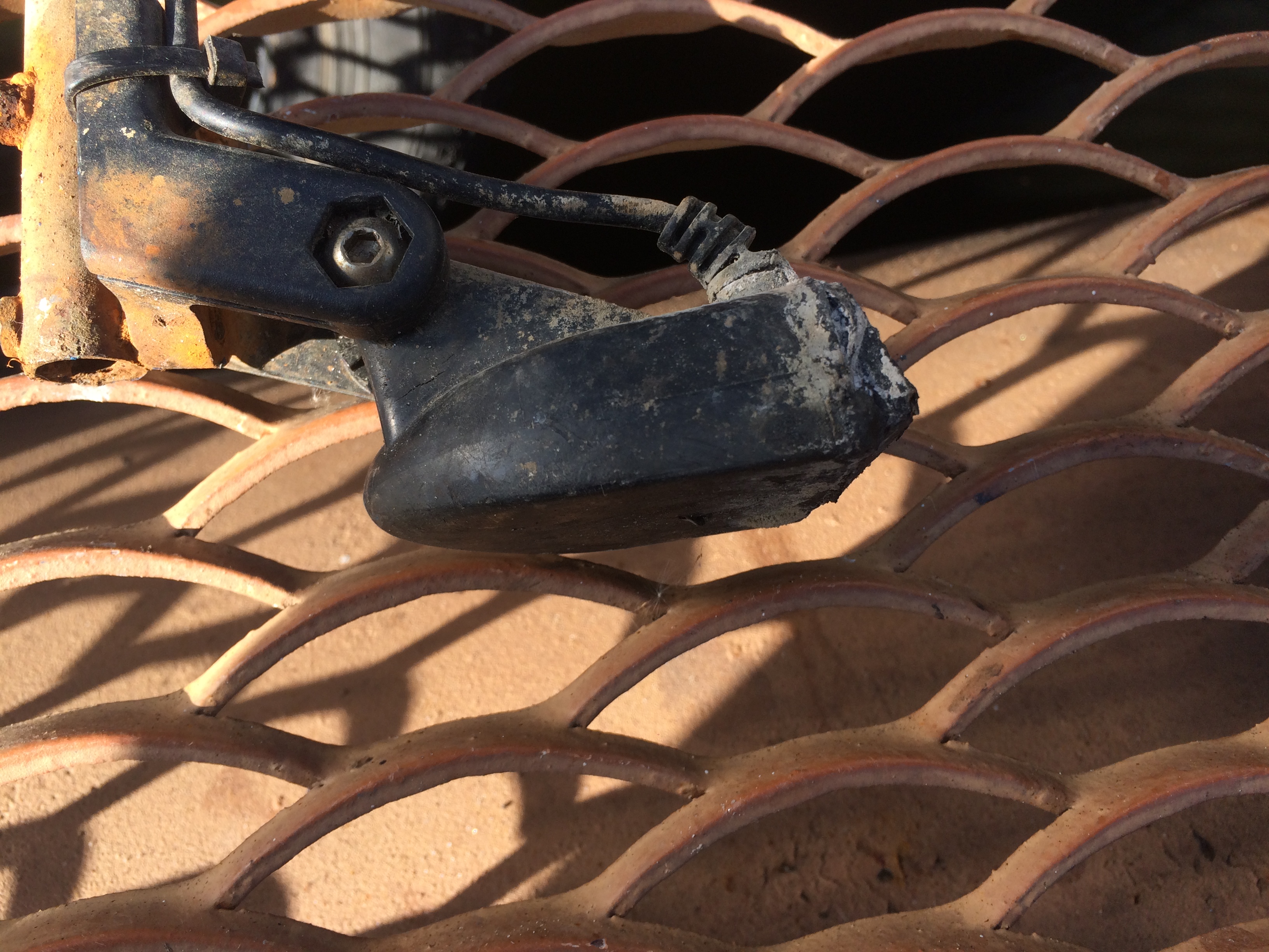

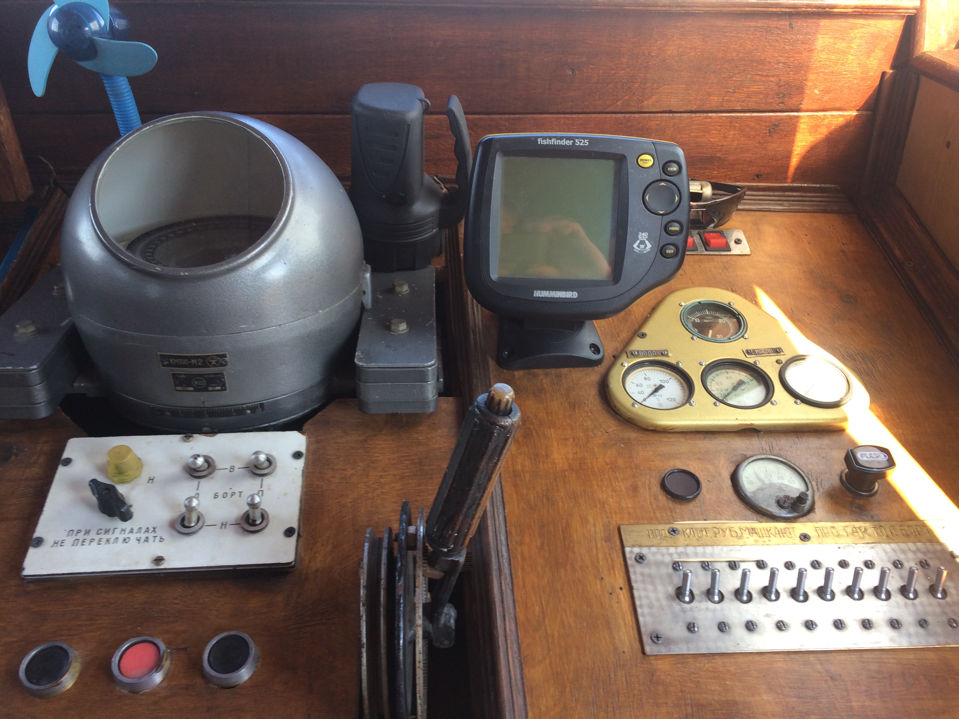

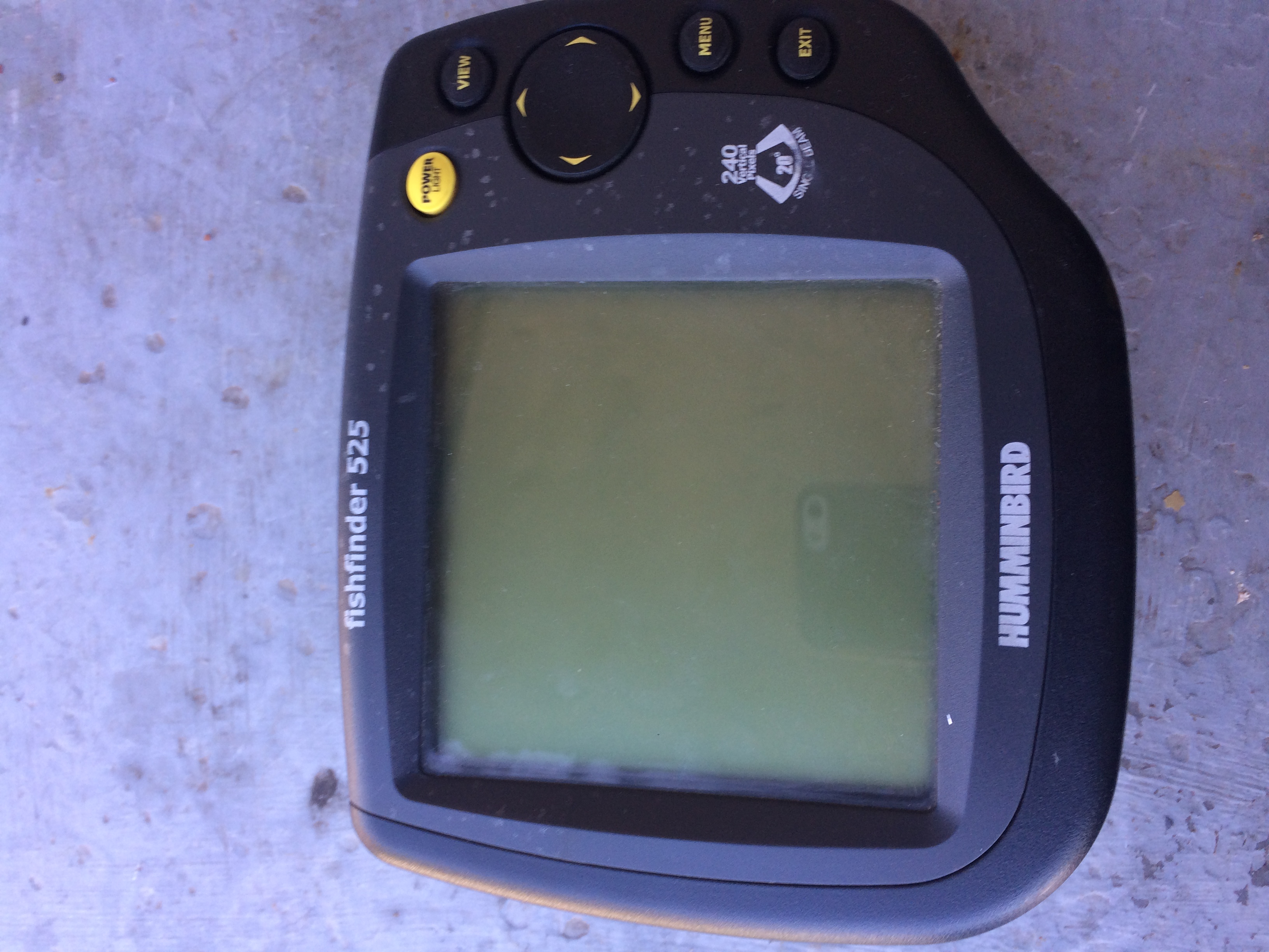

Куплю, где купить,? древний датчик на этот эхолот, мне эхолот нужен для глубины и температуры воды, ну и приблизительного рельефа дна, стоит он на катере и со своими обязанностями справляется, но вот почему то !!уже второй датчик «раздувает» по торцу, короче - ищу, а может у кого валяется этот раритет.

Датчики этой модели очень ремонтопригодны, мы их востанавливаем практически всегда.
Конкретно в Вашем случае, нужно смотреть, визуально корпус датчика очень печально выглядит. Внутрь попала вода и скорее всего напыление излучающего елемента поврежденно.
Присылайте, продиагностируем и скажем как поступить дальше. Диагностика у нас как всегда бесплатная. В крайнем случае предложим новый датчик.

Вы датчики оставляли зимовать на катере? После -20С у меня на сл. сезон объявил забастовку, пришлось лезть в заводские настройки эхолота, чтобы как-то оживить. Пришлось поднимать усиление (менять коэффициент, это в цифре), но он уже работал заметно хуже, рыбы стало меньше На зиму обязательно снимаю после первого печального опыта

Да , датчик стоял на катере, так и катер зимует на водено с воды датчик был вынутполучается во внутрь попадает вода
