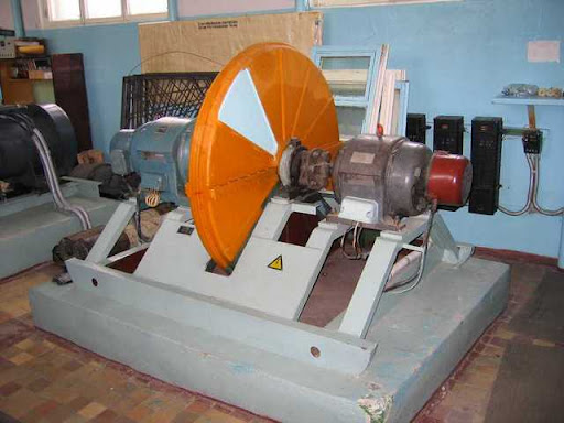

Старий 28.11.2021, 18:12   #7 (permalink)
Звідки Ви: Николаев
Карапь: Самодельная, МС-40
Дописи: 1.487
Сказал(а) спасибо: 1.107
Типово Re: Бесперебойник, источник питания 6 кВт
Оказывается решение еще живет
