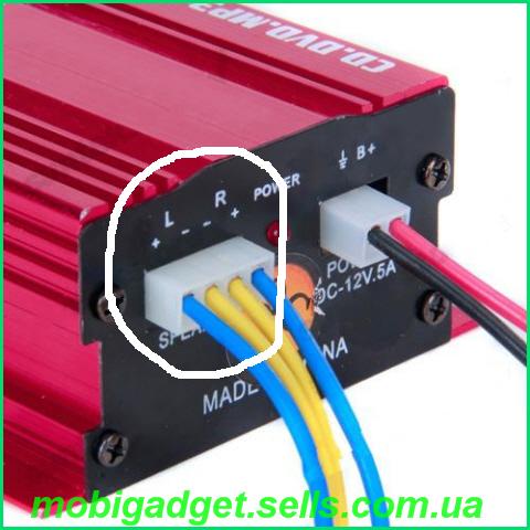

вот тока не понимаю, есть у него реальный выход на два колокола с мощностью 15-20 W?

Допис від Demon Переглянути допис
Производитель пишет, что максимальная пиковая мощность 500 Ватт(китайских), делим на два - получаем 250, это max, делим на пять получаем 50 Ватт в номинале на два канала, т.е. по 25 Ватт на канал, но если нас не нае....ли китайцы изначально
Упс... выходной каскад собран на микросхеме LA4508, а она в номинальном режиме 2х8,5, так-что предел, с учетом хорошего радиатора, ватт 15-ть на канал в номинальном долговременном режиме

Блин позвонил продавцу, а он говорит, что этот не читает флеху, а ЮСБ разъем чисто для зарадки
Грит бери 34W Hi-Fi Stereo усилитель SD/USB + ДУ: цена, описание, продажа - mobigadget - магазин мобильной техники: телефоны, плееры, MID,видеорегистраторы , Усилитель для мото, скутера и прочее
он читает и выход у него по 17 Ватт
Наверное буду заказывать этот гламур ))))
вот думаю какие мне колокола нужны 15 или 20 Ватт, что правильно выбрать?

Типово Re: Где купить усилитель с юсб
А здесь реальные 15 Ватт на канал
С номинальной долговременной мощностью не менее 20 Ватт
