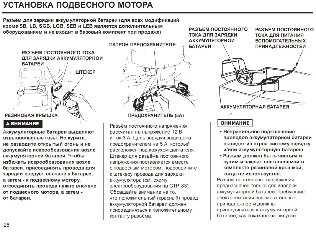

Старий 26.10.2012, 11:02   #14 (permalink)
Типово Re: Кабель к генератору
Допис від a.prudkyy Переглянути допис
к сожалению сфотать сейчас не имею возможности
А и не надо, сейчас сам найду...
А нашёл ужё, вот оно.
Значит нужно найти конектор, либо самому изготовить. Вижу он на вид как обычная вилка. Сложного быть не должно ничего.
Если заказывать спецом Хондовский кабель, его цена неприятно удивит.
Назва:  BF5.jpg
Переглядів: 424
Розмір:  362,1 КБ
Старий 26.10.2012, 11:08   #15 (permalink)
Карапь: Южанка+15, Бриг 3,8+15
Дописи: 30
Сказал(а) спасибо: 2
сначала вставил картинку, а потом обновился.
я предполагаю что хондовский оригинал неприятно удивит.
возможно у кого есть БУ, или аналог какой-нить
