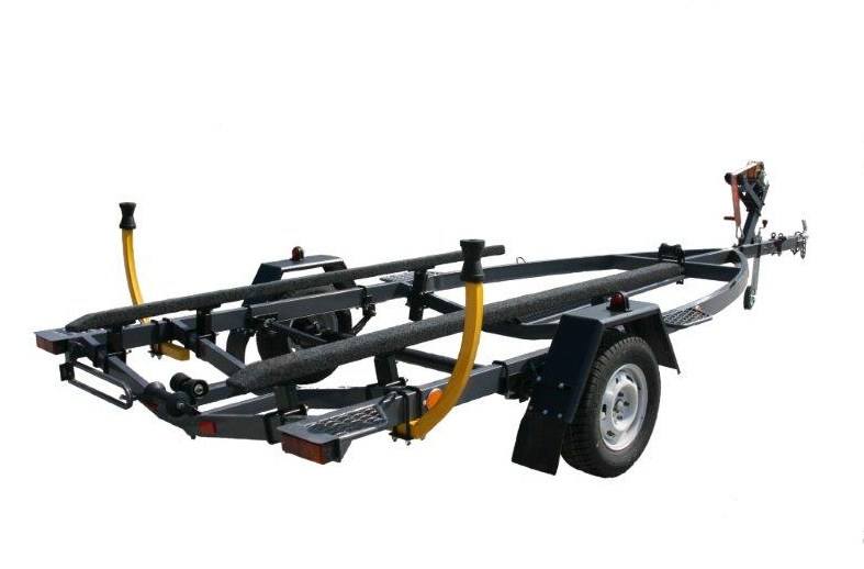

Может у кого завалялись или подскажете где приобрести по вменяемой цене направляющие для лодки на лафет? Такие как на фото (жёлтые с роликами) или что-то подобное. Способ крепления не важен - хоть и сварка.

так может тогда так (без ролика)
К пластине приварена, под углом труба, на трубу плотно одет пластиковый шланг (греть пром феном).
Дешевле вроде как не куда.
Делай повыше. Я бы еще см на 10-15 выше сделал

Интересный вариант. Следы на лодке никакие оставлять не будет? Лодка покрашена и вскрыта лаком...
Не знаю, не проверял, моя не покрашена.
Несложно проверить куском пластиковой трубы, да и тереть "ворота" будут только по привальнику.
Я не зря советовал делать ворота по выше, при больших углах слипа низкие вопрота могут не доставать до привальника. При моей высоте есть в Херсоне один такой слип.
Как добиться что бы при разных углах слипа ролики были строго на уровне привальника? У меня простого ответа нет, разве что всплыающаяя как поплавок конструкция

Привальник тоже покрашен :) В любом случае спасибо, приму на заметку, если буду изготавливать самостоятельно.
Добавлено через 3 минуты
Как вариант механическая регулировка высоты направляющих. К примеру с помощью системы как на упорах для моторов. Правда перед спуском придется предварительно выставлять нужную высоту ручками )
Зачем? проще уйти от роликов и сделать трубу подлинней.
У нас поголовно все на привальник цепляют разрезаную платиковую трубу из такого же материала только чуть по тоньше.
Я задал вопрос что бы не навязывать Вам свое мнение, у нас же не пластик а Крым ролик на вортотах нам не даст никакого приимущества, особенно если бюджет поджат
