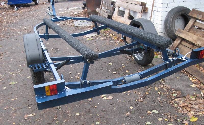

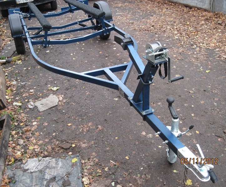

Саня, посмотри вот прицеп 6000 грн. под Киевом 15км.

всем спасибо за помощь и советы, пока что решили притормозить закупку, так как были в субботу на Усенка, понравился ихний прицепчик, и цена устраивает. На 90% созрели брать у них.
По смете, для интересующихся.
Смета в среднем считали , продварительно выходила
районе 6000 грн. Это без колес. Колеса жигулевские есть. Но как обычно все мелочи не посчитаеш, То есть гривен 500 могло еще набежать.Оно ж как обычно, крупное все считаеш, а всякие шпилечки, гаечки и т.д. Да и бензина пока все купиш спалиш литров 20-30.
По мере поступления новостей отпишусь более подробно, если кому то интересно.
