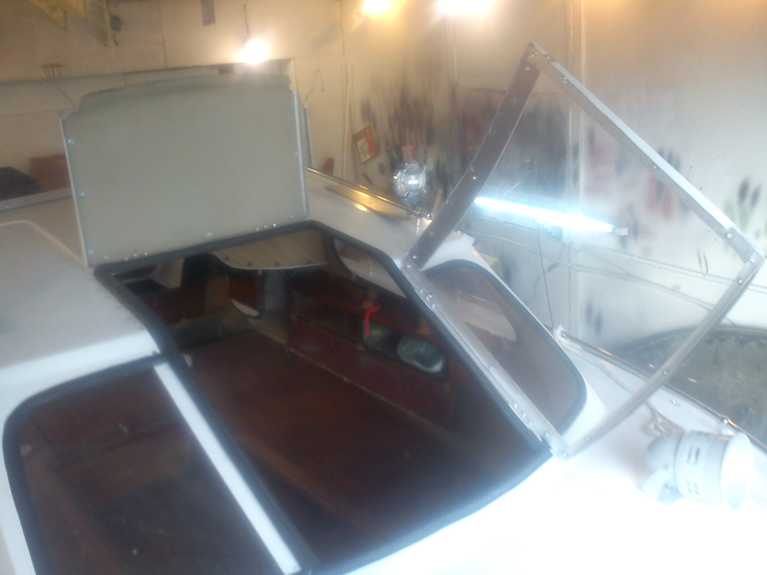

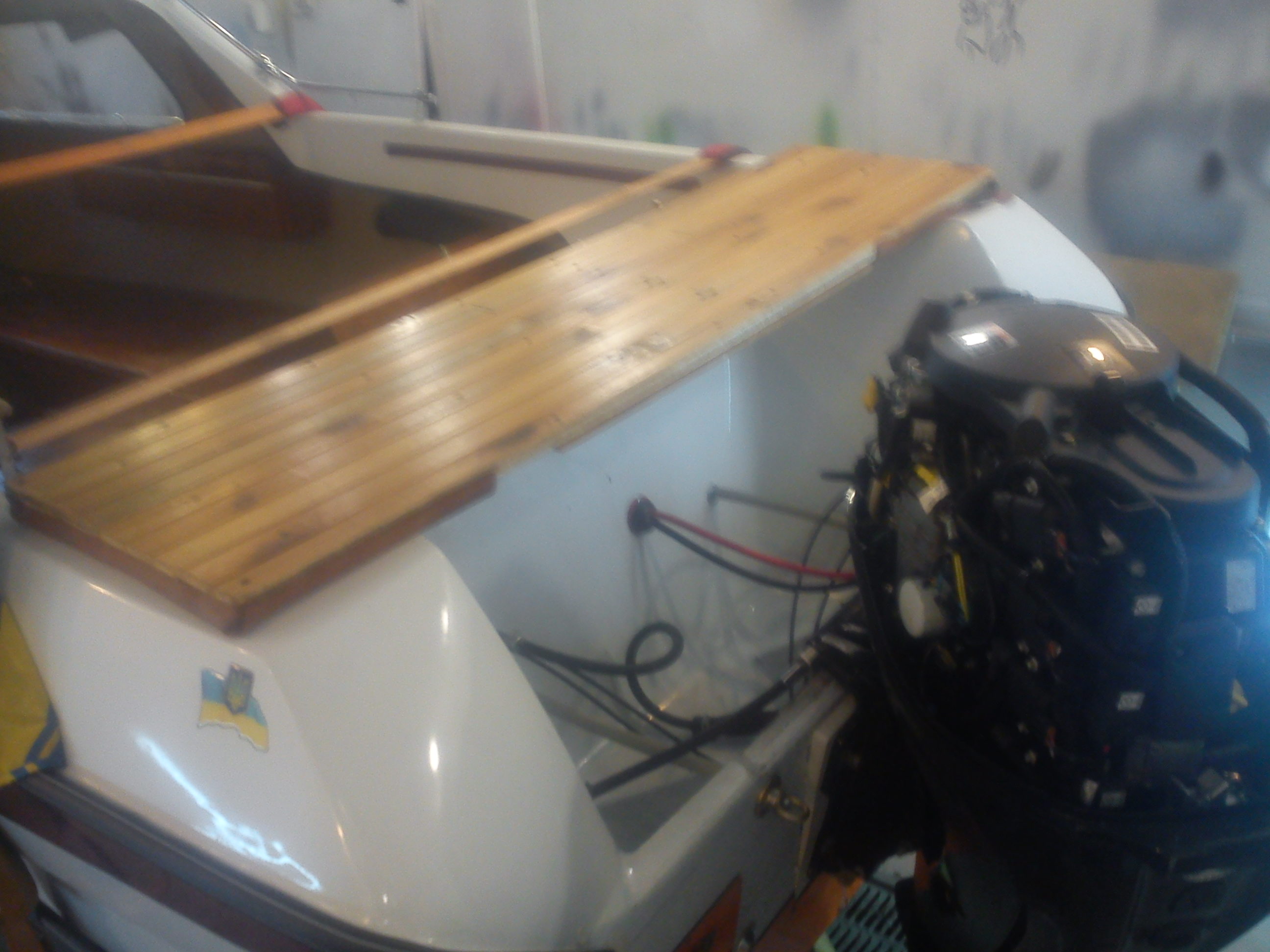

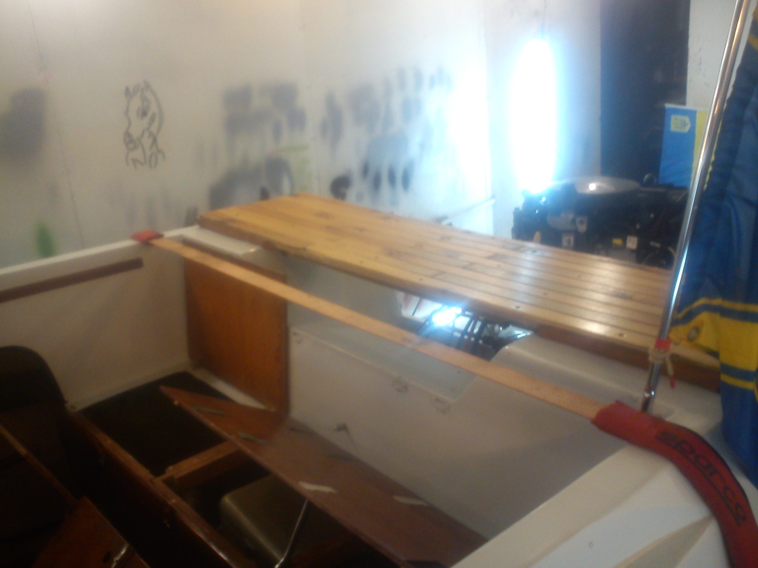

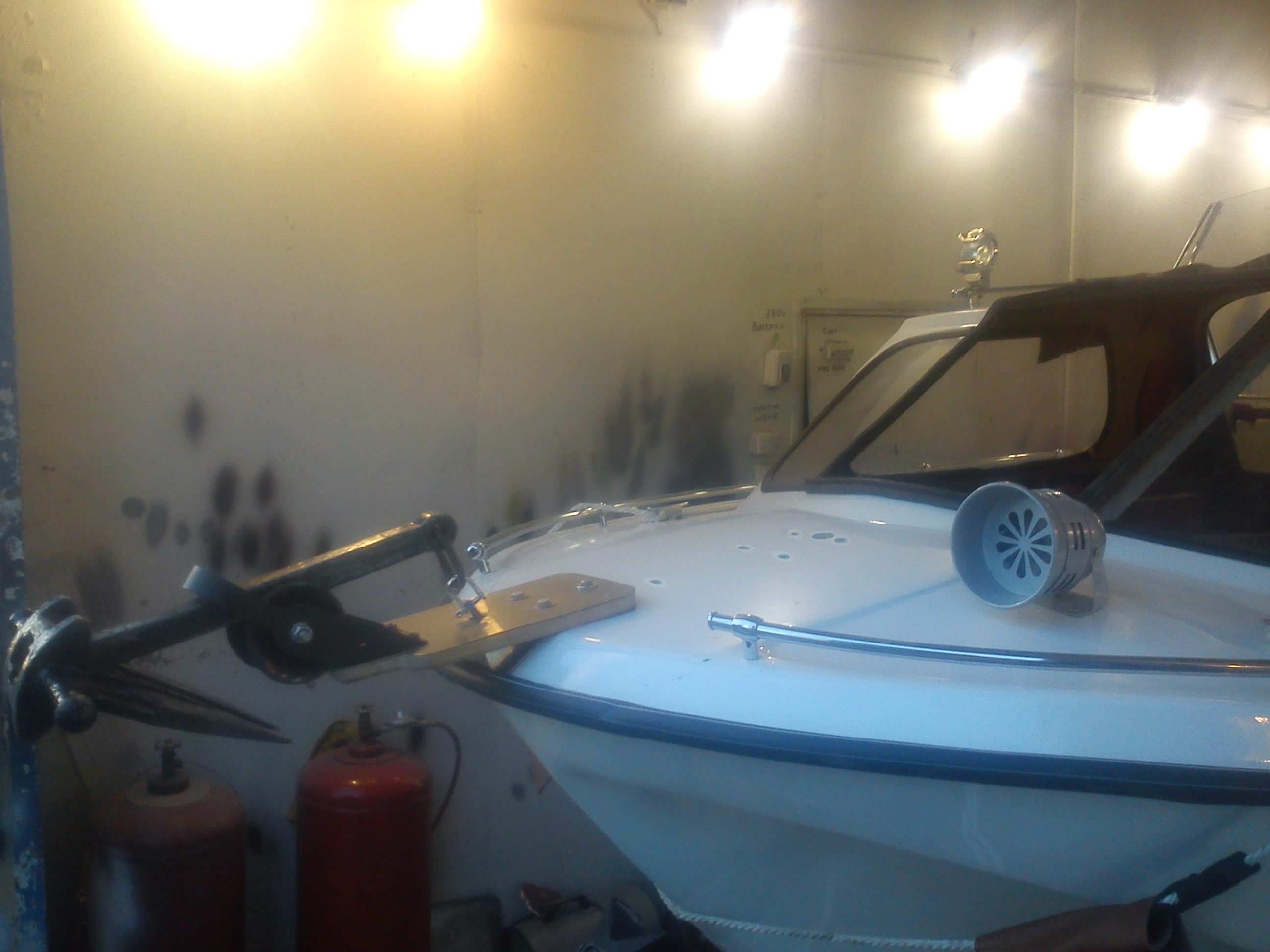

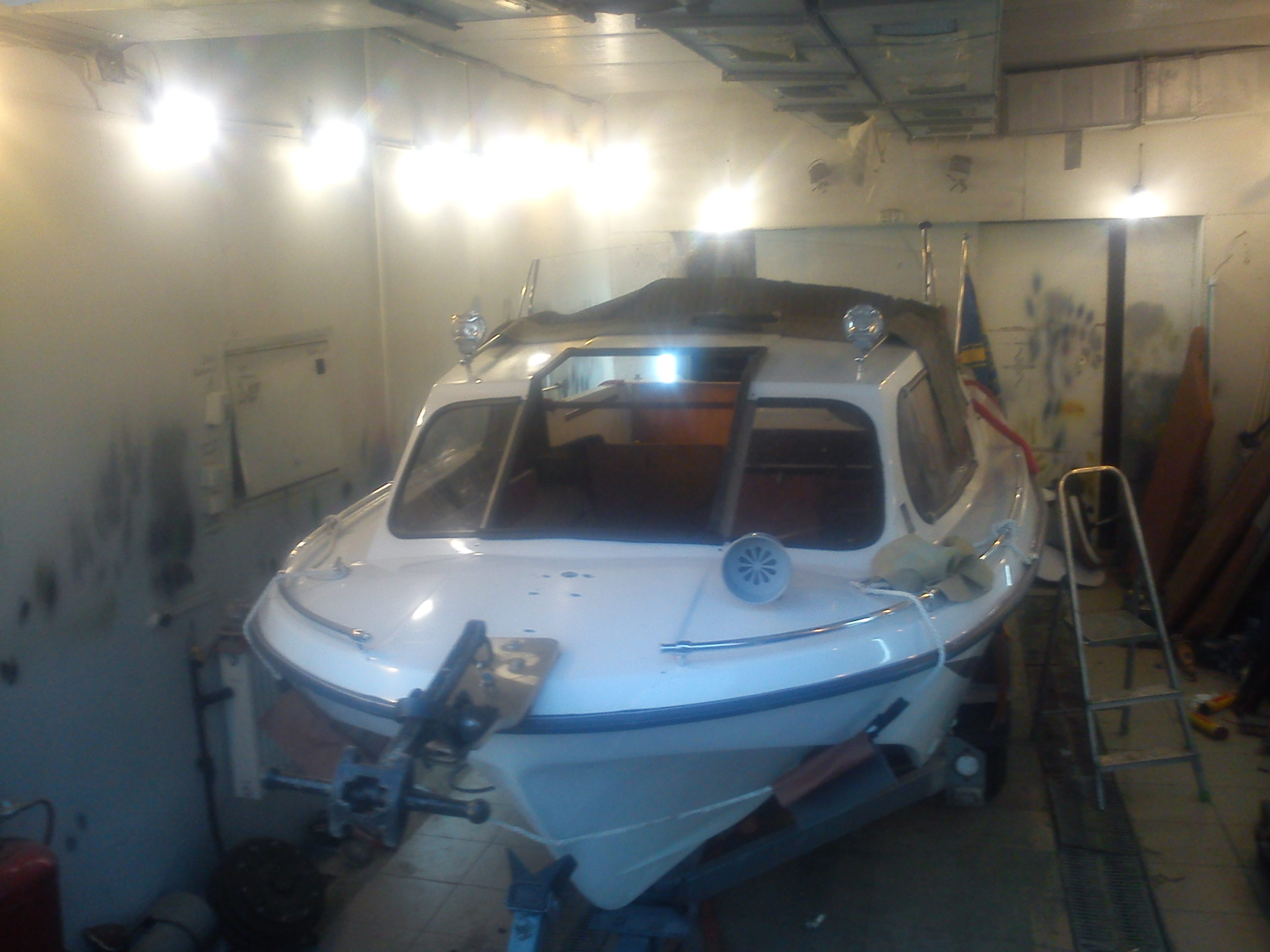

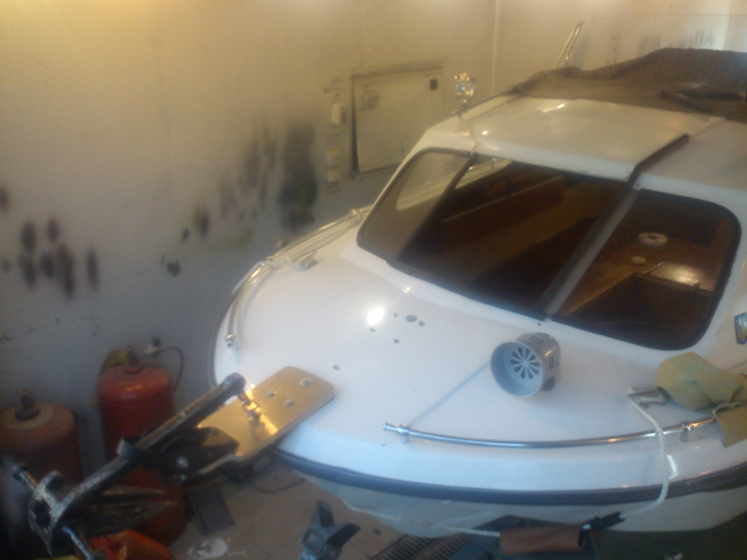

Всем добрый день,продолжаем доработки,вышел на КВХ ,были сильные волны, пока порыбачили ,выпало лобовое стекло,хотя помимо резинки было прикручено,сегодня доработал стекло ,сделал его универсальным (укрепил алюминиевым уголком,разрезал на 3 части ,и сделал выход на нос,)теперь можно заходить через нос,не душно в каюте,и можно рыбачить во весь рост,а не толпится на корме,кстати переделал лебедку вынес ее дальше на нос ,и убрал ролик,места на носу сразу добавилось,а трапик это временно, с него рыбачили на КВХ, было 4 чел в лодке ,чтоб не мешать друг другу ,потом сделаю что то в этом духе поприличней,реально разгружает лодку

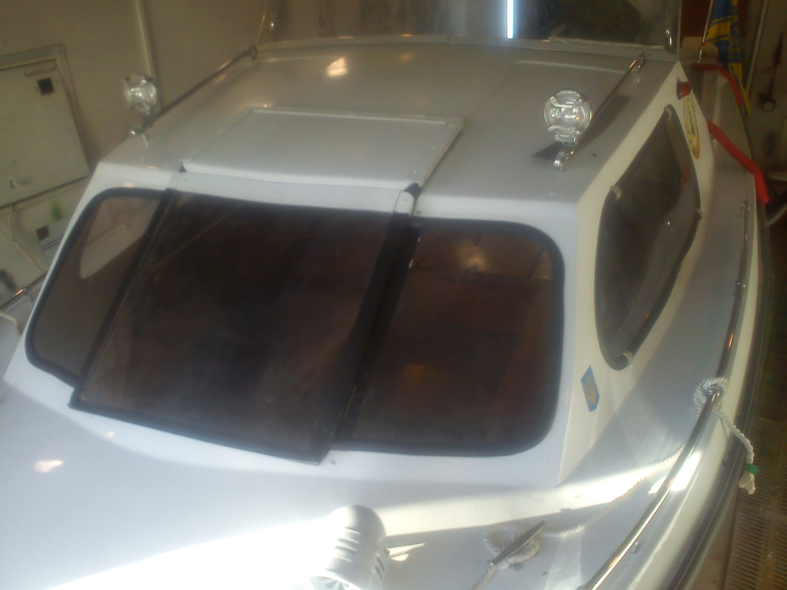

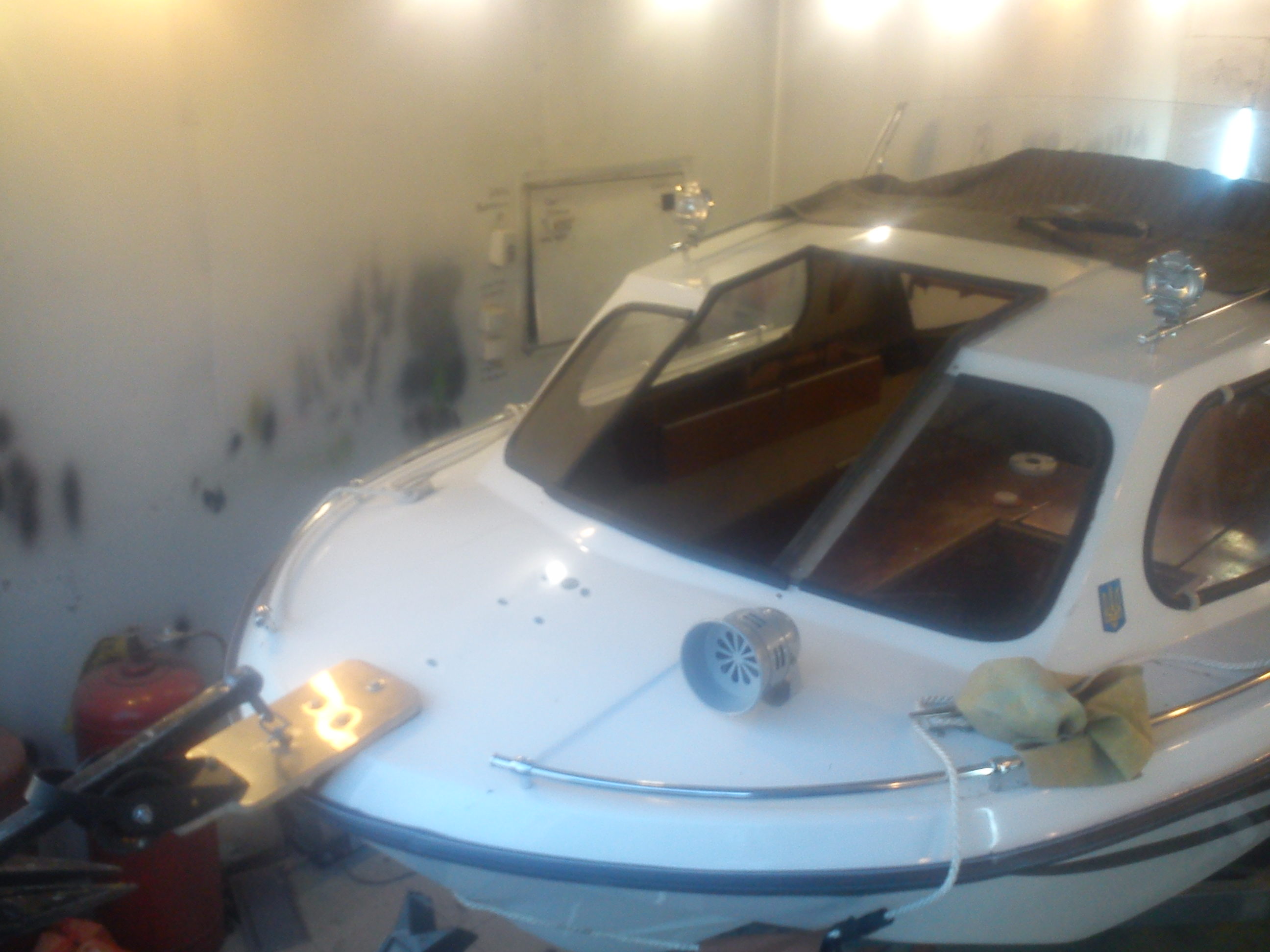

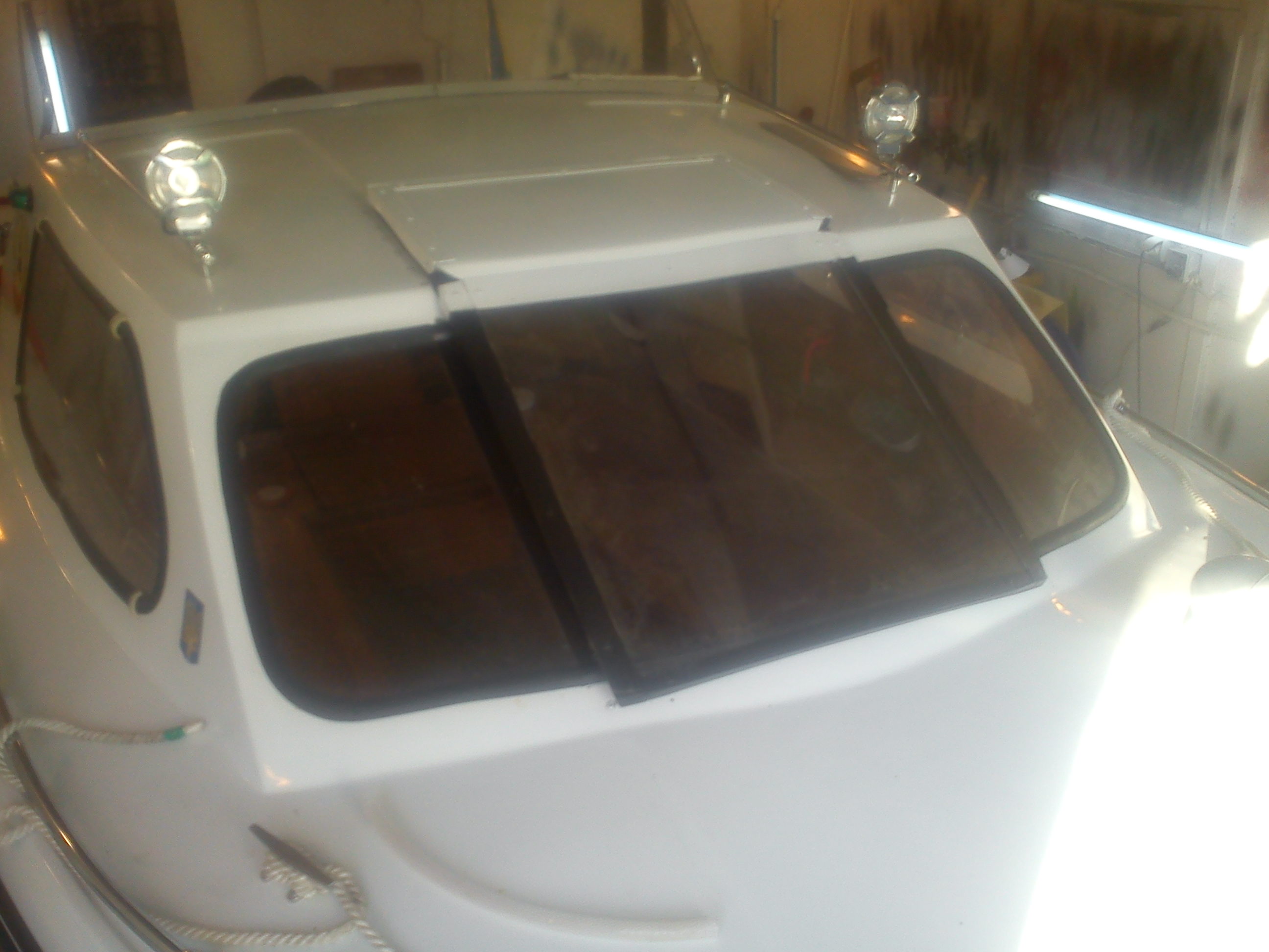

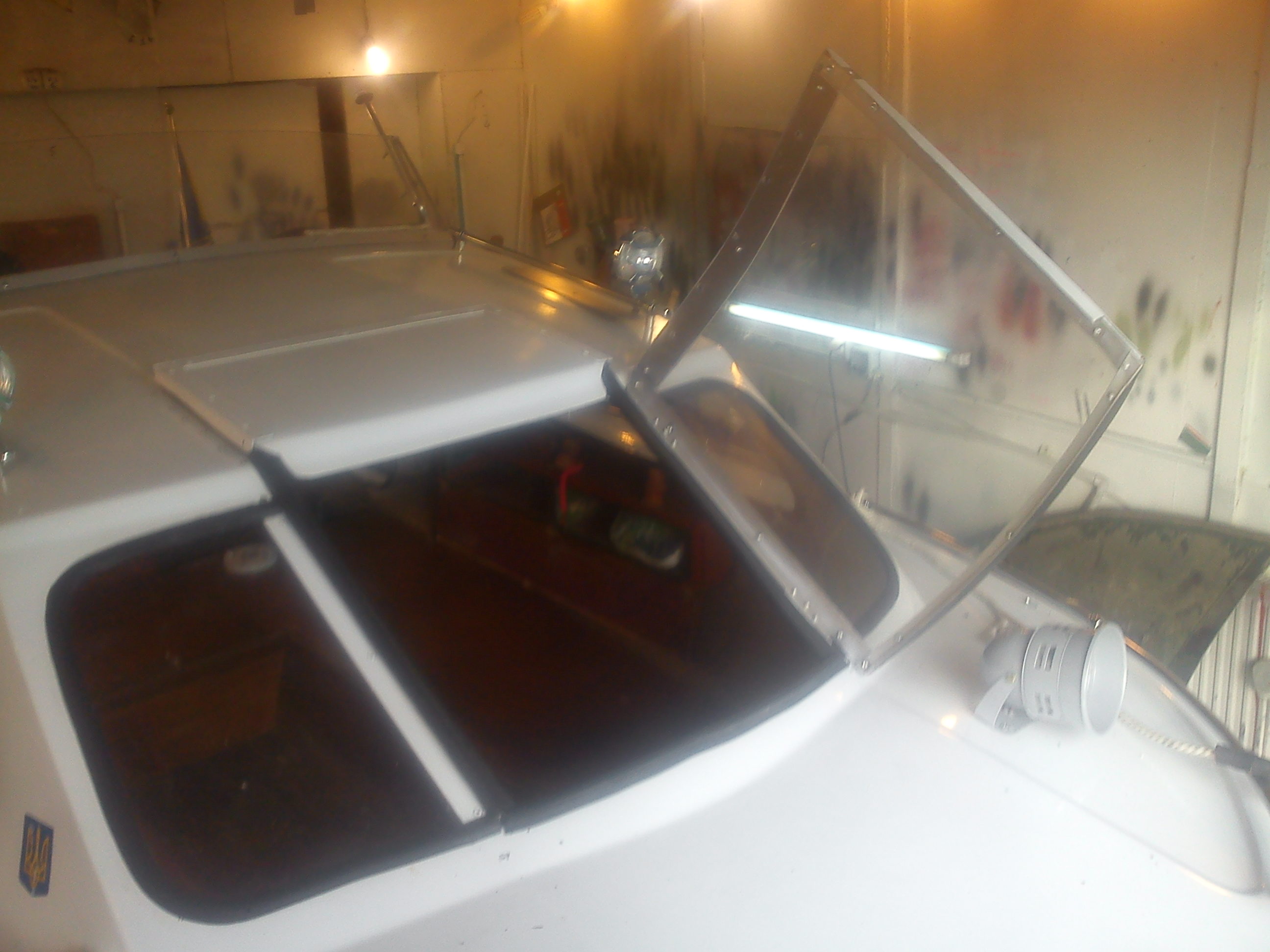

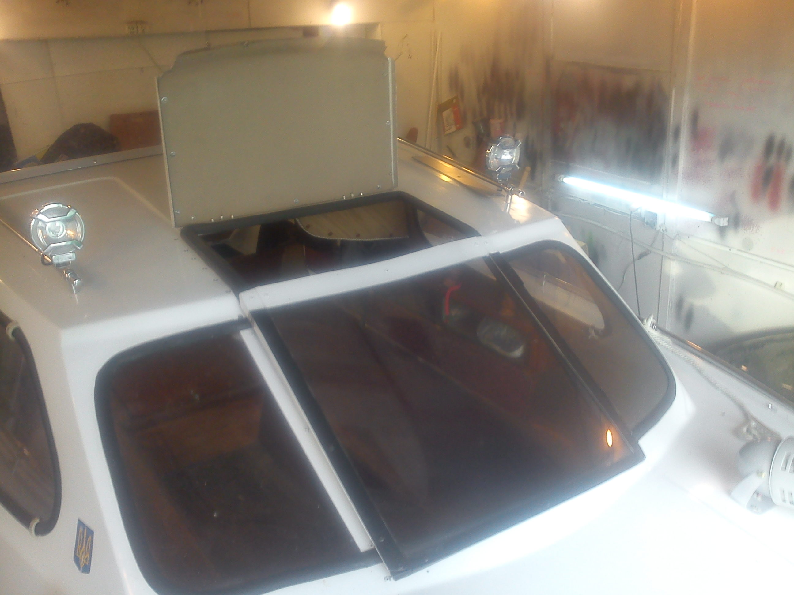

придумал люк, хотел сделать цельный, не получилось 2 дня мучался ,сделал с 2 частей ,так даже прикольней ,хочеш люк открываеш,хочеш окно (на фото видно белые полоски на лобовом, потом перекрасил в черный )

Получилось супер! Я тоже пларую сделать также стекло с выходом на нос. Только я хочу лебедку спрятать в носовой лючек. Если получится конечно.

А уплотнение как реализовано,люк течь не будет?
Моряк не мерзнет,он синеет!
Центнер зараз поза форумом   Відповісти з цитуванням
Старий 15.06.2014, 19:20   #57 (permalink)
Дописи: 1.259
Сказал(а) спасибо: 596
Типово re: Ладога-2 "andrey28"
Уплотнение , резинка по контору, автомобильная дверная

На ходу думаю может подтекать, тоже хочу себе лючок небольшой сделать или боковые стекла открывающиеся,а то душно в каюте ночевать
