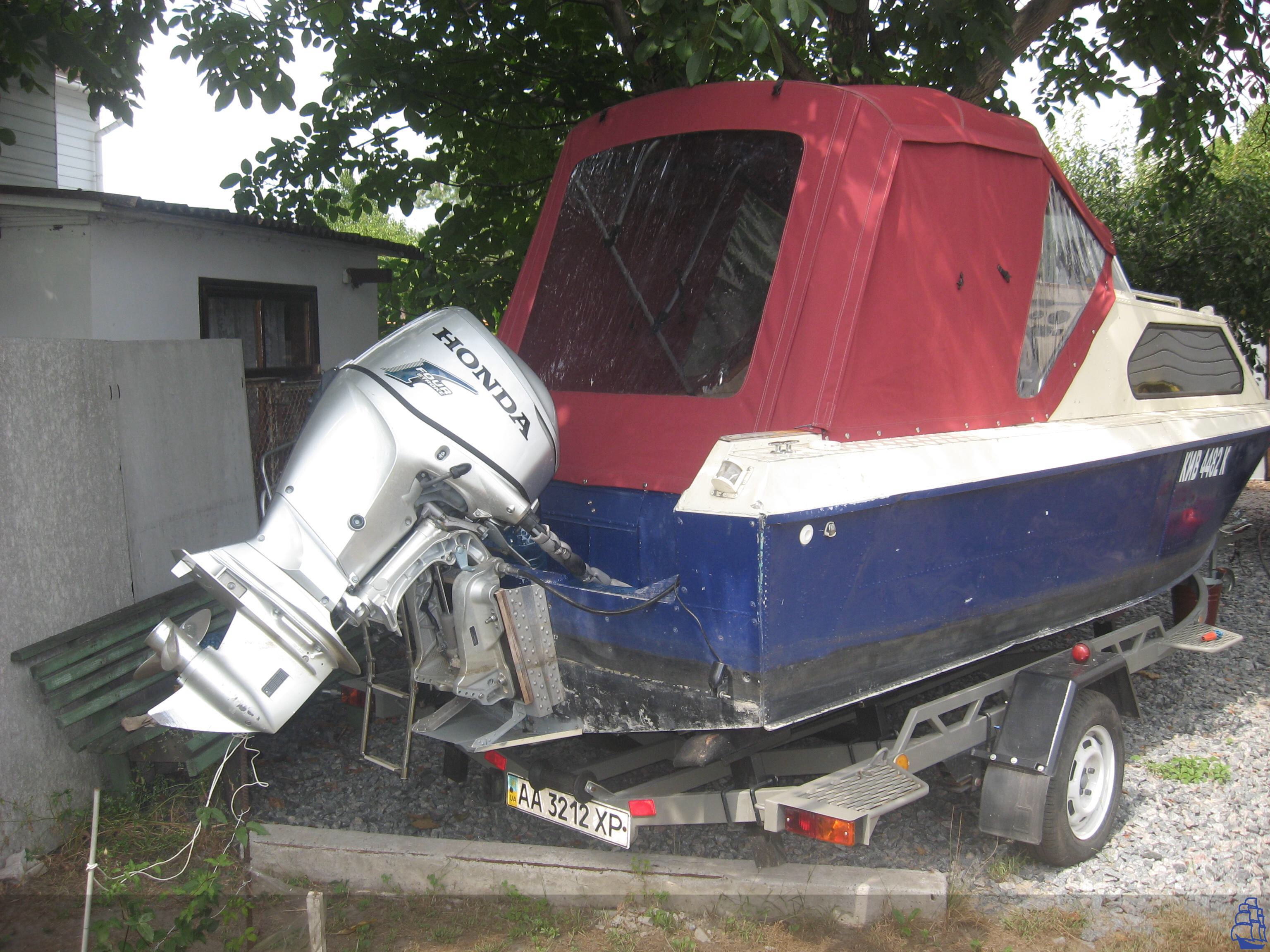

Ну где то так
Назва:  image-cea2e5f01d10a382024c41cebd0e57d8df13db4402d76197afaa60c900571aac-V.jpg
Переглядів: 1019
Розмір:  241,9 КБ

И вот
Назва:  image-01aca812887b117df07683e9f9fa8a3ac783c05d52dbc6d53b5beee11bde930c-V.jpg
Переглядів: 716
Розмір:  227,8 КБ

И так
Назва:  image-76bad9067a329df654714ad619c6fc655594e92a1869b0f543a47225783f9ef9-V.jpg
Переглядів: 739
Розмір:  247,2 КБ

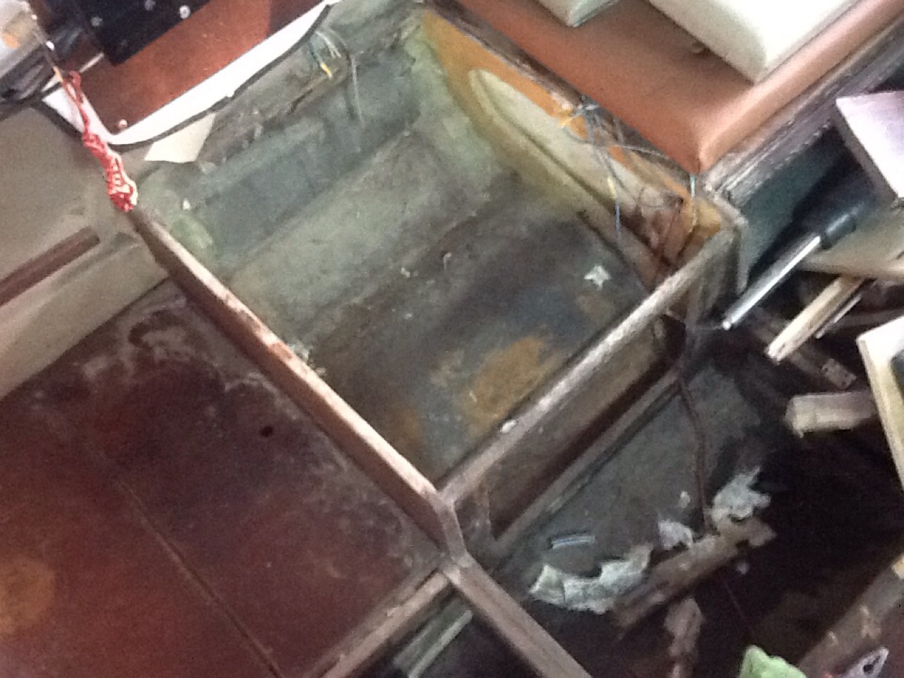

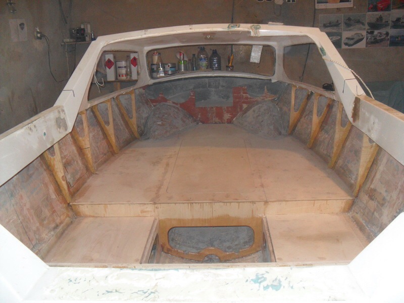

Всем привет , вот и пришла зима , прошлые сезоны показали , что места в кокпите не хватает , и не нравится не ровный пол , с большим количеством , бестолковых рундуков , Мантуровка в руки , и понеслась , ломать не строить
Назва:  image.jpg
Переглядів: 741
Розмір:  247,5 КБ

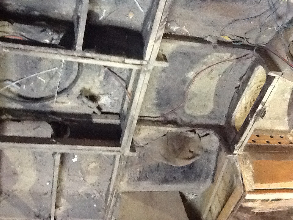

Продолжаем крушить
Назва:  image.jpg
Переглядів: 661
Розмір:  188,1 КБ

Подъехал друг Морган , закатал рукава , и начал помогать разбирать , респект дружище , а так как не качественная работа у него не пройдет , решили делать все качественно и эстетично

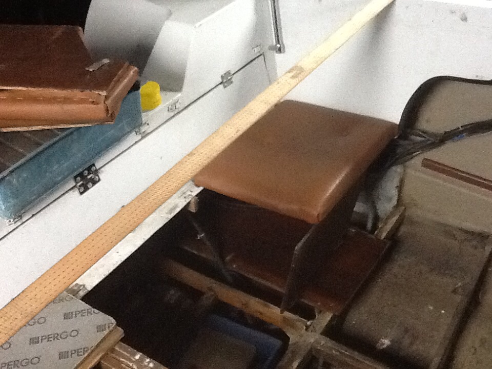

раз пошла такая пьянка , решаю опустить пол в каюте на 15 см и удлинить , за счёт переднего рундуки еще на 30-40 см проход в каюте
Назва:  image.jpg
Переглядів: 674
Розмір:  205,5 КБ

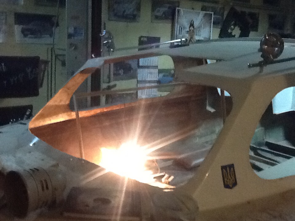

Господи , зачем я это начал снова , и опять в холода , но выхода нет , тут уже либо нужно было не трогать и продать её , но уже поломал , и началась эпопея с полиэфиркой , будь она неладная , вклеиваю полы в каюте , вклеиваю рейки для ровного пола в кокпите
Назва:  image.jpg
Переглядів: 670
Розмір:  266,9 КБ

Планы такие , убираю калитку с носа , оказалось не практично , заносится в каюту много песка , решил делать каюту индивидуально для себя , и не чего там песок заносить всем, вторая проблема , как стекла не крепи , а они вылетают периодами , от сильных ударов об волну , решаю установить косынки , вдоль бортов , бор дочки заводские вдоль бортов в каюте вырываю , и делаю косынки ,( как выглядели бардачки , как выглядел пол в корпите , и каюта в нутри , есть в начале статьи ) косынками хочу усилить потопчины , и соответственно окна боковые , так как заход в лодку теперь , либо с кормы , либо по потопчинам вдоль борта ,
Назва:  image.jpg
Переглядів: 705
Розмір:  111,5 КБ

Косынки , это не финишный результат , так наброски , пытаюсь еще придумать , иную конфигурацию , чтоб менее красть место в каюте, но будут в таком духе , и наверное косынки и будут нычками , для всяких мелочей , и спинками для гостей

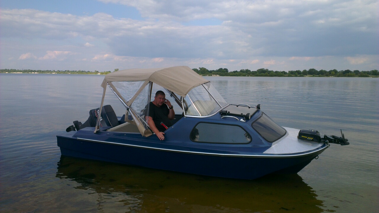

Дошло за 3 сезона , наконец-то время до тента , то денег нет , то времени , решено , делаем тент , и дуги , дуги в процессе , ( благодарочка ВЛАДУ) , с тентом тяжелее , бюджет ограничен , в голове наброски есть , с цветом траблы , мечтал о бордовом , бордового в Навигаторе , и Оксфорде нет , кор дура предлагает 2 цвета буряковый как форма школьная , либо кроваво красный , красный не камельфо , взял образец буря ковбой , завтра пойду к катеру примерять , в противном случае , буду брать цвет Василек , и перекрашивать рисунок по бортам , больше не могу придумать оттенок , какой может подойти к моему цвету катера, мозг вскипает ,

Вот такой цвет как на Москве , и тент такого плана только на две дуги , и окна по бокам чуть больше , и маскитка , как то так продолжение будет
Добавлено через 5 минут
Совсем забыл и стекло на крышу , переделываем , с прямого классического Ладоги 2 , делаем с Морганом стекло полукруглой формы как у Москвы на крыше , а тулим это все дело с рамки от лодки Днепр , огромное спасибо Владу за подарок , респект дружище ,
