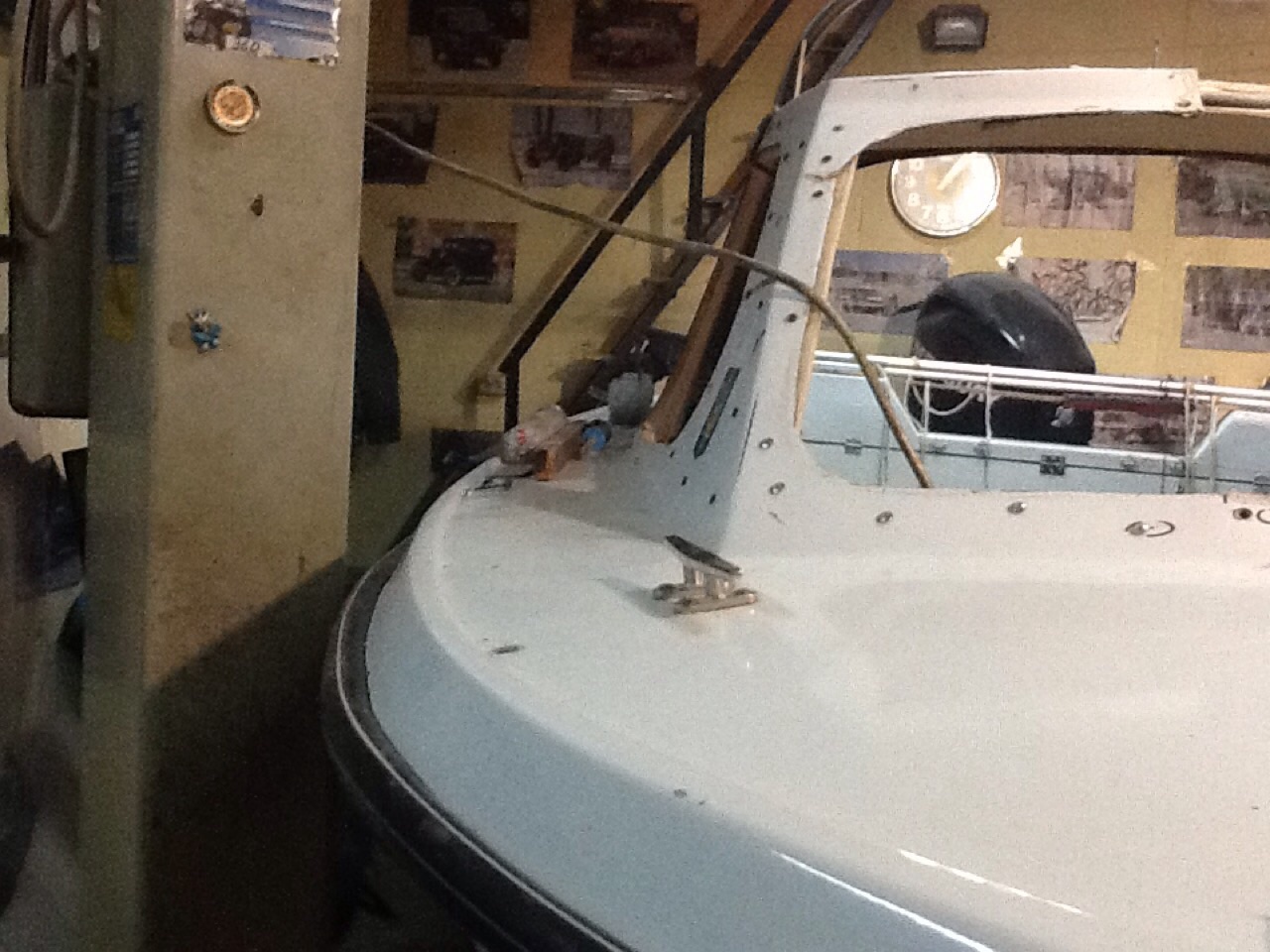

Старий 18.02.2017, 02:32   #105 (permalink)
Дописи: 1.259
Сказал(а) спасибо: 596
Типово re: Ладога-2 "andrey28"

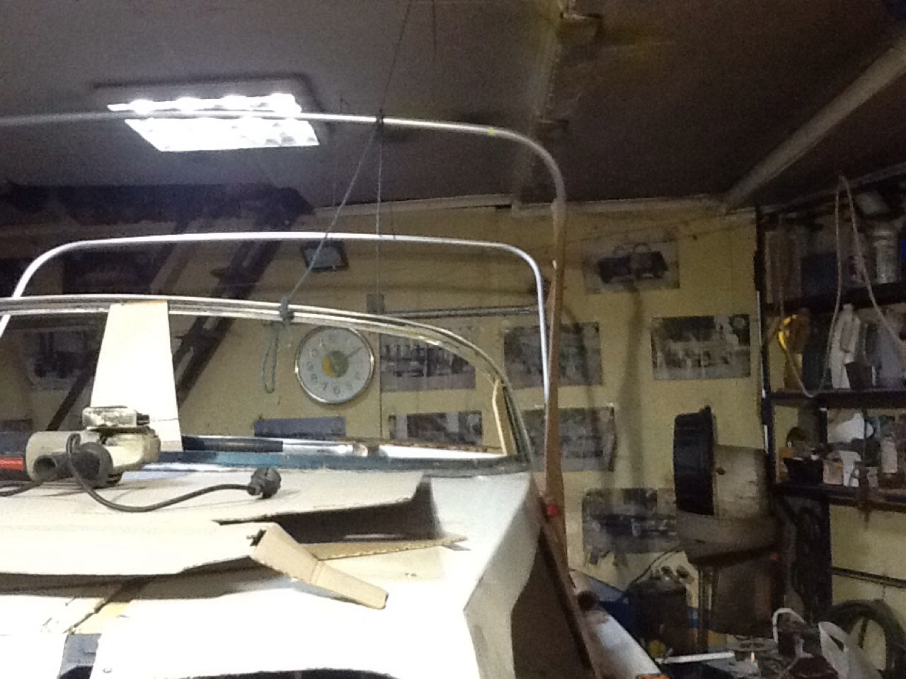

Забыл совсемВлад дуги изготовил , и привез ( Спасибо) , дуги установили , скажу я вам не легкая эта работа , снова респект Сане Моргану , подогнали выставили. , общее затраченное время часов 6-7 на дуги , мерки на тент сняты , начат процес шитья тента , УРА

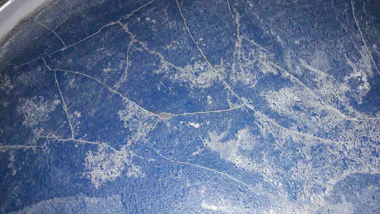

Старий 18.02.2017, 02:37   #106 (permalink)
Дописи: 1.259
Типово Re: ладога 2

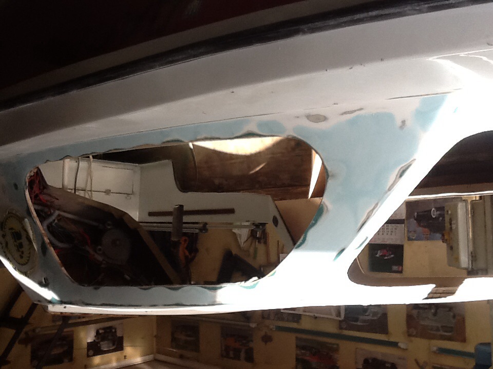

Консоль клеится от трещин , и выготавливаю со под покраску , обнаружили на крыше еще пару трещин , решили тоже клеить м укрепить , будет жить

Старий 18.02.2017, 02:39   #107 (permalink)
Дописи: 1.259
Типово Re: ладога 2
Вот еще трещины на крыше , тоже укрепим , чтоб дальше не пошли

Старий 18.02.2017, 12:21   #108 (permalink)
Аватар для Alexribalka
Карапь: Дракон/Джонсон 2т 70
Дописи: 3.878
Сказал(а) спасибо: 2.275
Типово Re: ладога 2
Не трещины укреплять , а крышу усиливать наверное!
Каким способом планируете? Трещины пролить не получится, только раскрывать
your freedom- your choice!
Старий 21.02.2017, 01:06   #109 (permalink)
Дописи: 1.259
Типово Re: ладога 2
Раскроет и заклеим , и зашкурим
Alexribalka (21.02.2017)

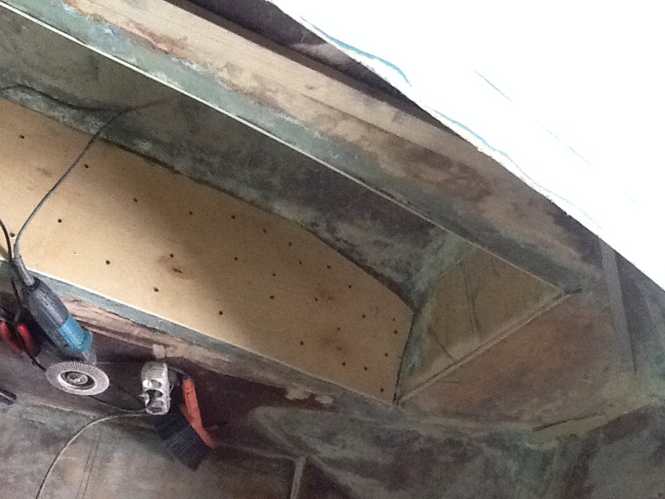

Старий 24.02.2017, 00:44   #110 (permalink)
Дописи: 1.259
Типово Re: ладога 2

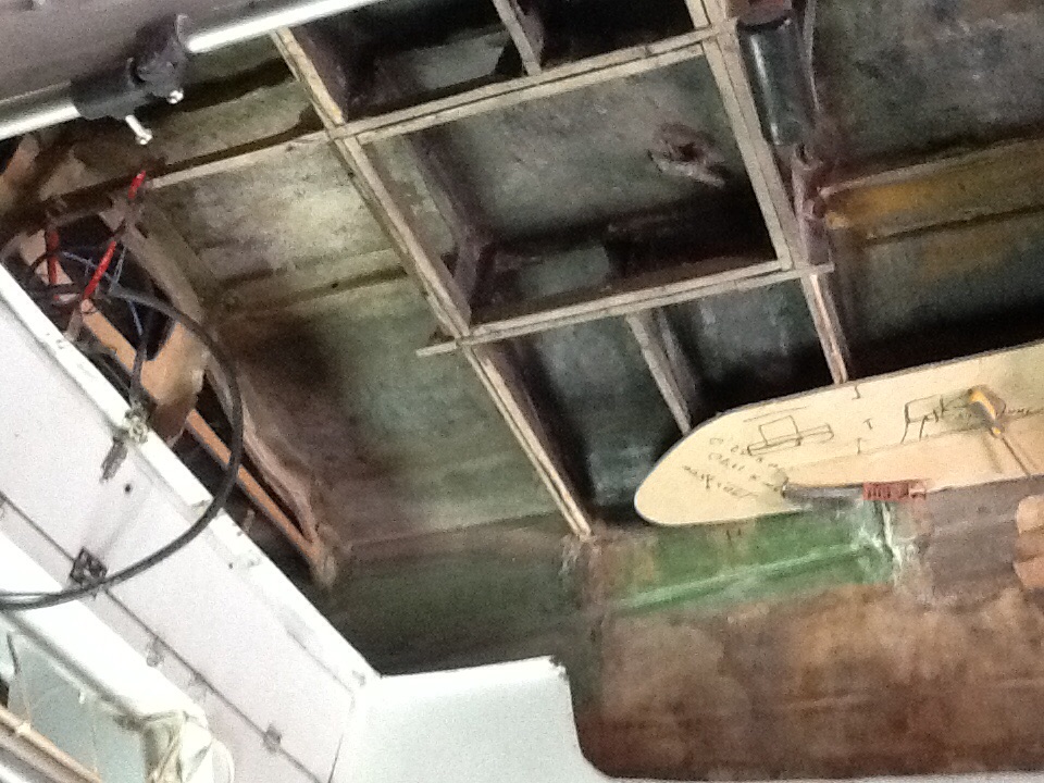

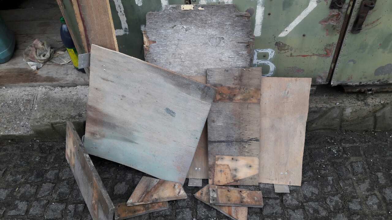

Добрались до силового, лишнее по выкидывали , режим новую фанеру

Старий 24.02.2017, 00:48   #111 (permalink)
Дописи: 1.259
Продолжаем , с Саней Морганом по вечерам , работа кипит , за что ему отдельное спасибо , у меня уже глаза не горят , переделывать всегда не так интересней , у него глаза горят , меня талкает под коленку , усовершенствование ладоги продолжается , в каюте все вырезано , подогнано , приклеили , и прикрутили в шахматном порядке , с предварительным снятием фаска под саморез , прикрутили насквозь забыл сказать, естественно перед нанесением шпатлёвки ,все матуется наждачной 80-150

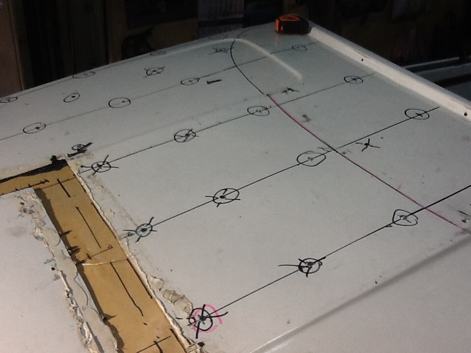

Старий 24.02.2017, 00:50   #112 (permalink)
Дописи: 1.259
Крыша так же , закреплена ( приклеена и прикрученная )

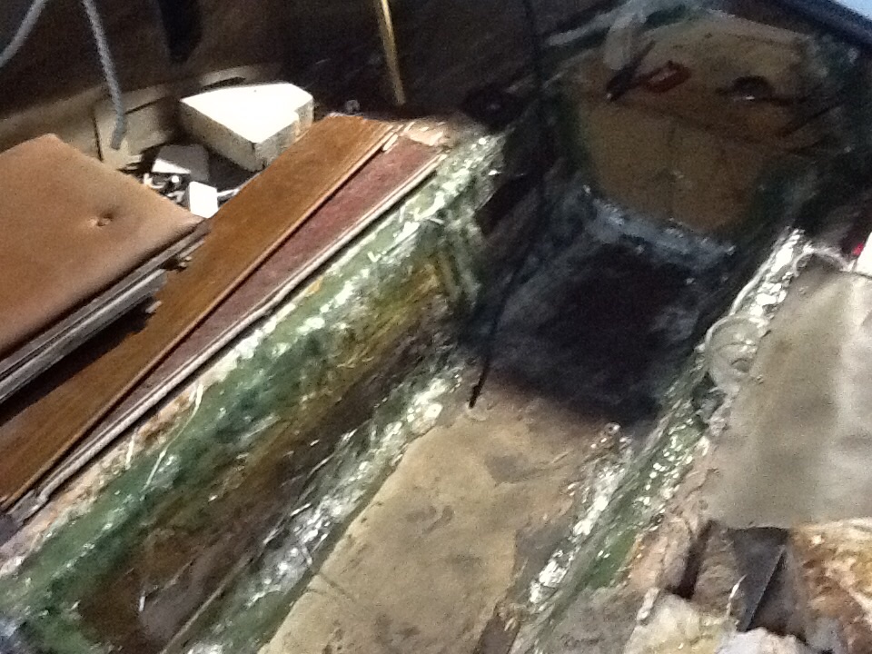

Обл огородили пол в каюте , чтоб под ковролин равнее было

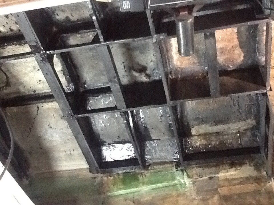

Работаем с силовым , добавим ребер , перенесём баки в корму респект Моргану Саньке , везет на пол влагостойкую ламинированною фанеру

Силовой набор, до клеили , и пропитали краской , и в каюте фанеру тоже пропитали , вырезали , и подогнали ламинированную фанеру на пол
